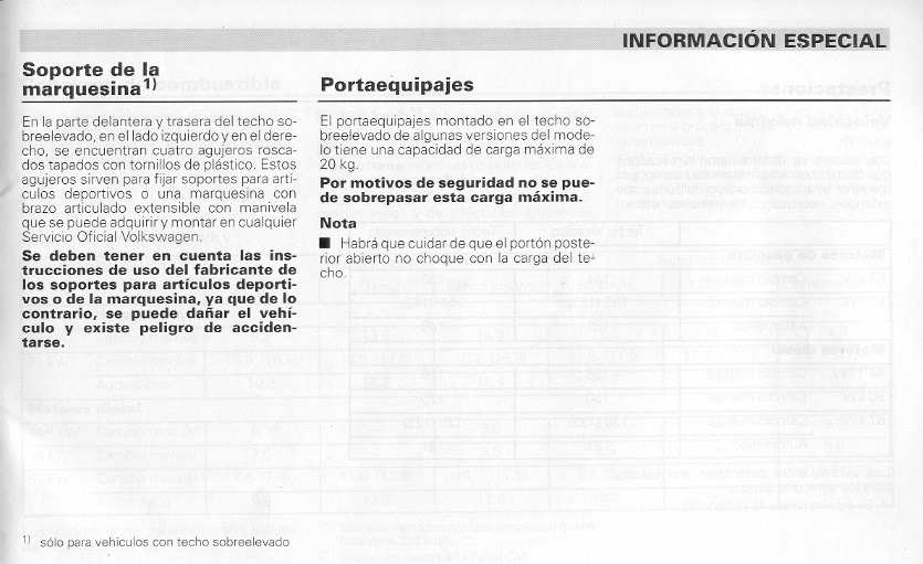

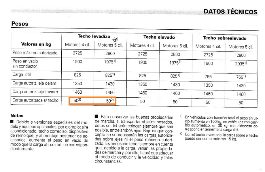

Pues además de en el expediente de homologación del vehículo que no es accesible para nosotros, mirando el manual del vehículo que tiene que dar todas als explicaciones al respecto de los datos y el uso.
Datos para carga en el techo elevable:

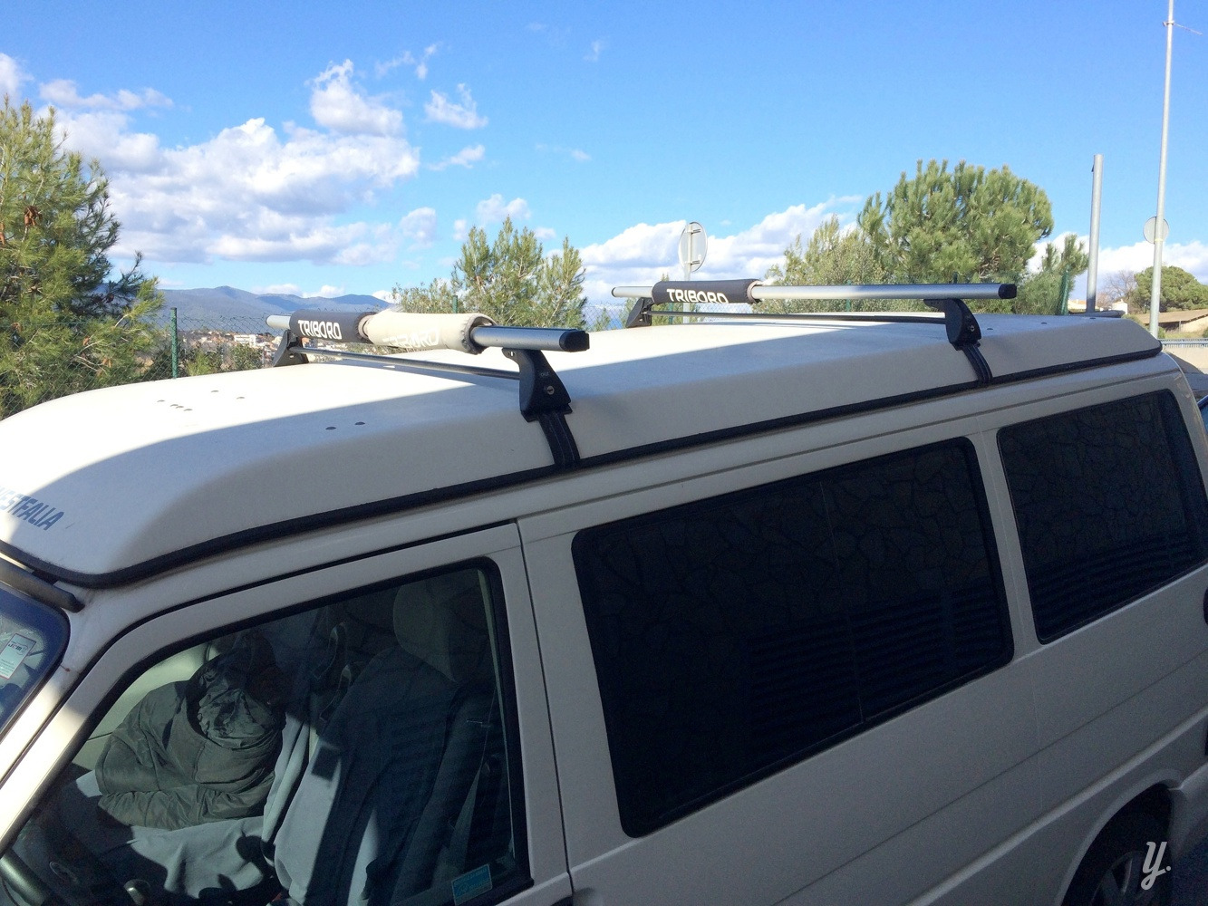

...y me inclino a pensar que las barras de carga de Vw para "su" California son estas o de este estilo y que mecánicamente coincide con el sistema de las barras del techo normal, es decir, con agarre con pestaña al pliegue interior del techo que no tiene puntos concretos pero si está testado el modo y la capacidad. En el techo normal son 50 kg con 2 barras y 100 kg con 4 barras. en la California coinciden los 50 kg con 2 barras con la restrición de que no esté levantado.

Cita de: +gvr en Marzo 12, 2022, 10:23:57 am...y me inclino a pensar que las barras de carga de Vw para "su" California son estas o de este estilo y que mecánicamente coincide con el sistema de las barras del techo normal, es decir, con agarre con pestaña al pliegue interior del techo que no tiene puntos concretos pero si está testado el modo y la capacidad. En el techo normal son 50 kg con 2 barras y 100 kg con 4 barras. en la California coinciden los 50 kg con 2 barras con la restrición de que no esté levantado.
Gracias.
esa foto que pones de la T4 blanca, es obligatorio homologar esas barras con esa sujeción?
entiendo que otra cosa es que sea "legal" circular con ellas si hay que homologarlas

Cita de: Disidente en Marzo 13, 2022, 18:04:48 pmGracias.
Esas barras, como las que van en techo normal, no hay que homologarlas en ningún coche, otra cosa es que puedas llevar una placa solar en ellas.

Cita de: sejo en Marzo 13, 2022, 18:12:51 pmEsas barras, como las que van en techo normal, no hay que homologarlas en ningún coche, otra cosa es que puedas llevar una placa solar en ellas.
esas barras no y unos raíles sí?? 😮😮😯 por no tener puntos de sujeción?
si no hay que homologarlas, y el manual dice que el techo elevable puede llevar 50Kg (o 15kg sí está elevado), porqué no se puede llevar una placa solar?
