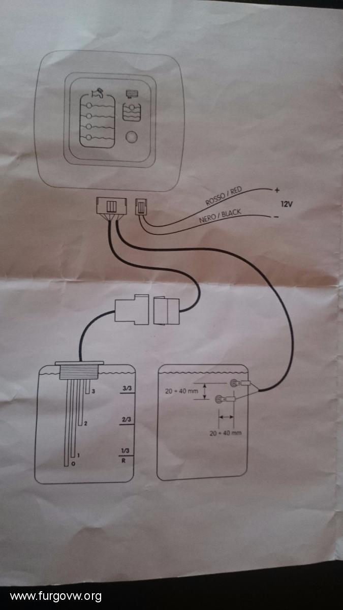

Muy buenas, estoy instalando los depósitos en los bajos de una T5 con sus respectivos sensores. Tengo 2 dudas:
- Al cortar las varillas del depósito de aguas limpias viene siendo así?
Las 2 largas deben quedar a 3/4
La mediana a 2/4
La más corta a 1/4
Es correcto?

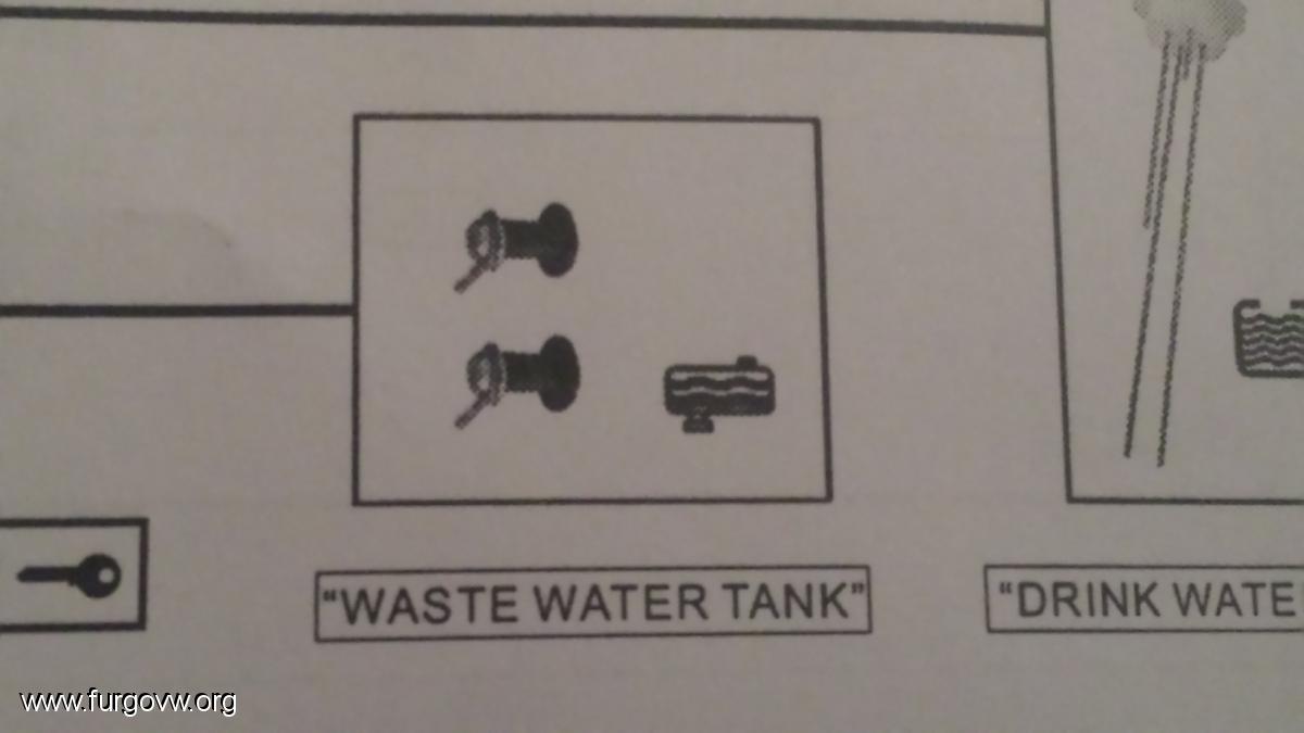

- Por otro lado me vienen 2 sensores para el depósito de sucias como los de la foto
Deben instalarse los dos? Y entiendo que deben ir en la parte más alta del depósito no?

Pensándolo bien... Creo que si que se deben poner los dos y que a través del agua cuando llega a ese nivel se conectan y cierran el circuito, con lo cuál marca que está lleno. Es así?

Supuestamente así es, hay que instalarlo unos 3cm en diagonal uno de otro según ponía en las instrucciones:

Entiendo que si deben ponerse a 3cm en diagonal, uno queda más arriba que el otro no? Por lo tanto lo suyo es poner uno lo mas arriba posible del depósito y el otro 3 cm por abajo no?

Una duda, en la foto cuando pone la distancia entre sensores de sucias, pone 20 + 40mm ó entre 20 y 40 mm??
Mi furgo VW T5 Caravelle en RE-CAMPERIZACIÓN: http://www.furgovw.org/index.php?topic=303492.0
EloFurgo
Es un simbolito de dividir, no un +. Supuse que significaba entre 20 y 40.

Yo instalé los sensores exactamente como indica ese esquema y funciona perfecto.
