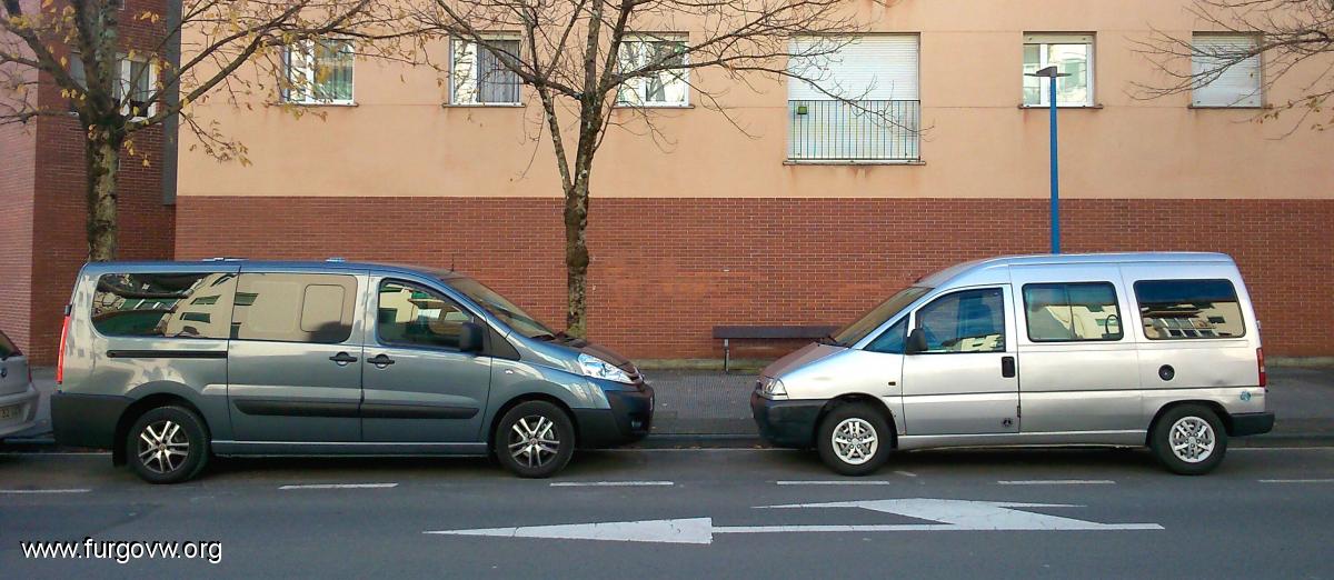

Mañana viene de Zaragoza un amigo forero que se lleva nuestra querida Scudo, nos da una pena contenida ;D en el fondo, 13 años con ella, mil aventuras, algún Tour de mecánico en mecánico que otro, mas de lo deseado, aunque se a portado bastante bien, aunque ya con sus casi 17 años tiene sus inevitables achaques...

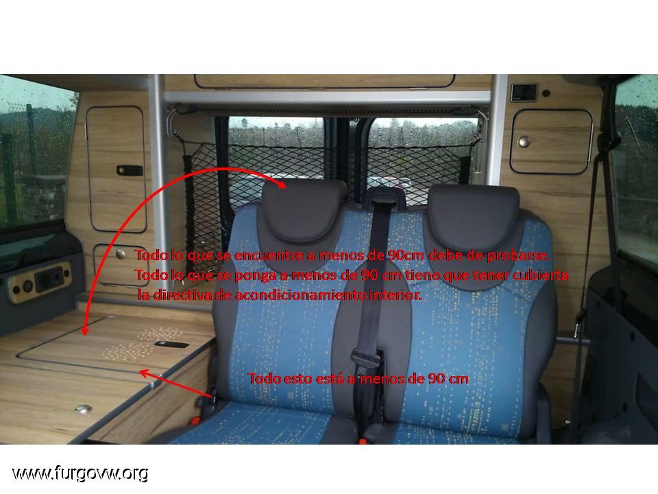

A ver si tienes suerte con lo que quieres y ojalá esté equivocado.
Creo que ya lo comentamos en su día, La teora dice:
No se si hay más motivos, pero solo por este ya no es turismo. Necesitas de una prueba de homologación de ello.
No es que esten cambiado las leyes y las normas, es que no las cumplimos. Todo esto ya lo comentamos en otros post.
Ten cuidado con el margen de peso y con el reparto del peso por ejes, tienes todo el peso atrás y tiene que recaer una parte en el eje delantero.
Saludos y suerte.

Hola Urduliz, la ??? verdad no :roll: se, en su momento se le comunico al homologador como seria la furgoneta y dio el visto bueno para hacerlo como turismo vivienda, así que en breve saldremos de dudas, a una malas, muy malas, no será turismo y a joderse tocan, amputare la 6 marcha y punto.
Aunque algo que no me cuadra, todas las furgonetas camperizadas sin ser de serie con la clásica forma de la cocina en todo un lateral ocurre lo mismo o incluso peor, ya que como son mas altas y están mas cerca aun de la cabeza y todas pasan como turismo-turismo-vivienda al menos hasta ahora. Veremos...
Al final es joder la marrana, como que los cristales o chapa y el nervio de la furgo están a mas de 90cm de la cabeza o el cuerpo, en fin, me >:( caliento con tanta jodida norma...
Delante llevo arcones, aunque pesan menos que todo lo de atrás, así que a saber que ocurrirá, si no aparezco por aquí mas es que me he suicidado y podéis intuir porque, también leeréis en las noticias el asesinato de un homologador guipuzcoano  .meparto ...

El ingeniero que realiza la documentación, en el tema de las características antes y después de la reforma, específica la clasificación del vehículo, y en mucha medida la posibilidad de que sea turismo vivienda depende de lo que ponga el ingeniero. Después depende de lo que en la itv estime o deje de estimar, y en el tema itv, hasta aquí puedo leer!
Y en ese hasta aquí puedo leer, metería el tema que comenta Urduliz.
Mi opinión es que no le des vueltas y espera a ver que pasa.
