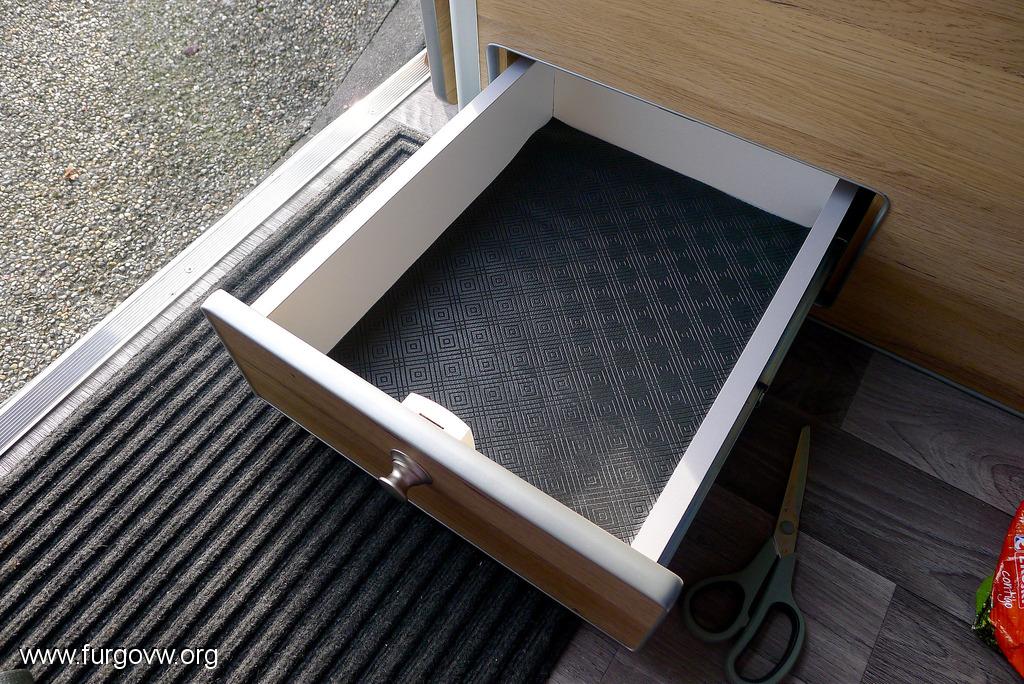

Poco estamos haciendole, si es que Fer no dejo casi na que hacer, jejeje!!!.

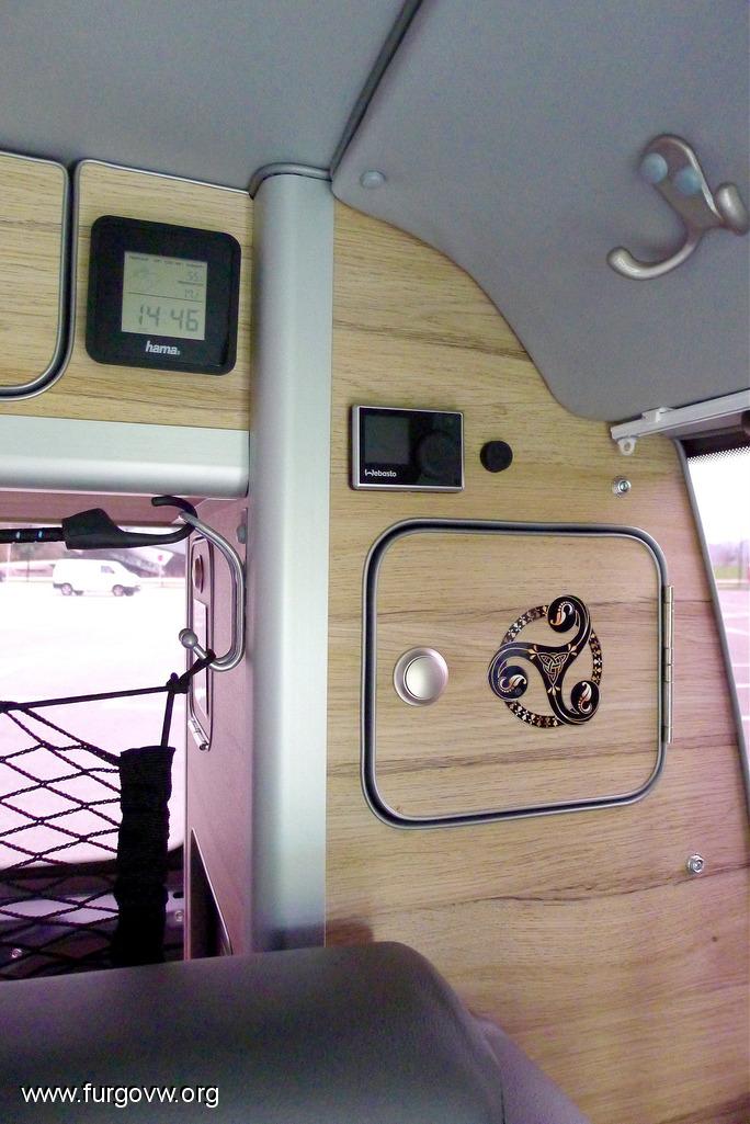

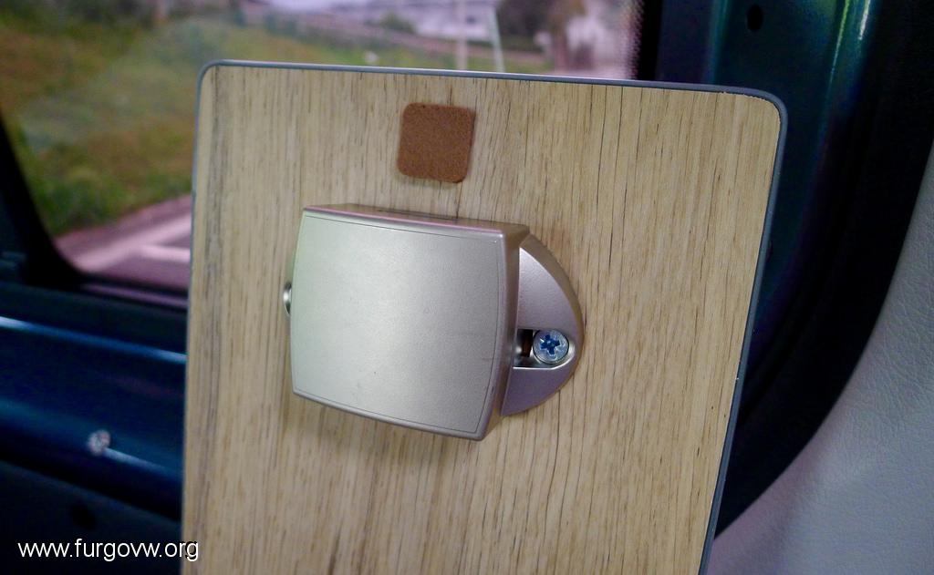

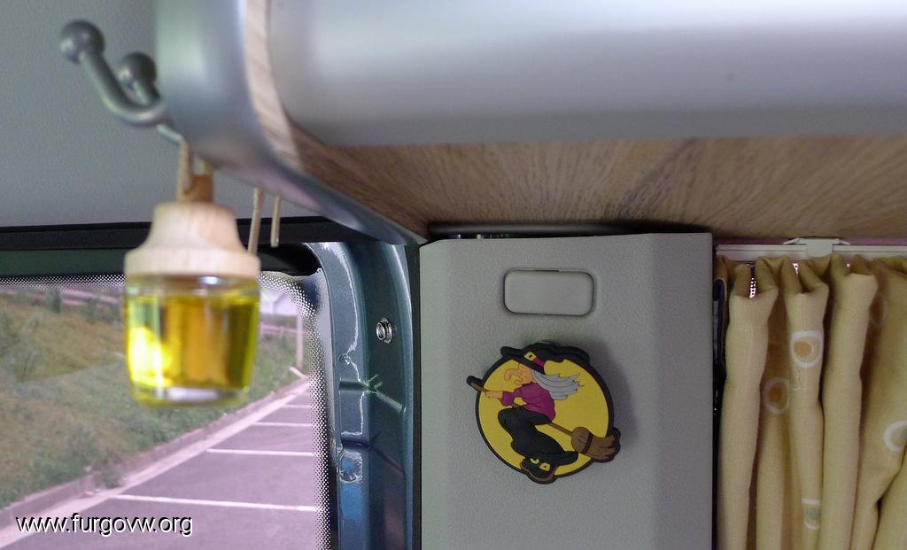

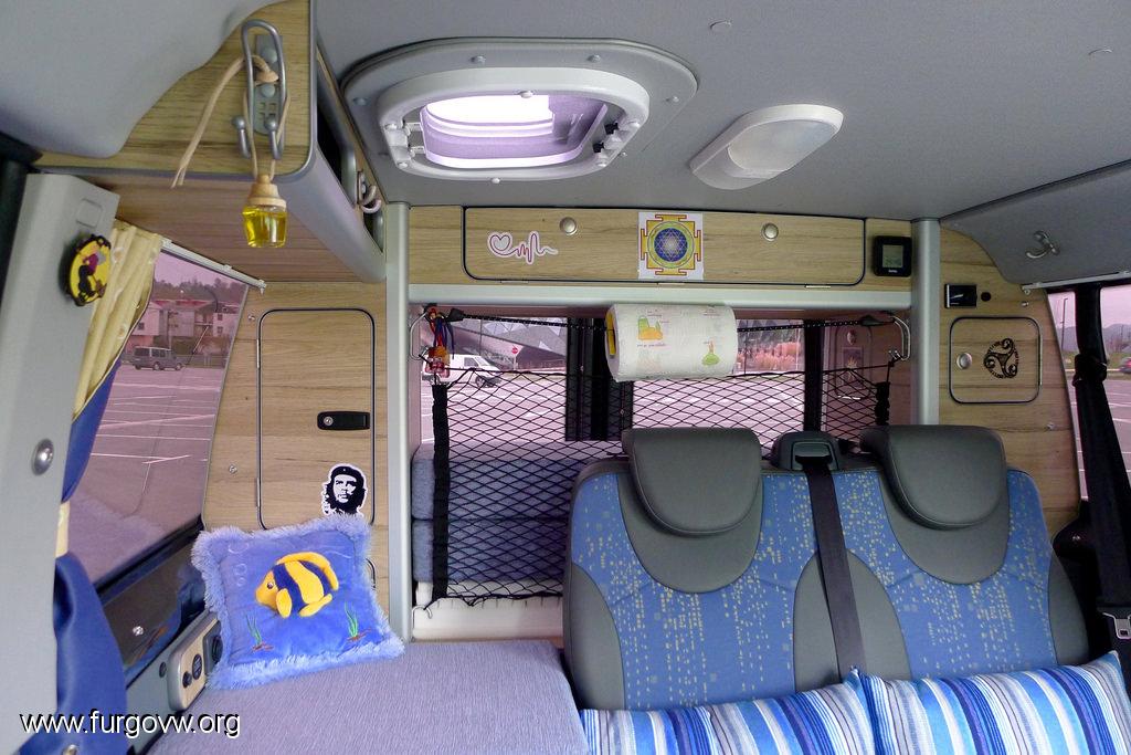

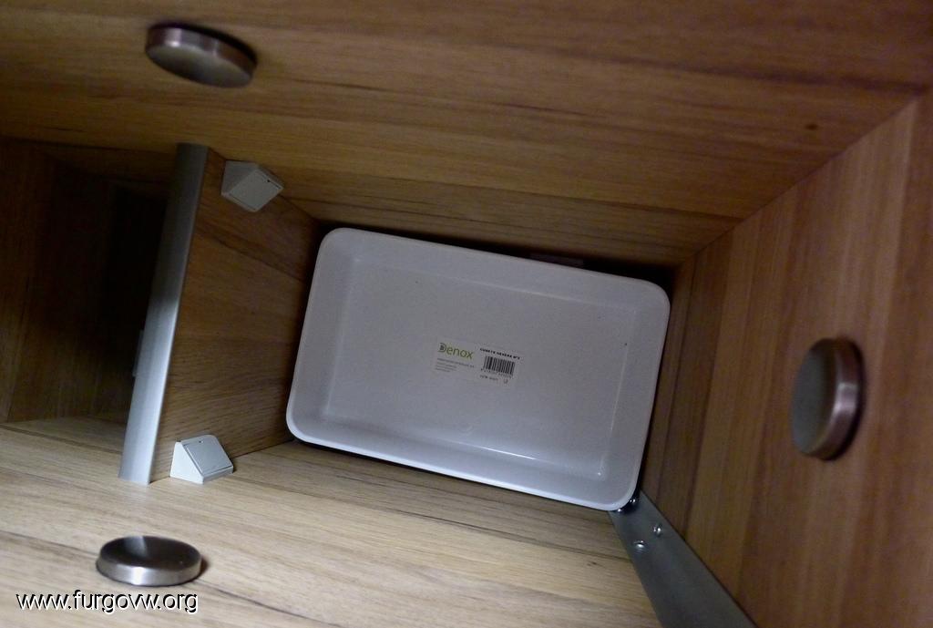

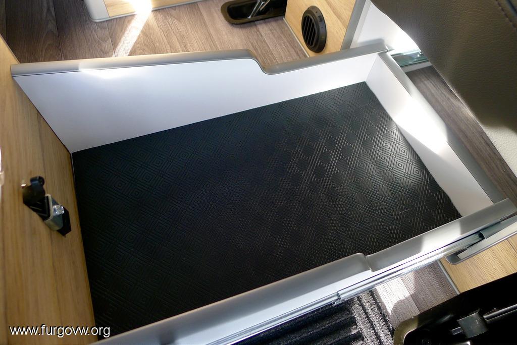

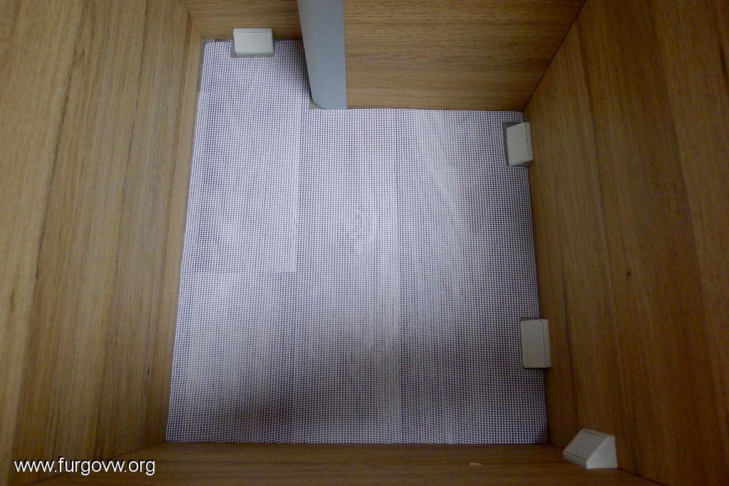

Vamos forrando el interior de los cajones y armarios con gomas antideslizantes...
También unos topecillos para que al bajar no golpeen las puertas que es muy molesto, funciona...
En el arcon de la basura he colocado tres imanes pegado a tres arandelas de hierro para sujetar la bolsa, veremos...

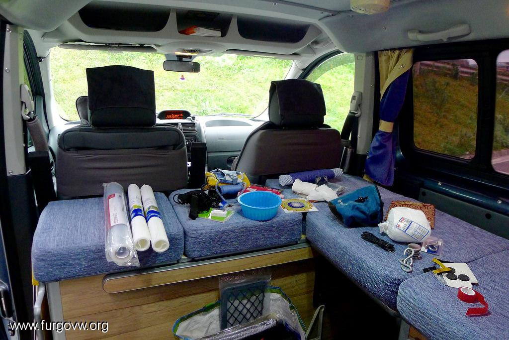

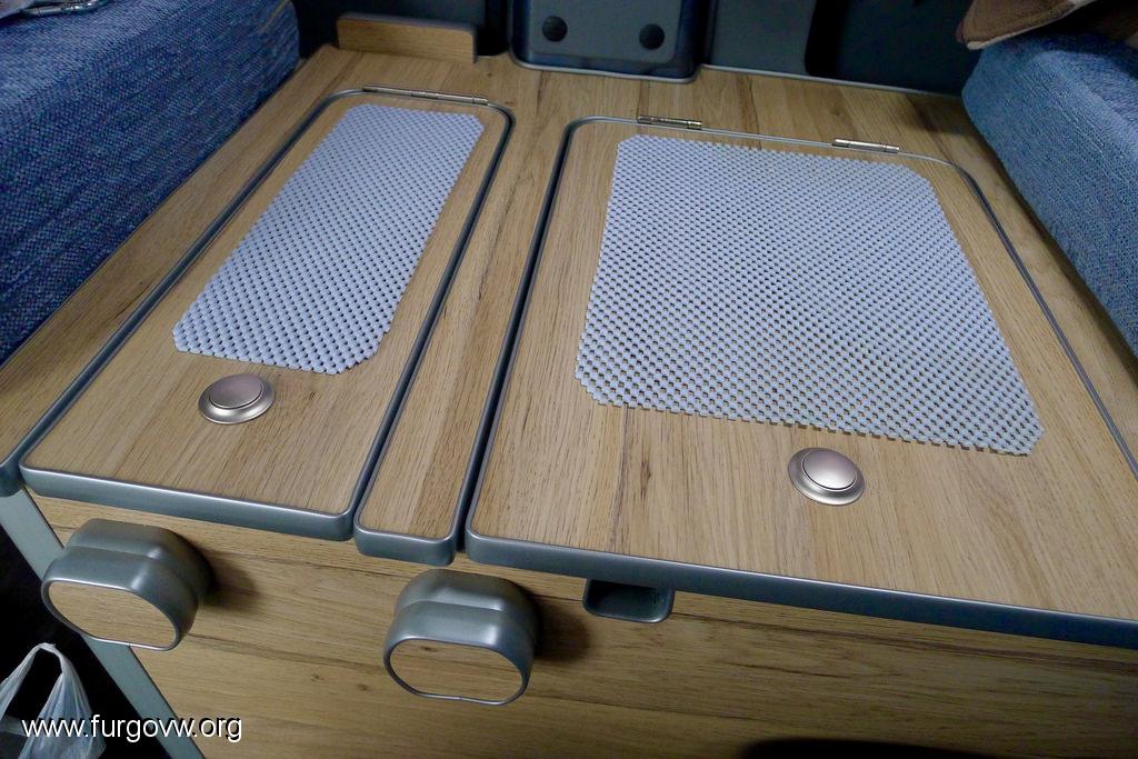

Y para que las colchonetas no se deslicen en movimiento sobretodo unas alfombrillas antideslizantes, en la otra furgo funcionaba bien.

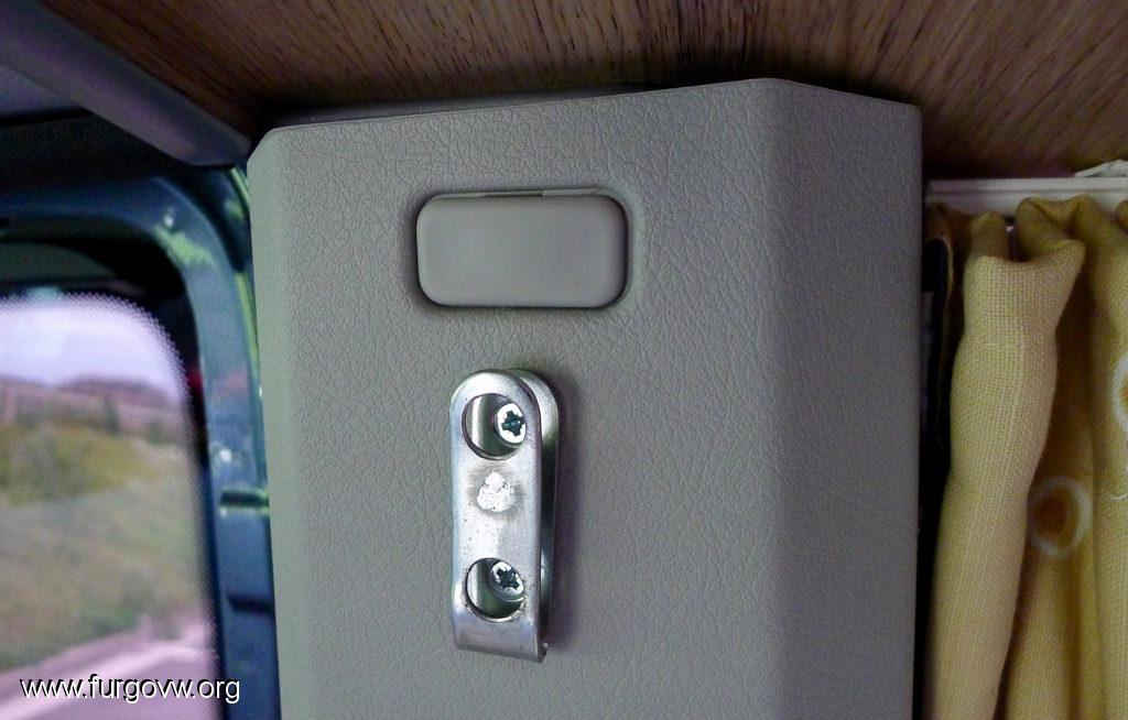

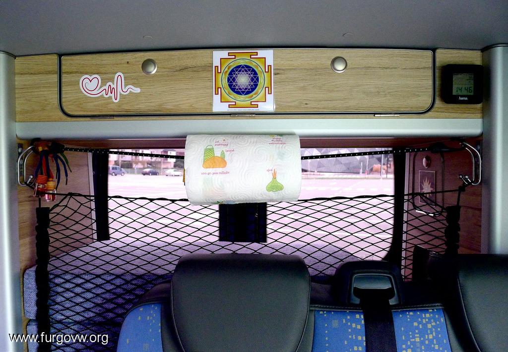

Este enganche es para colocar un ventilador grande que llevamos en las tórridas noches, con su embellecedor cuando no se usa, jejeje!!!.

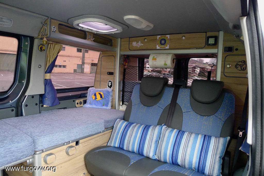

Poco a poco va cogiendo nuestro ecleptico ;D toque...
El Termometro-Estacion Meteo-Higrometro con el >:( odioso reloj despertador a usar lo mínimo posible.
Continuara con la mesa, con sus patas para el exterior, forma de guardarla en la furgo y su forma de anclarse a las noches para formar la cama de 135x185.
Espero os gusten...
Salud.2

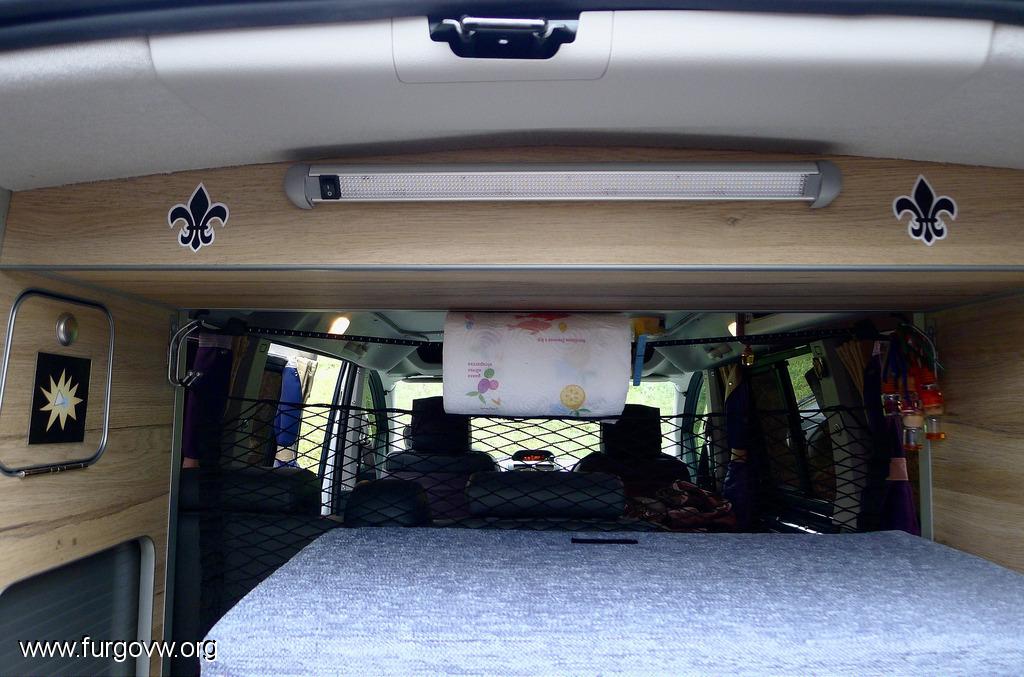

fortra
Al rollo de papel yo le encontré una solución, no da vueltas por la fugo ni se ve el rollo, en mi caso va dentro del ropero , y sale por un agujero que es de suministro de fontanería, que lo pegué en la cara lateral exterior, y si lo necesitas solo hay que tirar hacia fuera para que salga , y a un lado para cortar , vamos como en los WC de las gasolineras.
Si te cabe en un altillo en un rincón que no moleste ,practicas un agujero que encaje una anilla y listo, eso si , hay que quitar el rodillo de cartón del interior del rollo , para tirar del papel de ese lado.
