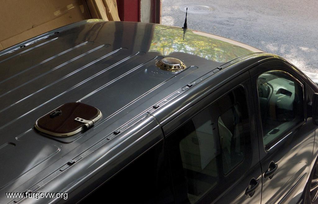

Alguien pidió fotos del techo, hay ;) van.

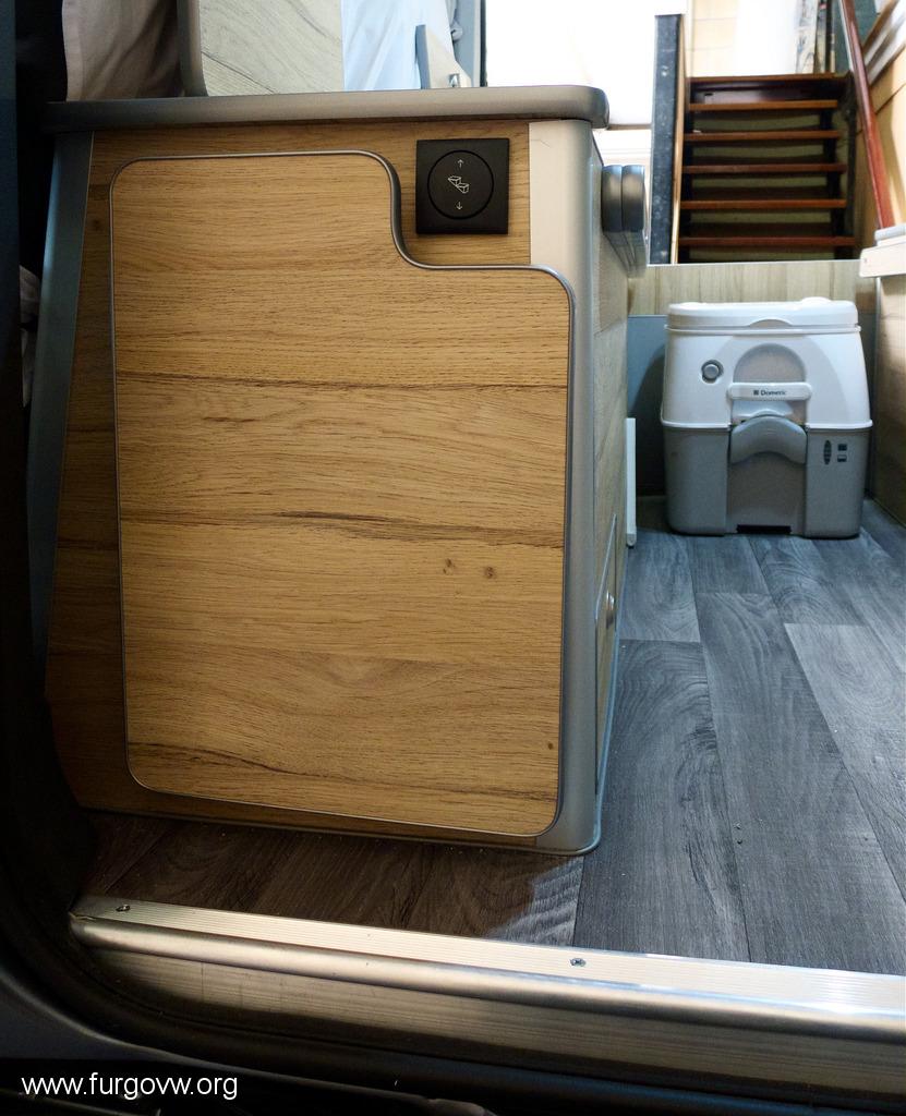

Vista de las llantas, el escalón y la toma eléctrica de 220v.

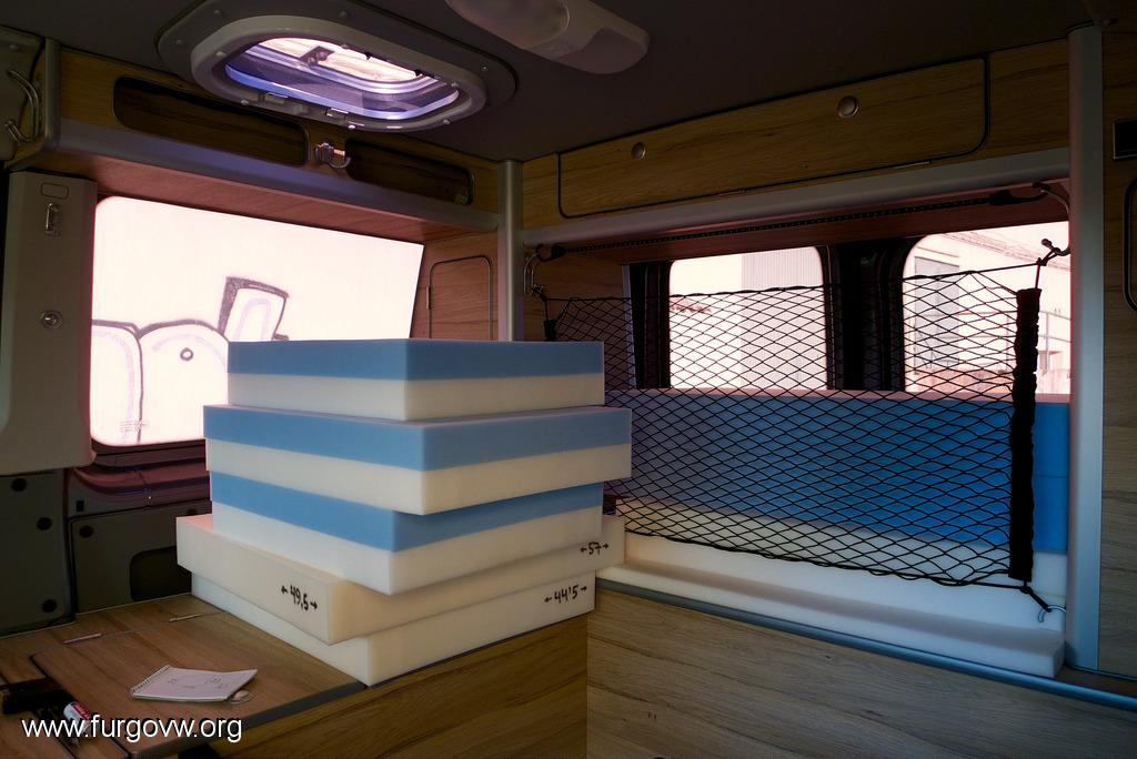

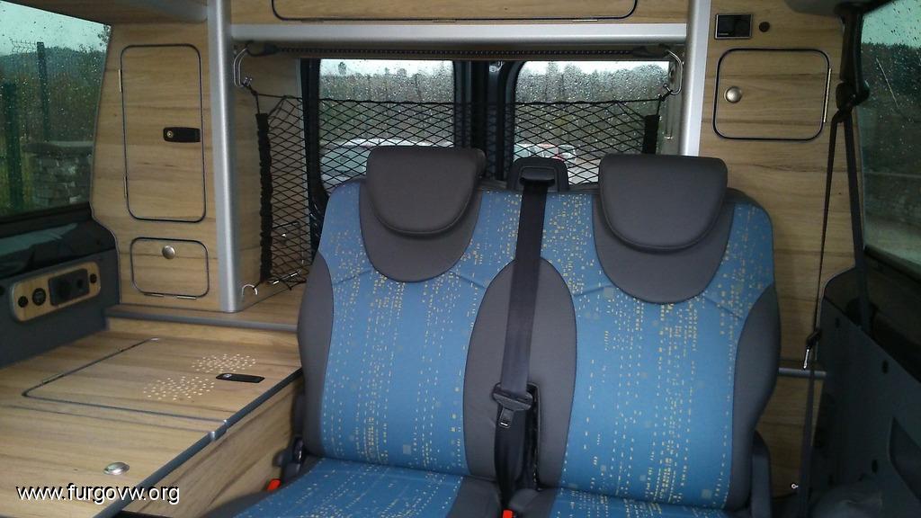

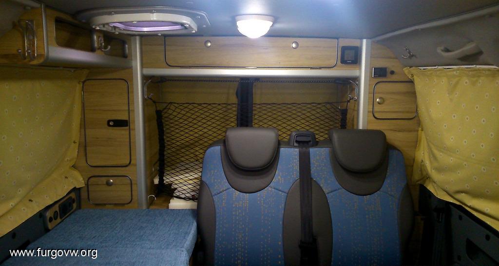

Las espumas, tras mucho mirar y presupuestar las pillamos en Espumas Cetransa (Irun) y la verdad el sitio mas barato que encontramos por mucho, buen trato y acabado y con una gama muy extensa para probar y elegir, hemos pillado de dos densidades D30 Extra Fuerte (5cm de Blanca) y D25 Suave (5cm de Azul) en las 3 de adelante para que al sentarse bajen mas y la altura del techo sea mayor que andamos justos.
Las de 10cm son todas de D25 suave y las de 8cm de D30 suave, muy cómodas...

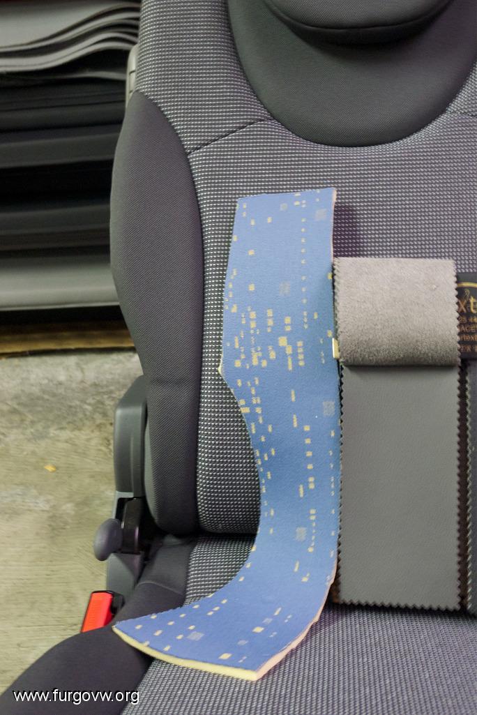

Por fin el sillón tapizado, hemos elegido algo acorde a las fundas de las espumas azules y lo que mas se acercaba era la tapicería azul de la Generation y queda muy bien para nuestro gusto. Increíble lo bien que trabajan los tapiceros de Gazteiz, un .ereselmejor 10 para ellos.
Las Espumas forradas en nuestro azul, un clásico en todas nuestras furgos y que nos seguirá acompañando si o si.

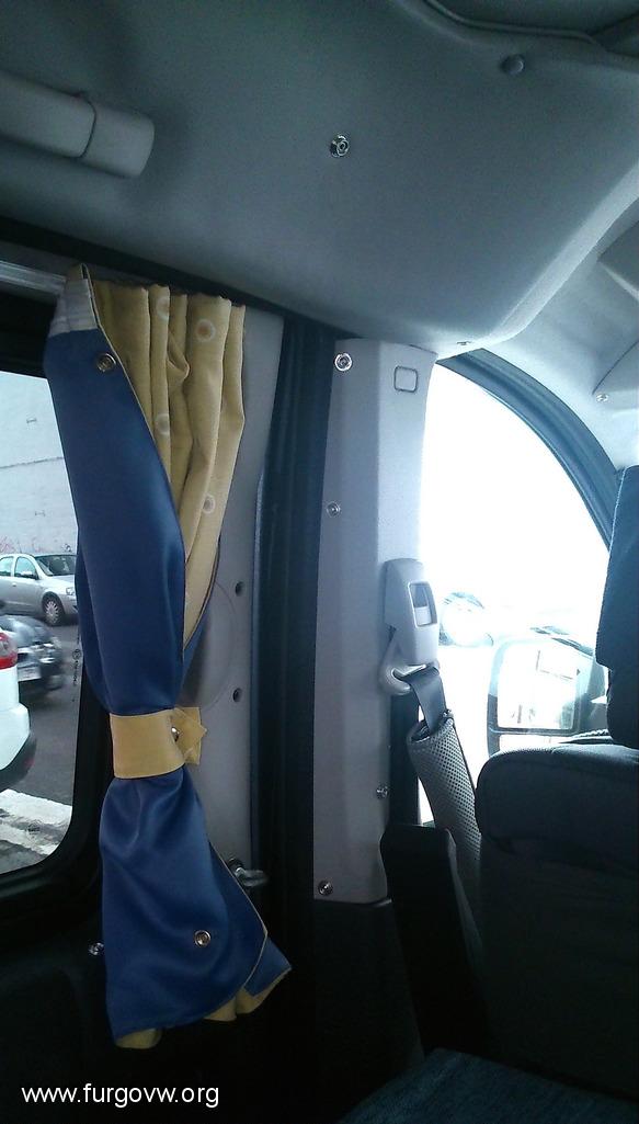

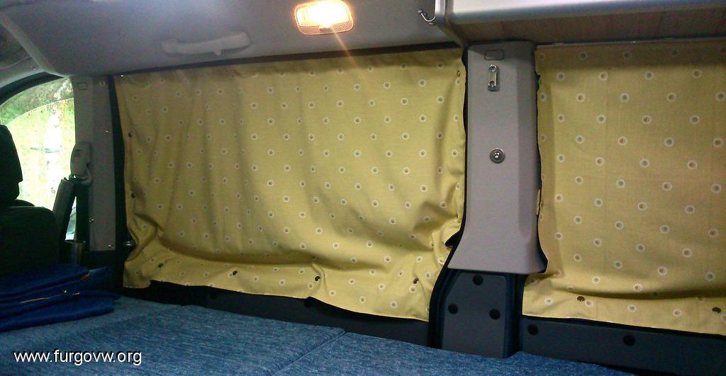

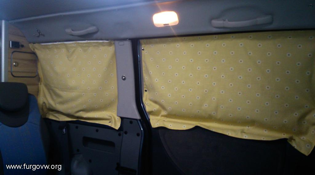

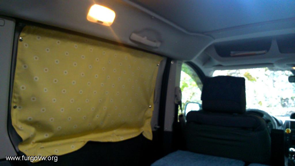

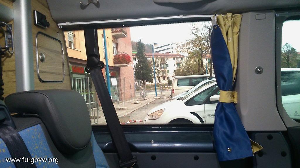

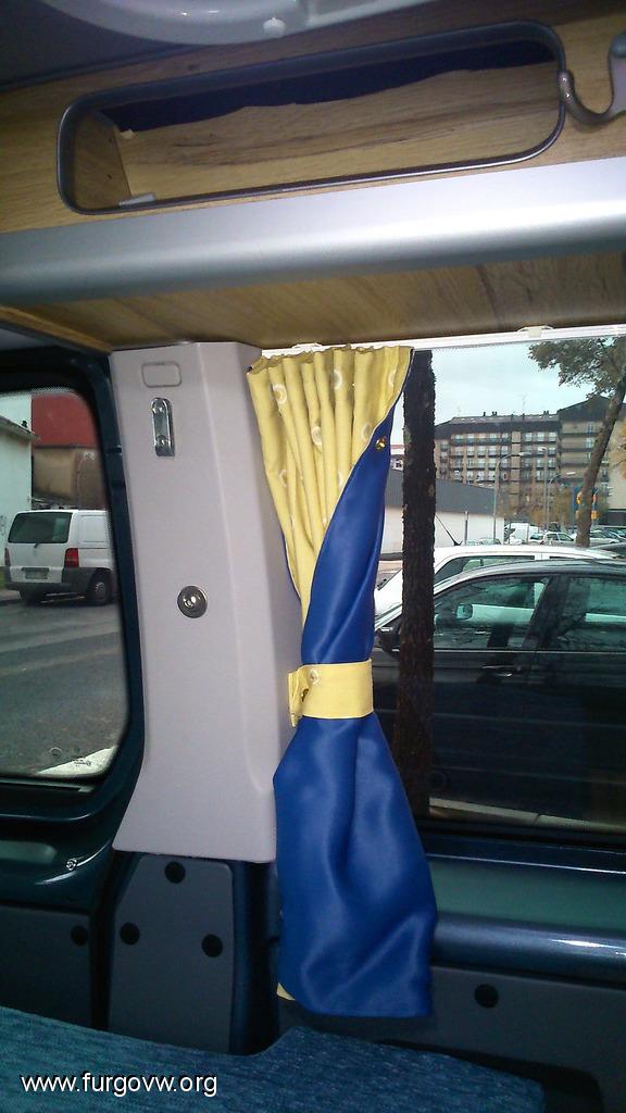

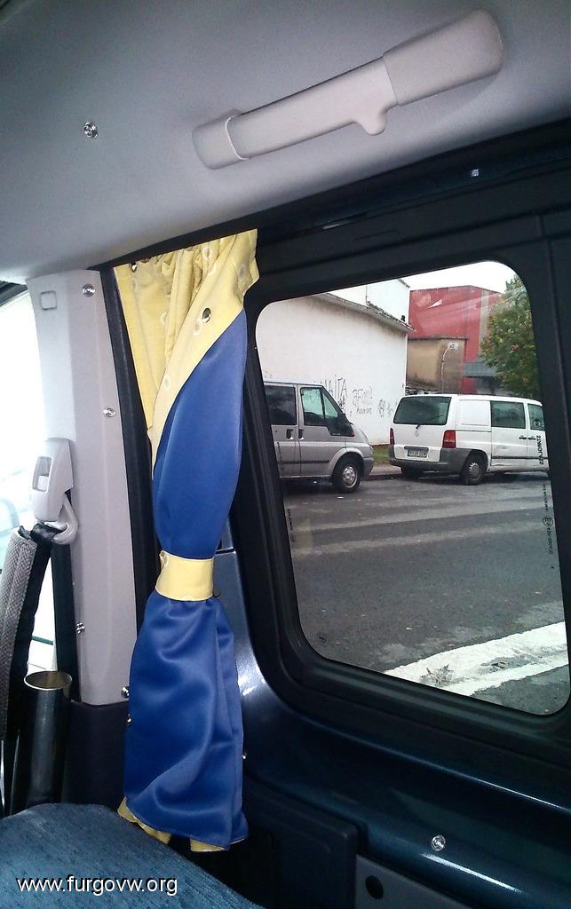

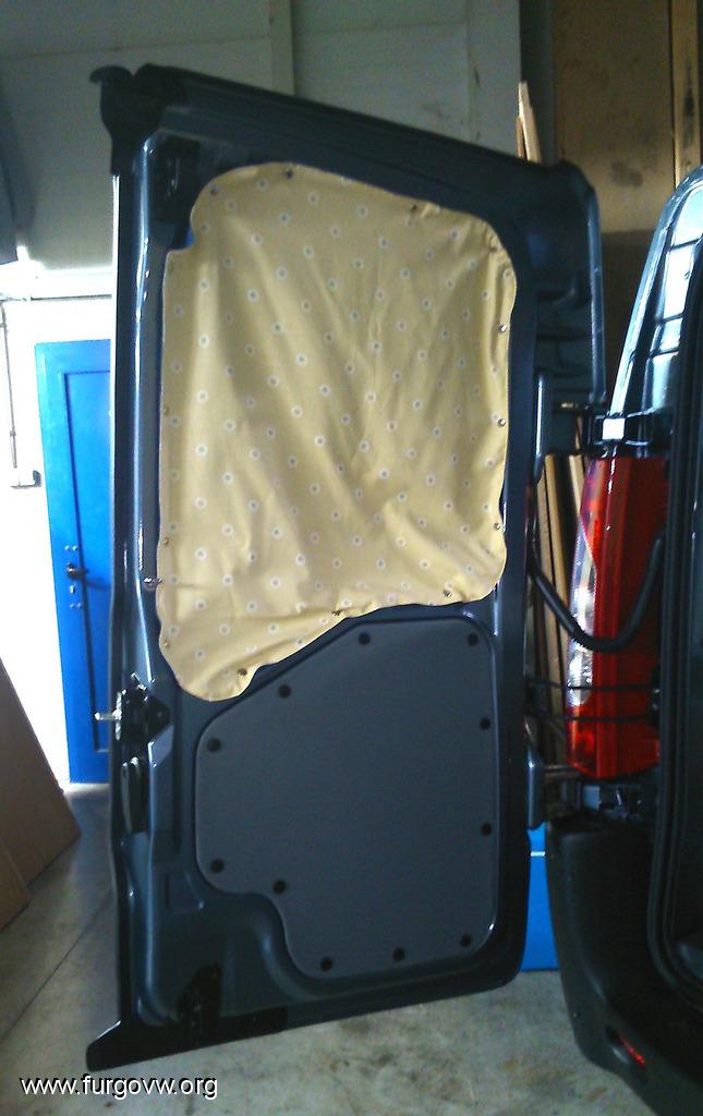

Las cortinas amarillas que combinan muy bien con el azul les hemos puesto con foscurit azul, en vez del típico y platicoso plateado que ya se que es mas efectivo para repeler el calor, pero al tener los cristales tintados no lo vimos tan necesario de poner ya que no nos gusta estéticamente y queríamos que no se viera a través del cristal y el plateado se nota a través del tintado, el azul no, queda completamente negro, otra cosa es que el azul al ponerlo delante durante la noche en los cristales delanteros no es nada cantoso, el azul de noche es muy disimulado.
Lo bueno es que la pieza grande que lleva en el cristal delantero también vale para ponerlo tras los asientos delanteros creando división de espacios según quieras mas cerrado o amplio...  ya pondré fotos mas adelante con ellas puestas.
:) cerraditas, alegres y sobretodo luminosas, muy importante en las largas horas de invierno...

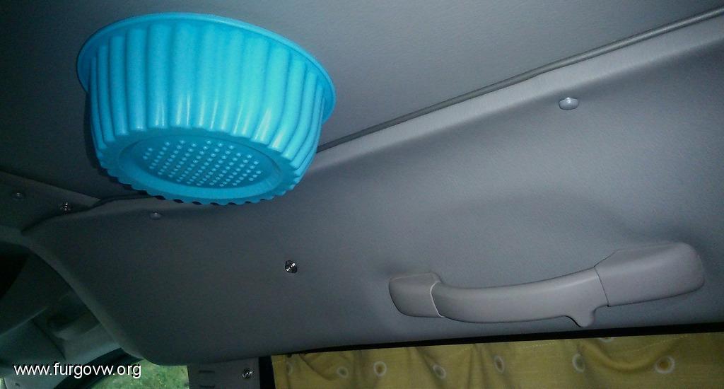

Otra cosa que hemos descubierto con el aireador que pusimos, es que a partir de 90km hora entra aire hacia adentro, y el ruido es como si llevaras la ventana un poco abierta, ademas del polvo que seguro entra a raudales, así que buscando y buscando he dado con esta ;D flanera de silicona en un chino que encaja .palmas 100% a la perfección, ni echa a medida, le pondré kaiflex en la base y lo voy a enganchar al techo con unos cuantos pequeños imanes de neodimio fácil de poner y quitar y se acabo el problema. Espero...

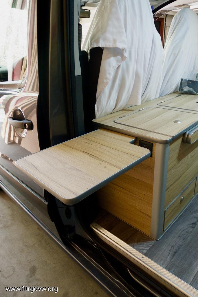

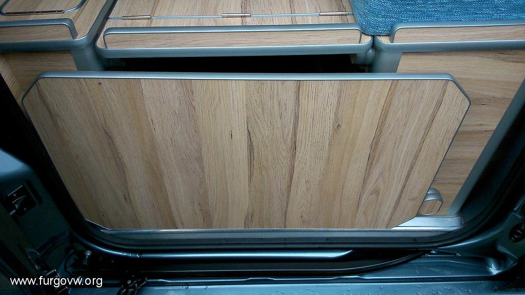

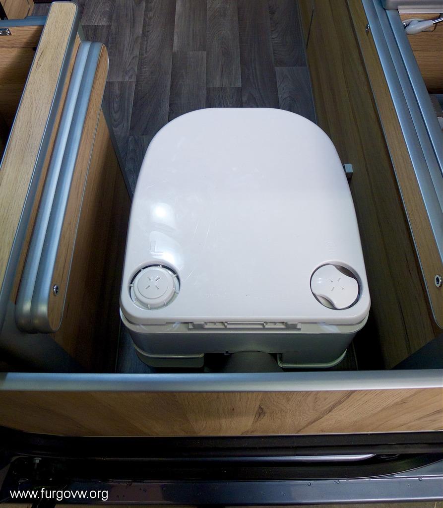

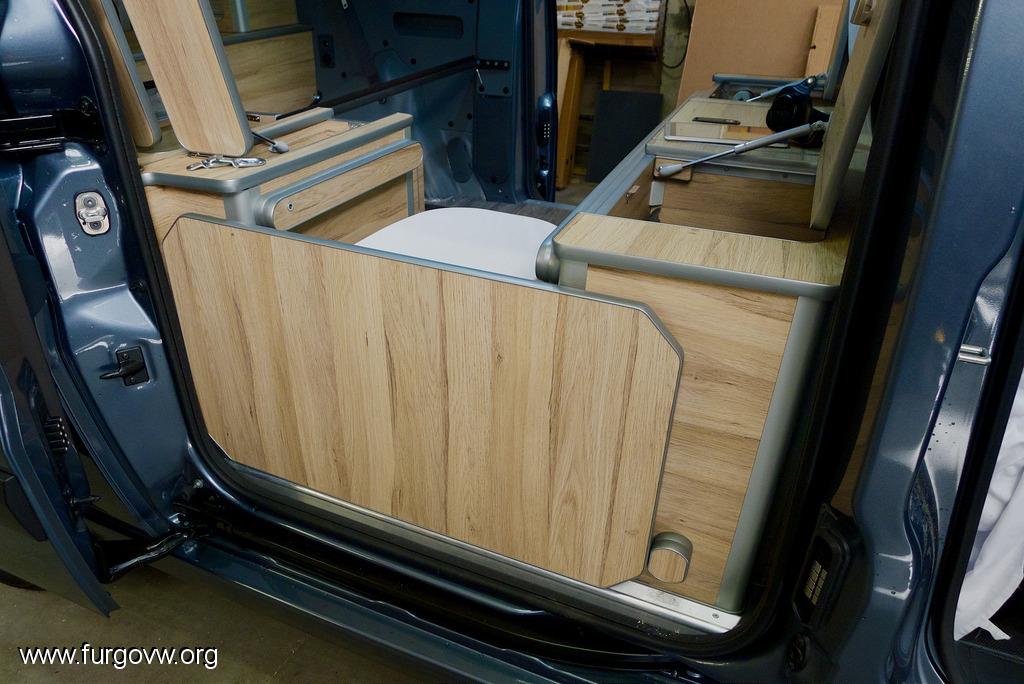

Tras mucho devanándome la cabeza de donde colocar la mesa para llevarla muy segura y a mano desde el interior/exterior, se nos ocurrió este sencilla manera, va encajada en la esquina y presionada con la puerta corredera y unos tacos de Kaiflex, sin hacer ruidos ni tambaleos, fue mas sencillo de lo que imaginábamos, va super segura y se pone y quita en un plis plas.

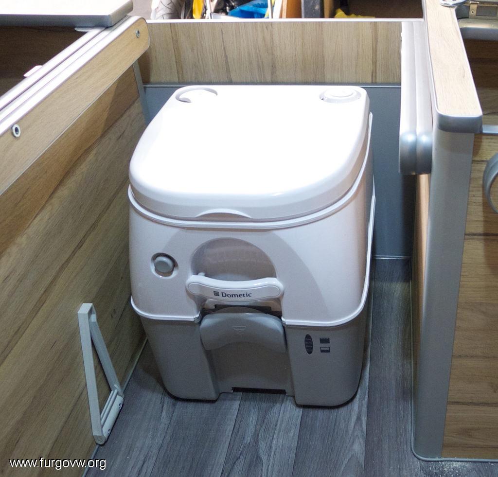

La mesa ademas hace de tope del Potty por detrás. Aquí se ve el espacio de acceso sin su tapa, para el día a día normal poder entrar por hay también.
La pequeña mesa auxiliar para poner el Butsir al cocinar afuera, cuando calentemos algo en el interior lo podremos en la tapa de encima del Potty. Y hay esta el Botón de sacar/meter el escalón eléctrico muy a mano.

El cochón queda bien sujeto?
Porque creo que puede ser incómodo espacios entre las partes.
Iosaneta
Cita de: parago en Noviembre 30, 2015, 00:11:02 am
.palmas
Ahora esperamos la primera crónica de la nueva iosaneta.
El colchón queda bien sujeto?
El colchón queda muy bien sujeto, lleva algunos velcros en algún sitio y queda bien prieto entre cada uno, de echo se a echo a consciencia así, para que encajen prietas al ser un peli mas anchas cada una y la verdad no se notan las separaciones, al menos por ahora no las hemos sentido nunca en la anterior furgo que también tiene bastantes separaciones.
