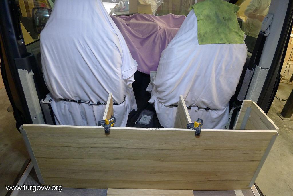

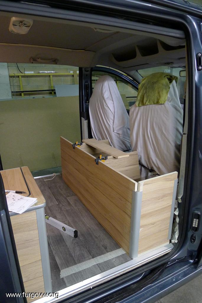

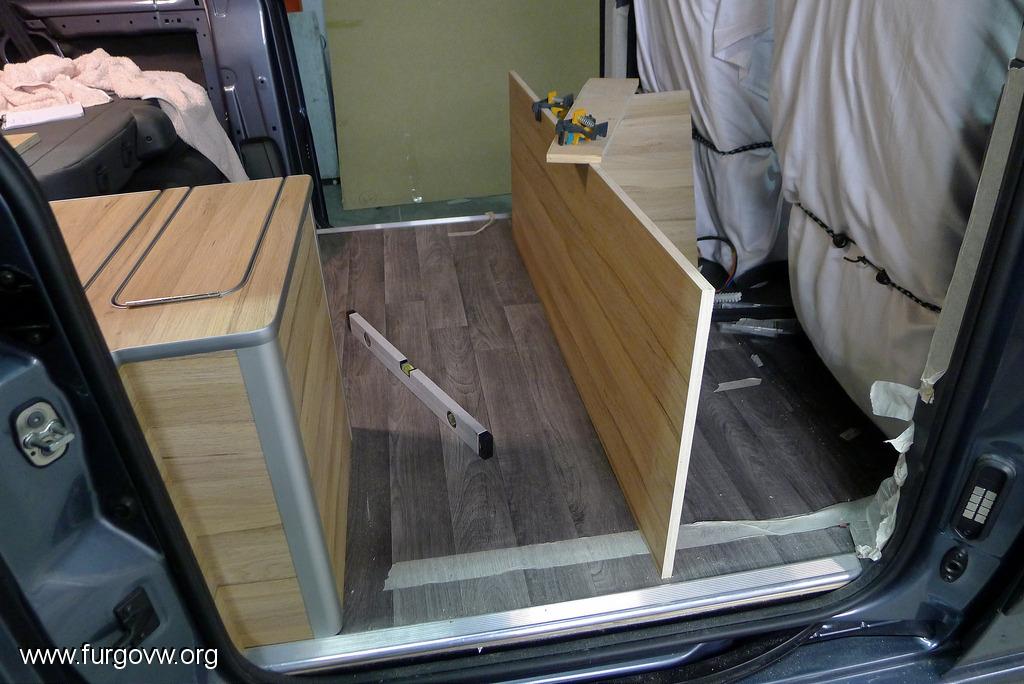

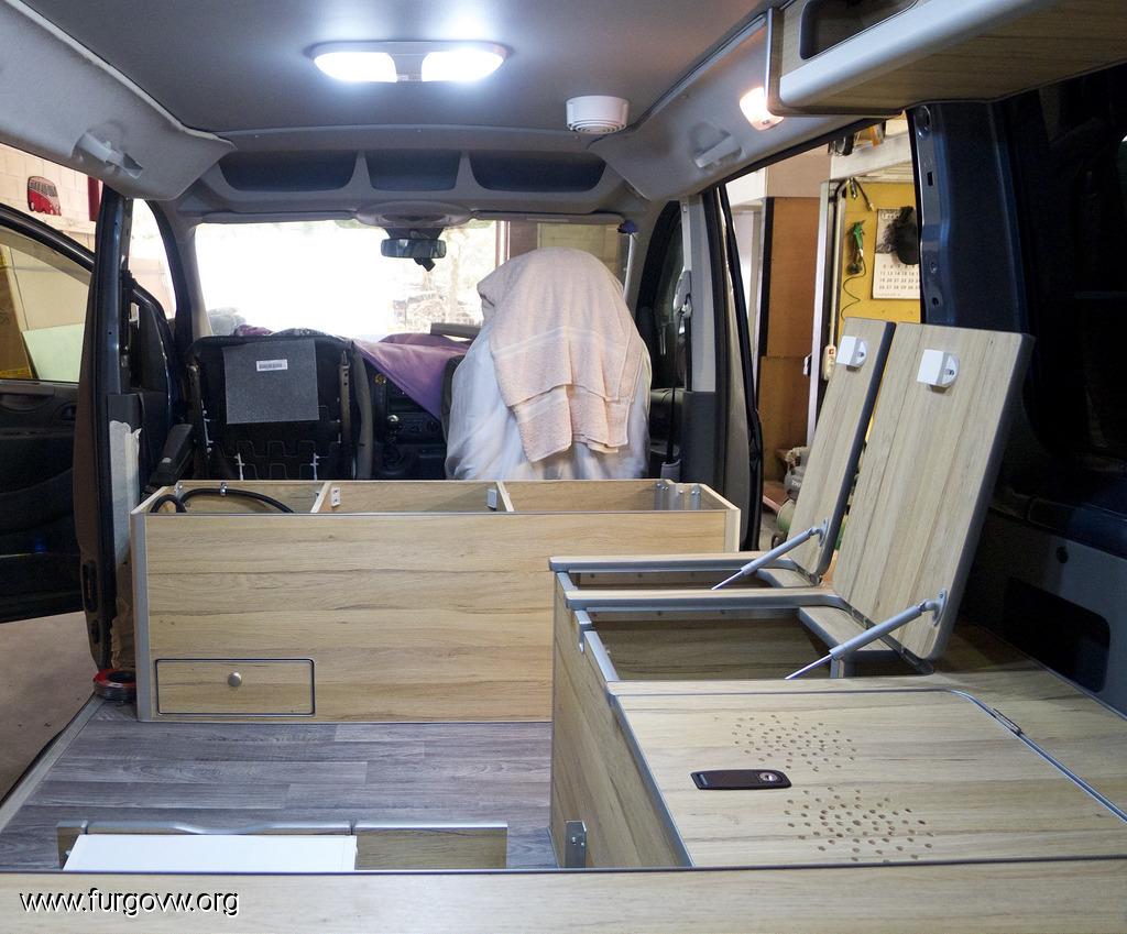

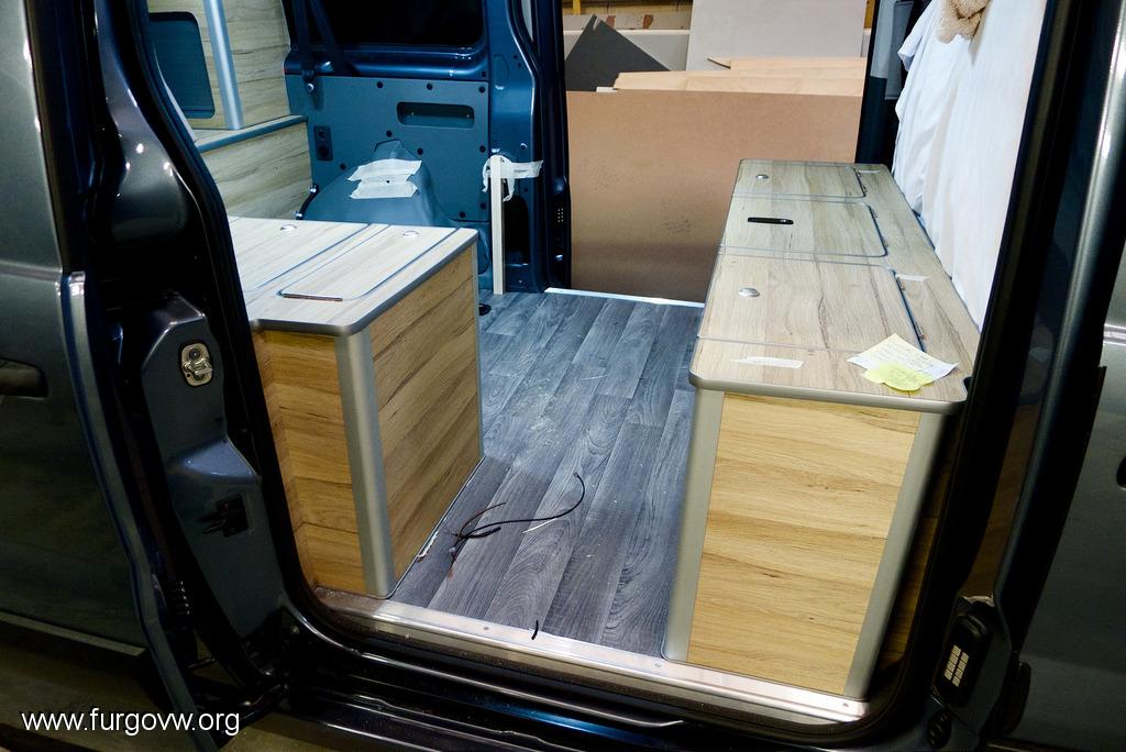

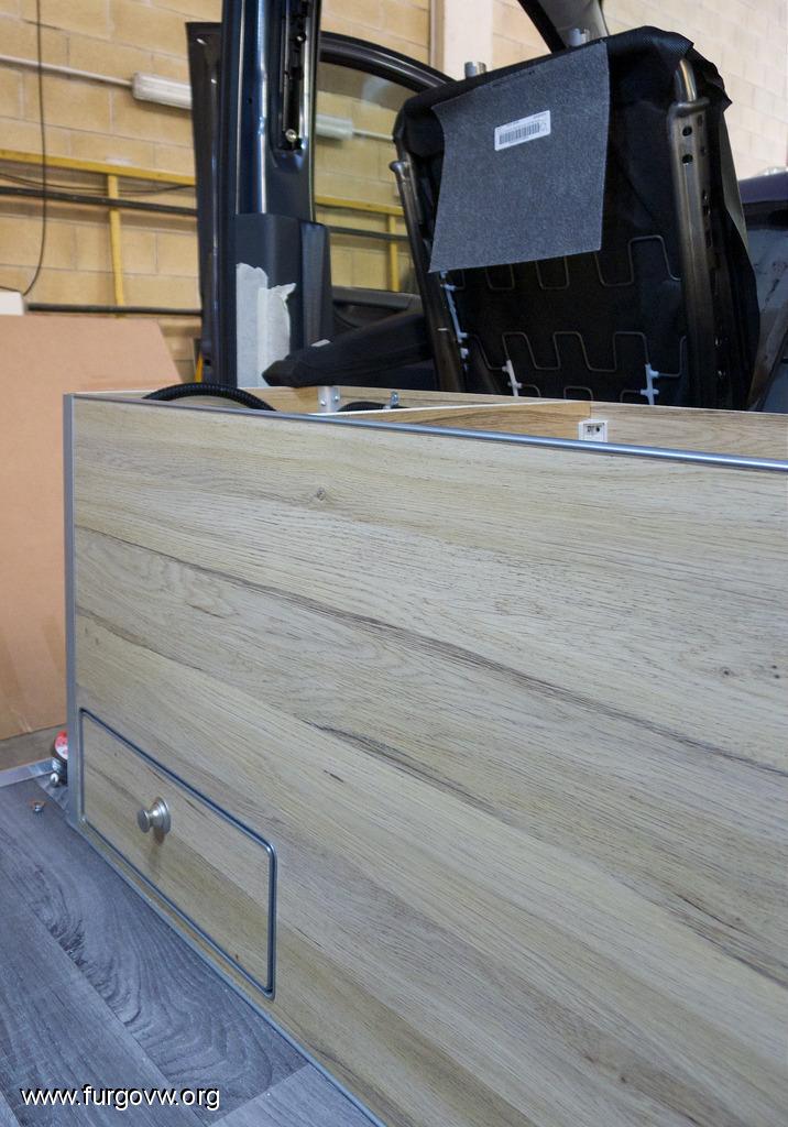

Y para casi finalizar (faltaría la mesa, el arcon/guantera entre los asientos delanteros y algunos detalles menores) los arcones delanteros para cerrar el salón.
Lleva un pequeño cajón para albergar el hornillo Butsir, a mano desde fuera y desde dentro...
Y buala!, cerrado por arriba...

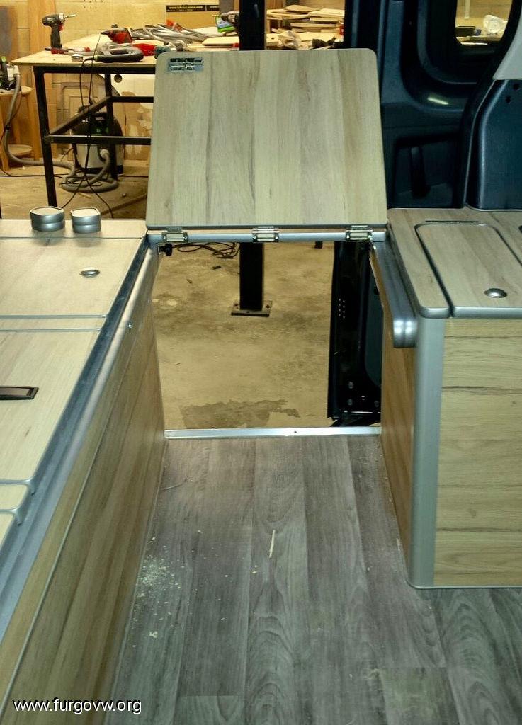

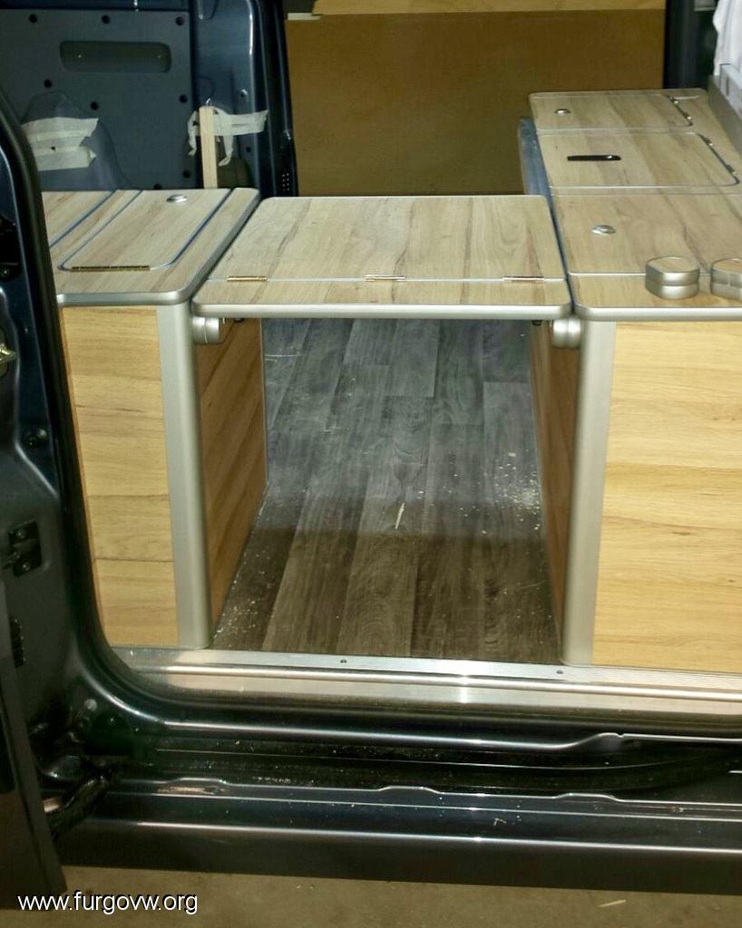

El hueco vacío entre arcones es para llevar el Potti, fácil de sacar desde fuera y con el hueco suficiente para hacer uso de el sin tener que desplazarlo de su sitio, siempre que no engordemos demasiado, jajaja!!!

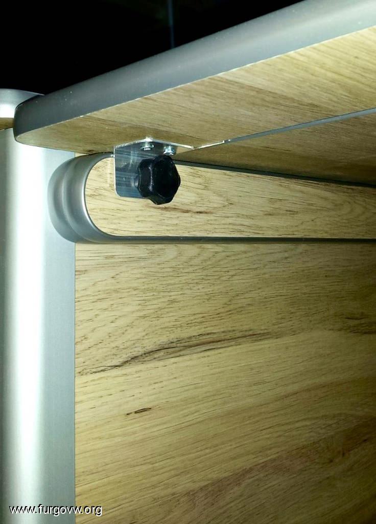

Un tapa sencilla para la cama a la noche y para sujetar el Potti por arriba, quedaría el anclaje del potti por el suelo que no se como lo va a hacer Fer, seguro me sorprende con alguna genialidad, espero...

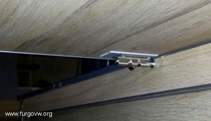

Un sistema sencillo y rápido de quita y pon de la tapa, para en el día a día no llevarla y poder entrar y salir por ahí como en principio marca la ley...
El cierre que impide que la tapa se levante.
Espero os guste...

La verdad es que nosotros nos desvestimos y vestimos en la propia cama, nos hemos acostumbrado y sin problemas por ahora, estamos elásticos aun, jajaja!!! Pero si necesitáramos espacio por algo, rapidamente retiramos la espuma de encima de la mesa plegable y se quita esta y nos queda todo ese espacio central, pero no recuerdo haberlo utilizado nunca.
Cuando suba las fotos que aun no he sacado de como se cierra todo lo veras bien.

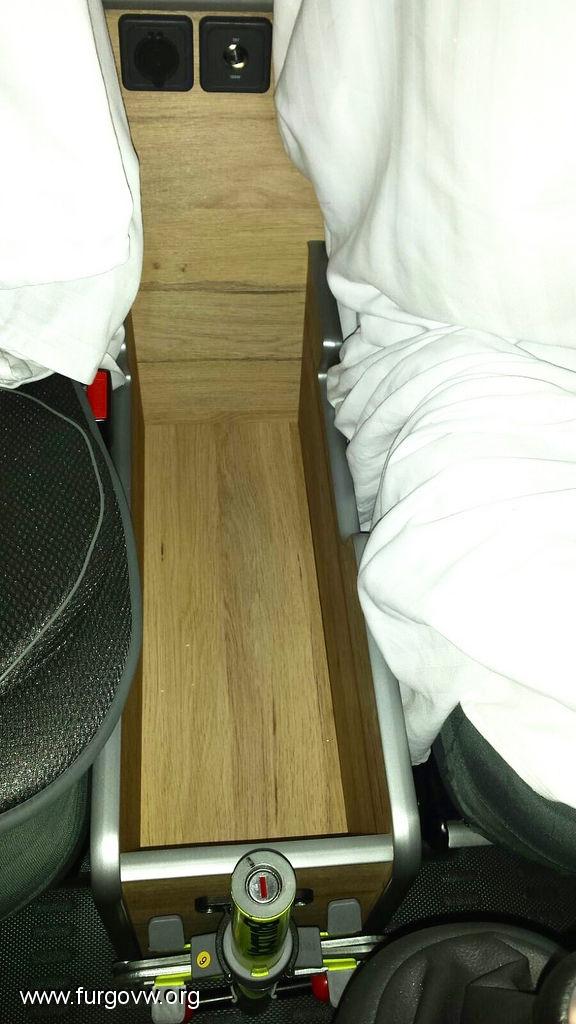

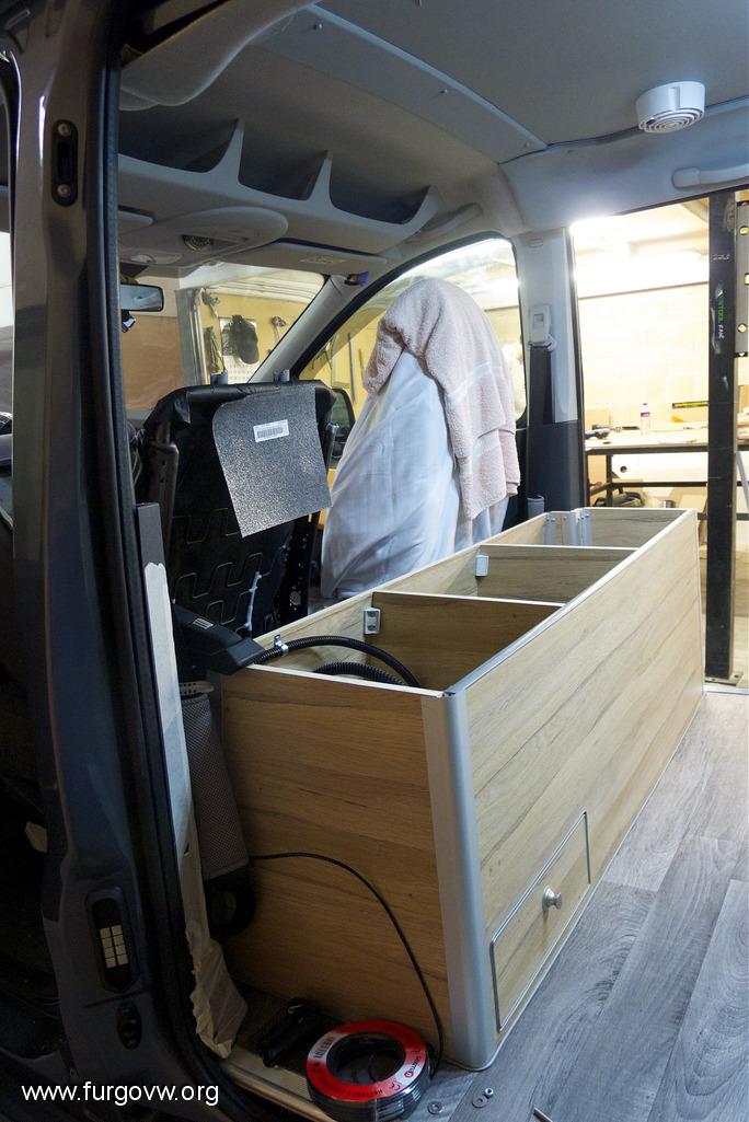

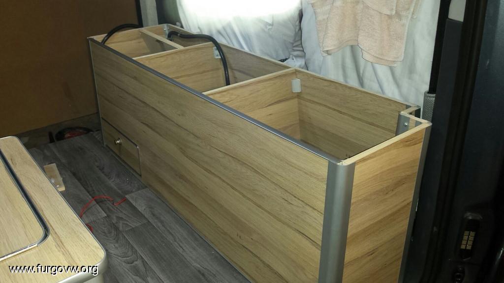

Bueno,... no tengo muchas cosas mas que mostrar, el arcon delantero entre los asientos, que al final desistimos de ponerle tapa, era un incordio y ademas no entraría en altura lo que queremos llevar, así que asumimos el llevar cosas ahí sueltas, es lo que hay, respirar también oxida y te mata a la larga .meparto ...
Hay van tres enchufes de 12v/220v/2 USB.

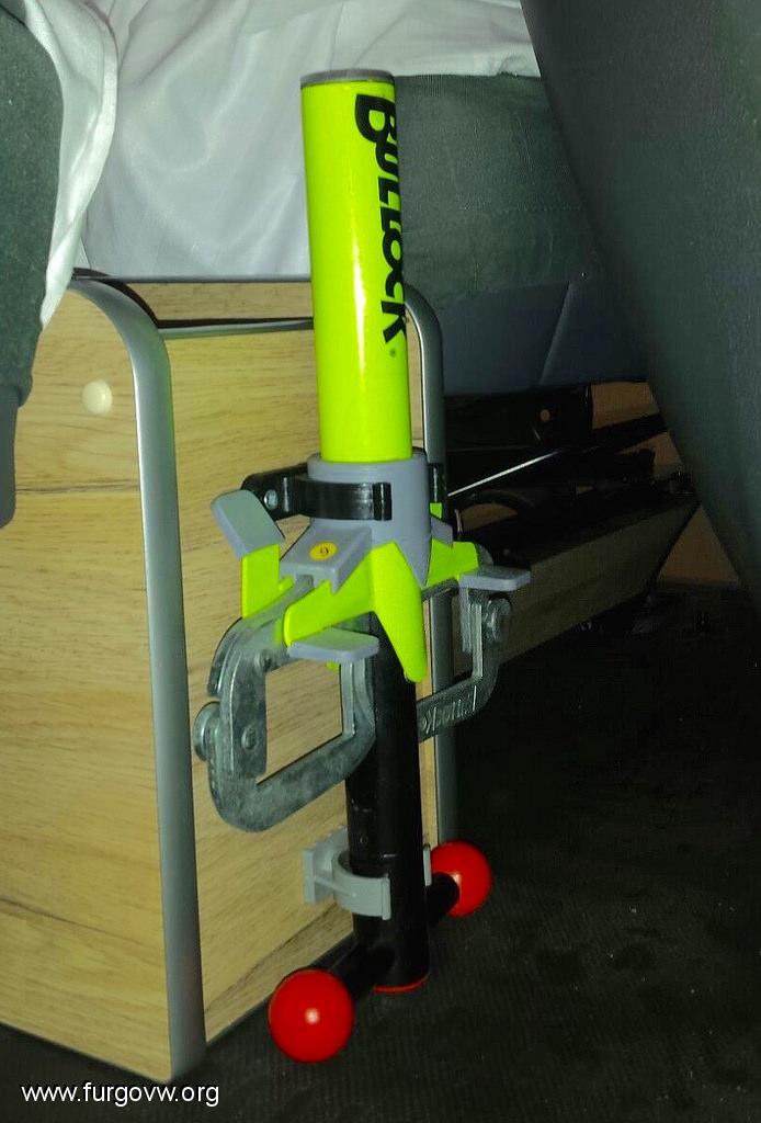

El sitio para llevar el Bullok a mano para sacarlo y ponerlo rápidamente.

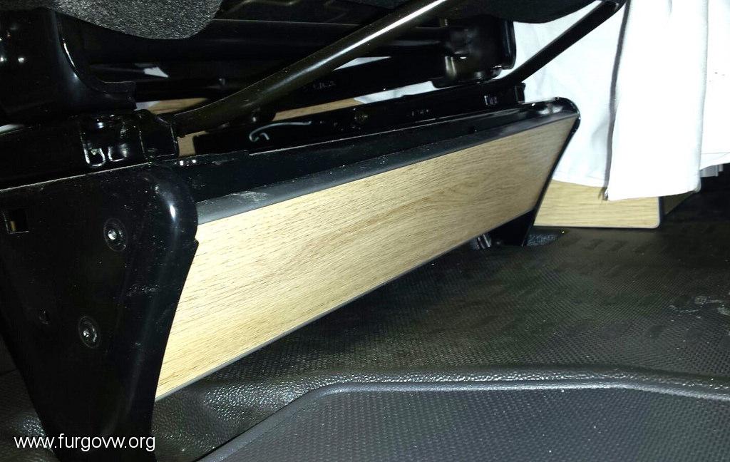

Hemos tapado los frentes de los asientos delanteros por abajo para meter cosas por detrás desplazando el asiento hacia adelante (Gato, Triángulos señalización, chalecos fosforitos y esas cosas) , así van seguras en caso de accidente .loco2 frontal y se accede rápidamente a ellos.

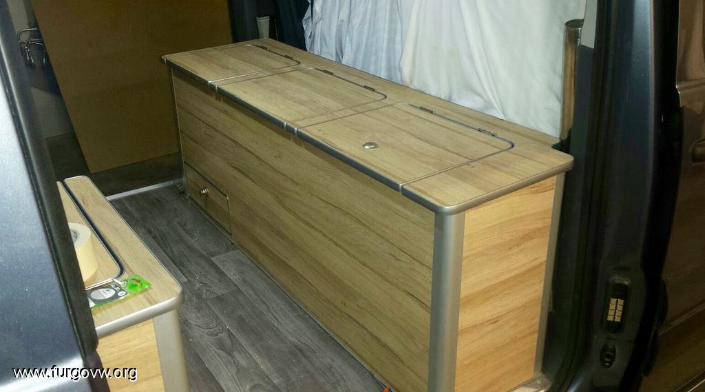

Pero si no hay mas amigo, ayer recogimos el asiento y debido a un contratiempo que os cuento abajo y con el poco animo que nos quedo sin foto estoy, un día muy largo de cierto :-[ bajón, eso si, a quedado muy bien el tapizado, increíble lo bien que trabajan los tapiceros de Gasteiz.
Aunque vivimos un percance con el mobiliario que por milagro tiene fácil solución, al poner el asiento entre el tapicero y yo dado al escaso sitio que queda lo metimos mal anclando y fuera de sitio con solo uno de los dos enganches que lleva adelante y no había Dios que lo sacara, tras muchos intentos al abatirlo hacia adelante y sin querer al volver hacia atrás reventamos :'( con un hierro de debajo del asiento por la parte superior toda la tapa frontal del cajón que hay debajo, reventado a quedado, sudores fríos al oír el :-[ catacrak que en principio no sabíamos de donde provenía, solo al conseguir ponerlo bien en su sitio que me costo sudores (malditos ingenieros) vimos el estropicio.
El :P milagro a sido que justo nos quedo un pequeño retal de madera del tamaño suficiente para poder hacerlo de nuevo, cosa que siento por Fer enormemente, aunque no coincidan los dibujos, pero es un mal menor, anda que si tenemos que poner otra madera o pillar un tablero solo por esto nos da un mal.
