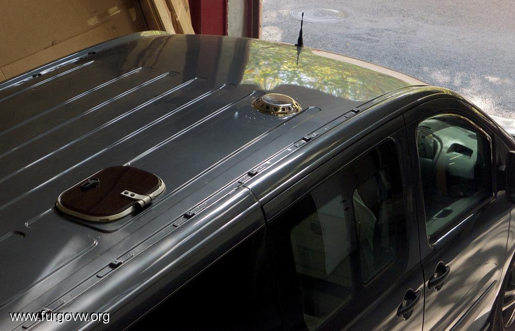

Alguien pidió fotos del techo, hay ;) van.
Que tal Iosaneta la experiencia con la claraboya nautica y con el aireador?
Entra agua?
Con lluvia puedes dejar abierta la claraboya de alguna manera para que ventile?
Es que estoy planteando comprar la claraboya a Uro-Camper, (como casi todo) el aireador ya lo tengo, lo que aun no me ha dado tiempo a instalarlo, y me gustaria saber tu experiencia. La idea seria para ventilar en verano sobretodo.

Iosaneta
Cuando llueve olvidate de abrirla, es su gran pega y el aireador ayuda a evacuar el calor que se acumula arriba pero no es una panacea, aunque no me han tocado aun días de calor fuerte en la furgo, veremos en junio en Cataluña que tal va, es una ayuda mas a todos los posibles métodos de refrigeración, a decidir tocan, suerte...
Entra agua?
Gracias crack!

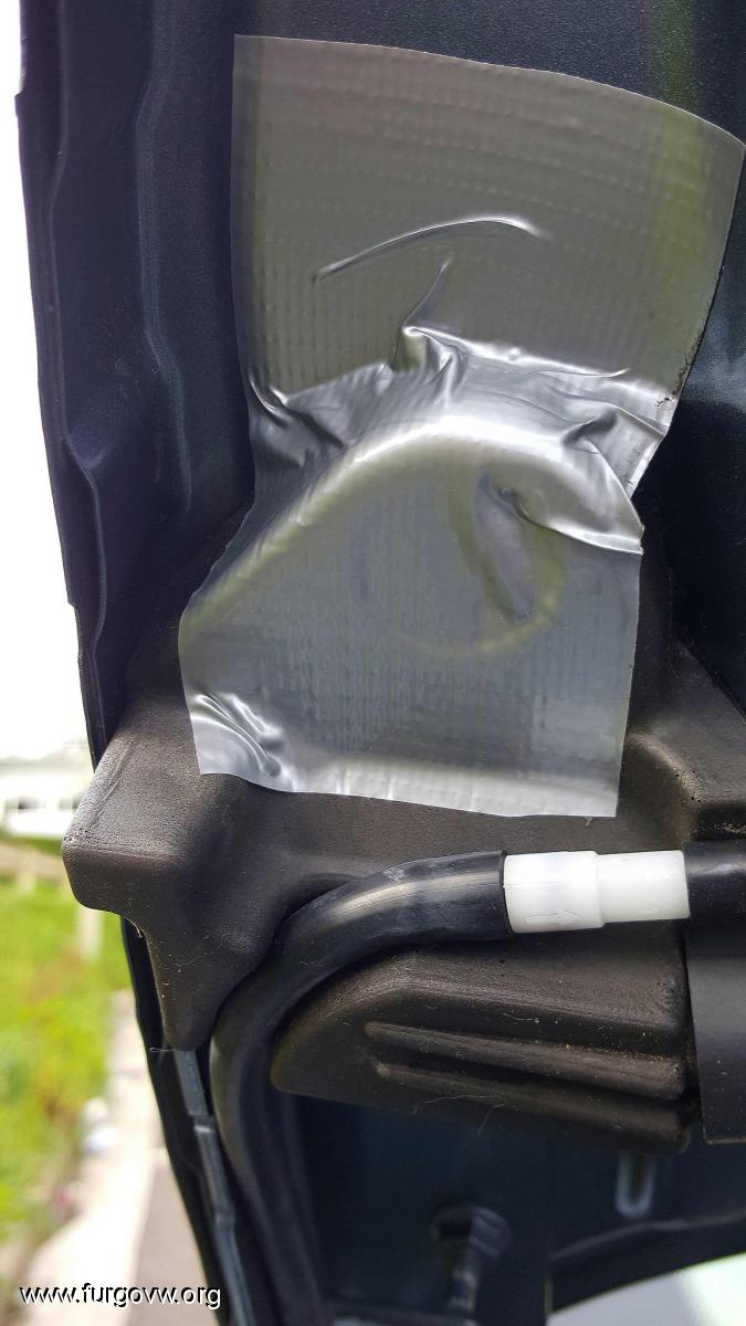

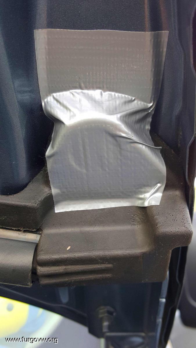

El sistema de agarre de los conductos del limpiaparabrisas han durado :P un suspiro, una mierda de goma blanda gomosa .malabares como único agarre que se han autodestruido, pues nada unas ñapas de las mías cutres de alta tecnología que veremos cuanto aguante, en fin... que si, que tenia que haberme pillado una VW .meparto ...

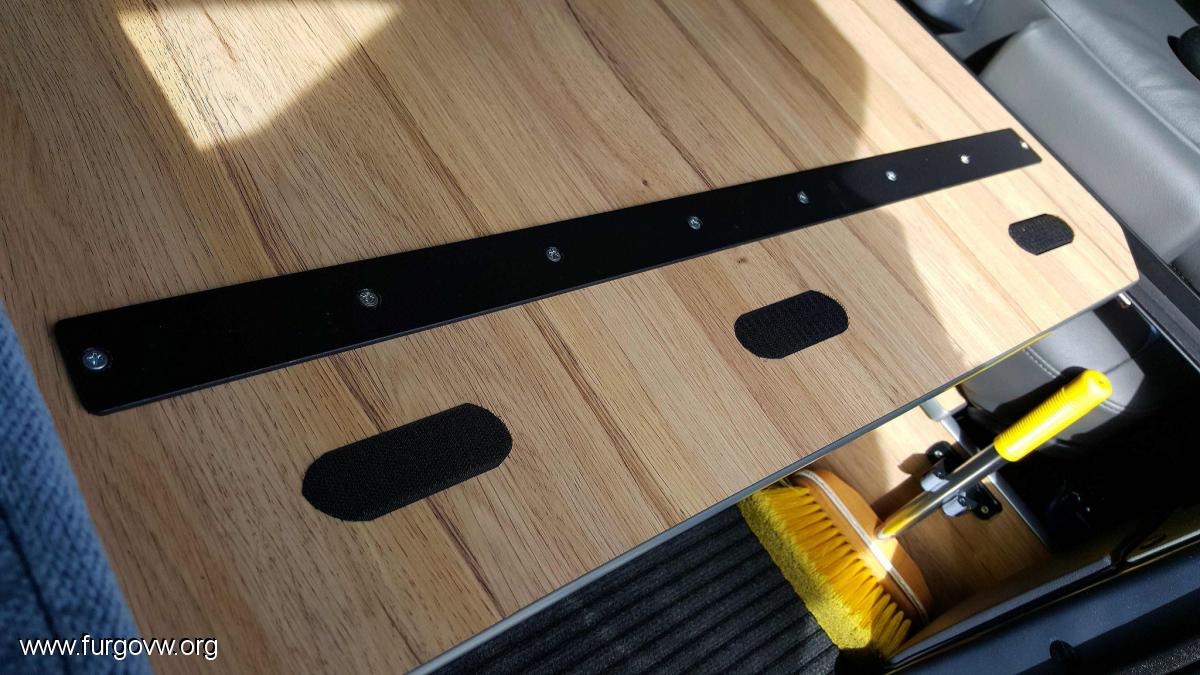

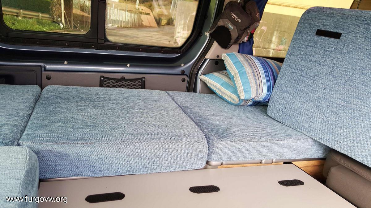

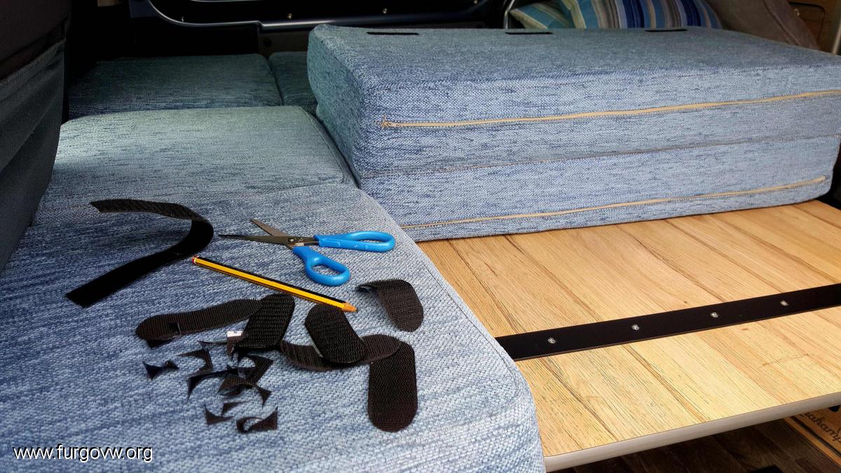

El sistema de la cama misteriosamente nos desplazaba la colchoneta al dormir cosa que no nos ocurrió nunca en la otra a igual sistema, asi que a poner unos velcros y ni pa dios se va a mover, espero...

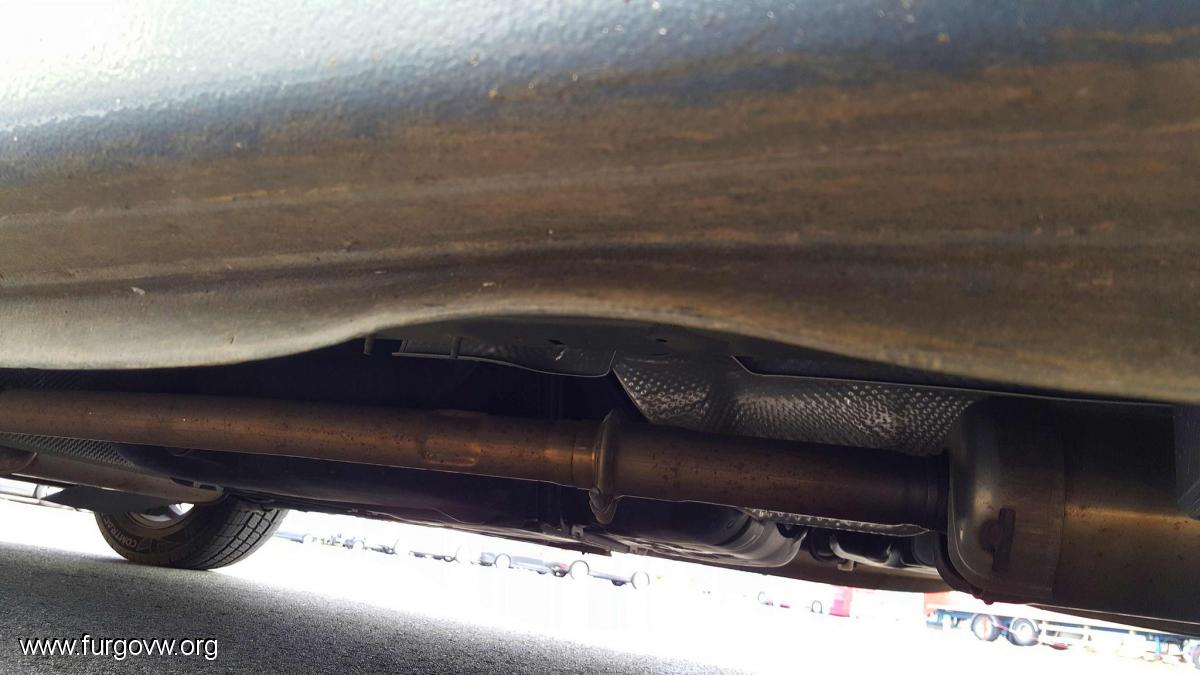

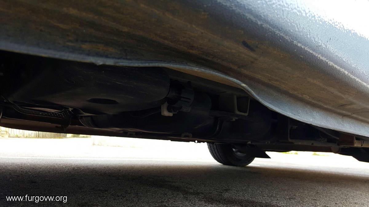

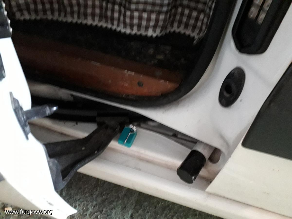

Y una cosa puedo asegurar, esta furgo no es .nono Off-Road .meparto , el otro día en Aralar subiendo un repecho toque bien los bajos y se de uno que se va a reír, es ;D lo que hay...
Presupongo no pasa nada y no se si merece enderezarlo, si es posible o la pintura saltara al enderezarlo.
¿Que opinais?

Argibay
No se que decirte :roll:.
Si darte el pesame o... .meparto.
Pero bueno que todos los males se arreglen con un poco de cinta y un martillo. ;)

En la tuya si ;D.
Ahora en serio,si lo quieres enderezar con un par de sargentos y unos trozos de madera,haciendo un bocadillo  lo podrias enderezar.

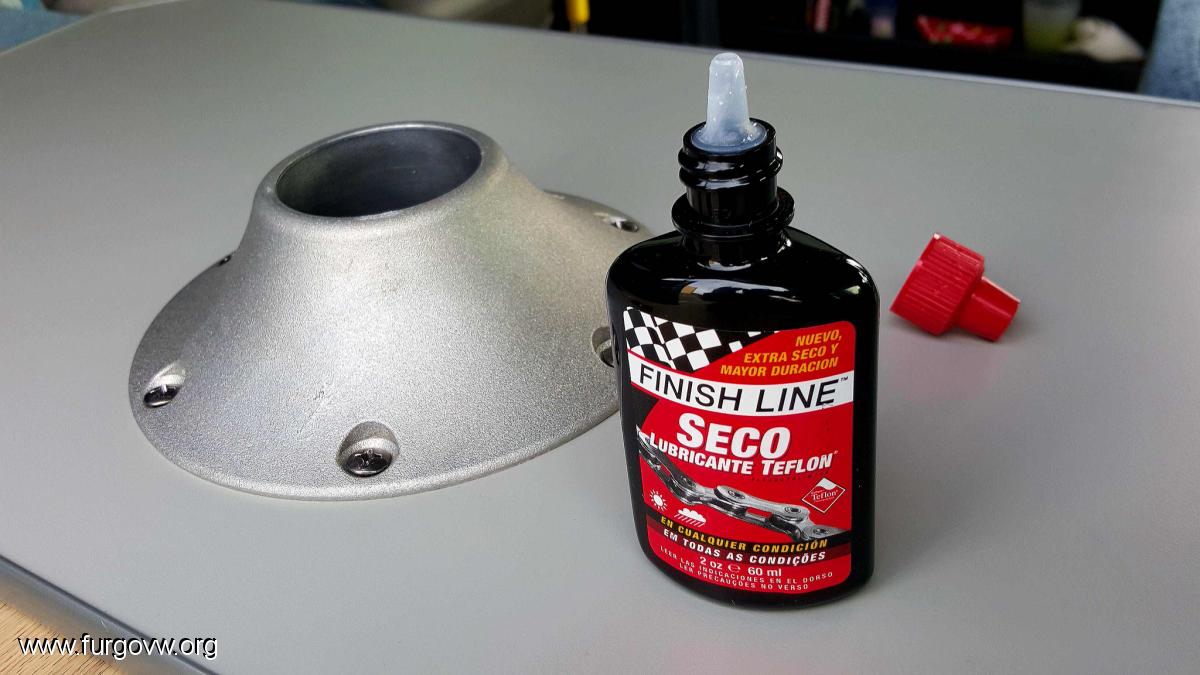

Para finalizar si alguien tiene problemas con los nuevos tubos y bases de quita y pon de la mesa de la marca Fiamma, que los muy lumbreras >:( de ingenieros los han hecho de plástico (antes eran de aluminio como las bases) en los extremos y se atascan con el aluminio de la base cosa mala, ni modo de sacarlos, hemos llegado a sudar, asi que pille esta maravilla de aceite seco, le das y dura meses, ahora se deslizan suave, suave, mejor que cualquier lubricante .meparto Durex...

Yo no lo tocaría y menos con martillo y de hacer algo, con una llave inglesa grande bien ajustada a la pletina "tiraría un poco a ver si ....."....... ???
Kiyo74
Yo no lo arreglaría....
Tal vez si le haces otro igual del otro lado le darías efecto F1...  ;D

Ahora en serio,si lo quieres enderezar con un par de sargentos y unos trozos de madera,haciendo un bocadillo lo podrías enderezar.
Me :P van a salir caro contratar a un par de sargentos, a ver donde tengo una base militar cercana... .meparto Presupongo tu si los tienes, ya quedaremos, jejeje!!!
Cita de: Kiyo74 en Marzo 24, 2018, 22:09:38 pm
Buena idea, anda que no eres poco practico...
