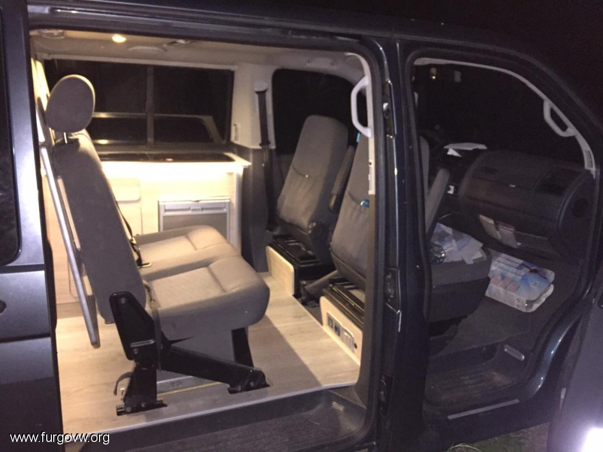

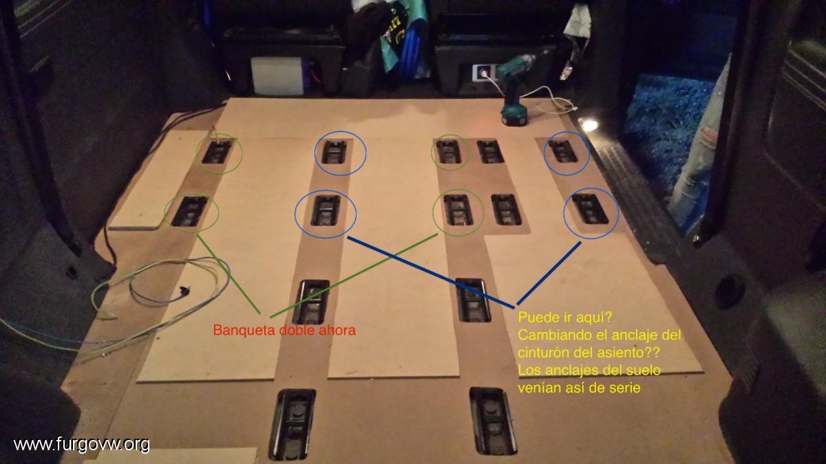

Por un lado decir que he podido homologar y pasar la itv a falta de ir a buscar los papeles nuevos mañana, han sido bastantes dolores de cabeza con el ¿cómo cojones puedo homologar ésto? Y al final la solución que se me paso por la cabeza...
Resulta que la furgoneta de serie lleva los anclajes delante que coinciden con la banqueta doble en el lado de la puerta, no es para poner la banqueta doble ahí, sino para poner la triple de la 3ª fila en la 2ª, pero cambiando los cinturones de lado y rezando a todas las virgenes que se me pasaban por la cabeza lo he conseguido... mi pregunta era la siguiente:
Hablando con la empresa de homologaciones, en mi caso homologaciones 4x4, Sr. Bernat de Barcelona que en todo momento me ha sabido atender espectacularmente bien, me dijo que no tendría problemas, aunque en un principio el laboratorio lo echó para atrás, finalmente "engañando" un poco hemos podido desatascarlo, con la premisa de que los asientos venías así de serie y que ya se entregó en su día la furgoneta en el concesionario con ésta distribución, diciendo que la banqueta es la misma pero con la distribución de inglaterra que viene al otro lado.
Se ha podido homologar en la itv con ésta distribución:
Una vez pasada la itv el resultado es el siguiente:
Asientos atrás y un comedor de lujo. Según los papeles indican 4 plazas, por lo tanto no debería tener problemas excesivos si me paran. Cuando vaya a pasar la itv, de aquí a 2 años, si que los pondré delante por si acaso, pero éste mismo fin de semana me paró la guardia civil bajando de Andorra y ni mú, en la ficha técnica no especifica gran cosa.
Por lo tanto, despues de bastante sufrimiento y comidas de cabezas, puedo decir que está homologada con la distribución que quería. Es lógico que el Ingeniero ha tenido que mover fichas para que el laboratorio lo aceptara, pero no sé como han tragado y he podido homologarla. Recomiendo al 100% con la empresa que he homologado, ya que en todo momento me han ido explicando el cómo y el porqué.
Así que para los indecisos, recomiendo comentar previamente con la empresa de homologación y ellos os indicarán a qué están dispuestos, ya que hubieron algunas tipo tuning, rh plus, etc que desde el primer momento me dijeron que era imposible y finalmente lo he conseguido. Los trámites no han tardado más de 3 semanas, así que me parece un plazo muy correcto, teniendo en cuenta lo que habitualmente se demoran éstos temas...

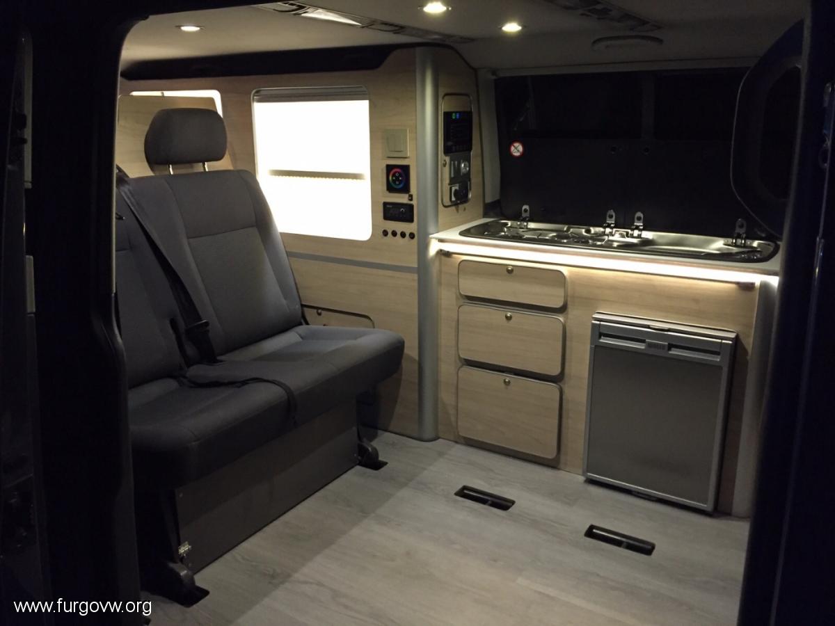

Le he recortado el panelado para ganarle profundidad, piensa que ahí se están perdiendo más de 9 cms. Con lo cuál cogí la mola y a cortar el panelado.
Cuando tenga todo bien terminado ya haré un post como dios manda explicando como se ha hecho toda la camperización.
Creo que es la primera furgo que veo instalacion electrica con "manguera libre de halogenos", algo que la verdad recomiendo a todos, y no se me mucho.  ;)
