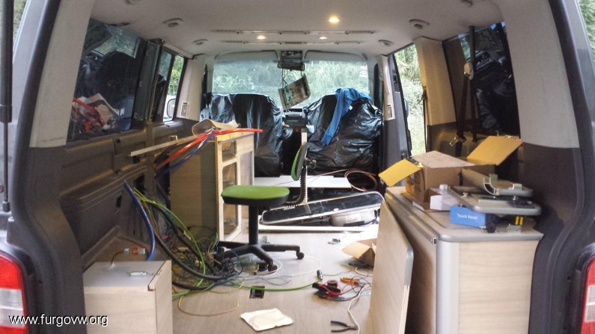

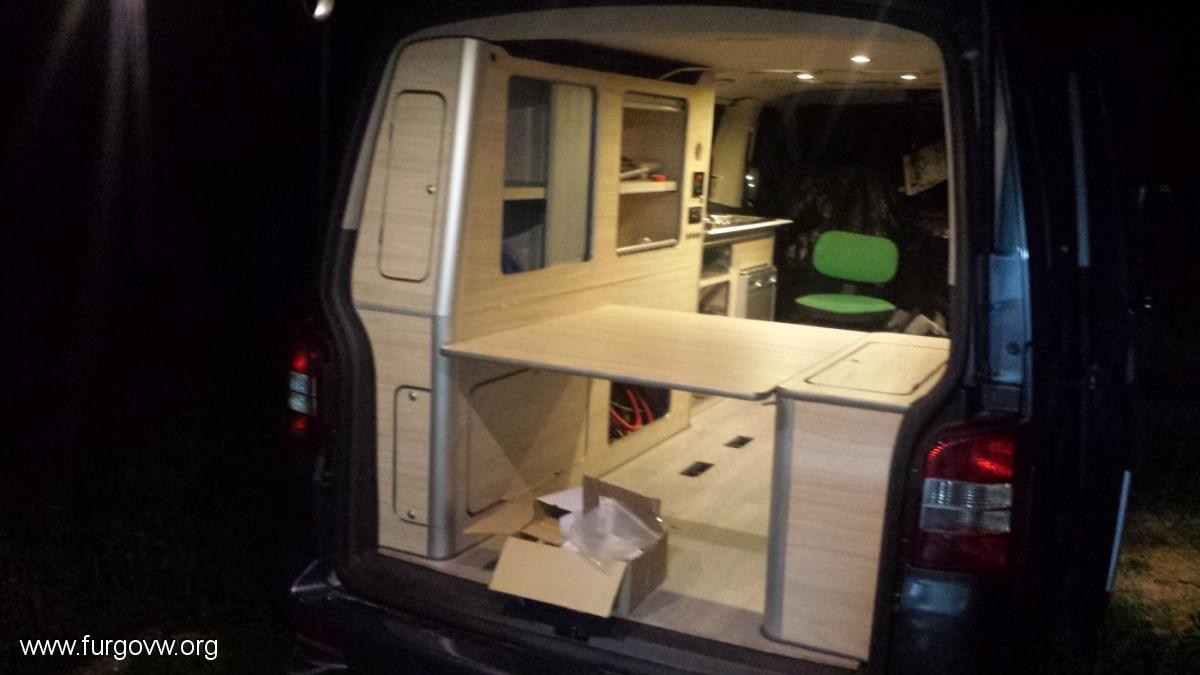

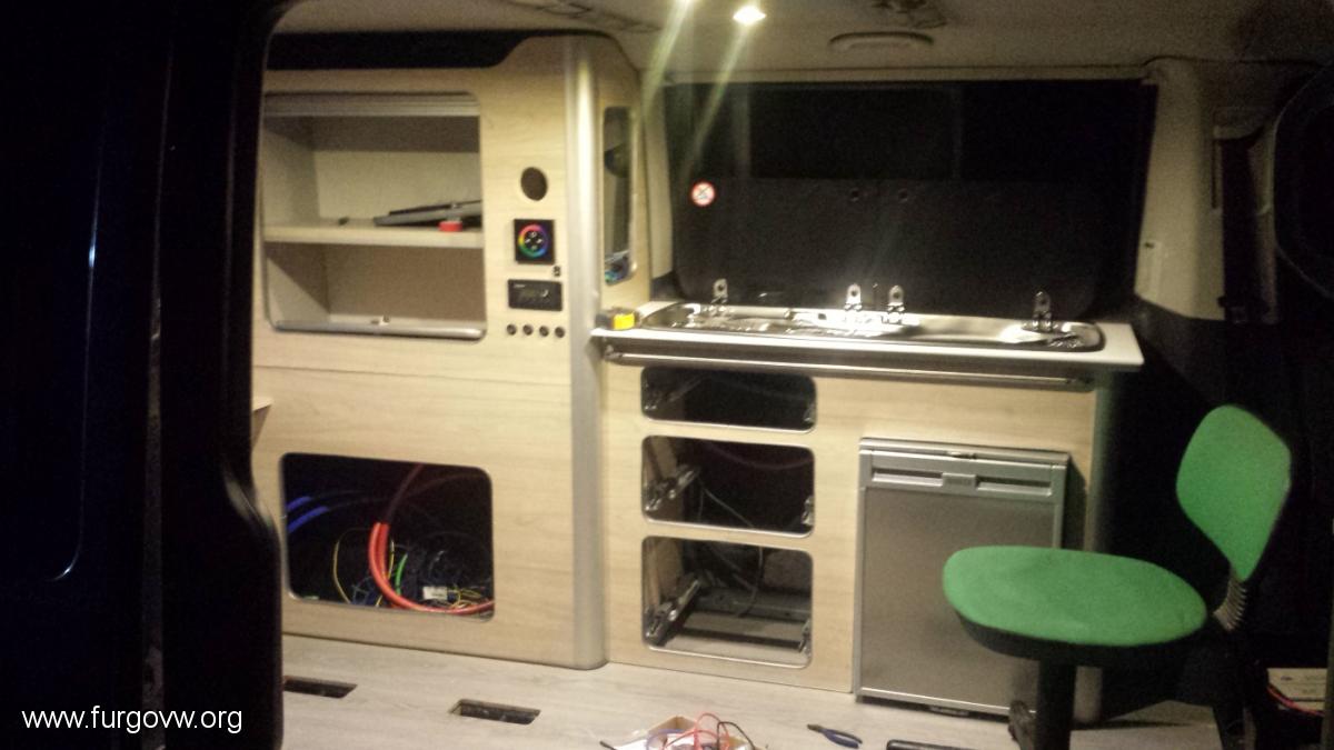

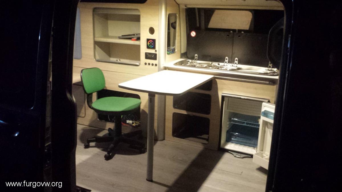

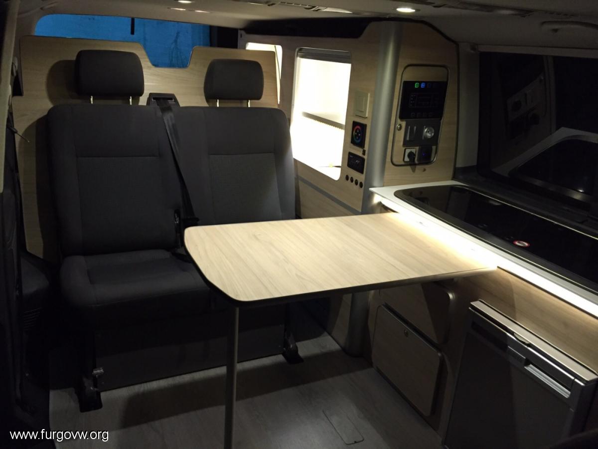

Bueno sigo a tope con intención de homologar entre la próxima semana y la siguiente, adelanto unas fotos de como está quedando, para ser la primera y sin experiencia no está mal. Creo que me va a sobrar tiempo cuando acabe de camperizarla  .meparto jajajaja.
Acepto críticas y temas a mejorar. Éste fin de semana me lio con terminar la instalación eléctrica y el boiler. Por lo demás está practicamente terminado.

joder adri que preciosidad de furgo y de muebles.
por cierto que madera es la que estas utilizando.

La verdad es que está siendo un curro impresionante pero esperemos que quede bien!
La madera es de tablero de contrachapado de chopo de 16mm, con acabado CPL. Para cualquier duda ya sabes!

Como has hecho el tema de las luces interiores de los muebles? Las enciendes desde fuera o al abrir las persianas?

Gracias!! La verdad es que un laaaaargo trabajo! En cuando a las luces interiores de los muebles, son tiras de éstas tipo led que las compré en "greenice", se cortan a la medida que necesites y se empalma estañando con el cable. De este modo te queda a la medida exacta que necesites. La encendida es mediante interruptor (redondo negro de lulukabaraka). De este modo también lo aprovecharé por si estoy en la cama y necesito una ligera luz para despejarme lo lo que sea, la enciendo con la persiana un poco abierta y alumbra lo justo y necesario.
