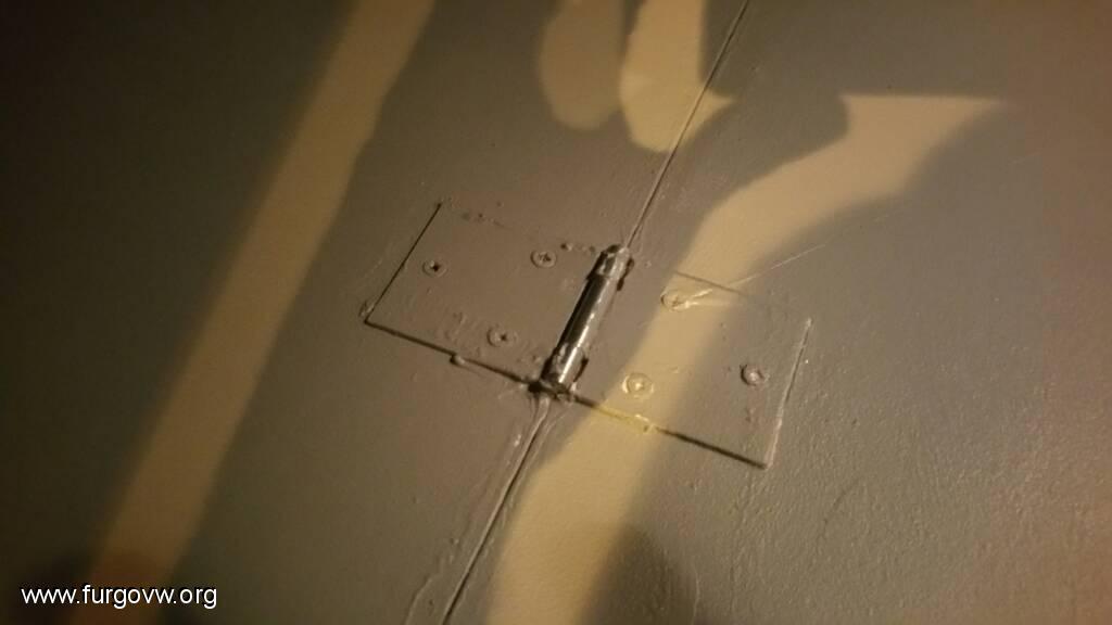

Qué tipo de bisagras de piano usaste?
Sería posible una fotillo de la unión del mueble con la cama sin colchón?

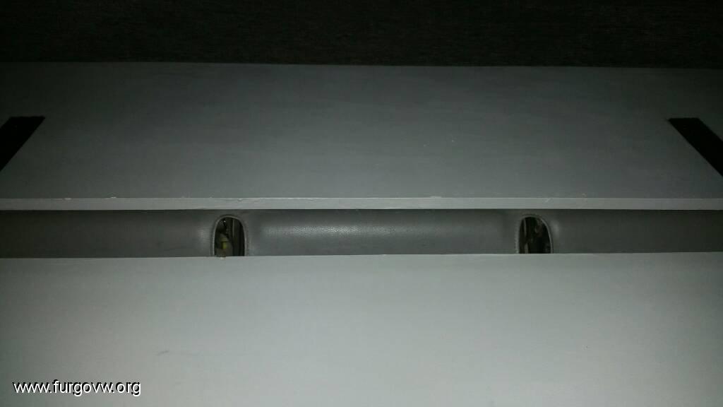

Y por último, con el mueble trasero,como accedes al cajon donde está el gato de la parte izquierda? Hiciste una escotadura?
Mil gracias y un saludo !
Las piezas negras son belcros, los puse porque si no se me movian los colchones.
Las bisagras no son de piano, son las típicas que se ponen en los cercados de madera, aunque se podrían poner de piano, no habría problemas en ese aspecto.
El mueble trasero y los tableros de la cama no están unidos, simplemente se juntan el abatir el asiento trasero, de todas formas te haré unas fotos mañana.

jabo
Aquí si amplias la foto puedes ver las bisagras y la unión de los tableros con el mueble trasero, que como se ve no van unidos
jabo
De todas formas mañana te saco otra sin los colchones

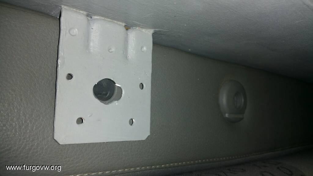

Pues muchas gracias jabo! Otra pregunta, como uniste la madera que tienes en el respaldo al respaldo? La atornillaste? Tuviste q poner algo para nivelarla ? En la unión entre tableros(zona bisagras), no cede al ponerle peso? O se apoya en el reposacabezas?
jabo
El tablero esta unido al respaldo del asiento con una escuadra agarrada al reposa cabezas,  luego también te saco una foto. La zona las bisagras no cede porque apoya en el respaldo y no deja que baje
El tablero del respaldo para que quede a nivel con el mueble trasero tienes que atornillar un listón de madera de 35 mm de grosor, porque como bien sabes el respaldo no está a nivel cuando pliegas el asiento

jabo
Escuadra para unir reposa cabezas y tablero
jabo
jabo
Espero haber resuelto tus dudas, si quieres más fotos me dices
