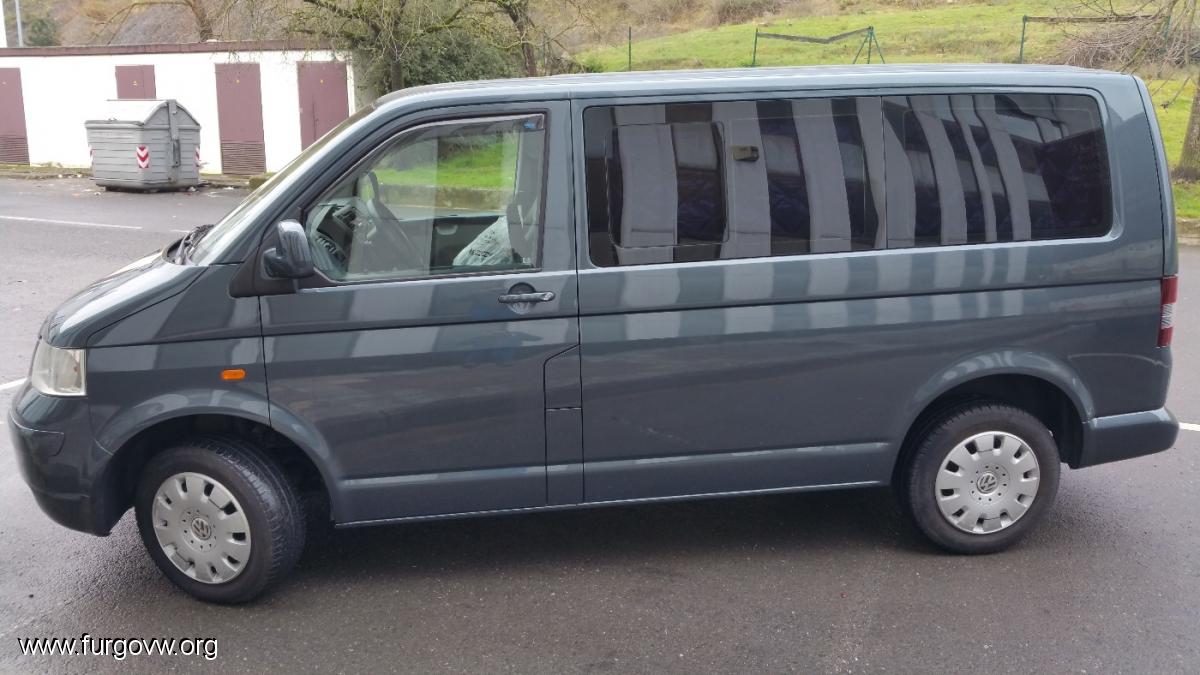

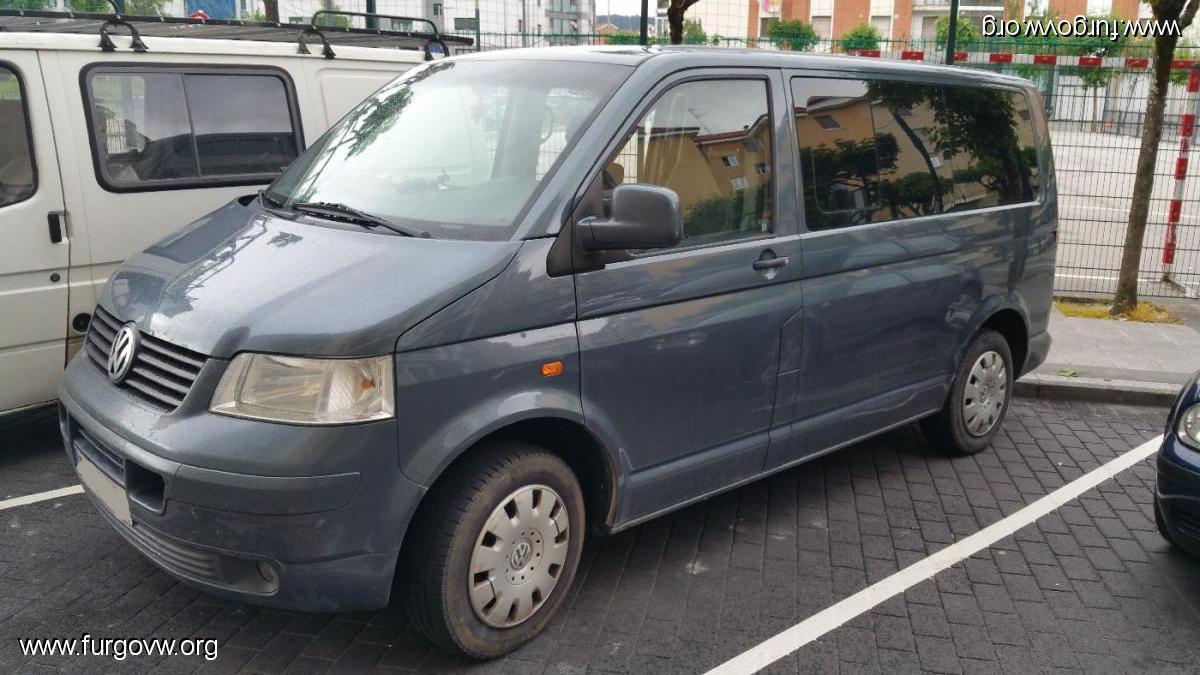

muy buenas, pues despues de mucho tiempo por aqui aprendiendo, me decido a presentar a mi furgo. La compre en el año 2005 para trabajar de montaje de carpinteria pero como desgraciadamente no trabajo de eso ya, pues decidi darle otro uso mejor. la furgo tiene casi 300.000 km y una relacion conmigo amor-odio, lo tipico de esta furgo , palieres, caja de cambio, agua por ventanilla trasera...en fin nada que no sepais ya. Aunque si digo la verdad me ha dado mas satisfacciones que disgustos. Bueno vamos con las fotos

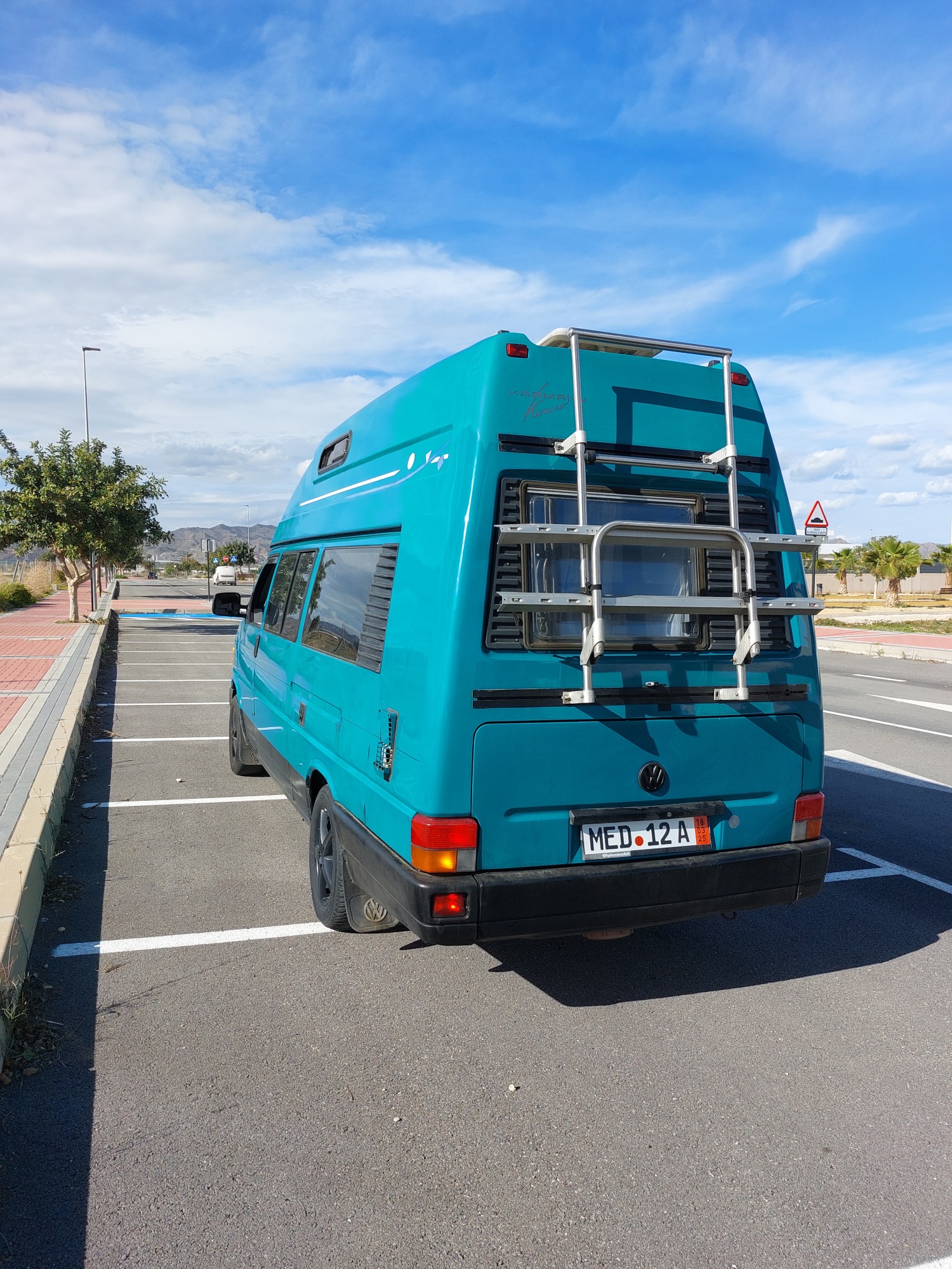

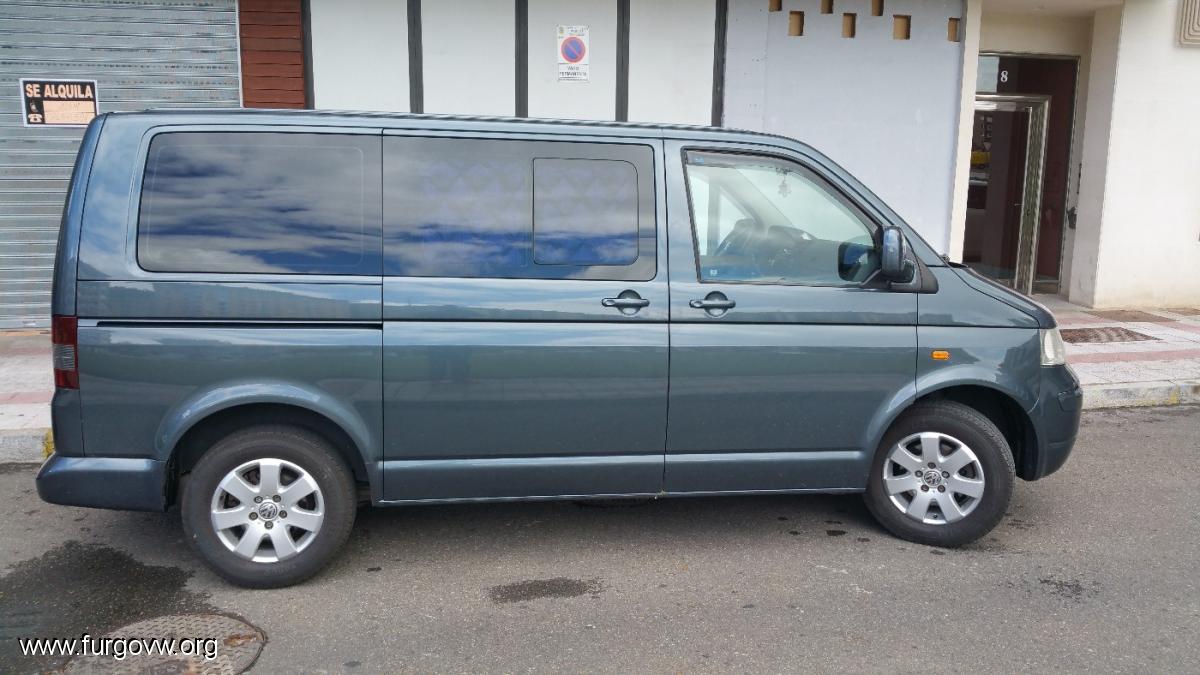

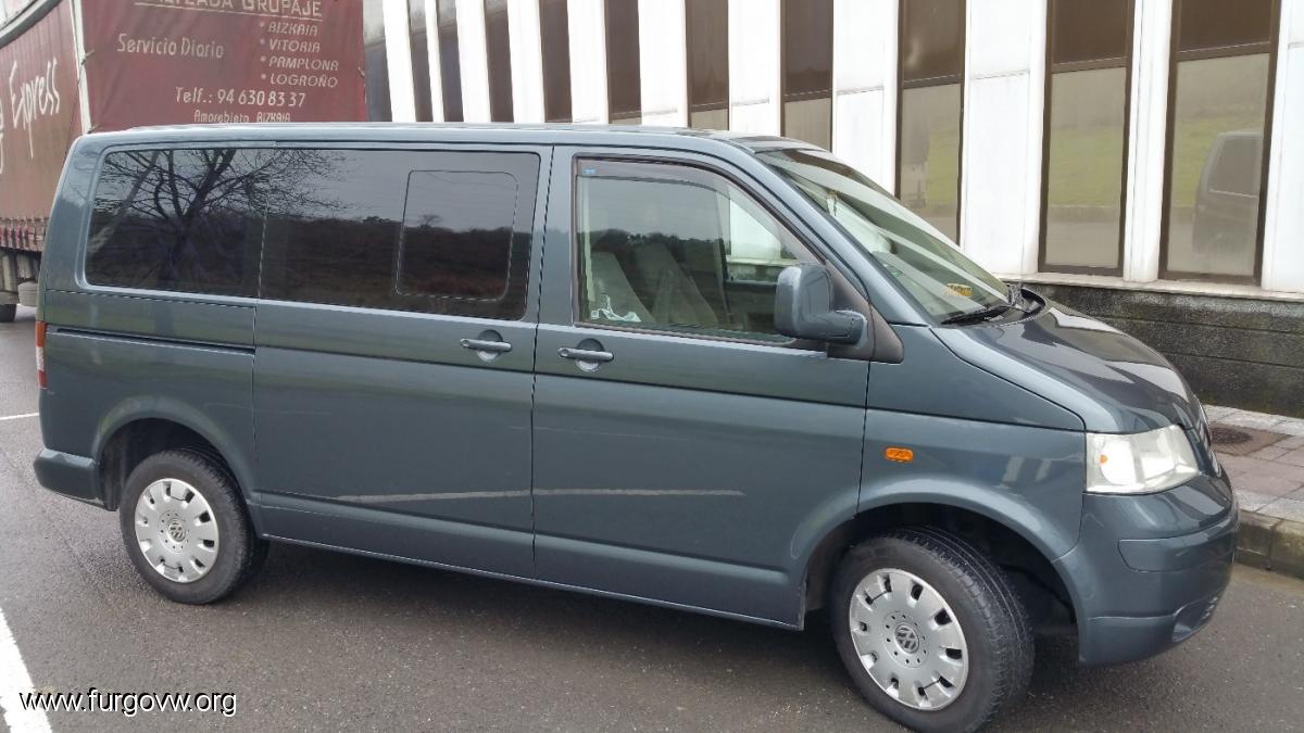

vista lateral

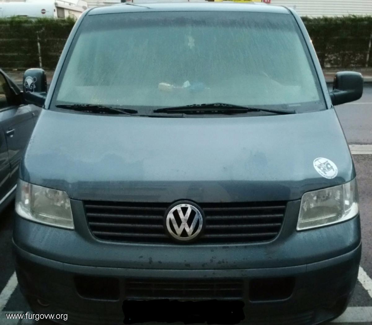

vista delantera con los antinieblas de ebay

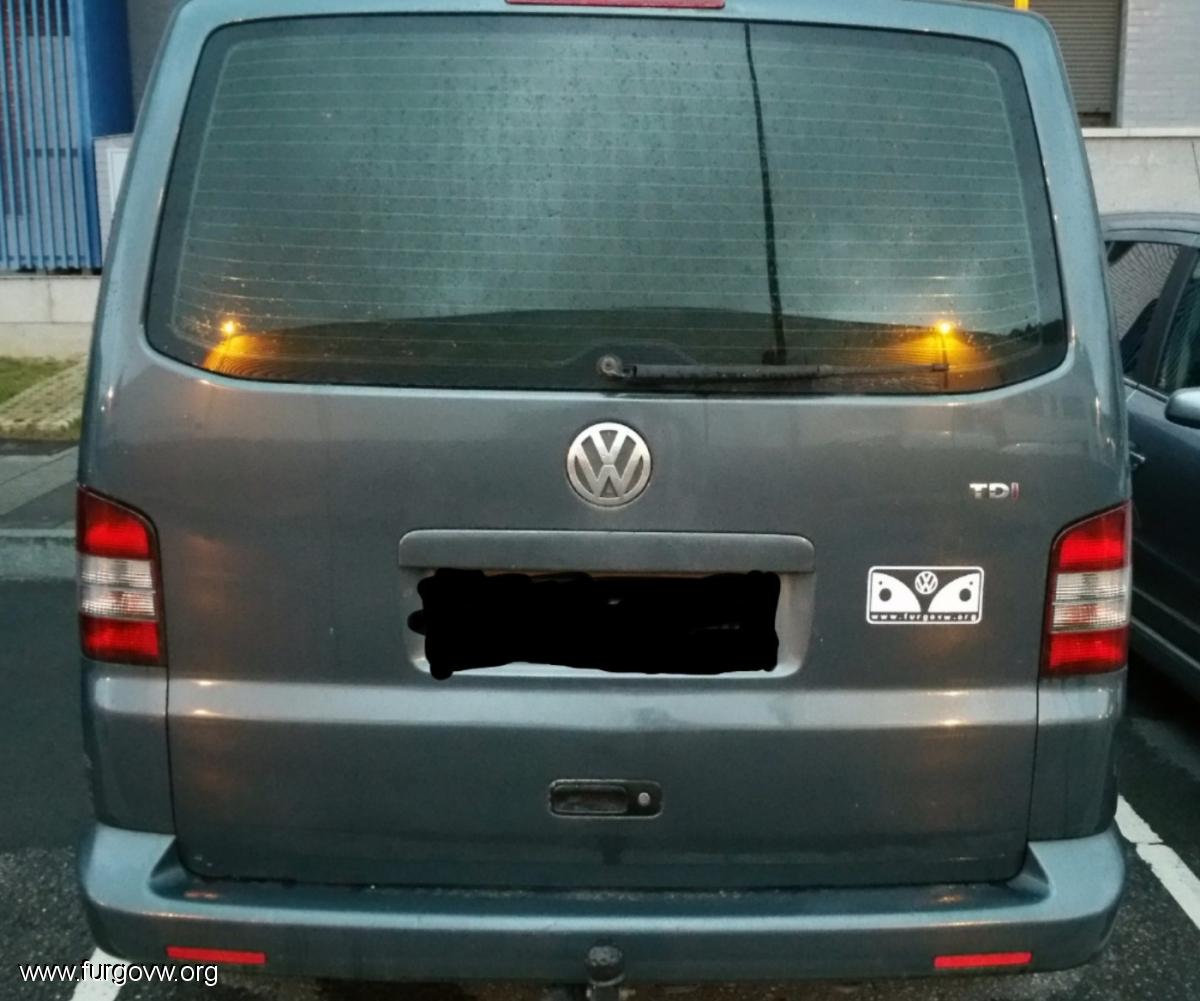

trasera
cabina

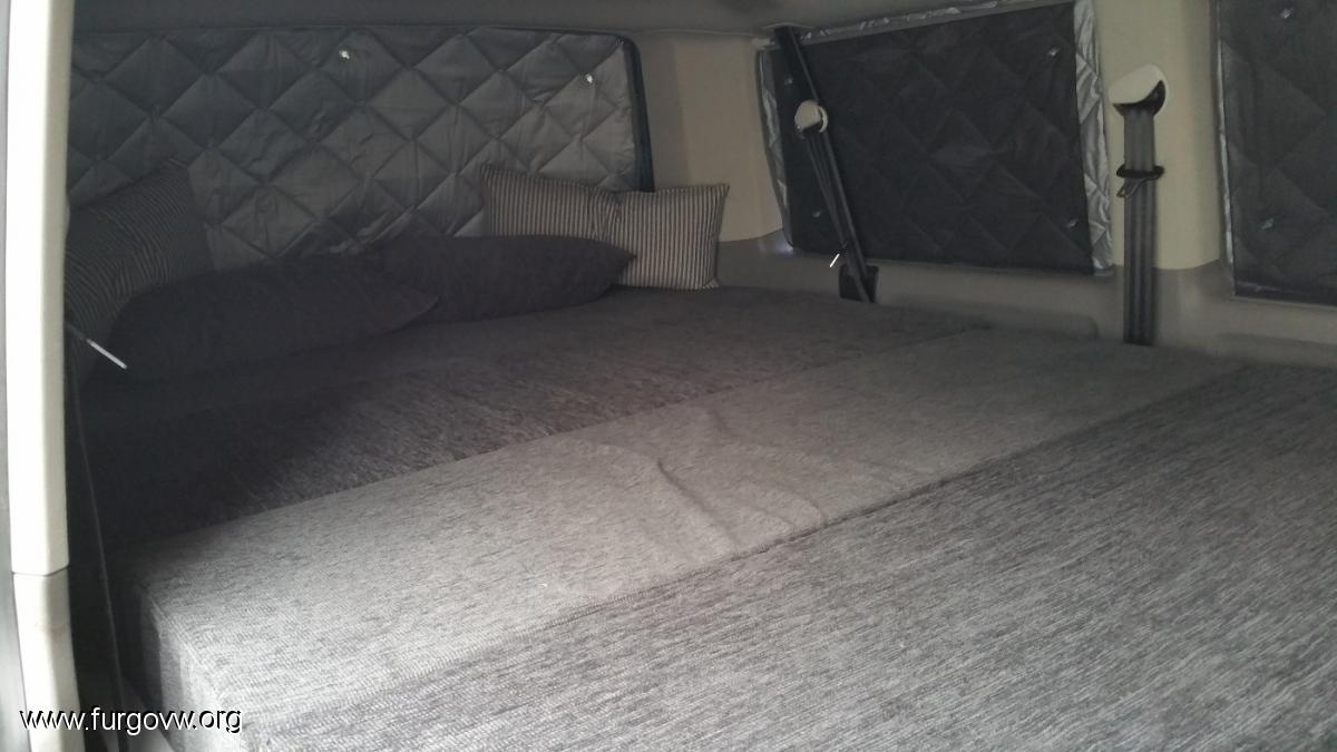

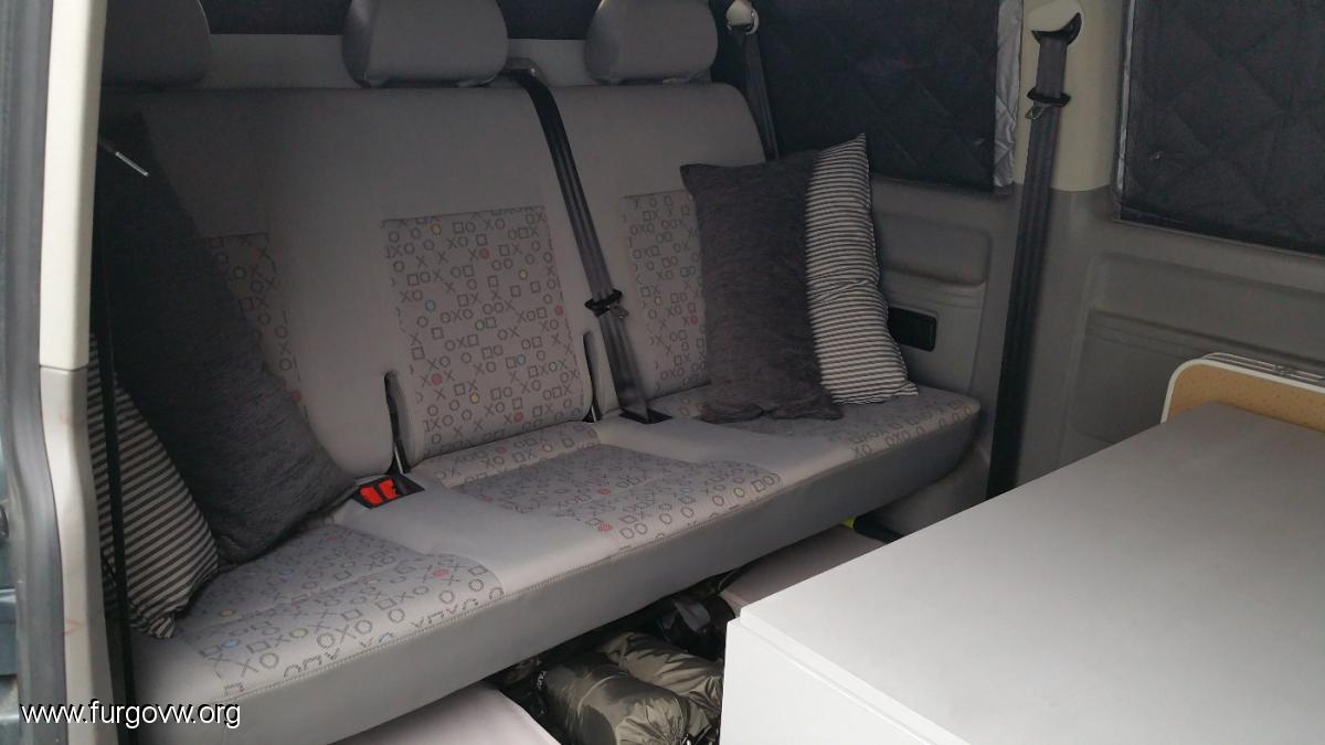

Empezamos con la camperizacion, la idea que tenia era que queria una cama lo mas grande posible y creo que lo consigui haciendo un estilo vannessa camper
plegamos el respaldo
abrimos el tablero embisagrado
plegamos las colchonetas y cama hecha

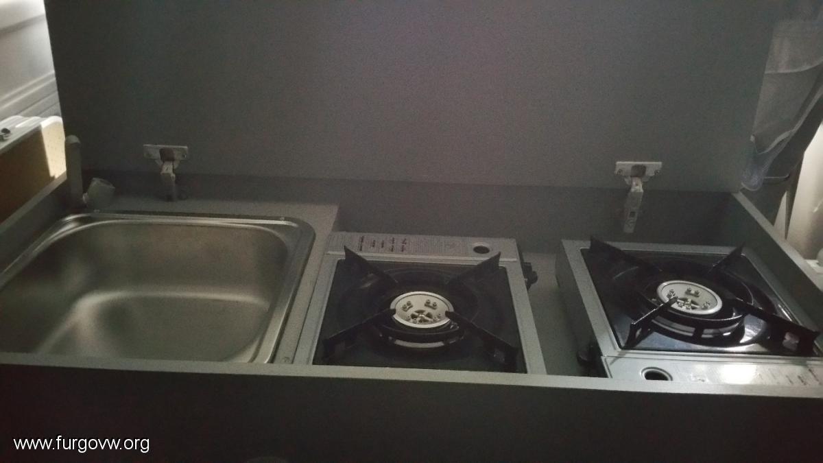

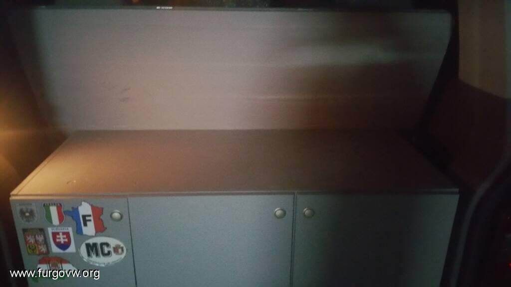

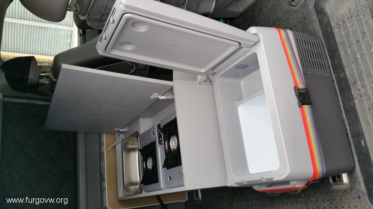

vamos ahora con el mueble de la cocina, para colocarlo quite la fila del medio y lo coloque donde iban los asientos fijado a los anclajes de los mismos, luego con una cincha amarre la nevera al mueble
la cocina butsir

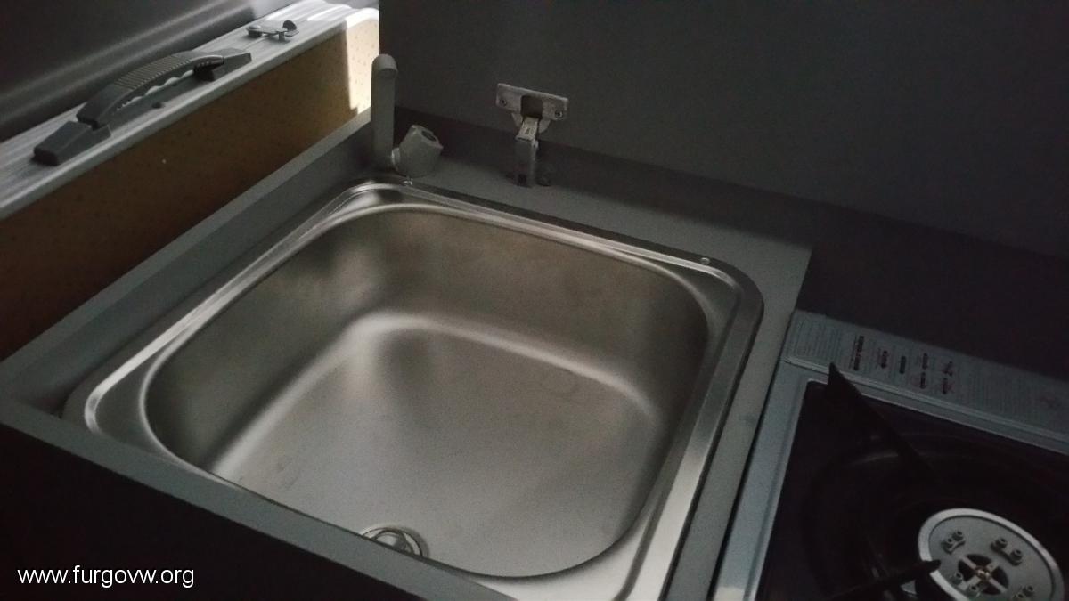

el fregadero

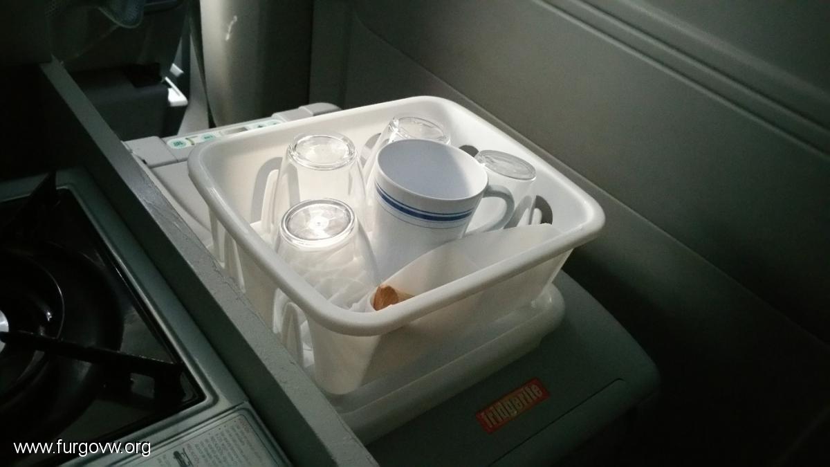

el escurridor

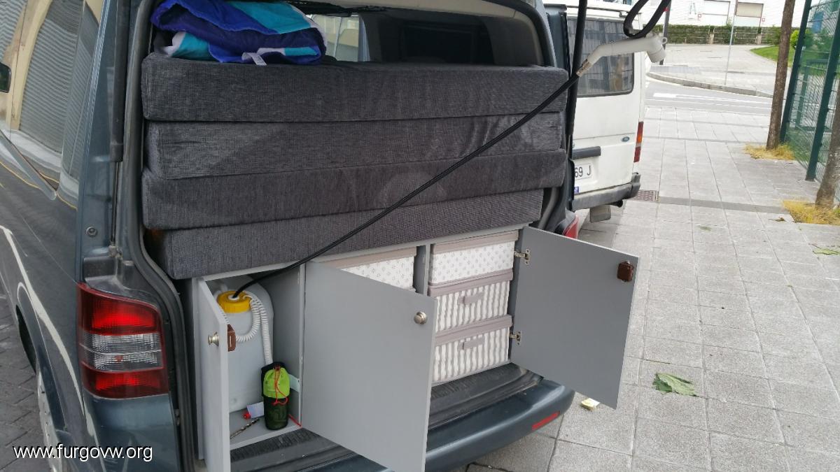

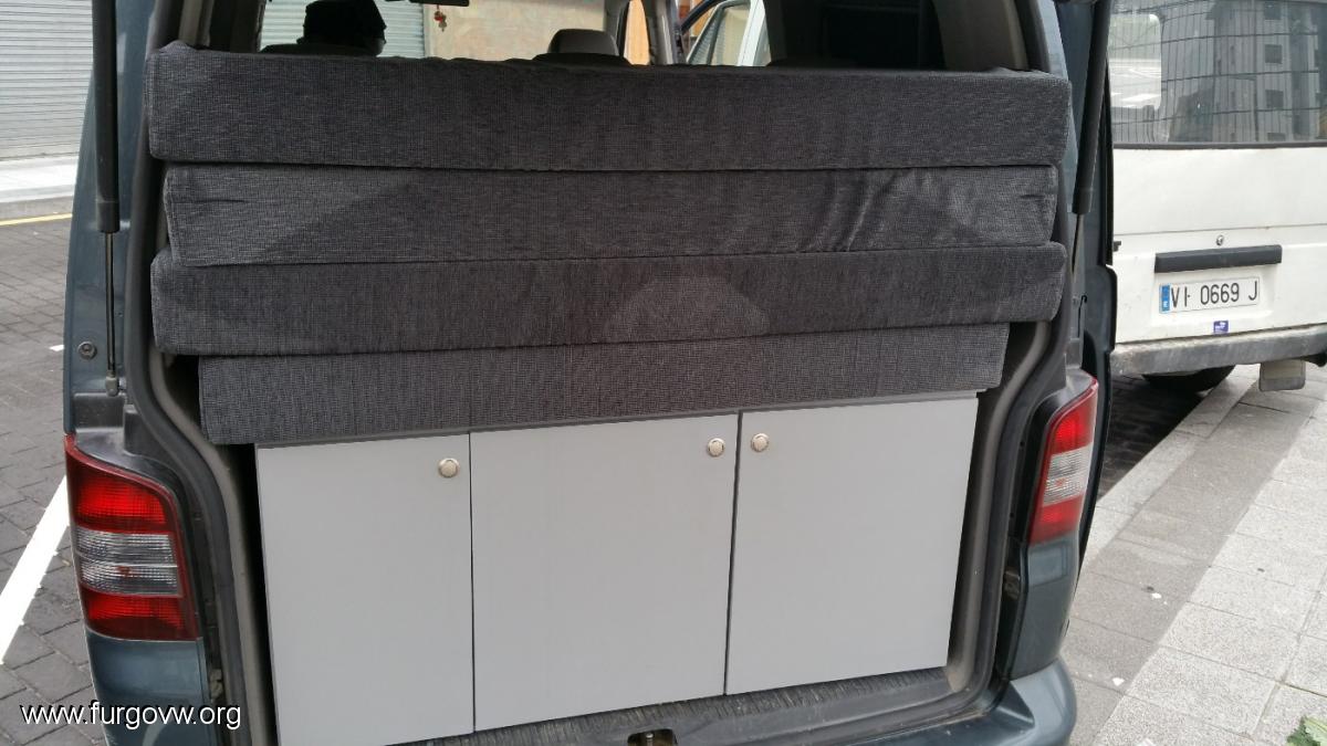

seguimos, el mueble tiene 3 puertas abajo donde guardo:
el potty
los cacharros, vajilla, cacerolas, plancha, tostadora, etc
y los depositos pequeñajos

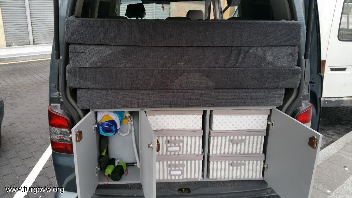

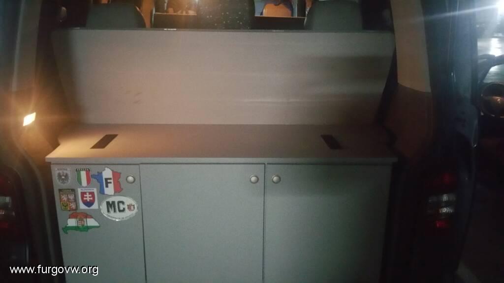

ahora nos vamos a la parte trasera, donde hice un armario de 3 puertas para la ropa y deposito de ducha
los 2 armarios con cajas de ikea
la ducha
tengo tambien mas cajas de ikea debajo del asiento cama, 3 exactamente por cada lado

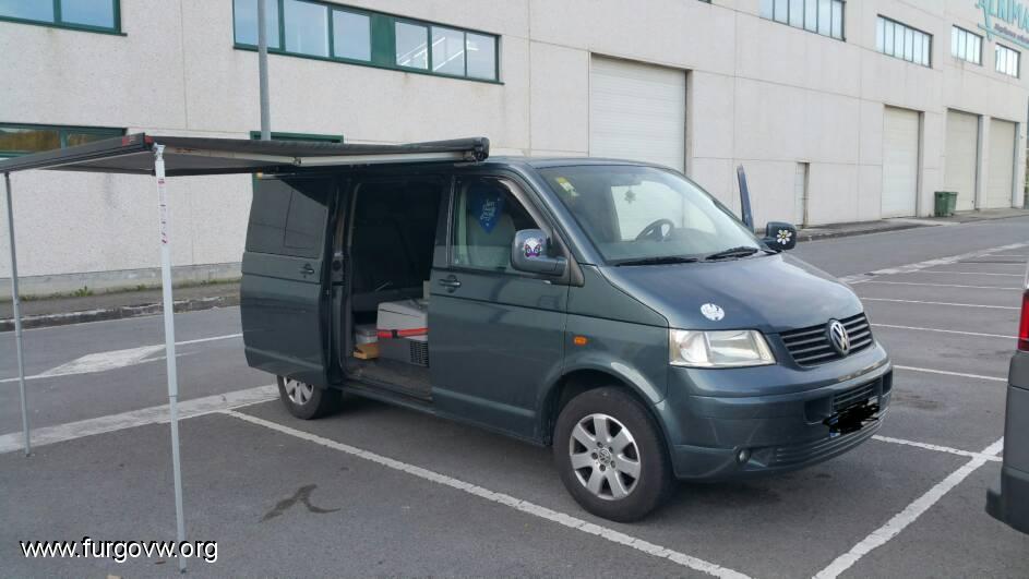

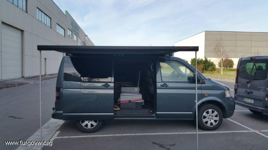

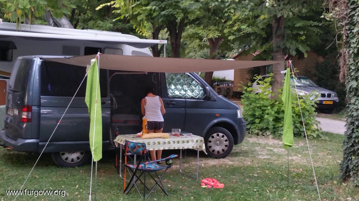

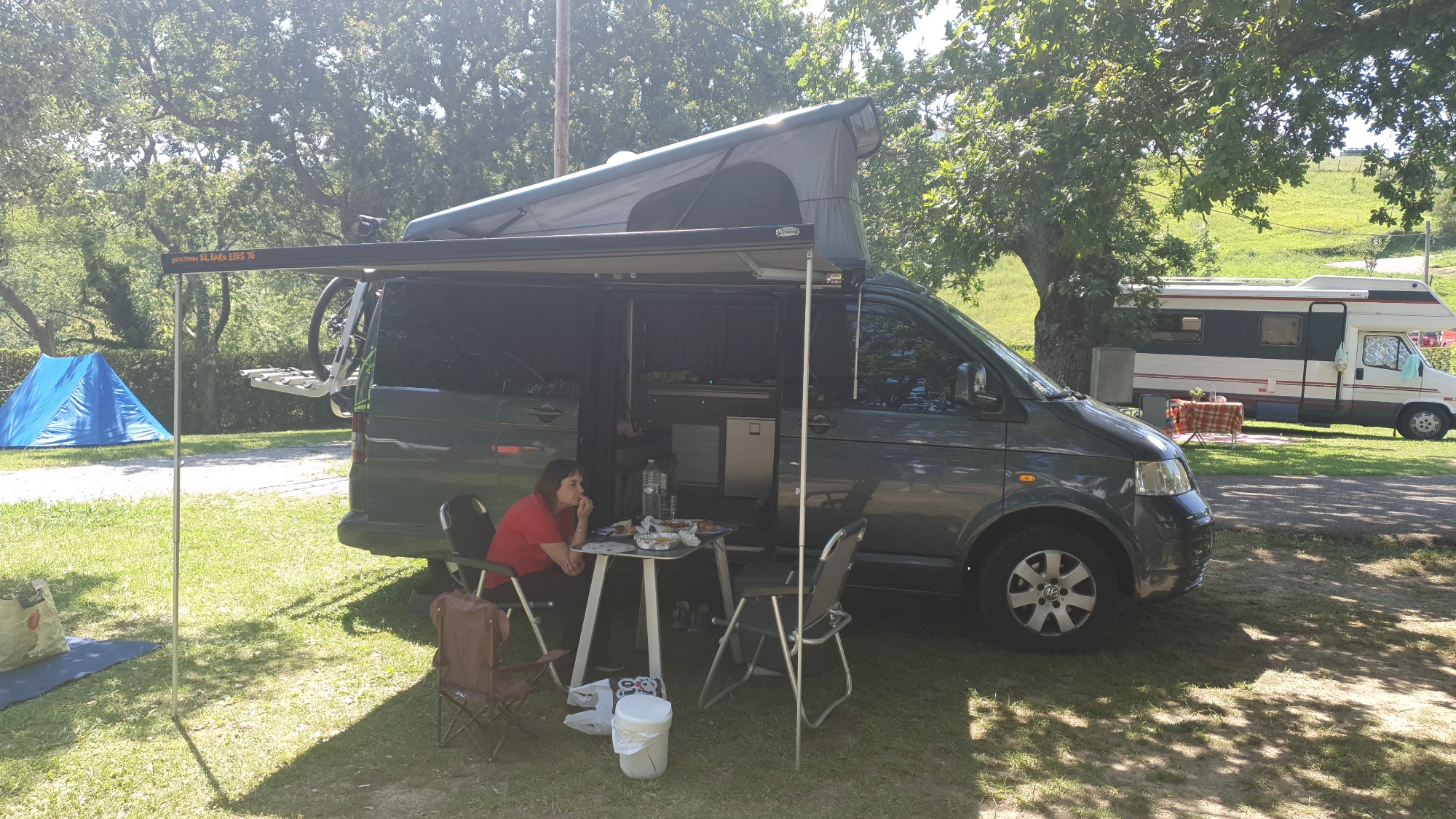

Y por supuesto el conocidisimo toldo de decathlon, esta foto está hecha desde el camping serenissima ( Venecia ). Que buenos recuerdos

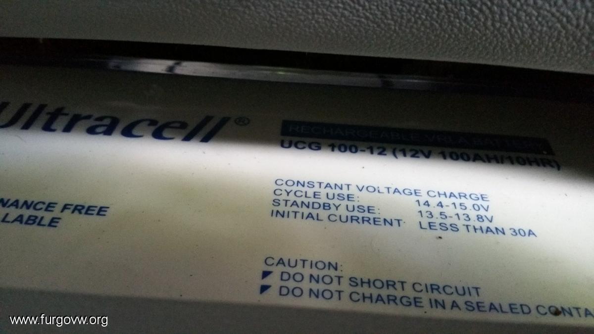

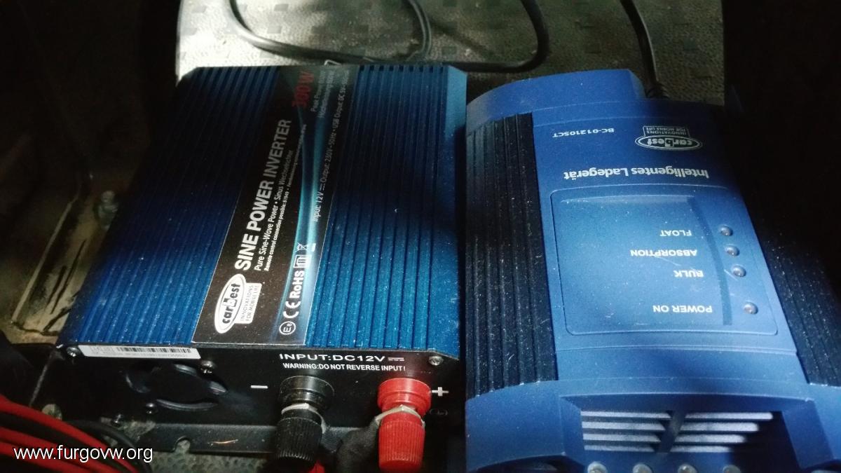

Os pongo fotos de la instalacion de la segunda bateria, solo decir que no sabes lo necesario que es una cosa hasta que la tienes... ;D

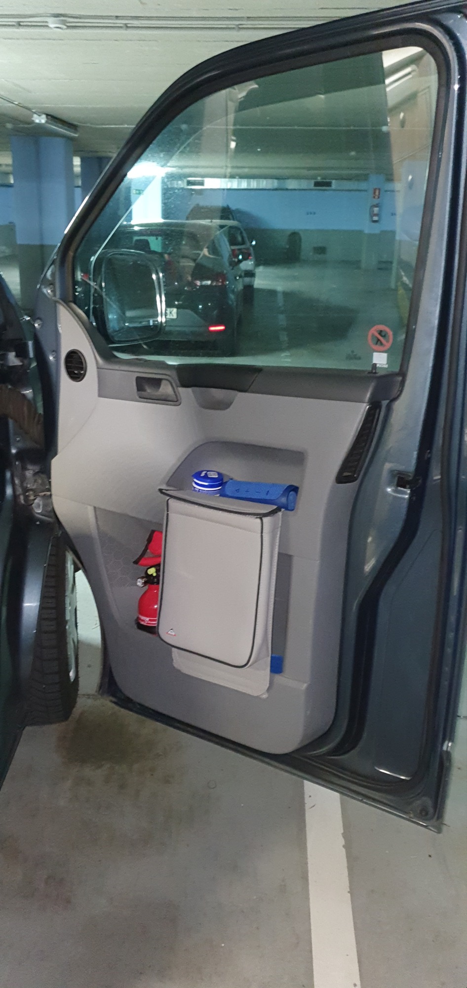

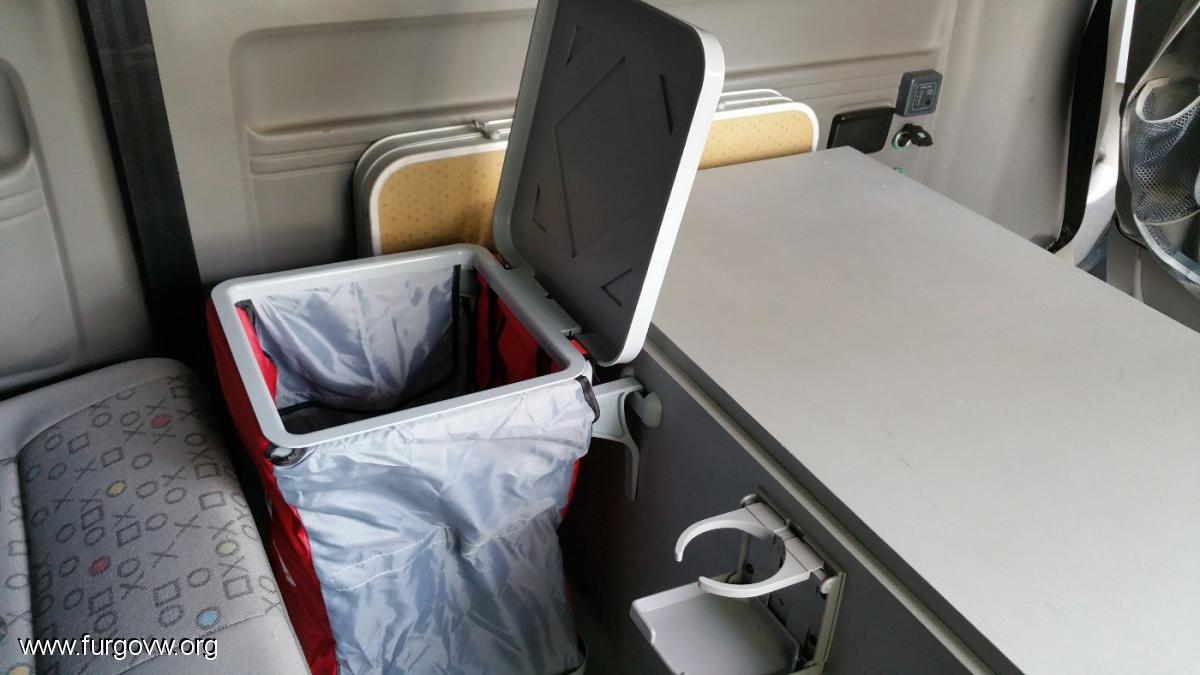

Tambien le puse una papelera plegable para poner tanto dentro de la furgo, como fuera

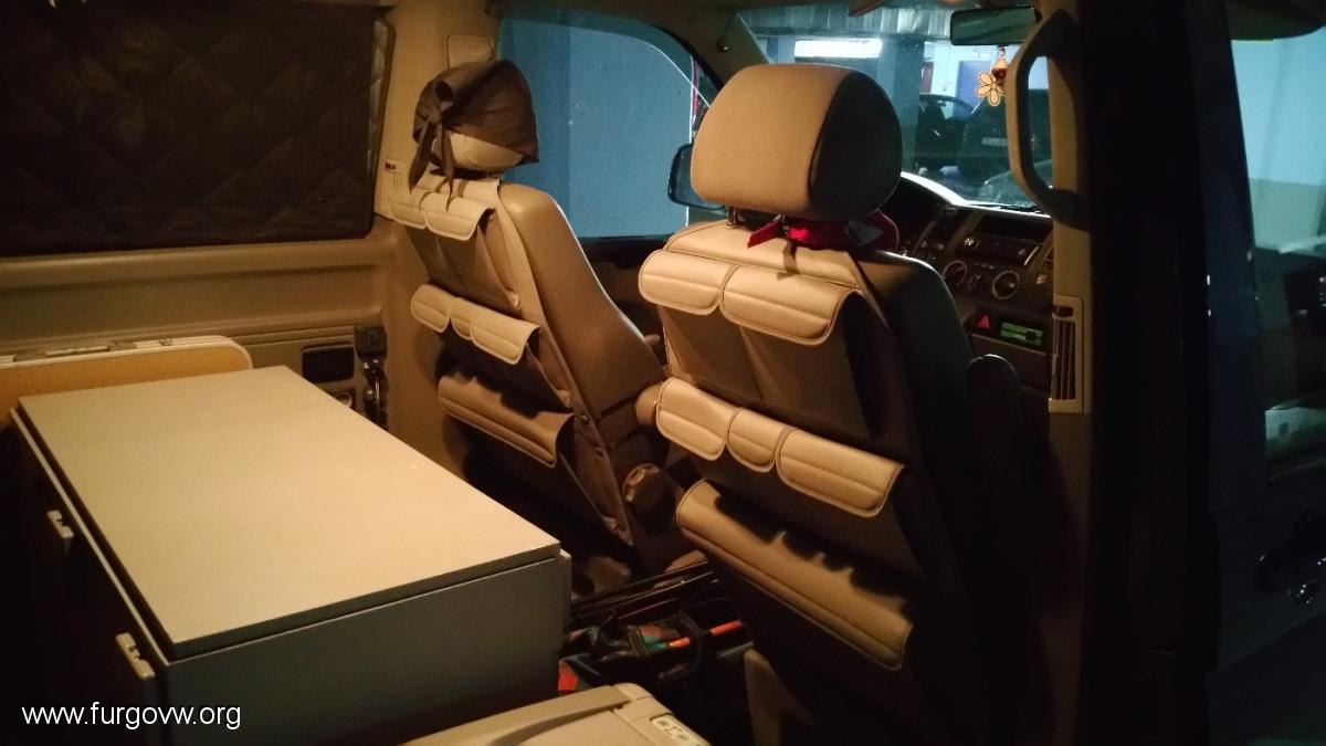

Colocados los bolsilleros brandrup

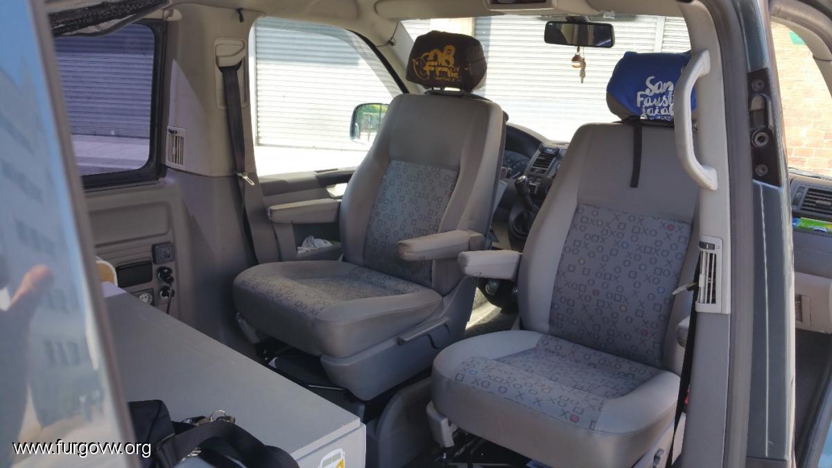

Ya tengo bases giratorias!

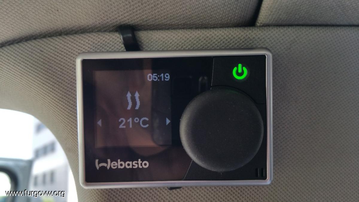

Y calorcito para invierno!

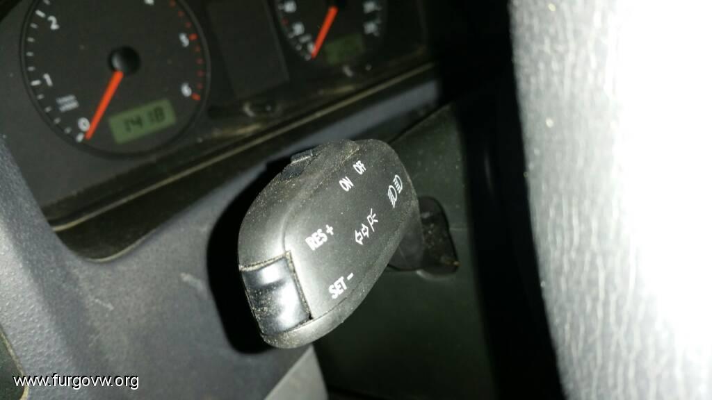

Tempomat instalado

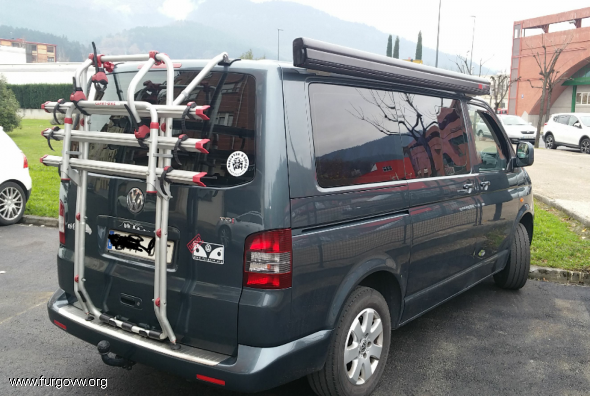

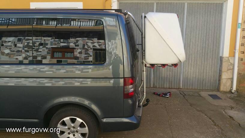

Seguimos avanzando, colocado el portabicis que le compre a un forero, al cual le doy las gracias por el trato, esta bastante bien, algún rayón sin importancia

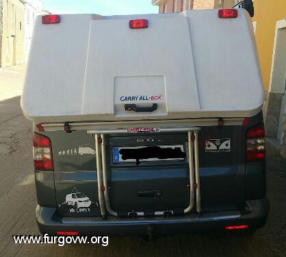

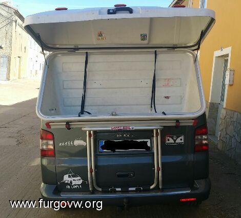

Colocado el cofre para las vacaciones largas.
Cómo veis en la última foto no sobresale por muy poco que realmente era lo que me preocupaba

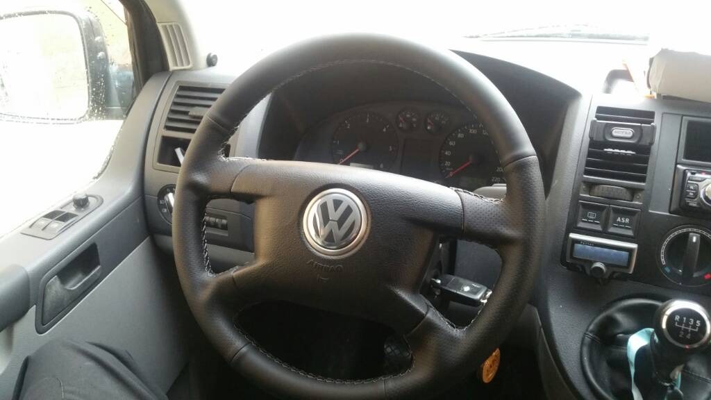

Funda de volante

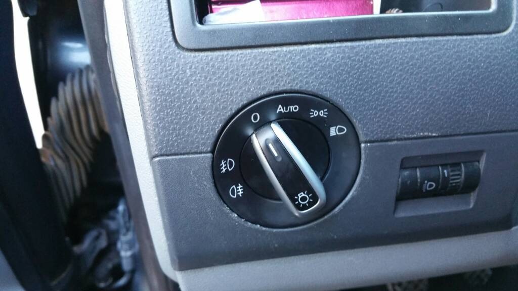

Luces automáticas.

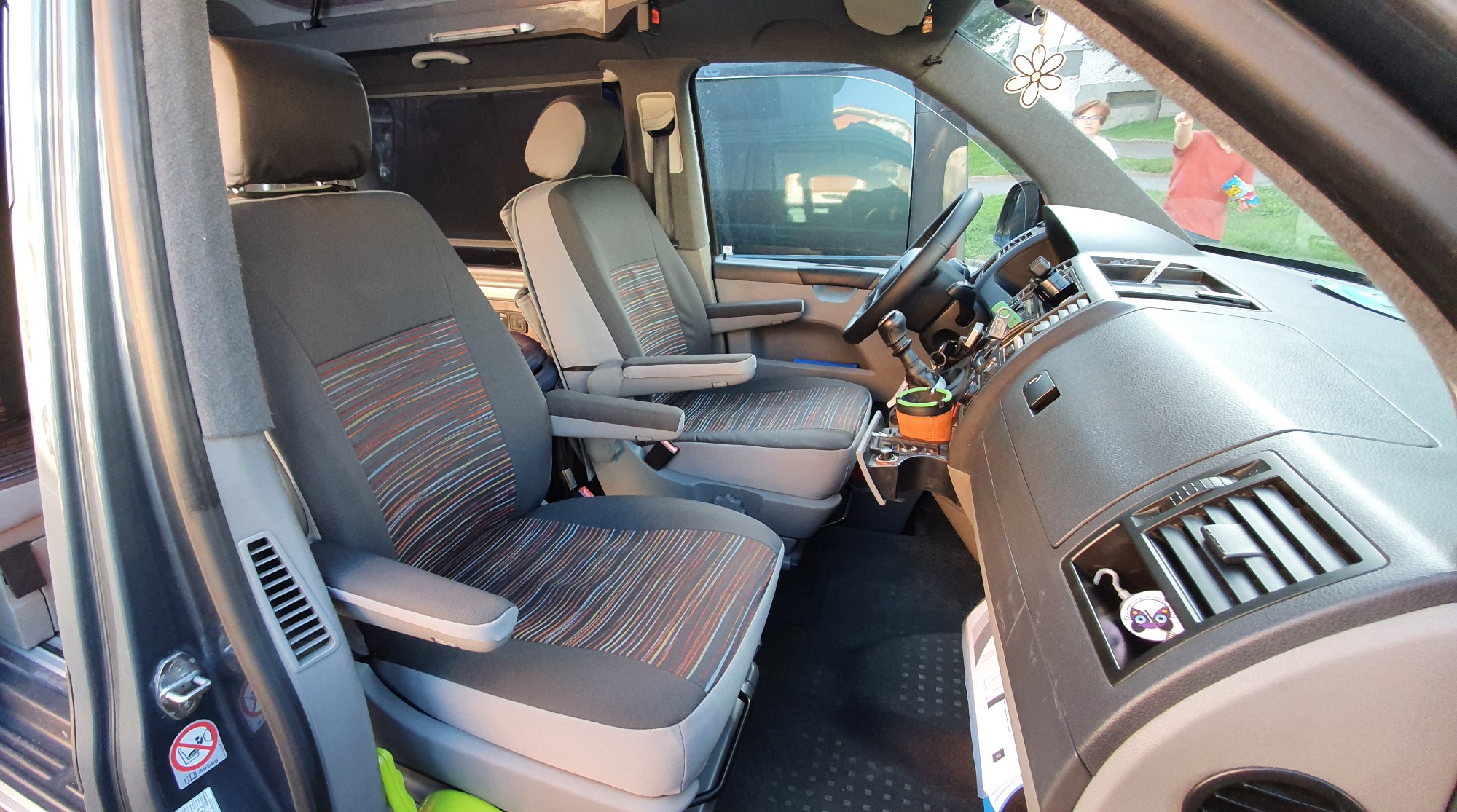

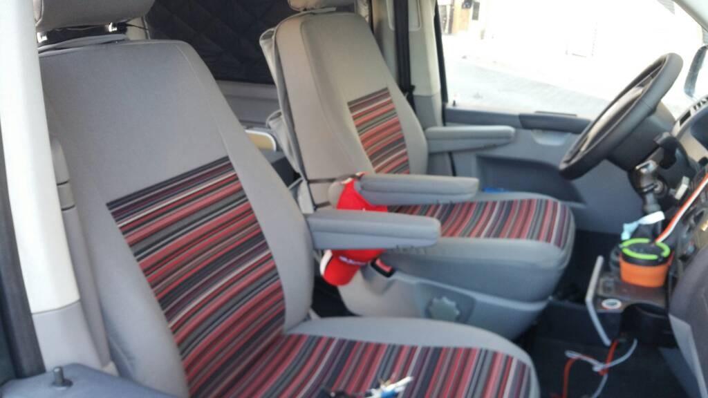

Fundas para asientos
Así quedaron
Así estaban

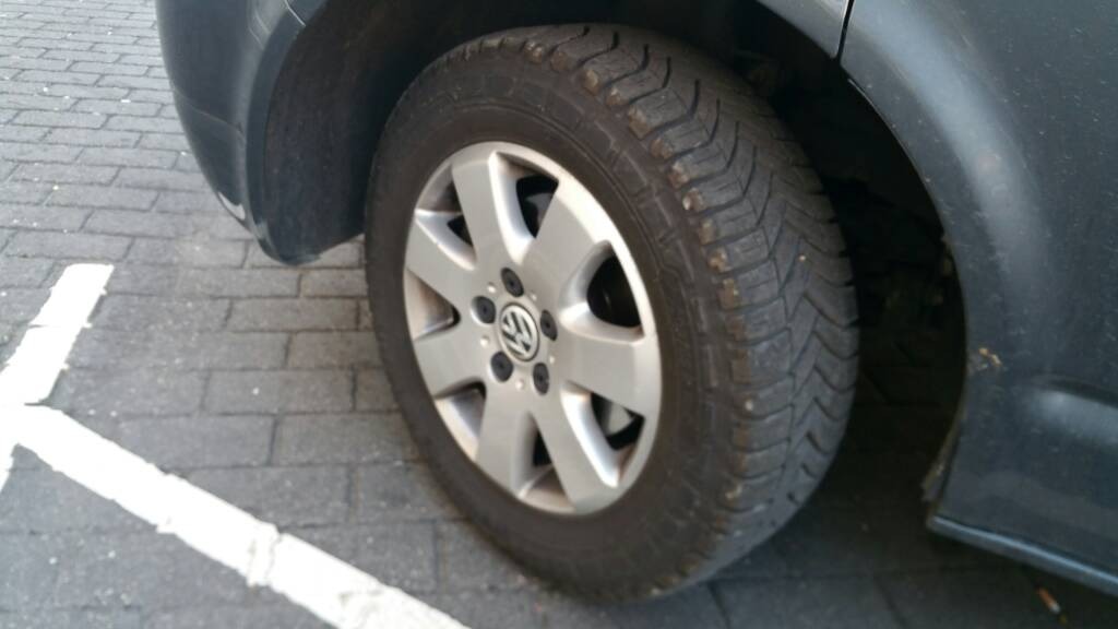

Por último le cambié las ruedas por unas Michelin croosclimate

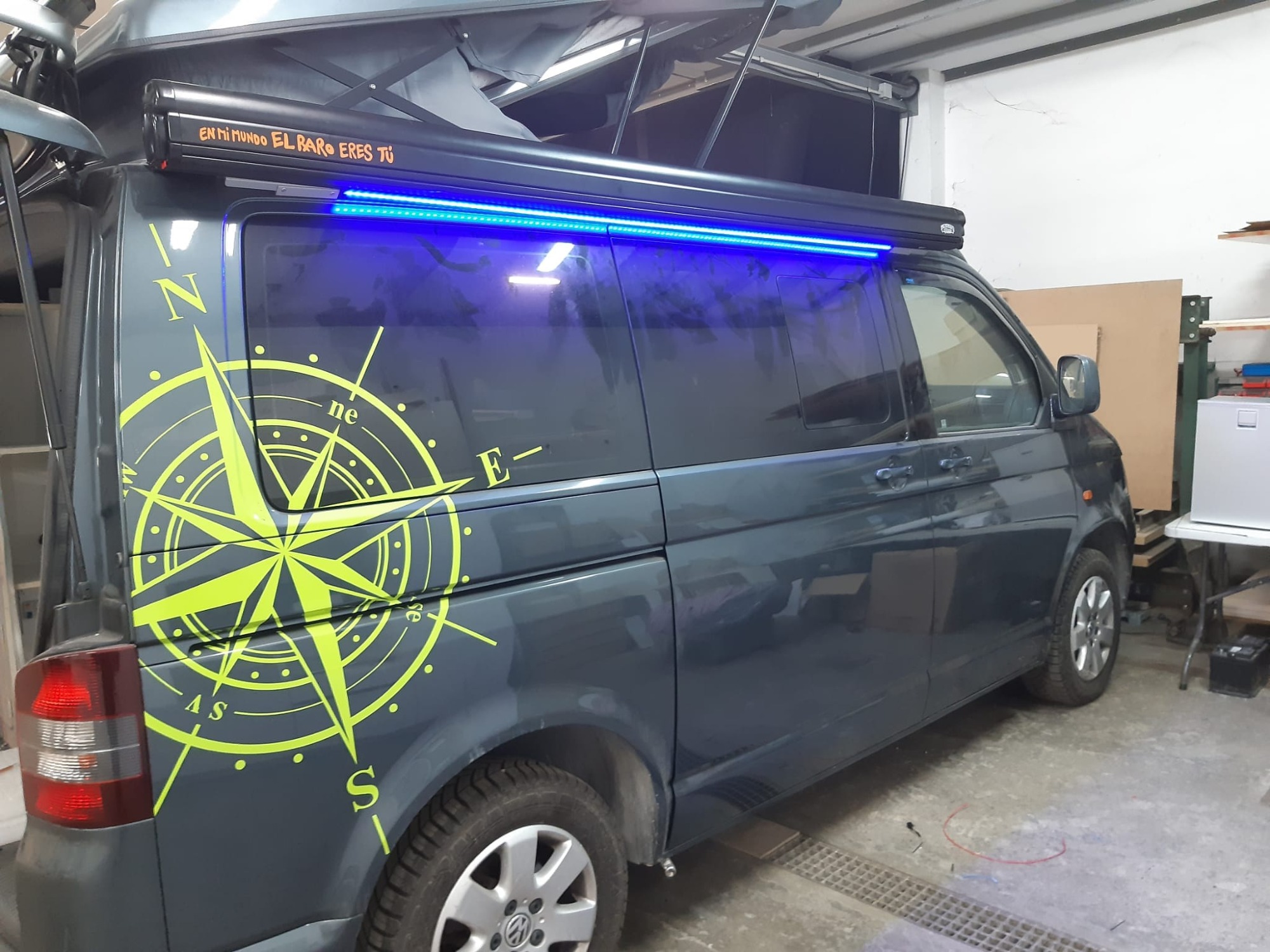

Unos vinilos para darle un poco de color, que el gris es muy soso

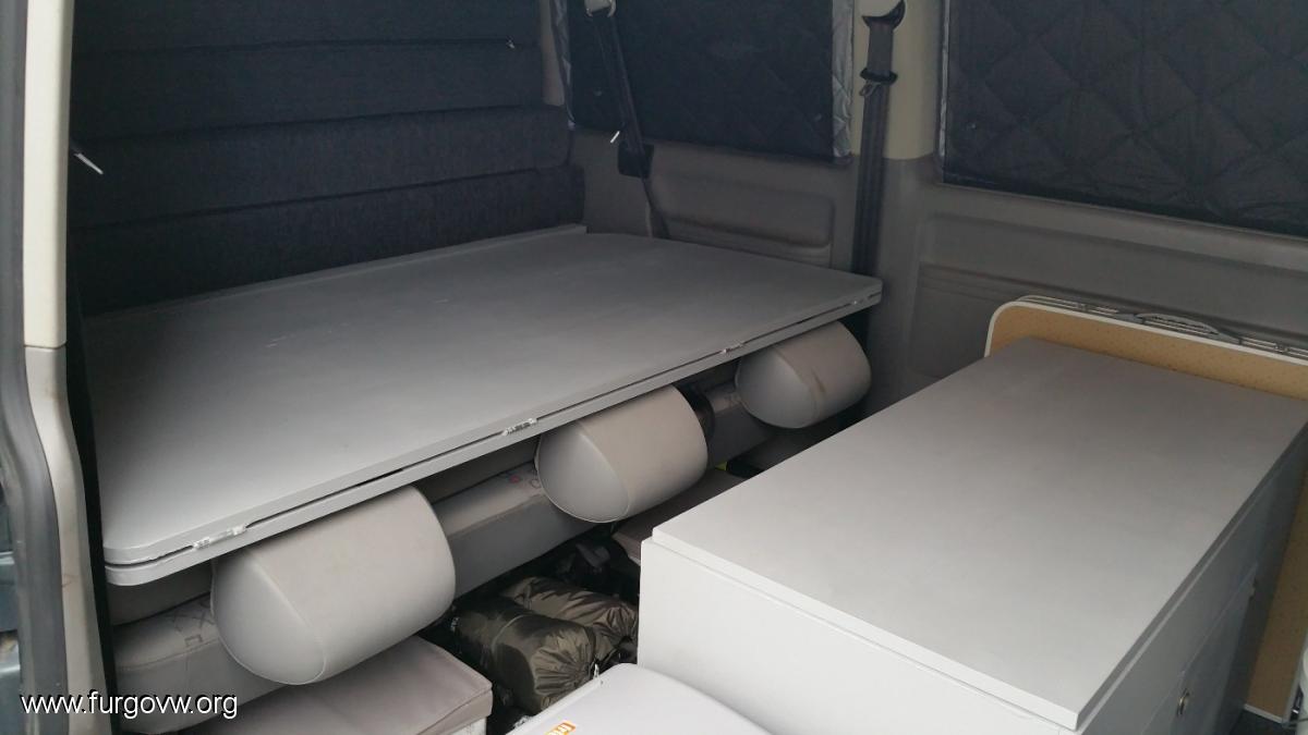

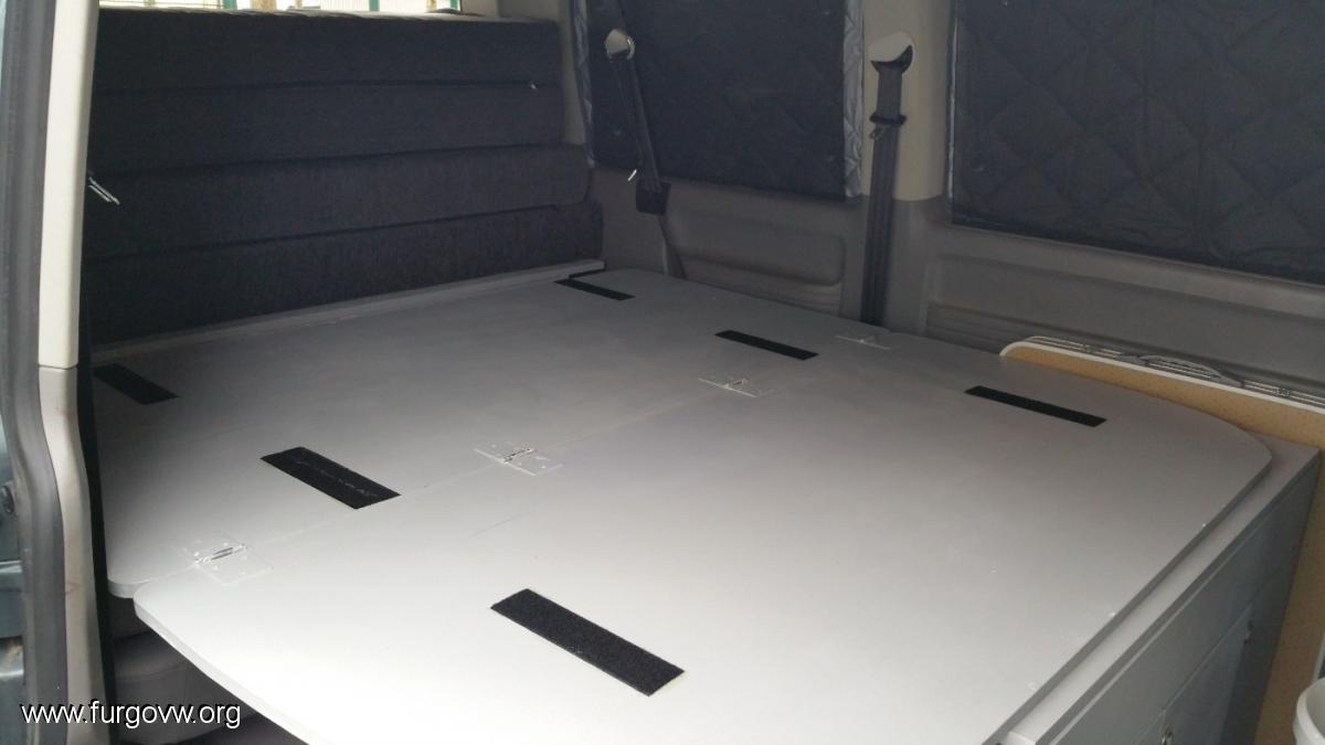

Y vamos con los tableros de la cama

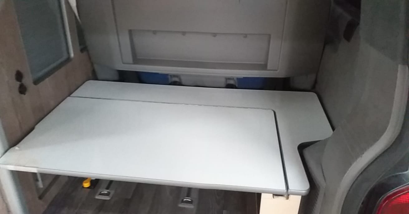

Estos tableros tienen los 2 la misma medida, están agarrados con unas escuadras a los reposacabezas
Otra cosilla importante, cuando pleguéis vuestro asiento de 3 plazas (el de la última fila), veréis que no queda el respaldo perfectamente a nivel, yo lo solucione atornillado un listón de madera de 35×35 mm al tablero que esta al lado de los colchones en la foto, así queda perfectamente a nivel
El otro tablero (el que apoya en el mueble de el medio), tenéis que recortarle con la forma del techo , ya que al abrirlo  os pegara en la molduras de las ventanas, si os fijáis en las fotos se ve perfectamente
Las medidas de los 2 tableros son:
146 de largo
70 de ancho
16 de grueso
Espero que os sirva de ayuda y si necesitáis algo más no dudéis en preguntar

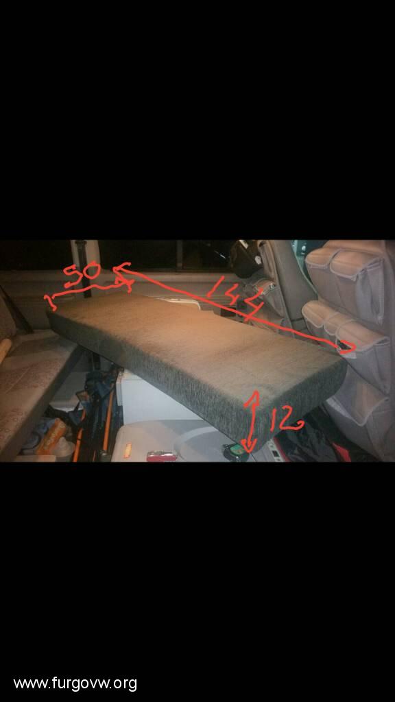

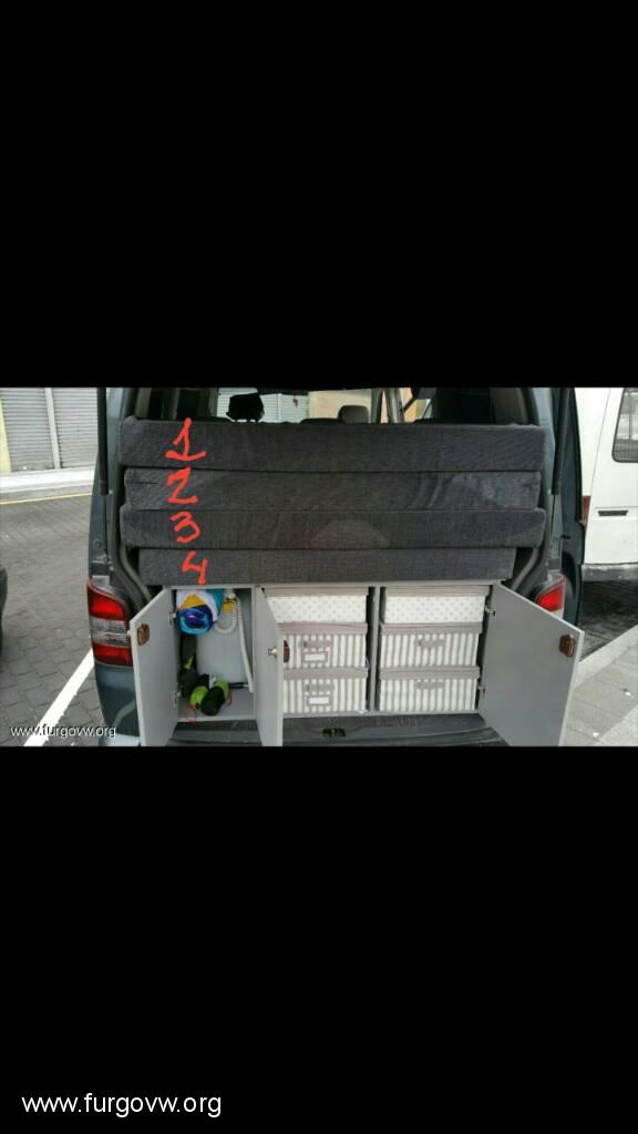

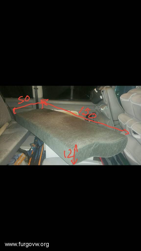

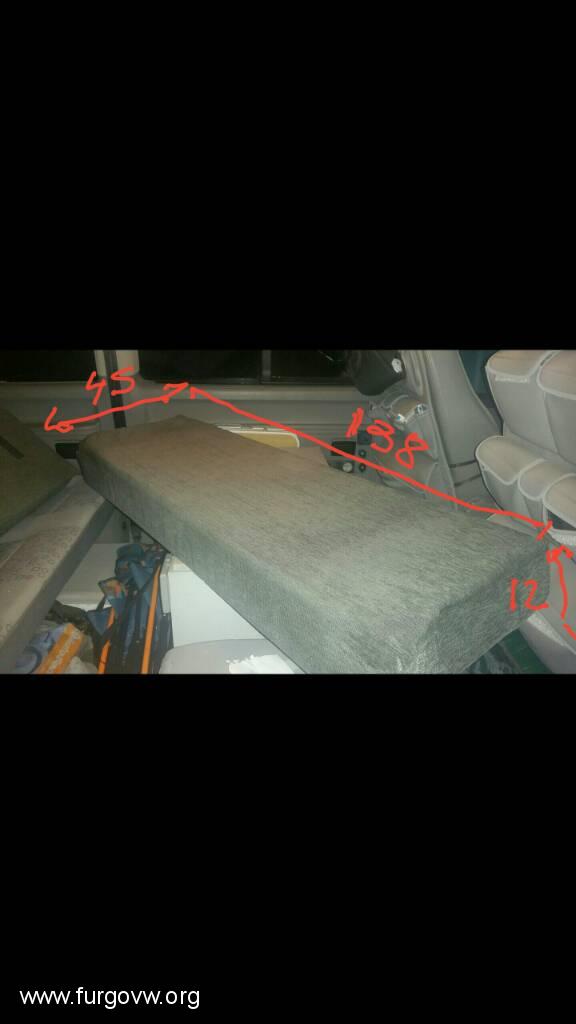

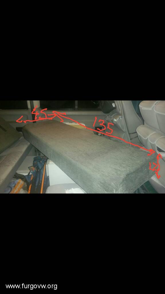

Ya tengo las medidas de los colchones:
Son 4 colchones te pongo las medidas de arriba a abajo:
1: 135 × 45 × 12
2: 138 × 45 × 12
3: 144 × 50 × 12
4: 150 × 50 × 12

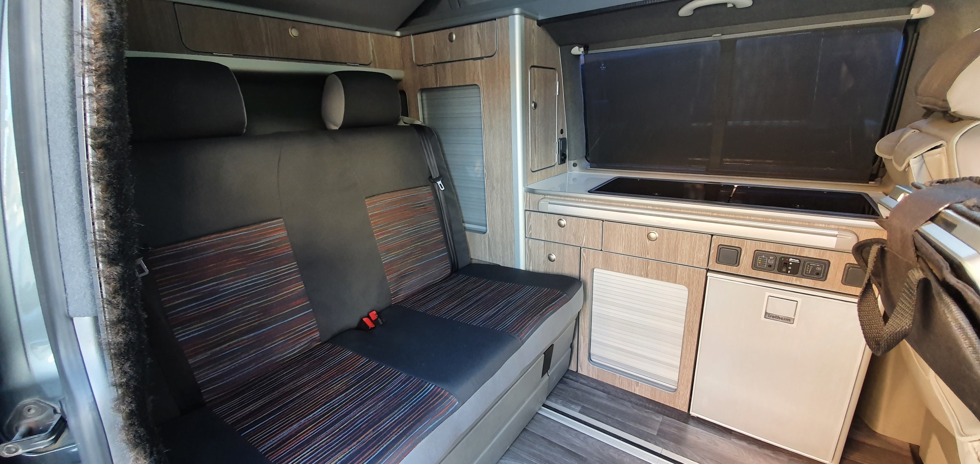

SEGUNDA CAMPERIZACION
Con la llegada de un nuevo miembro a la familia cambiamos totalmente la camperizacion, decidimos que lo hiciera la empresa Lumakamper, con  el forero Fer a la cabeza.

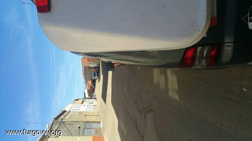

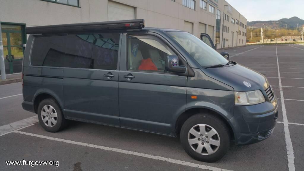

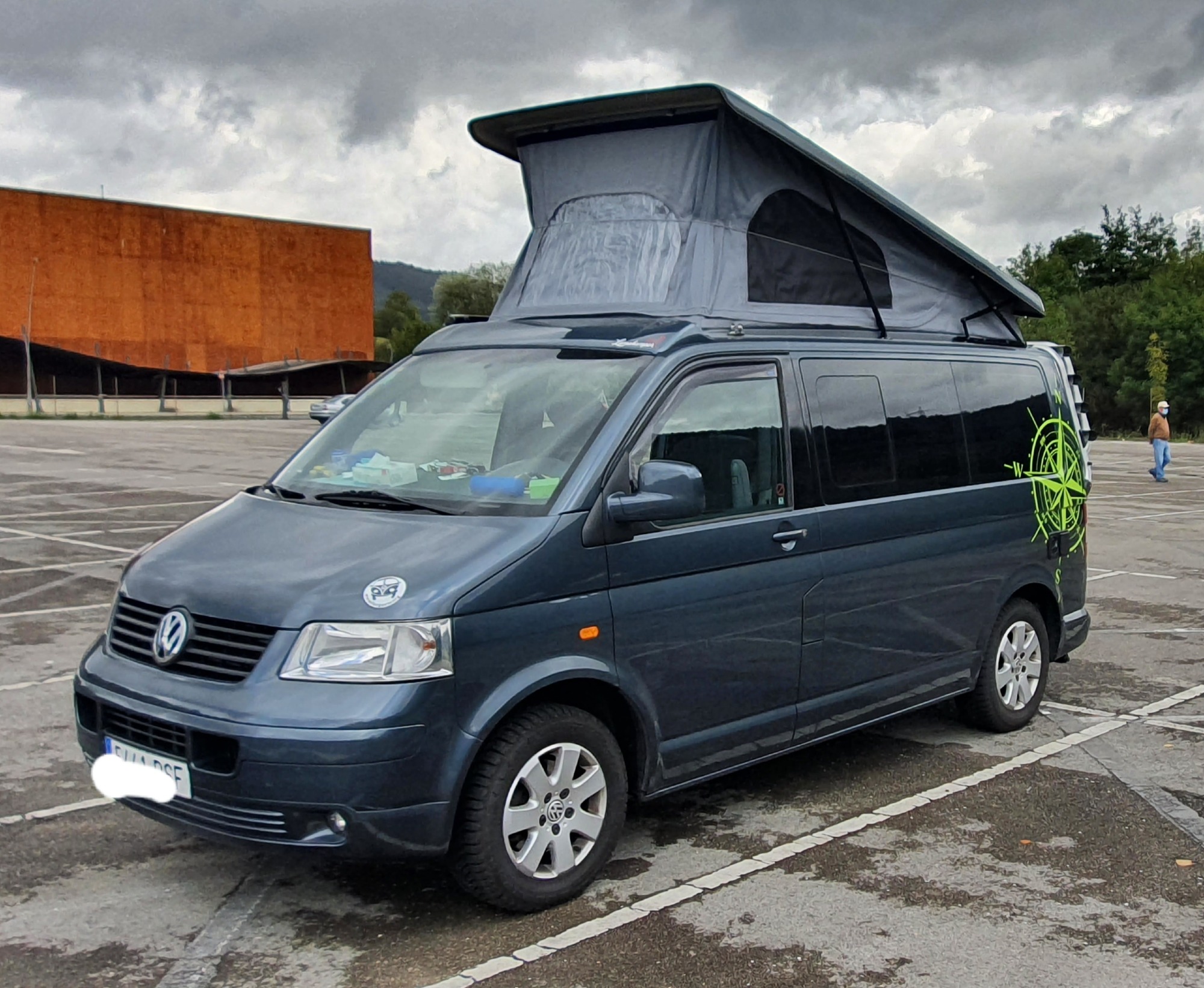

Se instaló el techo elevable Reimo easyfit V-tec

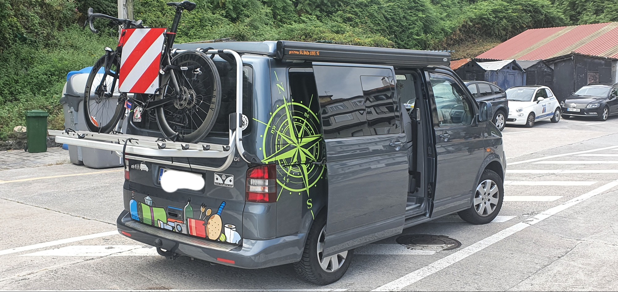

Portabicis colocado!!!

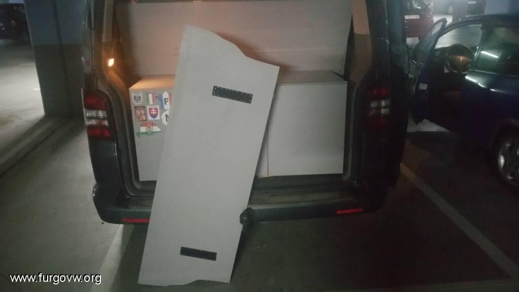

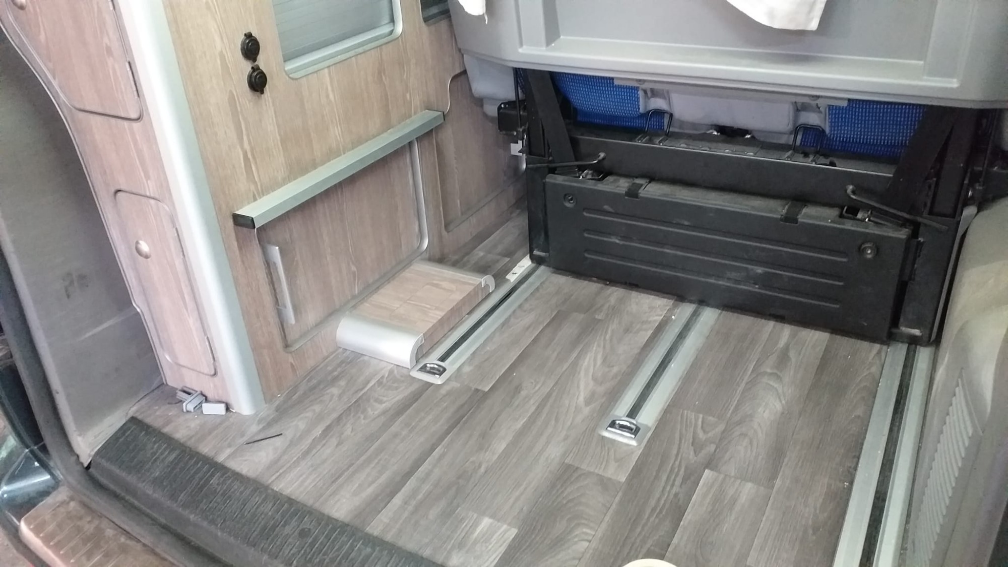

Bueno pues empieza el baile, ya empieza Fer con los muebles:
Desarmar todos los panelados y suelo
La de mierda que se puede acumular allí en 14 años....
Una vez limpiado todo a conciencia ,quitar anclajes de asiento

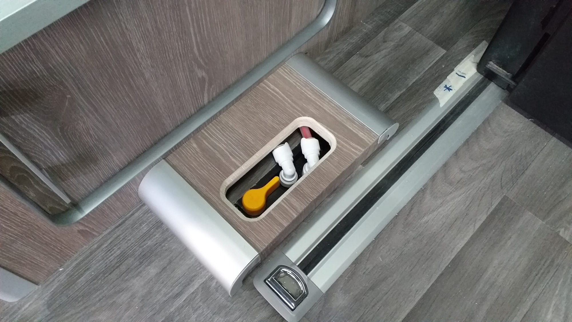

Ahora anda desarmando los bajos para instalar depósito de limpias de 57 litros, sucias de 29 litros y el boiler a gas whale.
Aparte de todo esto me ha surgido un gran problema, la camperización que quería hacer, no se puede hacer a día de hoy, por lo que optaremos por una camperización clásica california, me a tocado comprar un asiento cama de una beach con el consiguiente aumento de precio de la camperización

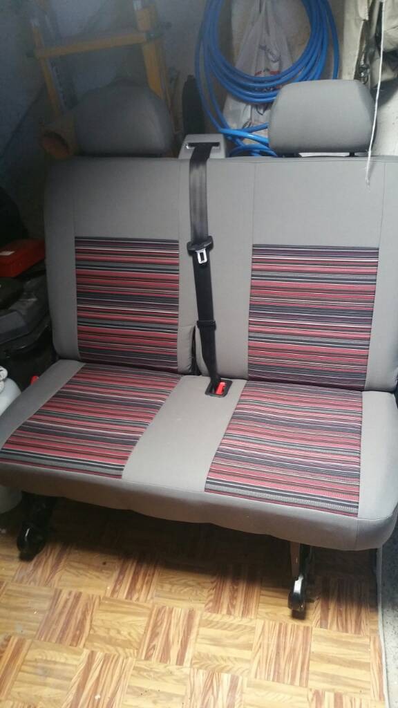

Ya tengo todos los asientos en mis manos
Más avances.
El suelo puesto.
La cale le hemos movido  y la ha puesto con la salida del pilar original vw.

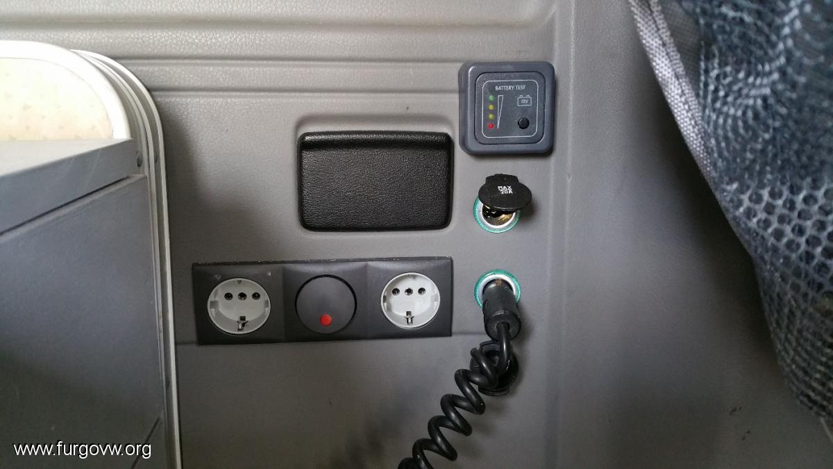

Toma de agua y luz.

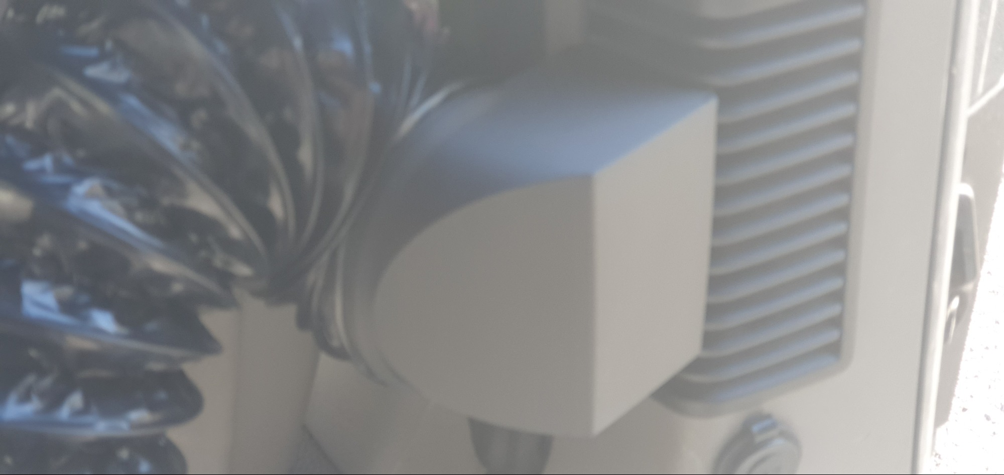

La rueda de repuesto la quite y están poniendo el boiler a gas whale en el hueco de la rueda.

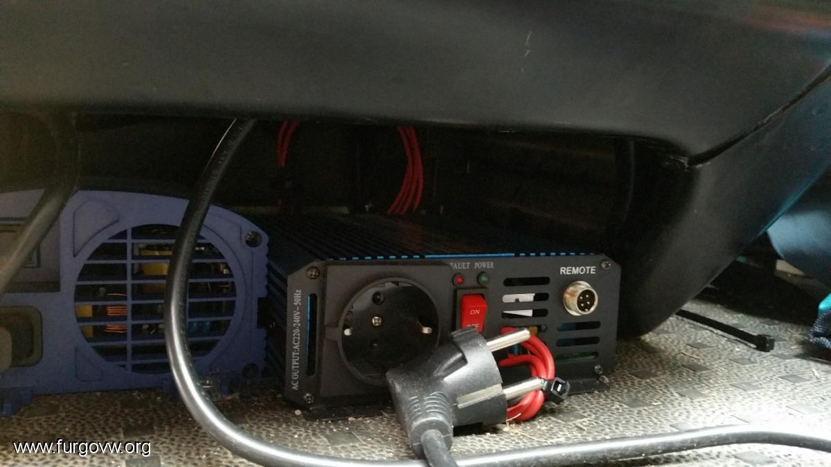

Aquí va la electrónica del boiler que tiene que ir por dentro para protegerla del exterior.

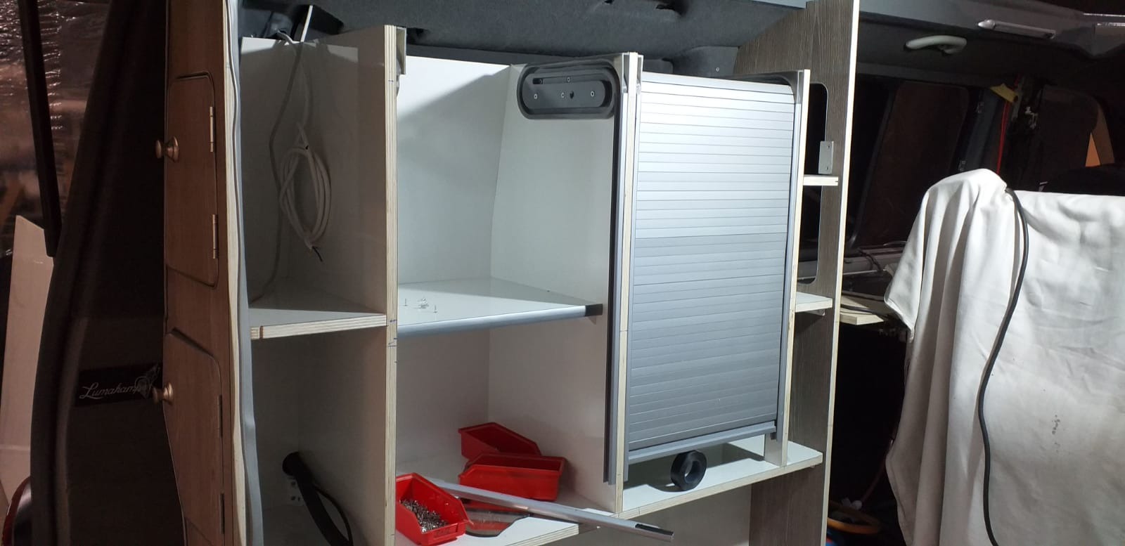

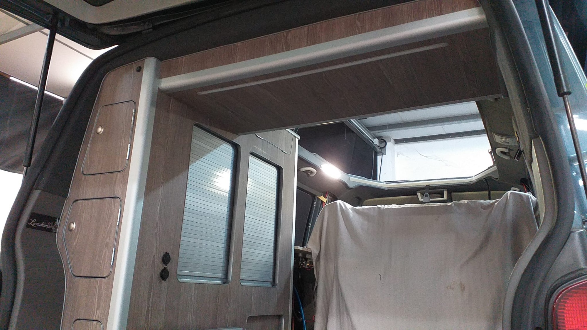

Buenas, ya está liado Fer con los muebles
También le ha puesto el guarnecido del portón de una California ,para llevar las sillas y le coloco dos plafones led.
Persianas traseras colocadas

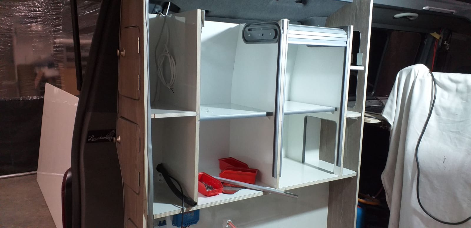

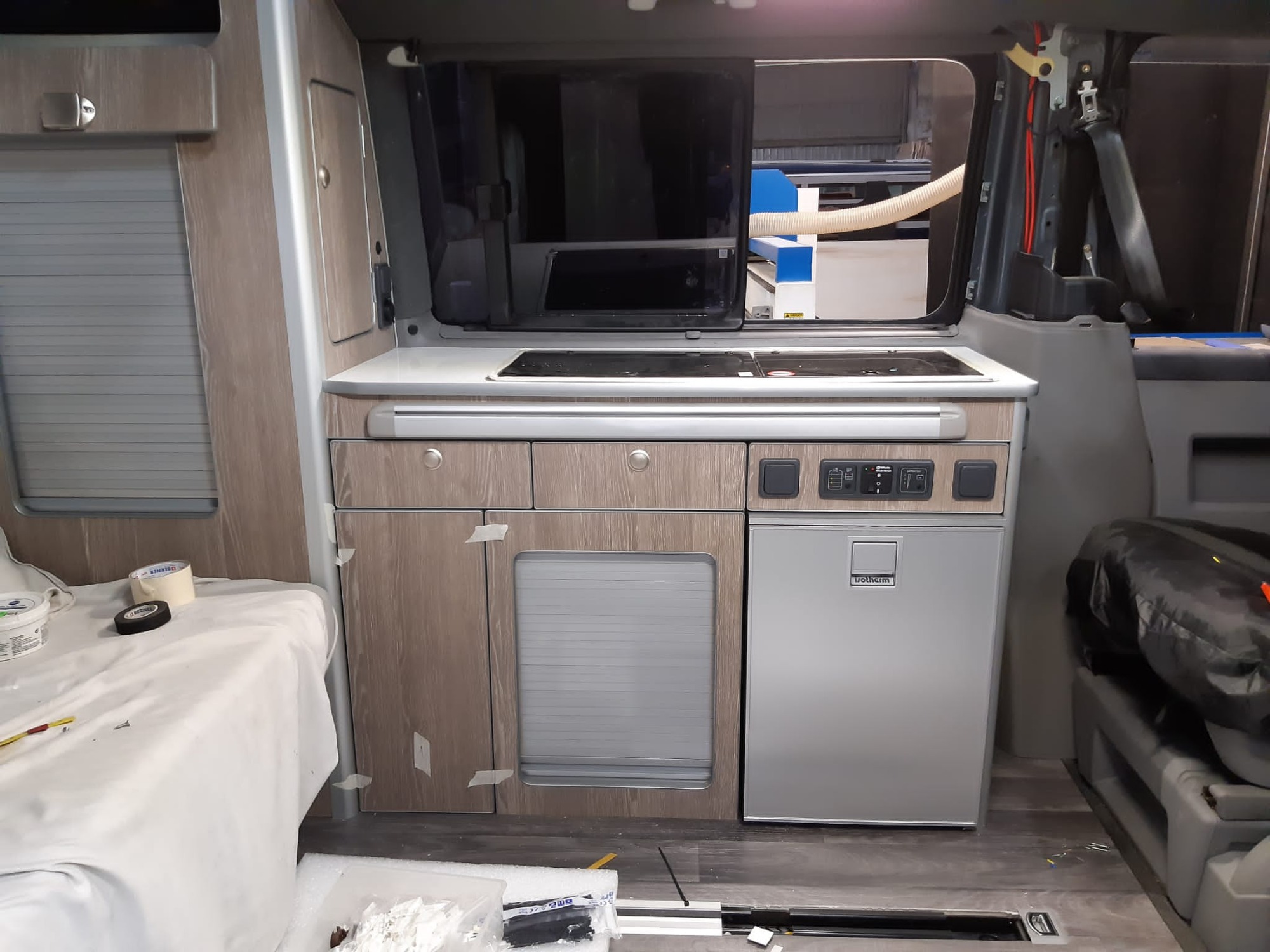

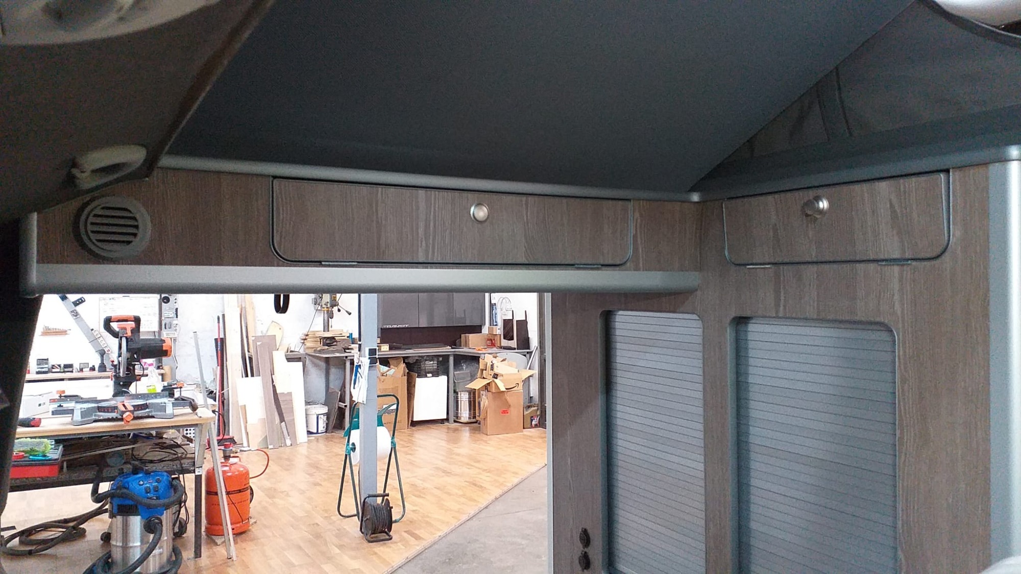

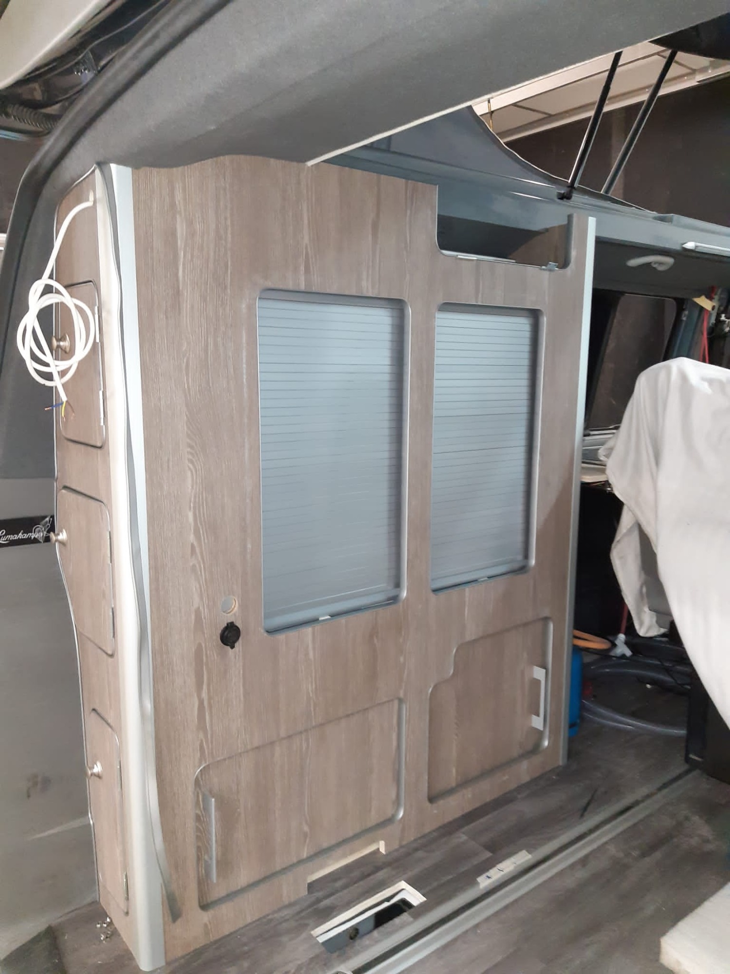

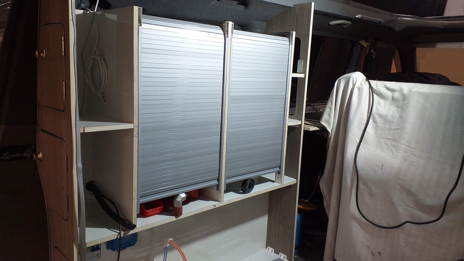

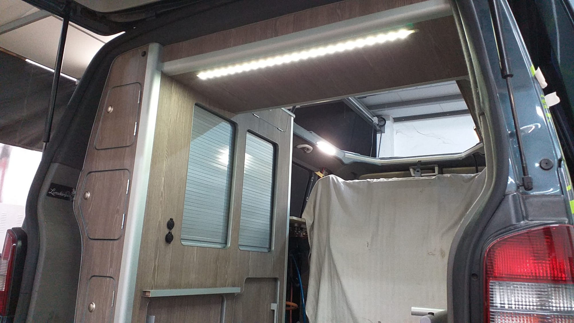

Ya está terminado el mueble trasero, ahora a por el mueble altillo y el de la nevera!

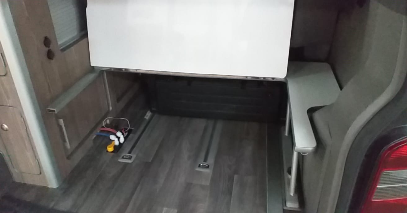

Las puertas de abajo son correderas porque en el maletero ,va una bandeja extraible.
Tira led en toldo.

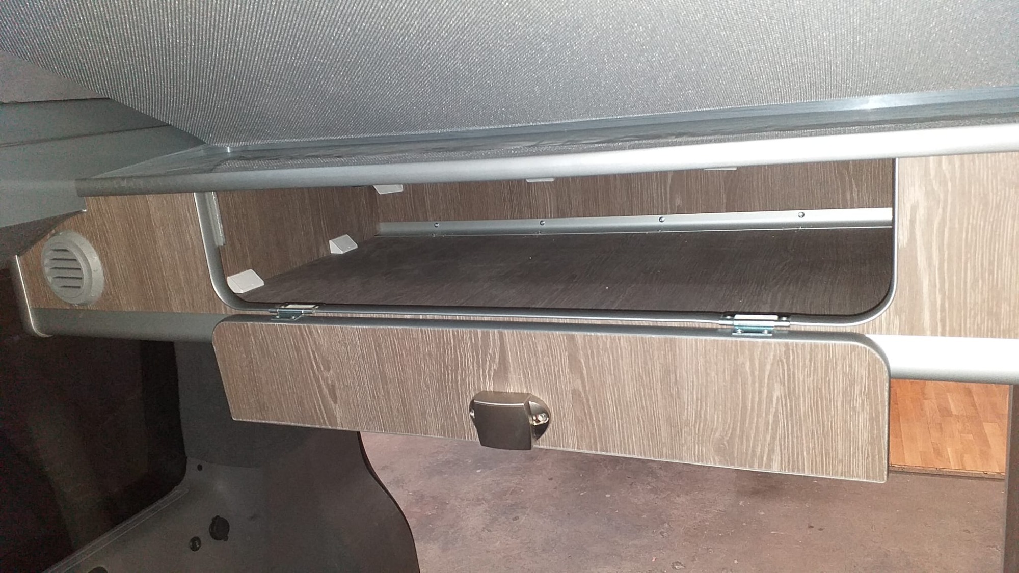

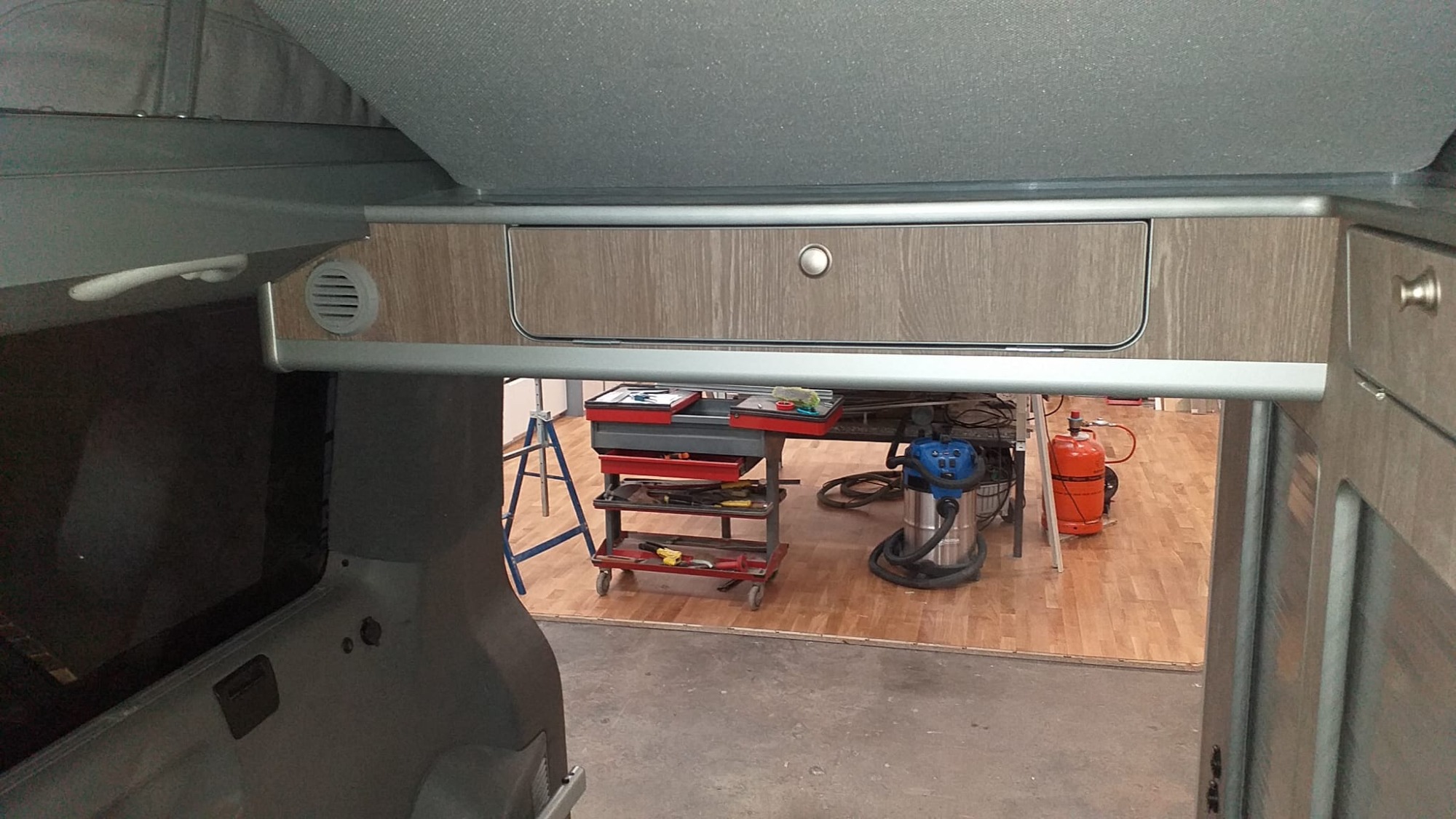

Altillo del mueble colocado
Se ha movido el mando del climatizador manual del techo, ahora va en  lateral del techo
multiflex acabado

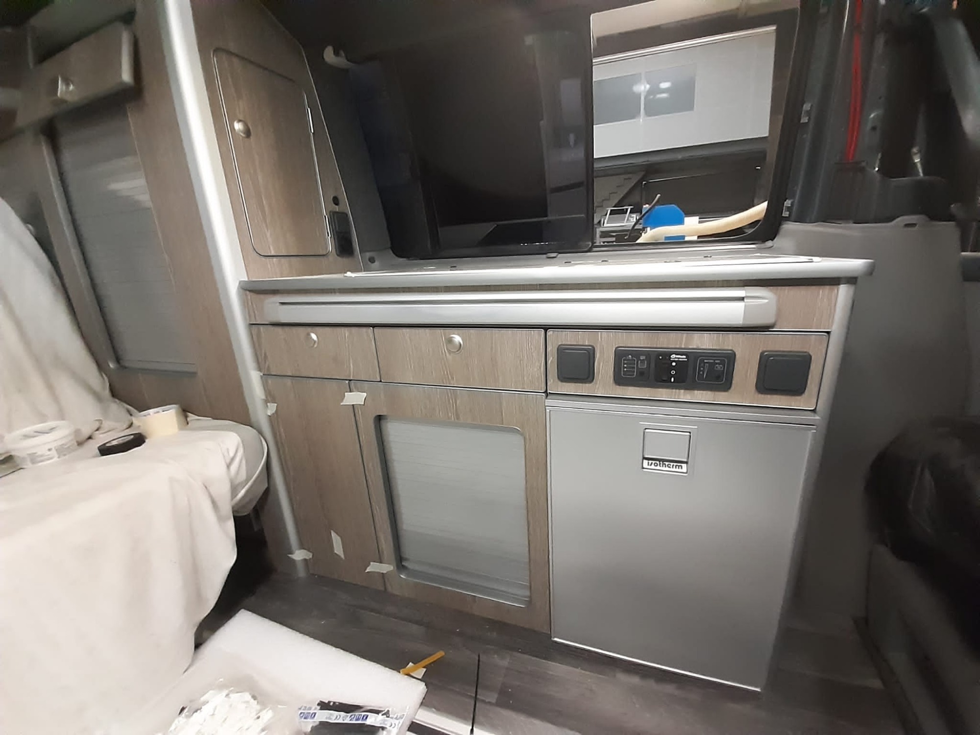

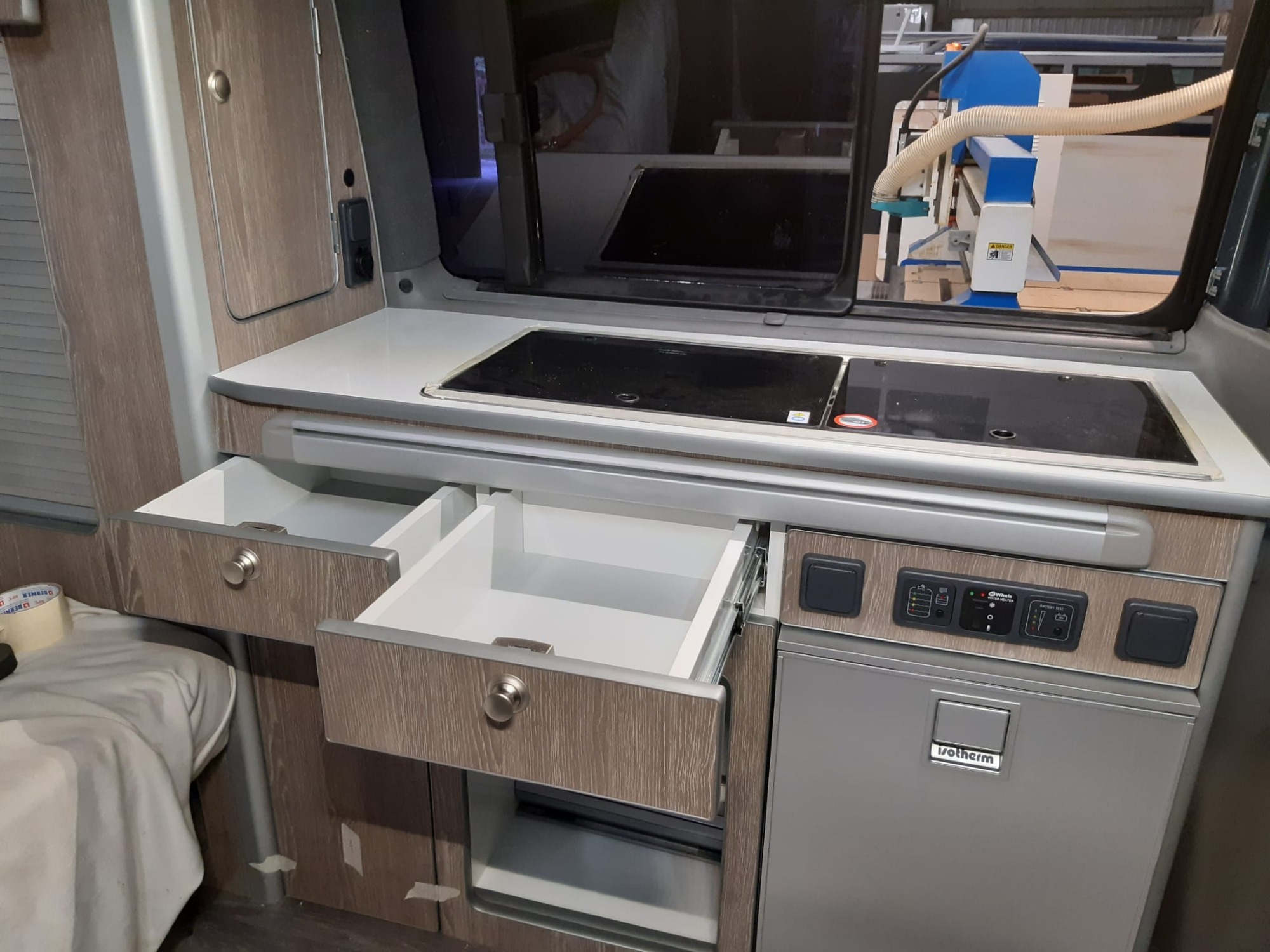

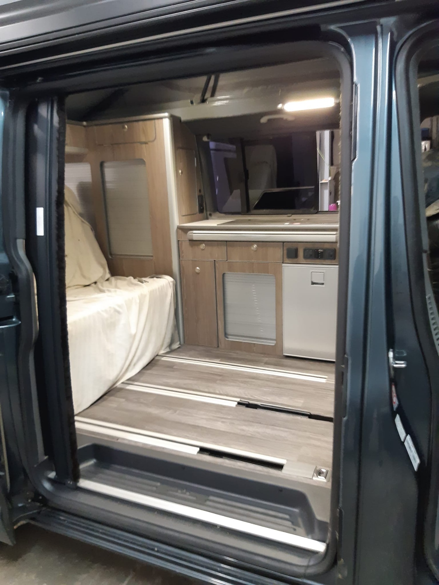

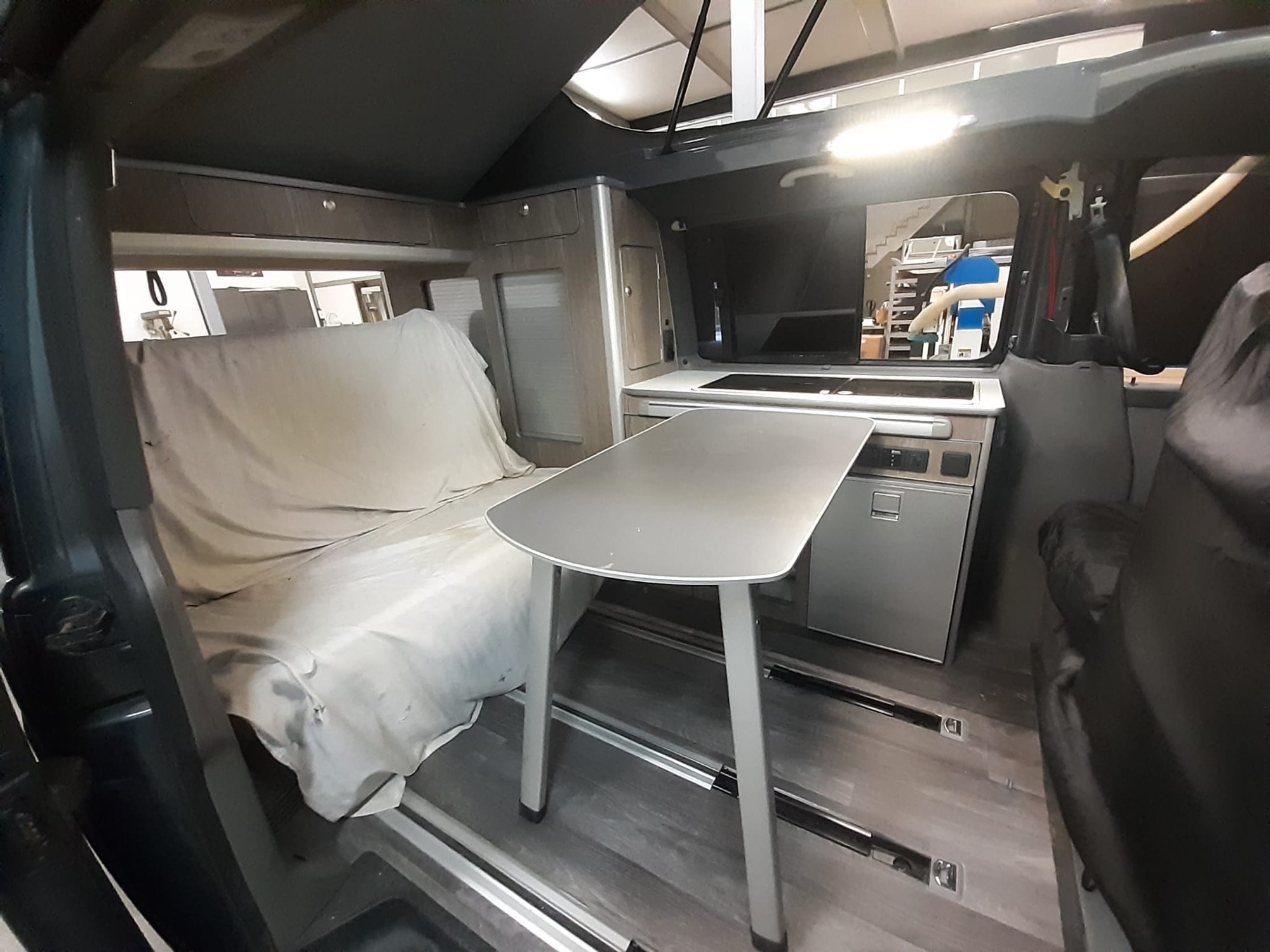

Módulo cocina acabado! La furgo a falta de pequeños remates, esta casi  acabada

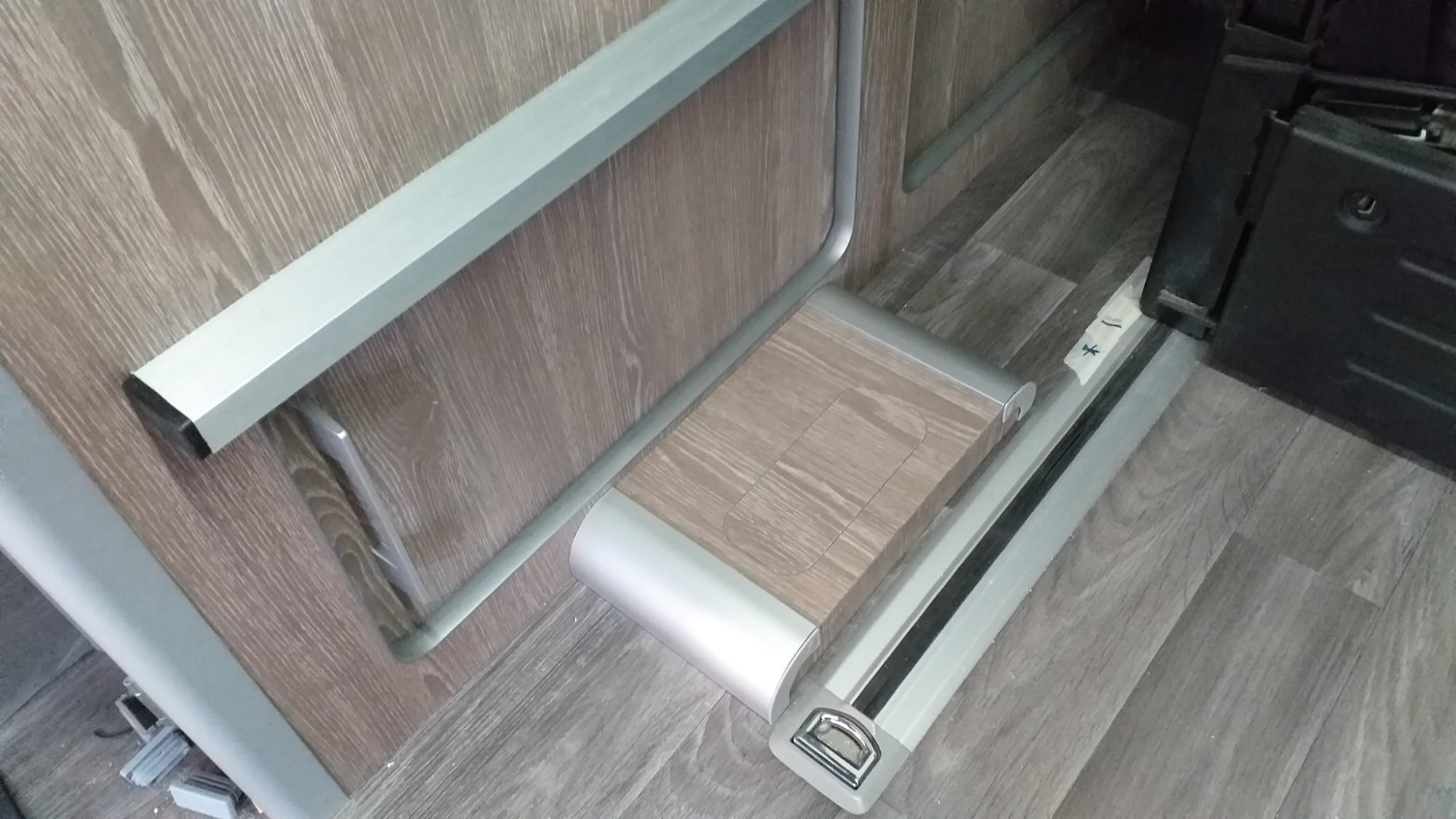

Seguimos con los remates,le dije a Fer que me colocará unos anclajes para agarrar la ducha thais, era una movida porque mi furgo no dispone de tablero en la cama, tiene somier froli y tenia que desarmar el tapizado de la cama del techo, pero ha quedado muy bien, este tío es muy fino currando
También colocó un remate en el maletero para disimular ,en la medida de lo posible,la válvula de vaciado del boiler.

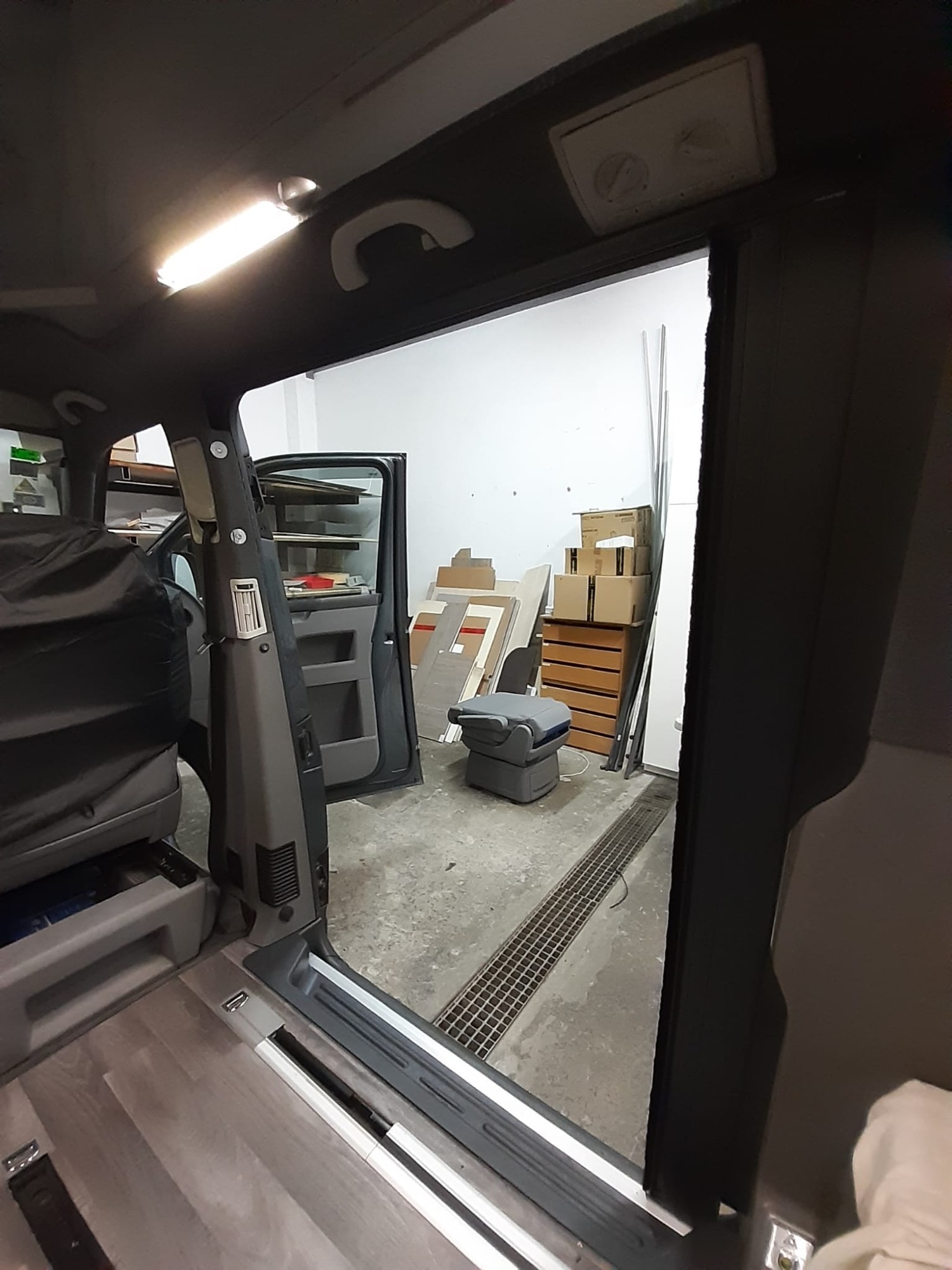

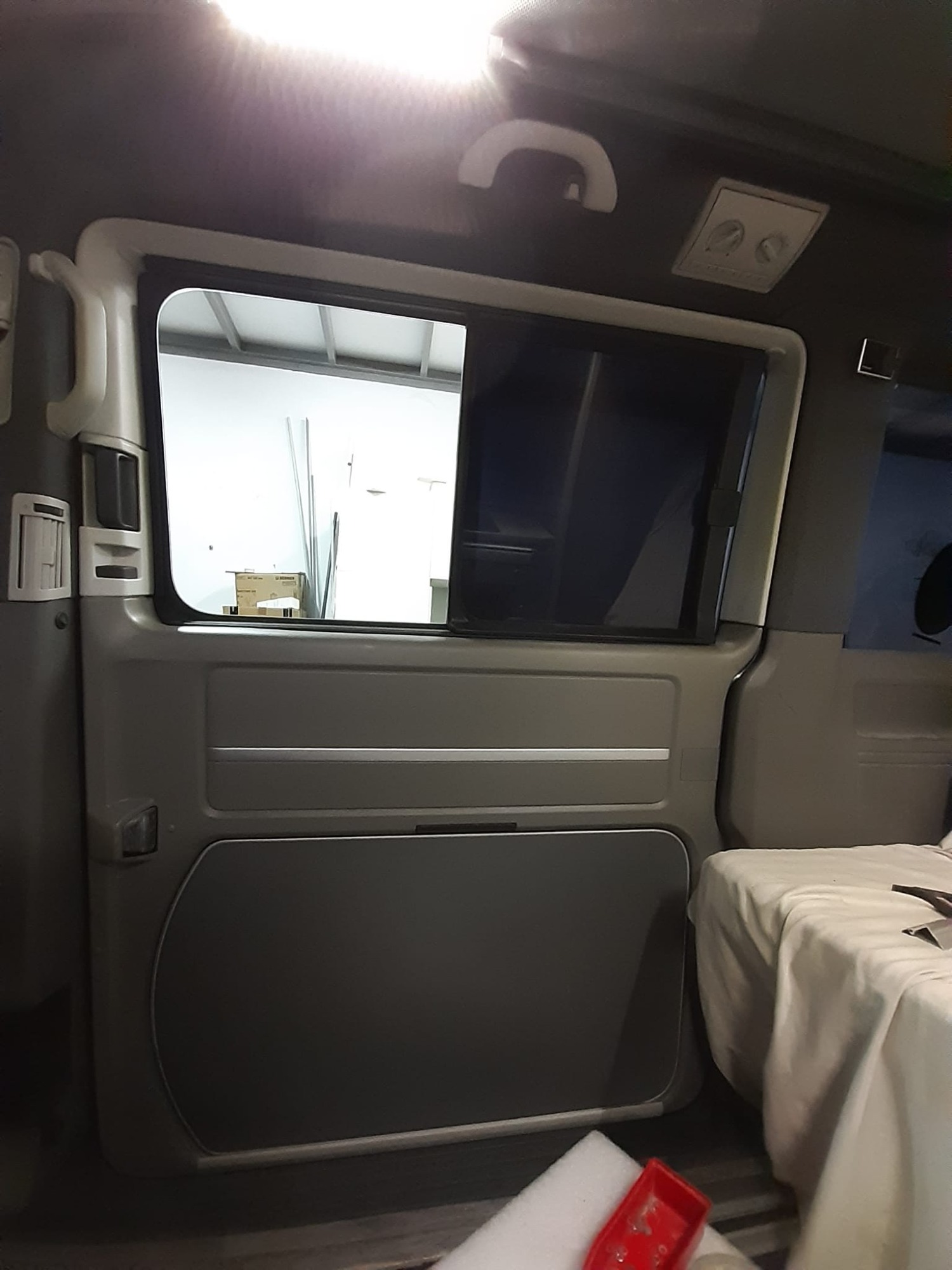

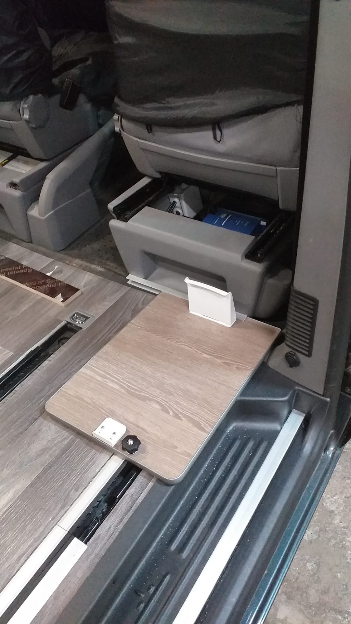

Ya esta colocado  el guanecido de la puerta corredera con su correspondiente mesa

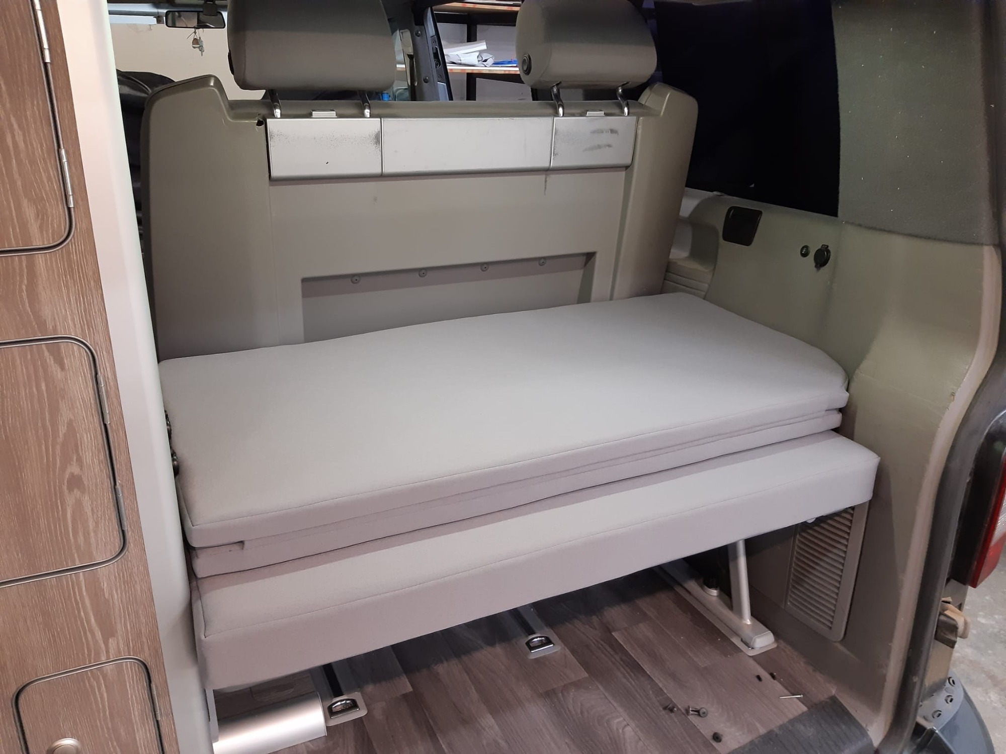

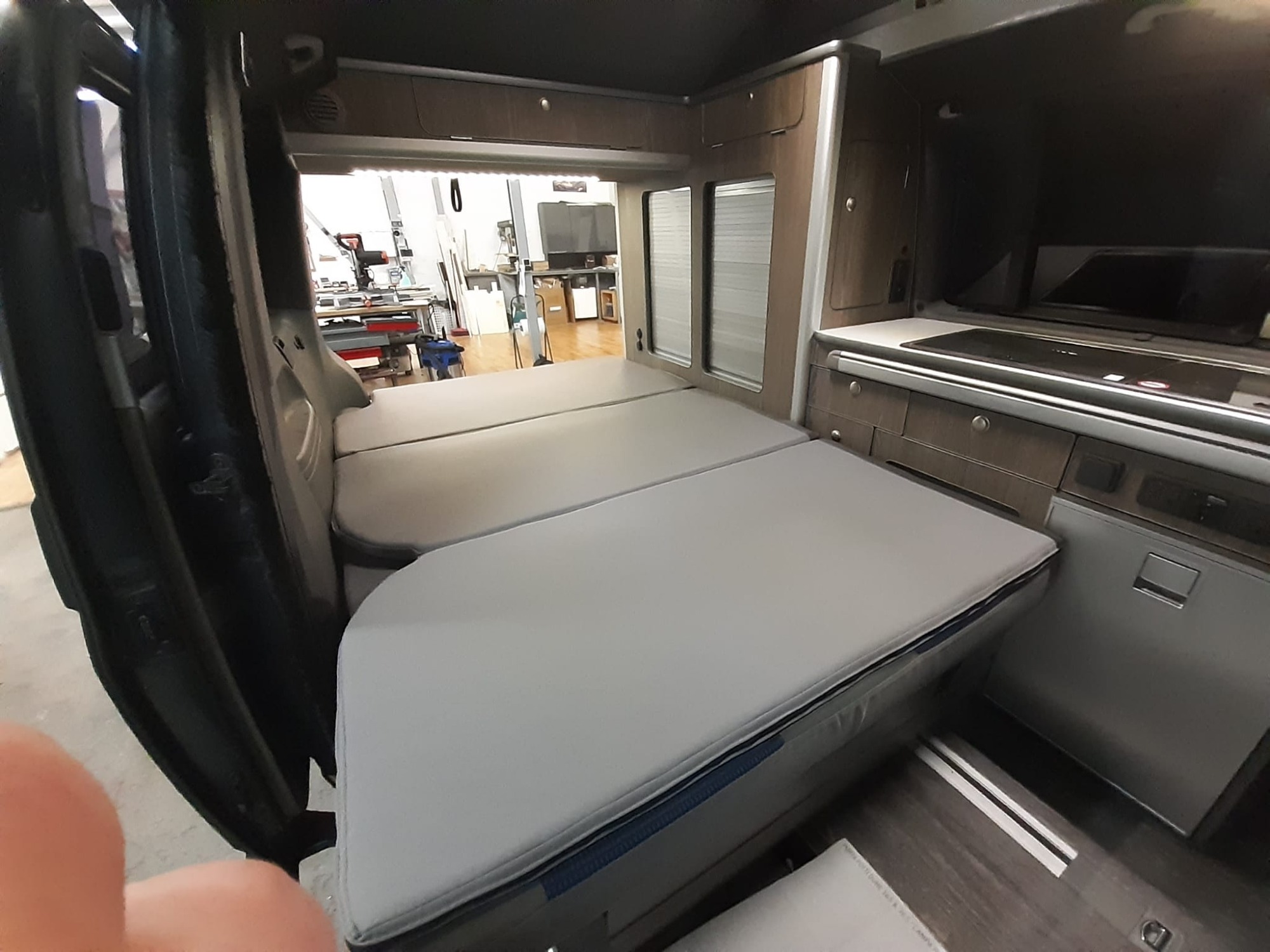

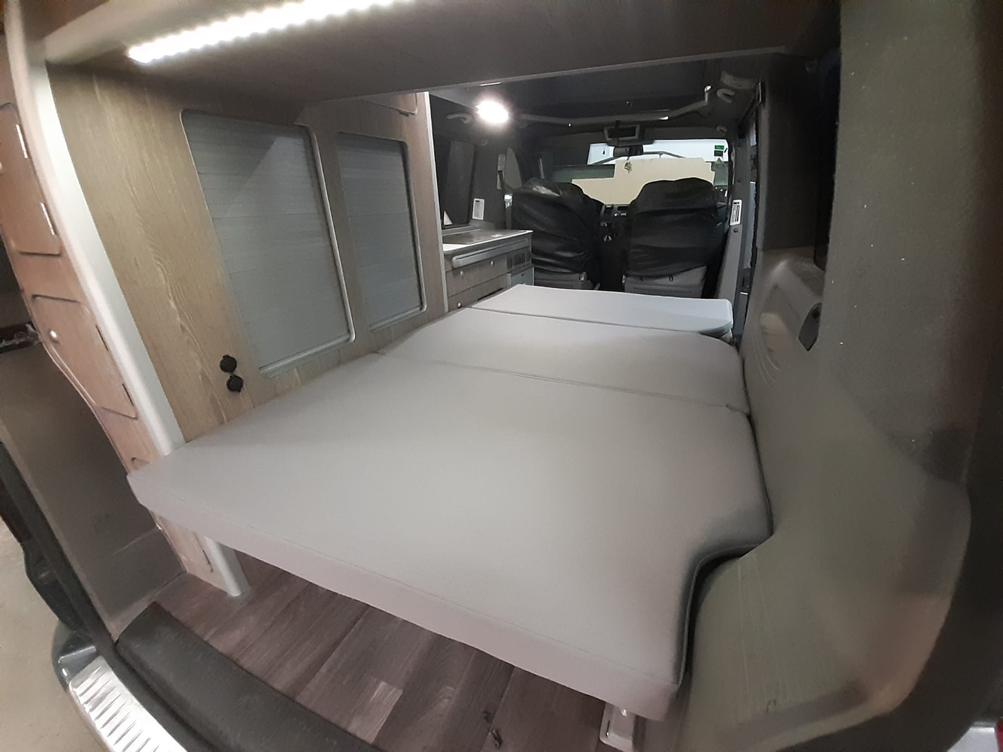

Colchones listos! Tienen muy buena pinta!

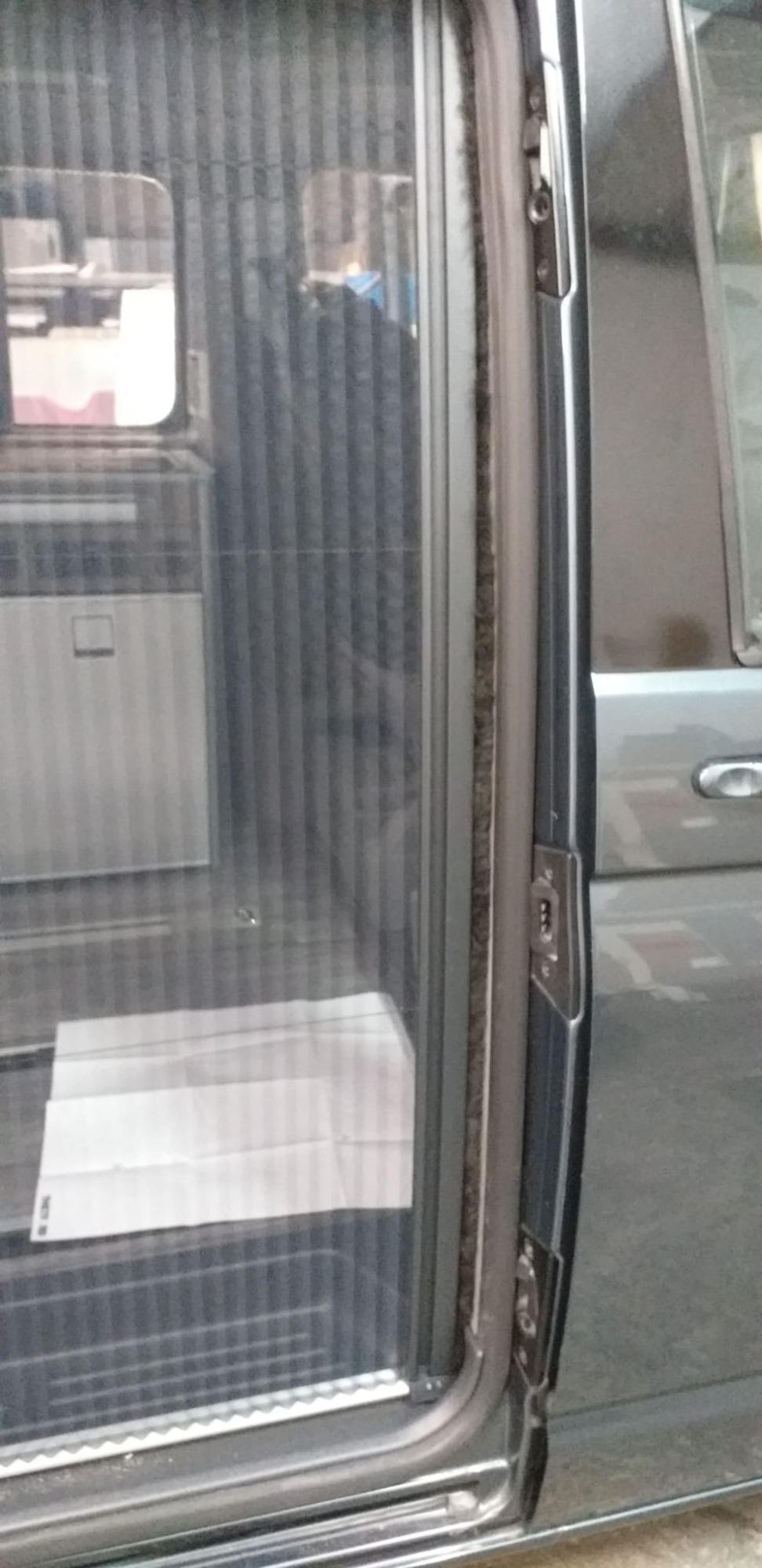

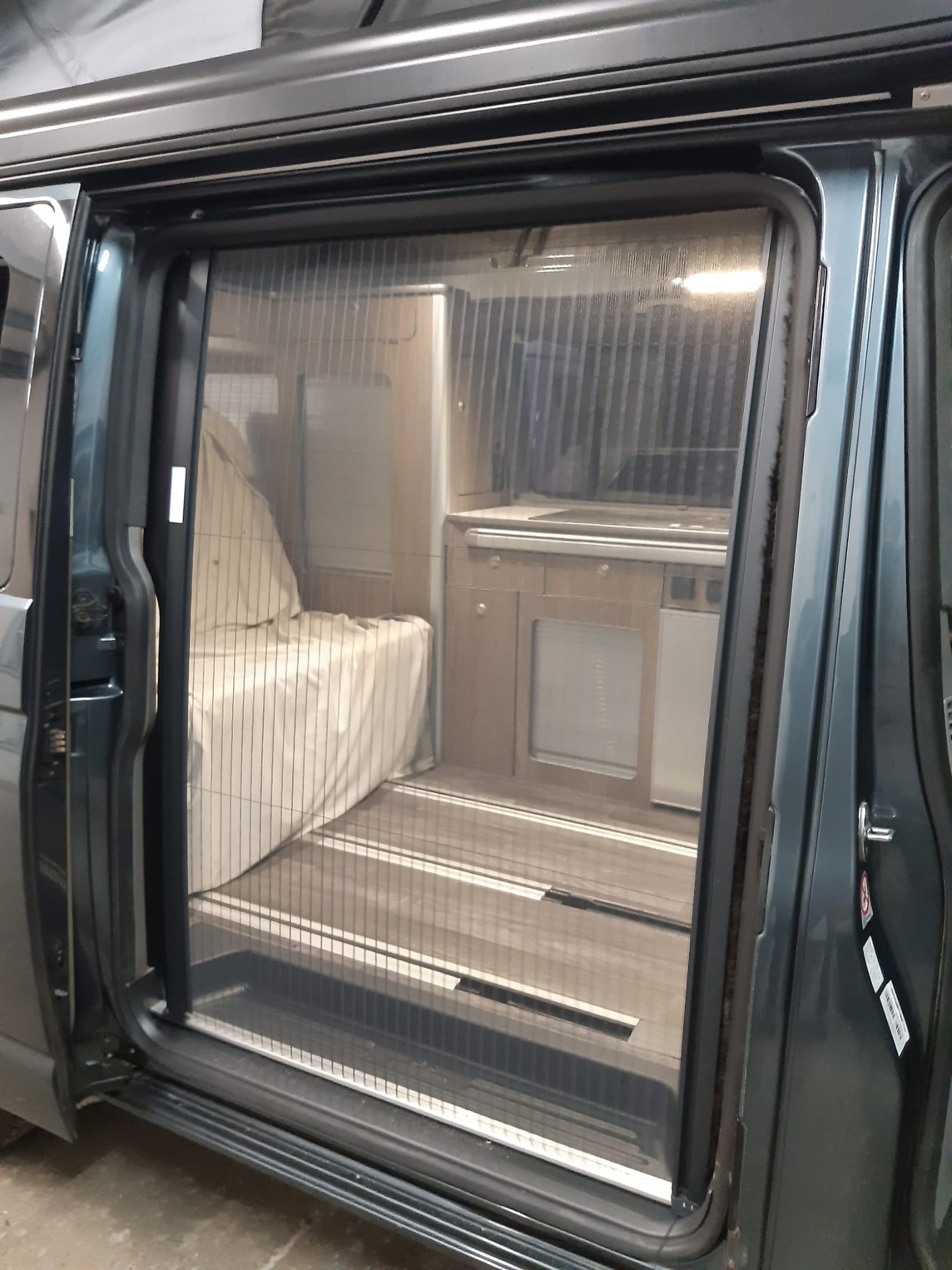

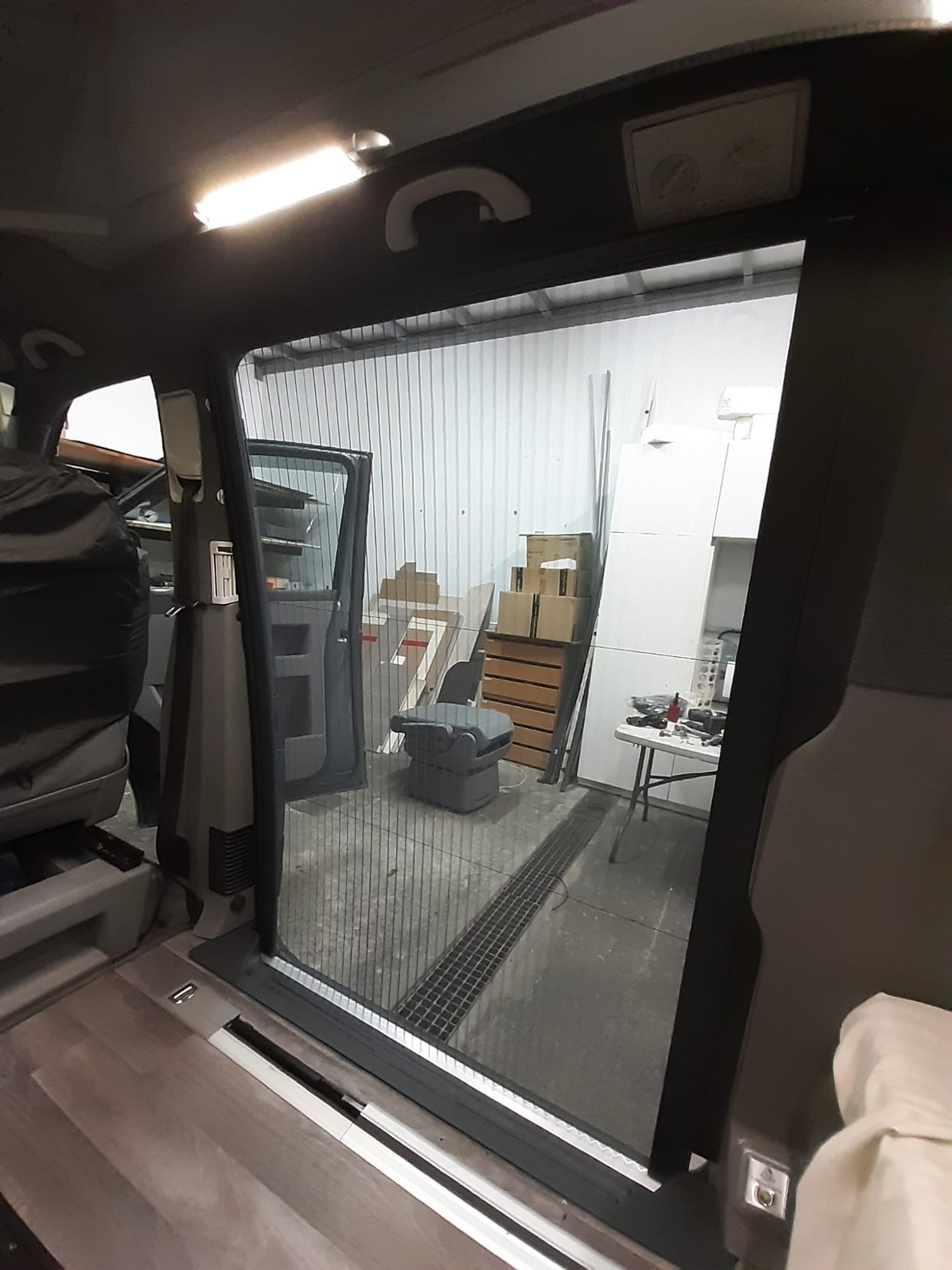

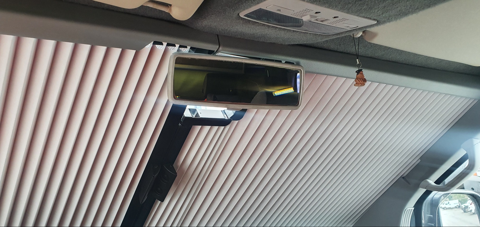

Seguimos con los remates, se le ha puesto una mosquitera abatible estilo GV, estaba hasta los mismísimos de la mosquitera de thais...

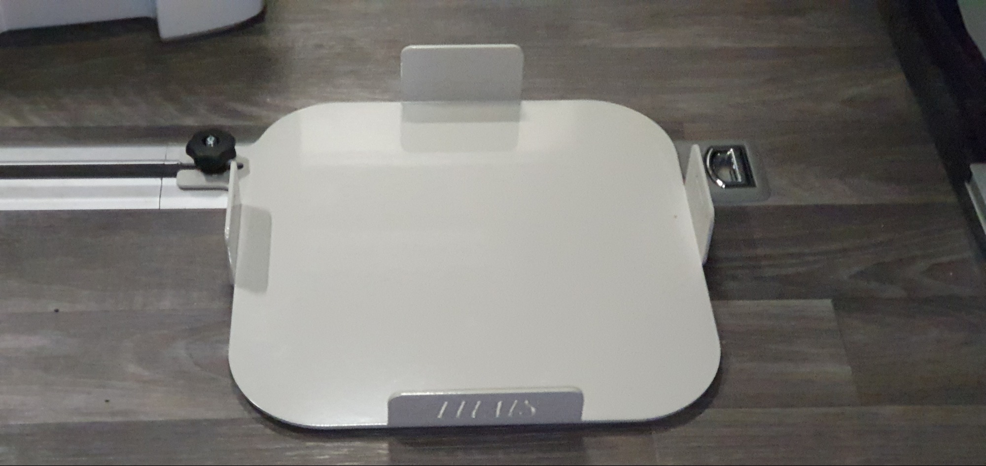

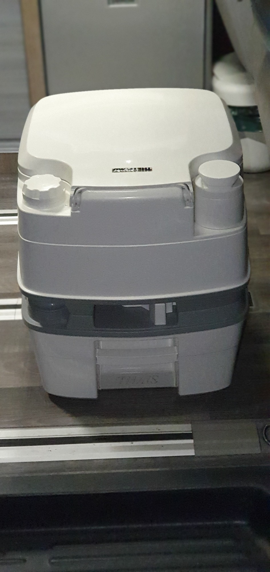

Lo último que quedaba hacerle a la furgo, la base para el potti, con esto la furgo esta lista, el proyecto del ingeniero ya esta, ahora sólo falta que nos den cita en itv, cosa bastante improbable hasta dentro de un par de meses, según dicen en la itv tienen preferencia los vehículos con itv caducada

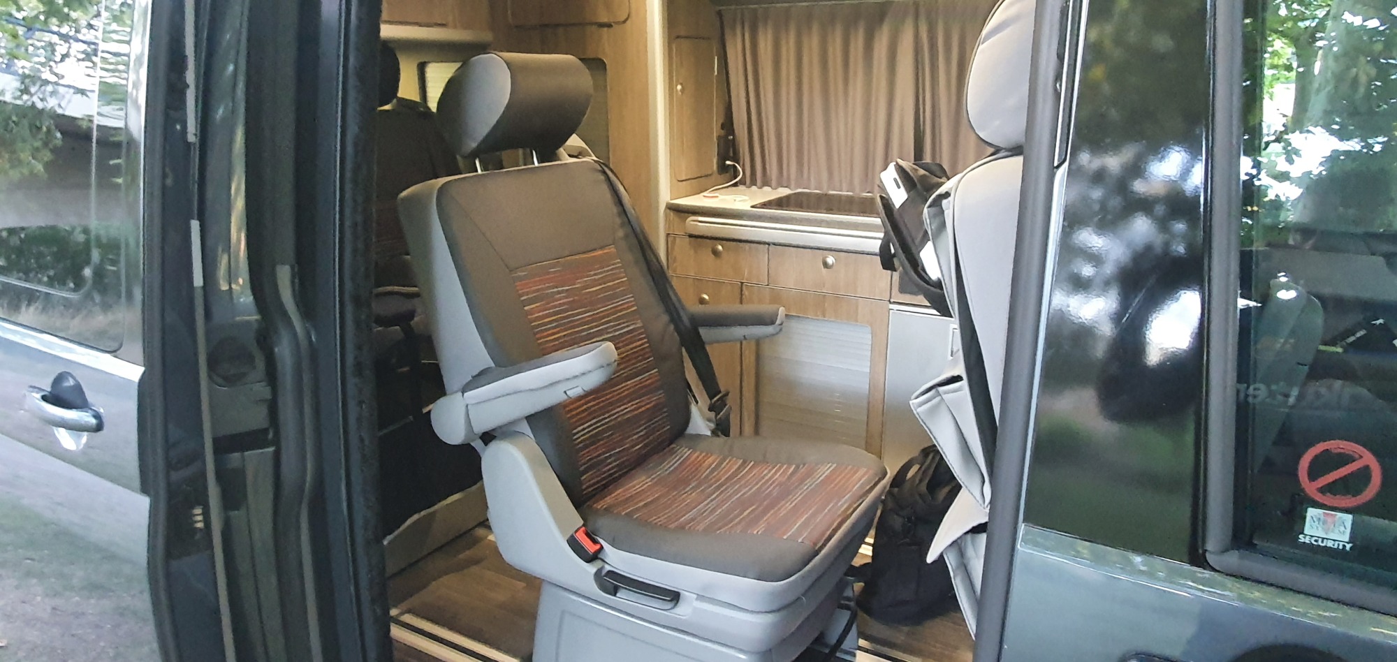

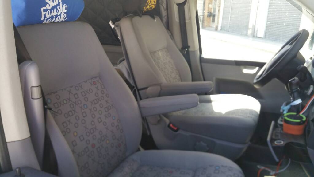

Le compré también unas fundas de Aguirrezabal,  quedan como un guante a pesar de que tienen 7 años

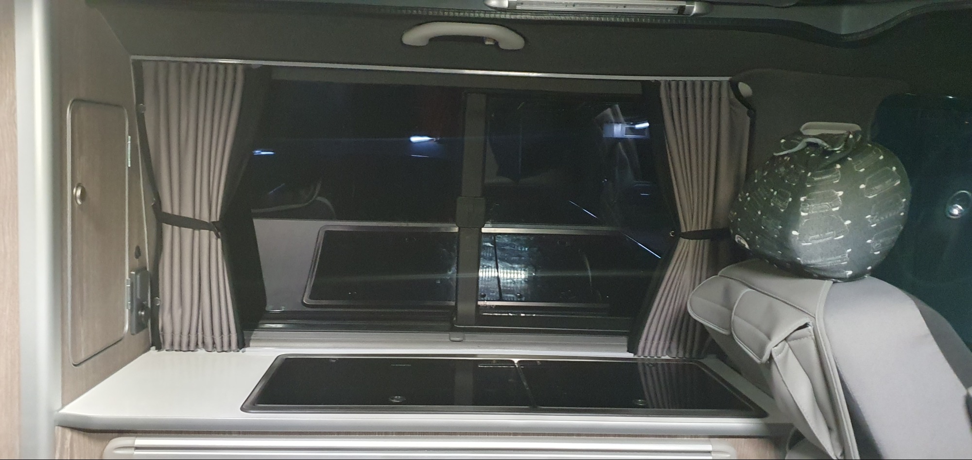

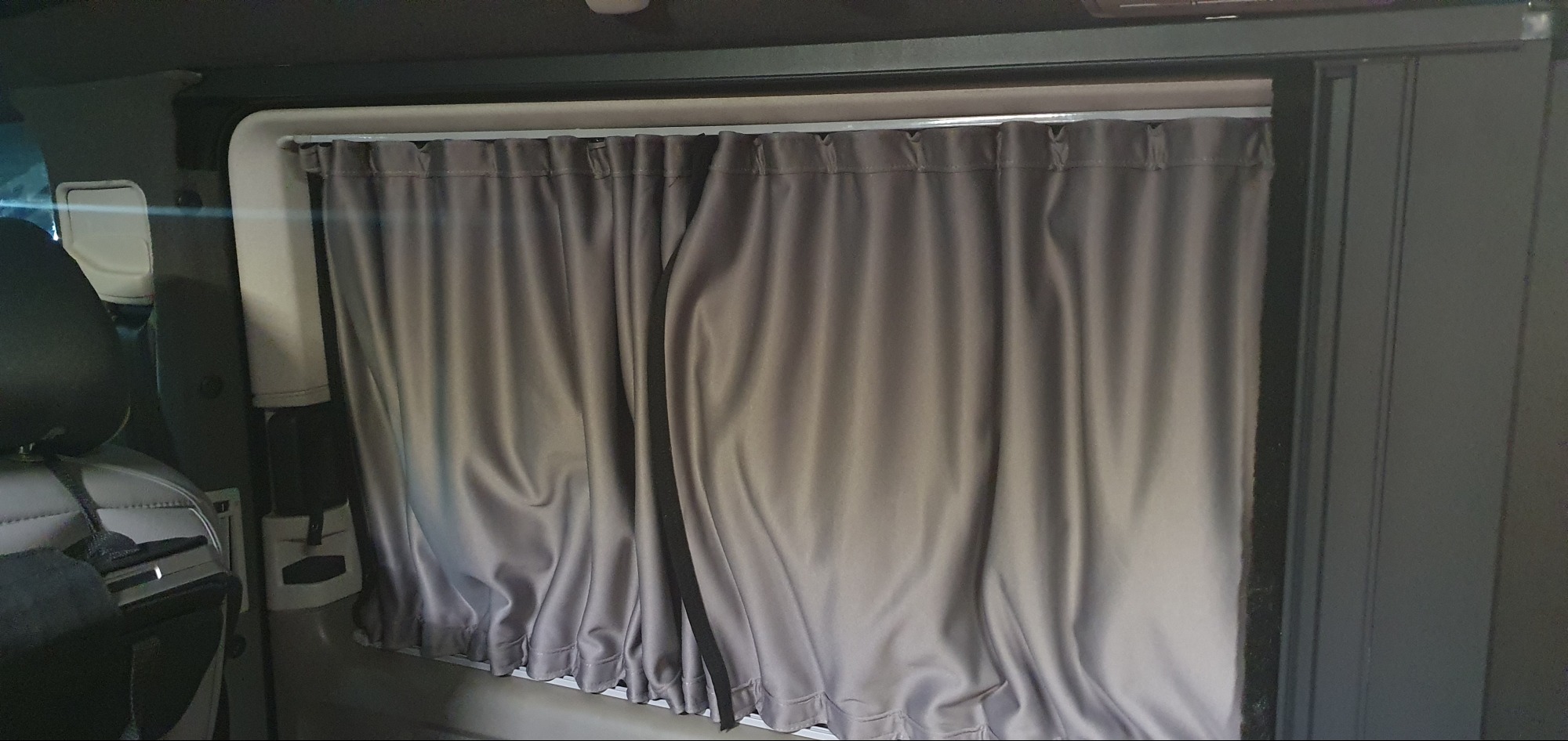

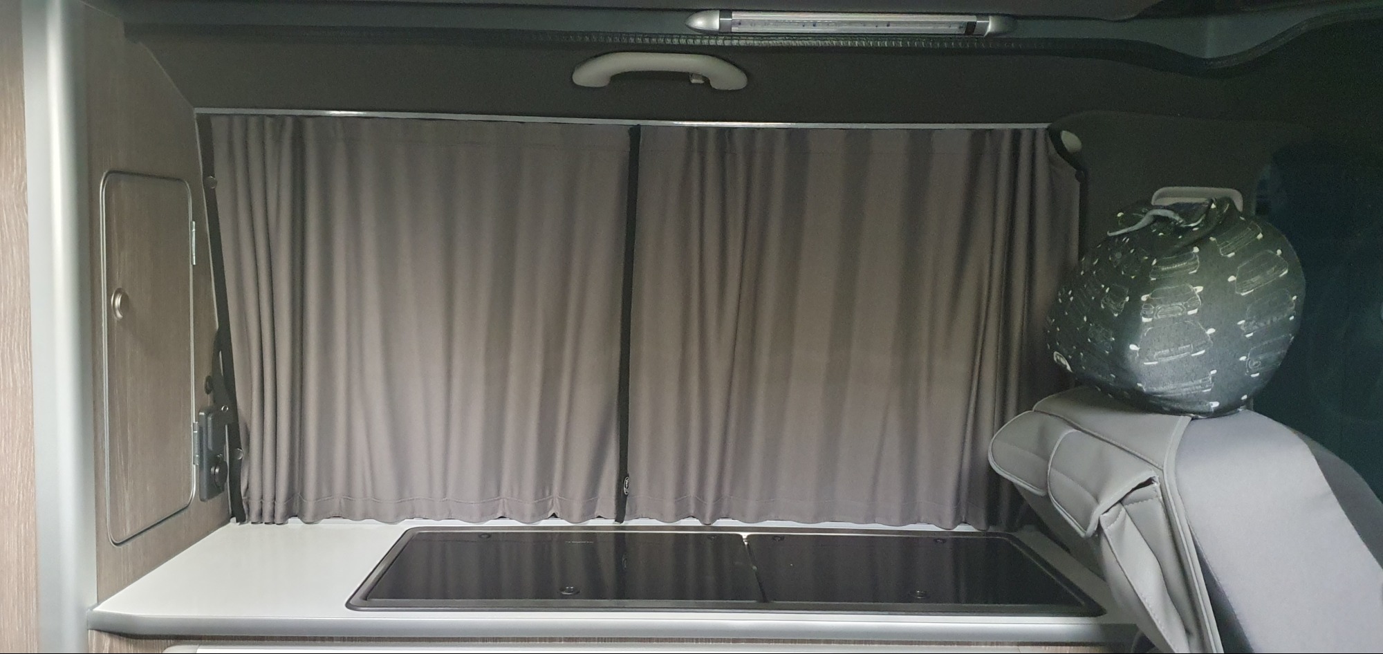

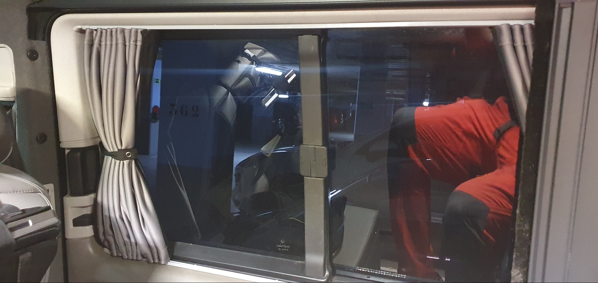

Le puse  unas cortinas de van-x, buena calidad y bastante fáciles de poner.

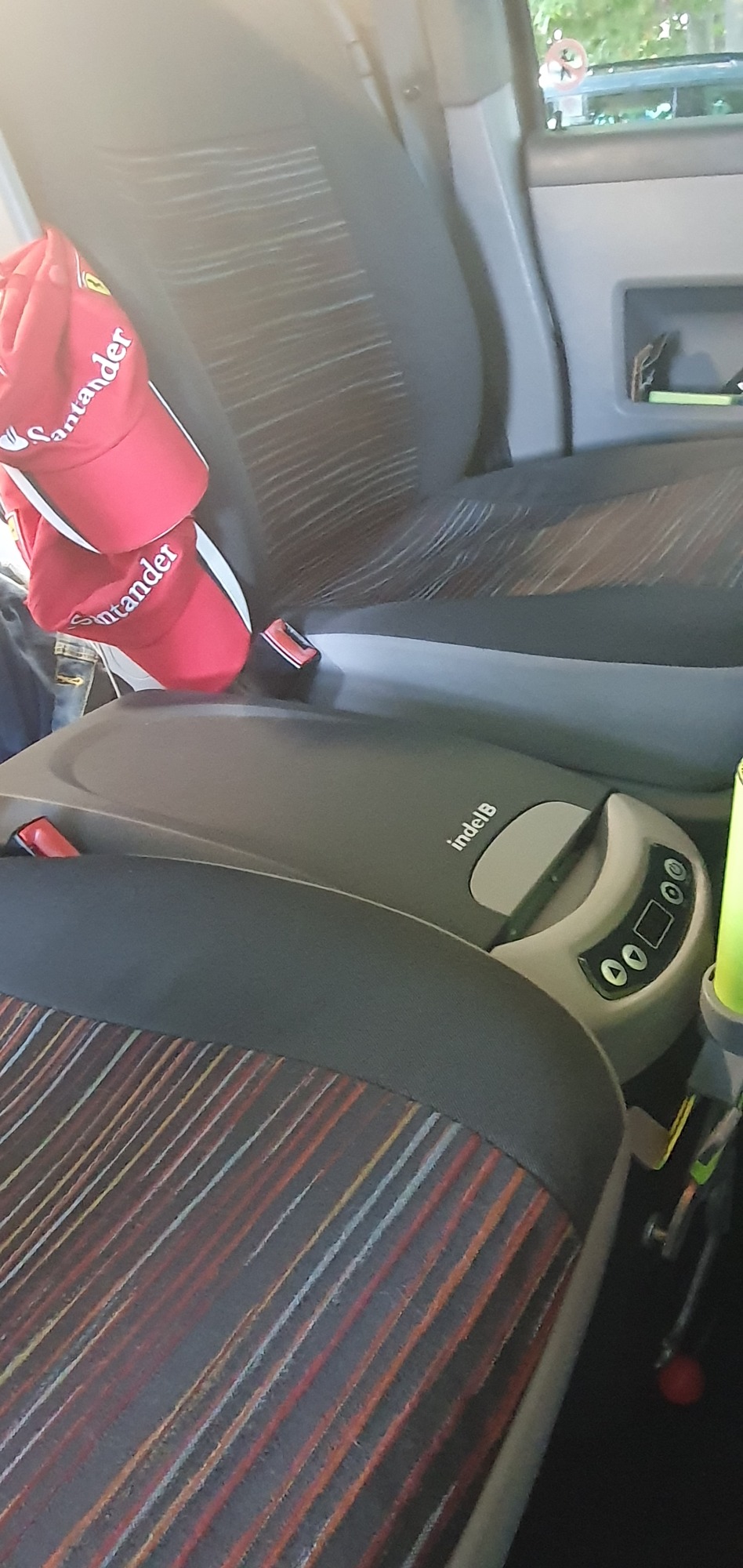

Una nevera entre los asientos, la indel tb 18 para usar como congelador.

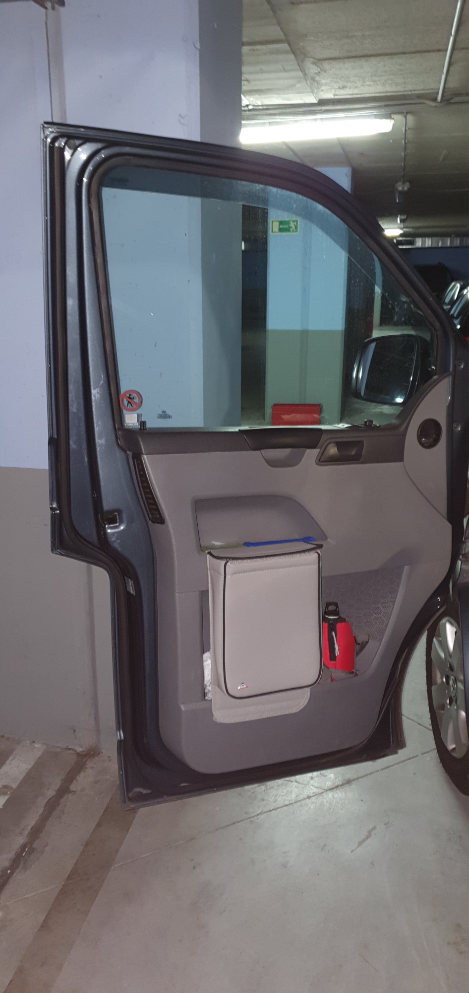

Nuevo bolsillero brandrup colocado, el viejo me pegaba en la parte lateral del mueble, dejándome casi inutilizable el bolsillero, con este mucho mejor y puedo echar el asiento más para atras

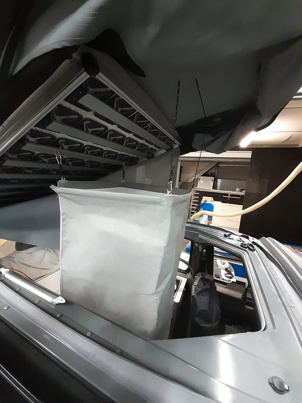

También le coloqué una goma para que no me pille la tela del techo al cerrarlo.

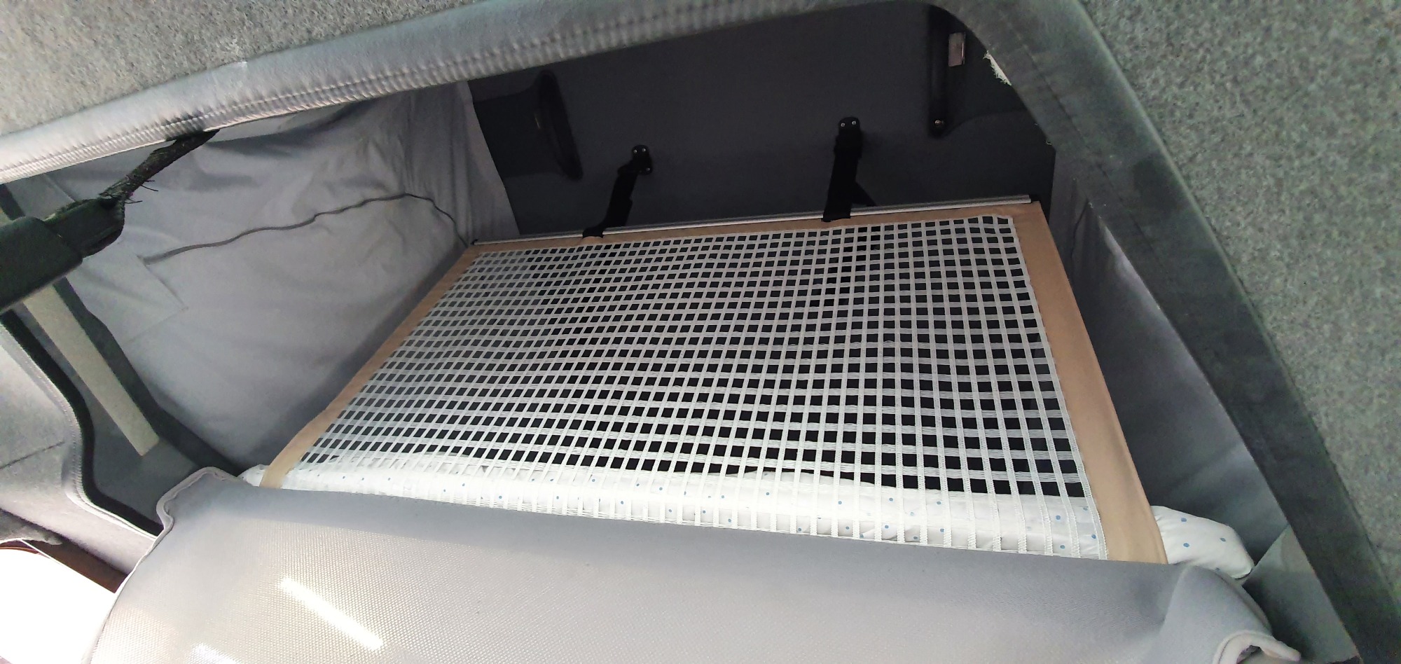

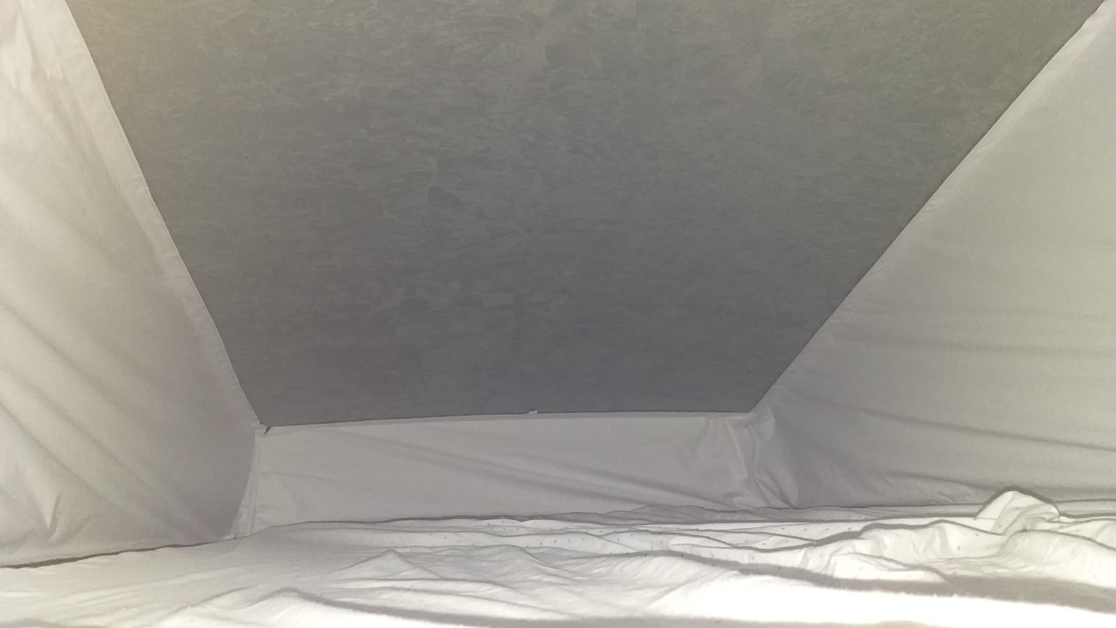

Se le colocó también una red anticaidas en la cama del techo para que no se caiga la peque, que no me fio..

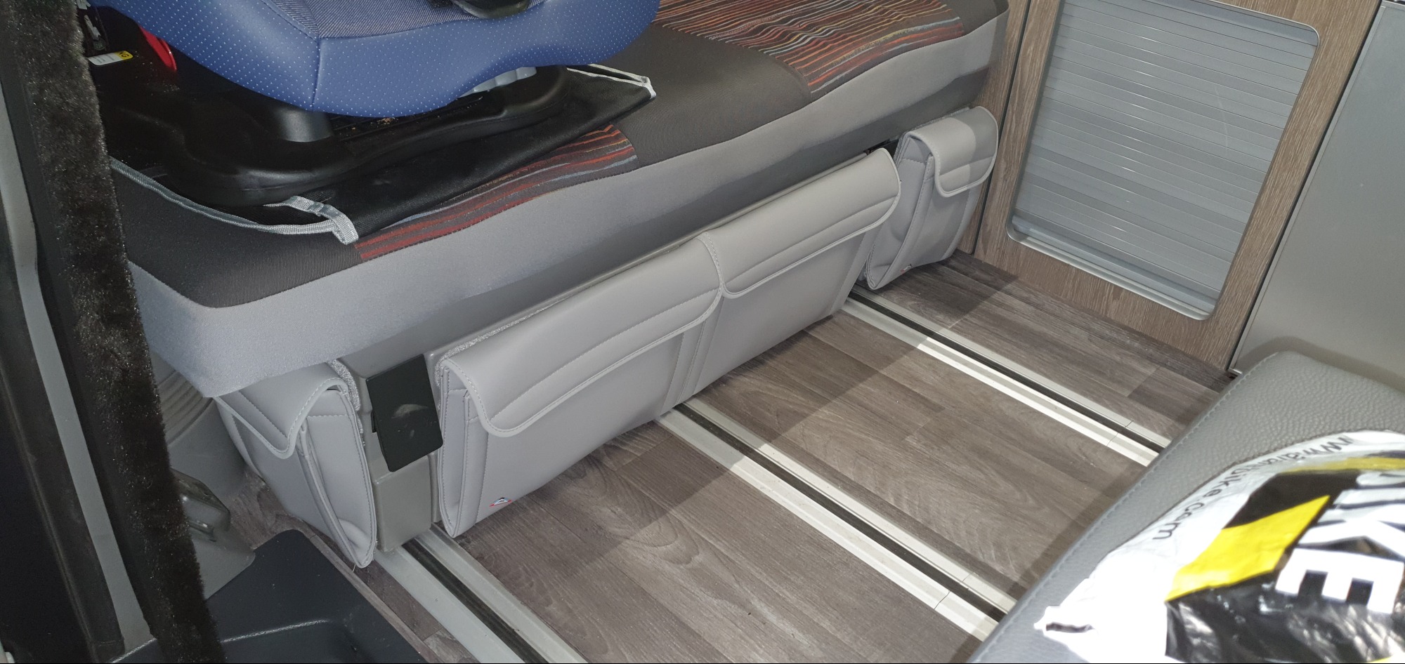

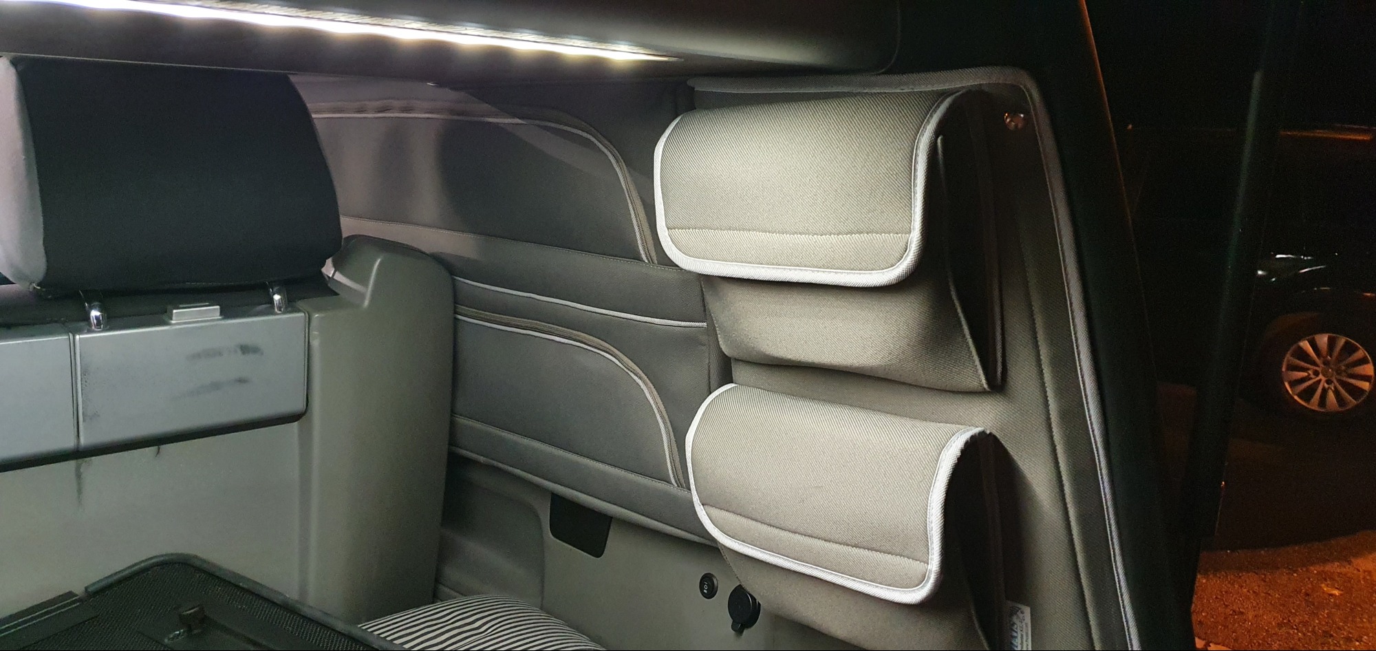

Y los últimos remates unos bolsilleros brandrup para puertas y asiento cama.
La base del potty que me hicieron cuando camperizaron, no me acababa de convencer, grande y pesada, a la hora de quitarla para poner la mesa adentro era difícil y ocupaba mucho, no me convencía,estaba dispuesto a empezar a hacerme una con pletina de hierro, pero luego vi esta base de thais a buen precio y pensé para que coño me voy a complicar la vida...
Queda el potty perfecto, bien sujeto y la base no ocupa nada
Terminamos con el tema bolsilleros.
Bolsillero y maleta thais.

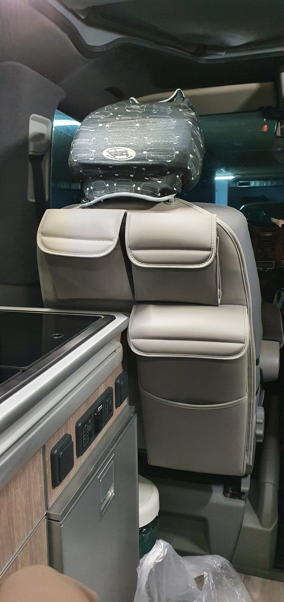

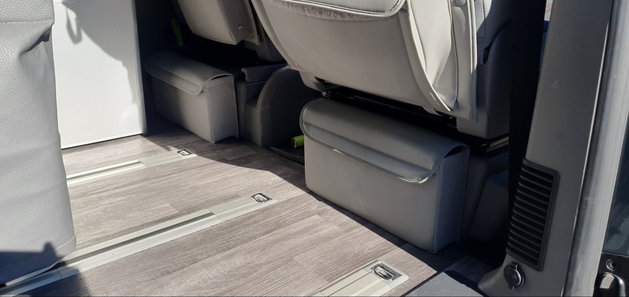

Bolsilleros brandrup para las bases de los asientos delanteros

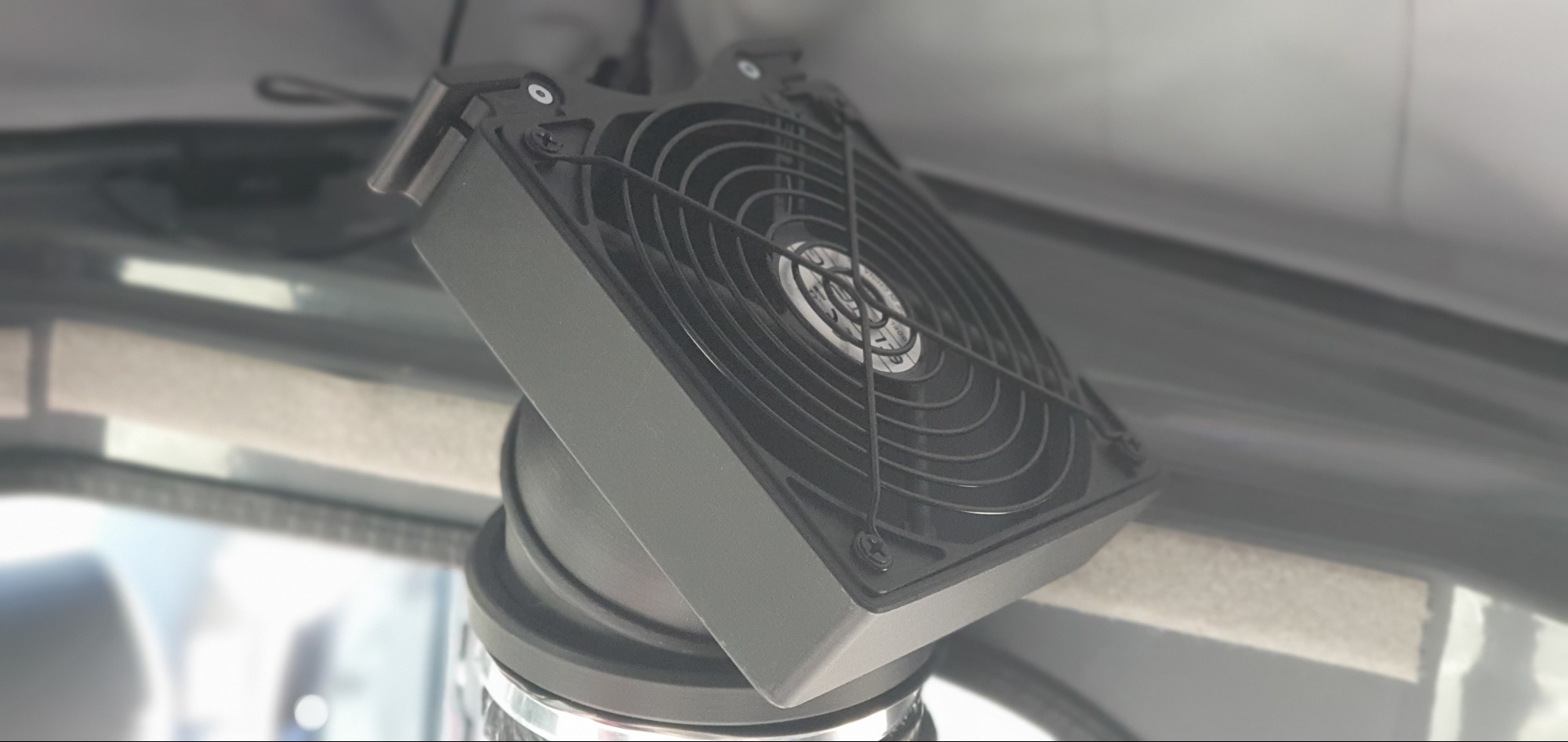

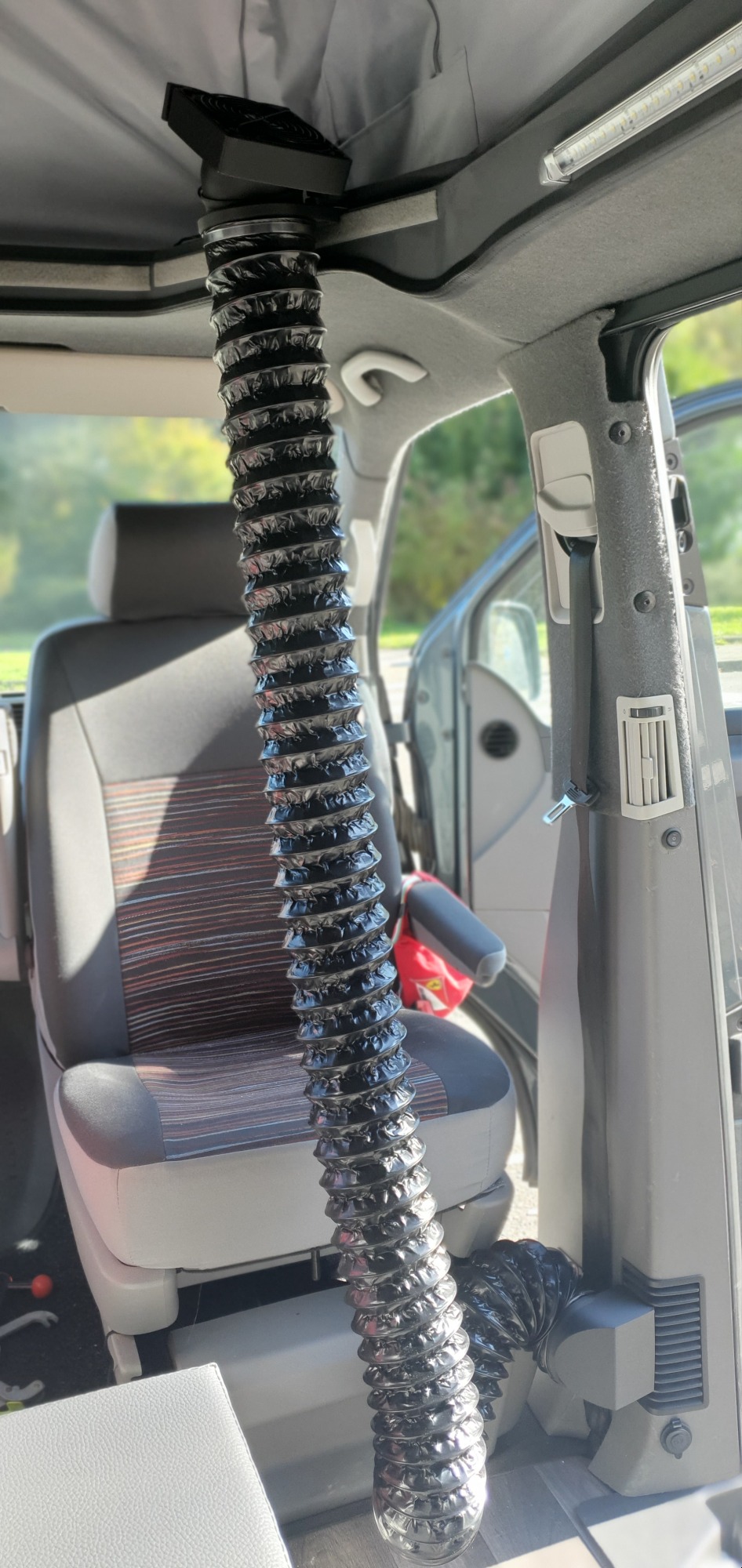

Y para no morirme de frio durmiendo en el techo, un invento de unos alemanes

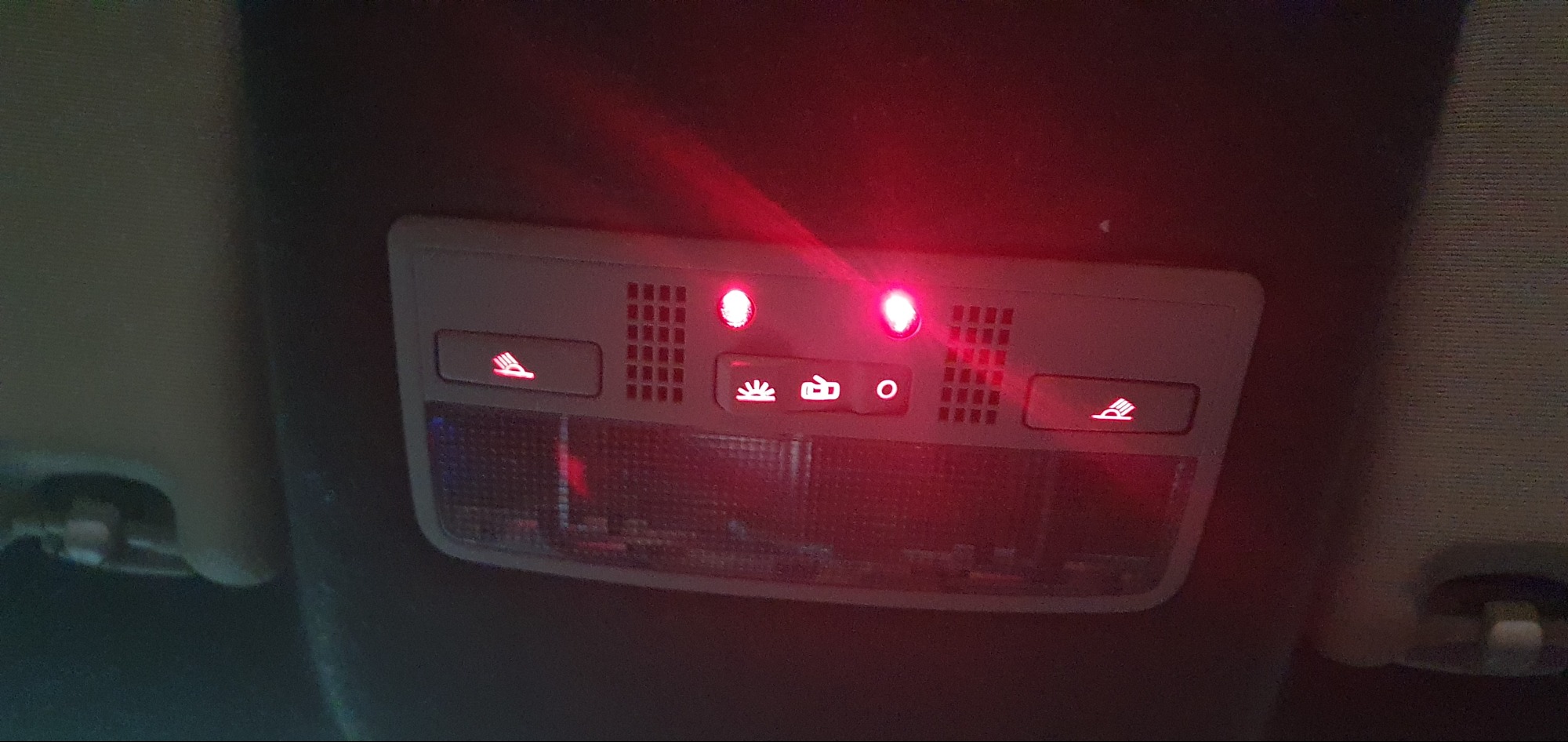

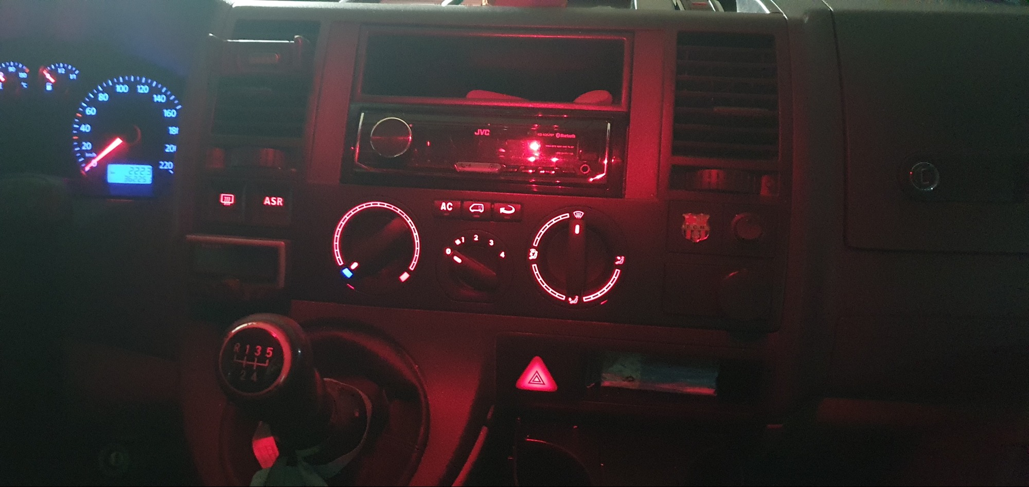

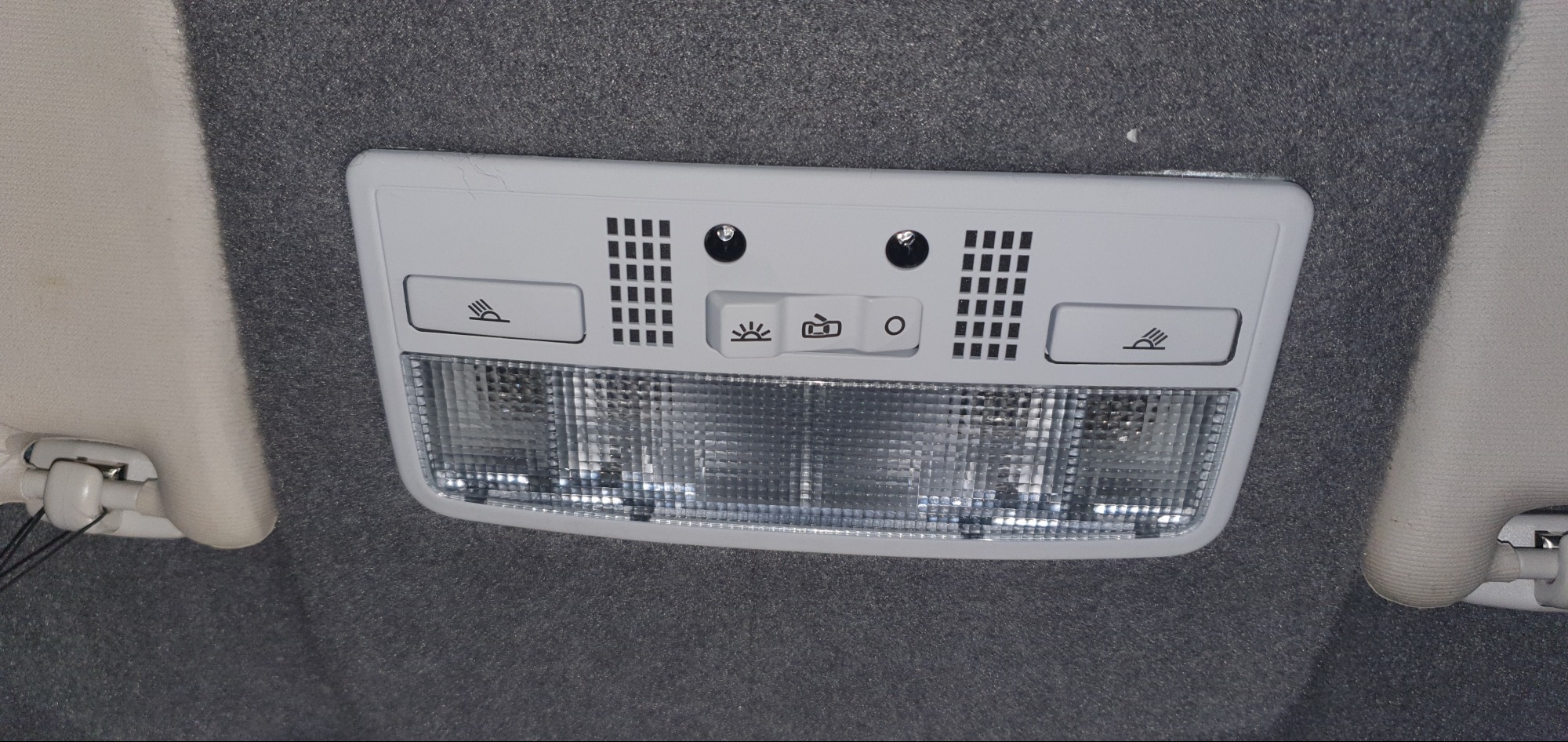

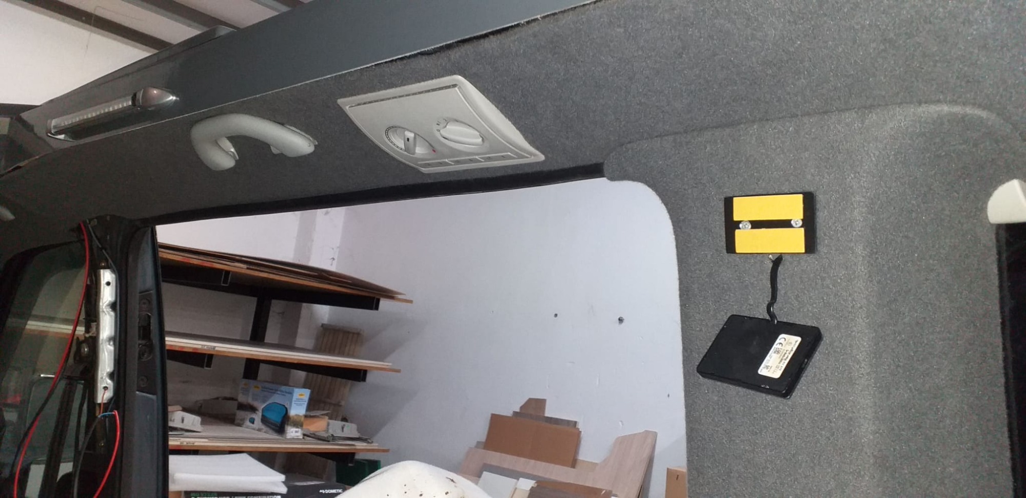

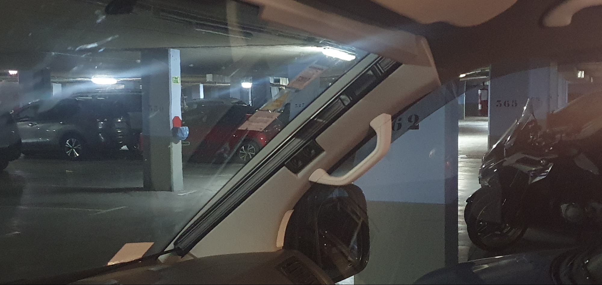

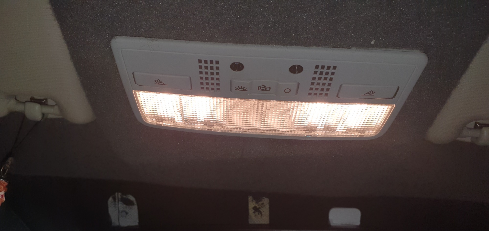

Muy buenas, le hice una pequeña reformilla a la furgo, quité la luz de cortesía, no alumbra casi nada, ni tiene luz de lectura, compré la de un passat w8 y queda que ni pintada.
Tiene 2 luces de lectura más la de las puertas
Además tiene 2 leds rojos que se encienden cuando activas las luces del cuadro que alumbran lo justo para encontrar objetos del salpicadero pero sin molestar.

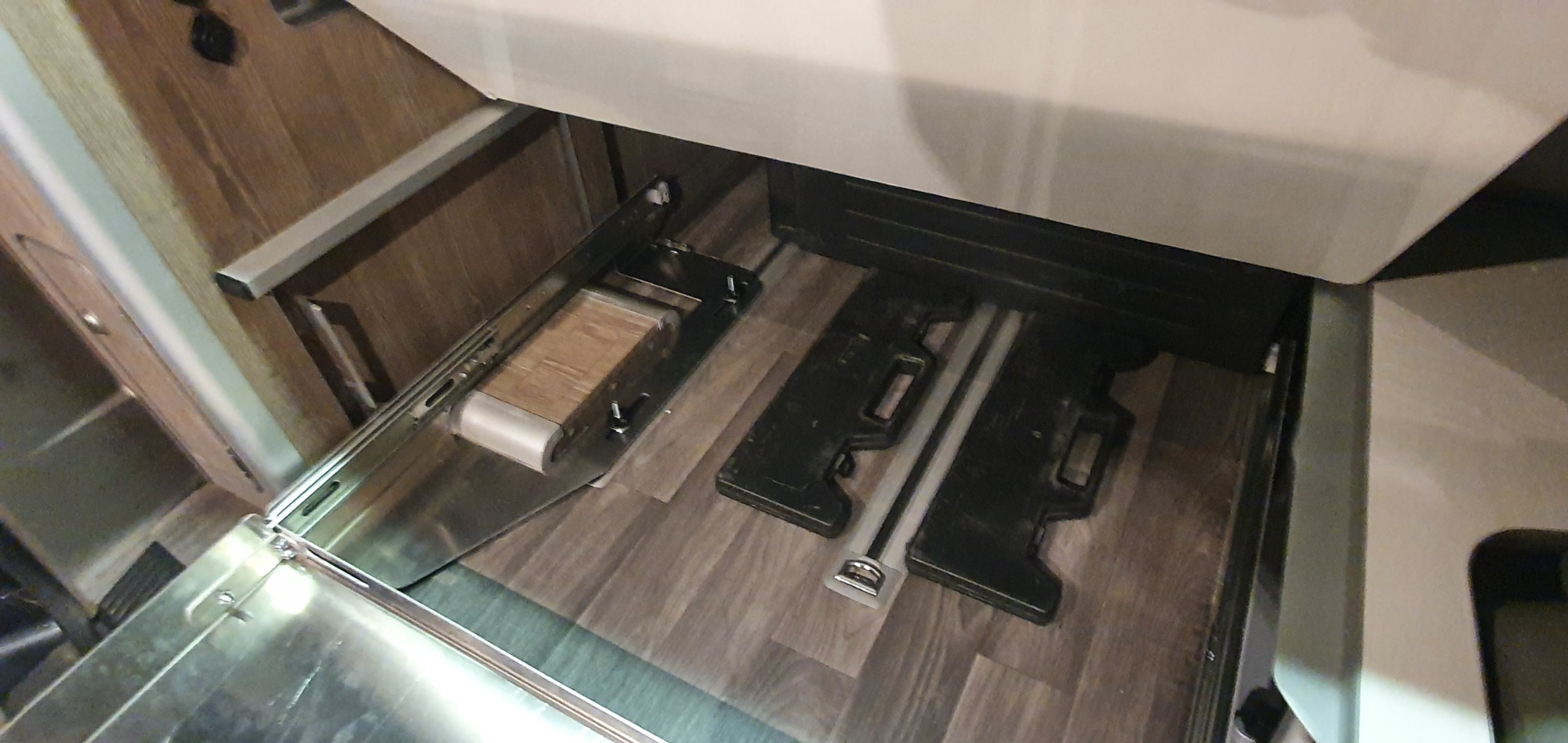

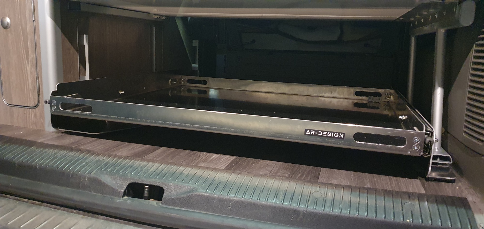

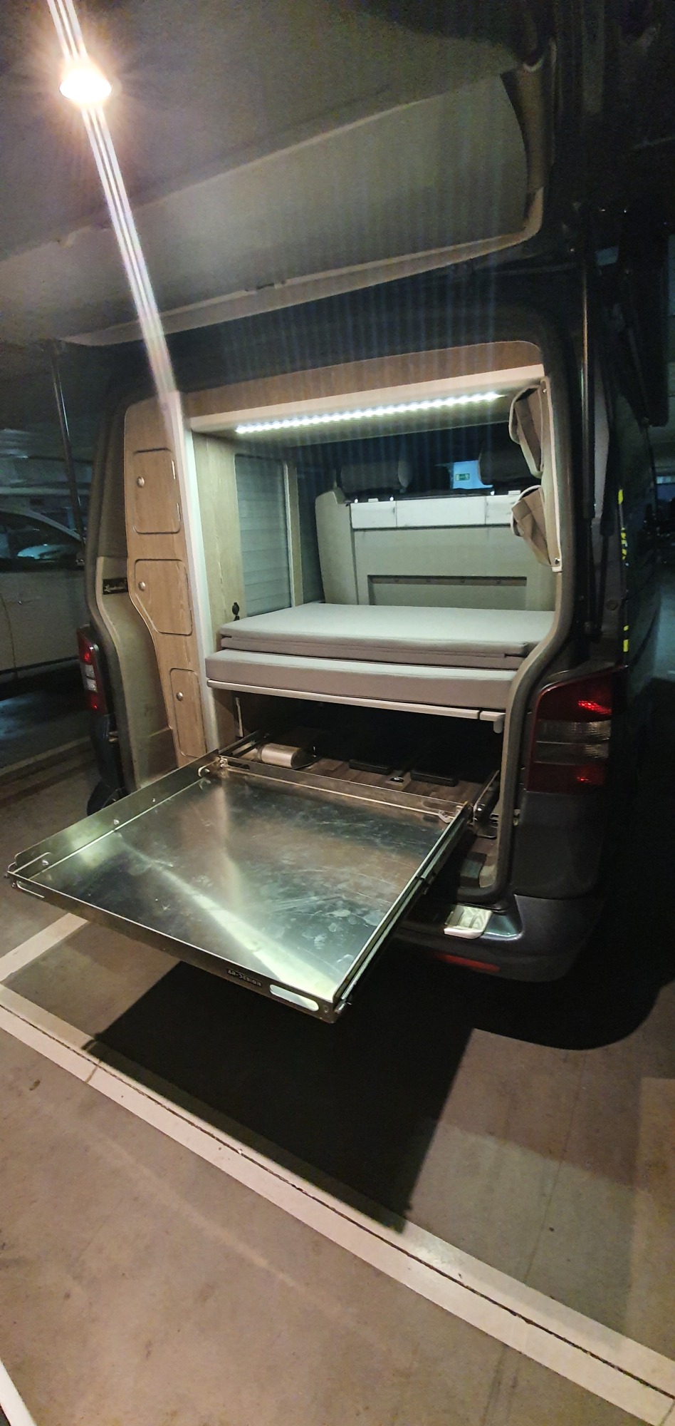

Una nueva mejora, le quería poner una bandeja extraible en el maletero,  pero el mio tiene el cajetin de la válvula del boiler de gas y los tubos de agua fría y caliente, dificultando mucho la colocación de la bandeja
Conocí a un tío que se dedica a hacer bandejas para california y le mostré mi maletero para ver si podía hacerme una ,porque fácil no era, pero accedió sin problemas, eso si ,más de 3 meses y medio para hacérmela,  se lo tomó con calma...
El resultado es este
Gracias a Calirass por haberme encontrado a alguien que me hiciera la bandeja!

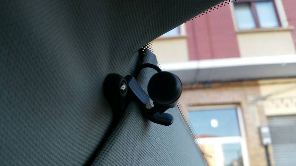

Pues hoy he estado entretenido montando los remis para la luna delantera y el resultado es más que satisfactorio. Me ha gustado como ha quedado, un poco laborioso,pero nada que no pueda hacer cualquier persona. La única pega es que me roza en el retrovisor el remis cuando cierra, yo creo que cuando me pusieron la luna no me dejaron el retrovisor en su sitio, pero tampoco estoy seguro
Ya solucione lo del retrovisor que me pegaba al cerrar el remis. Solución: ir a un desguace y tener la chorra de que tengan un vw sharan serie 1 y por 10 euros solucionado...

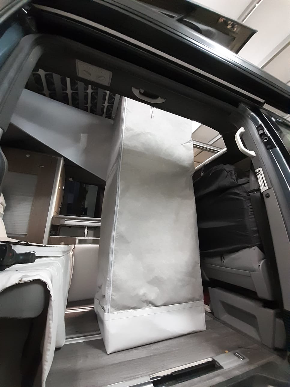

Con estos días de frío hay que poner la funda de thais,  realmente sólo la pongo si va a llover o nevar, si sólo hace frio con la interior me vale, porque si se me moja la lona del techo luego no puedo levantar el techo para que seque la lona en el garaje

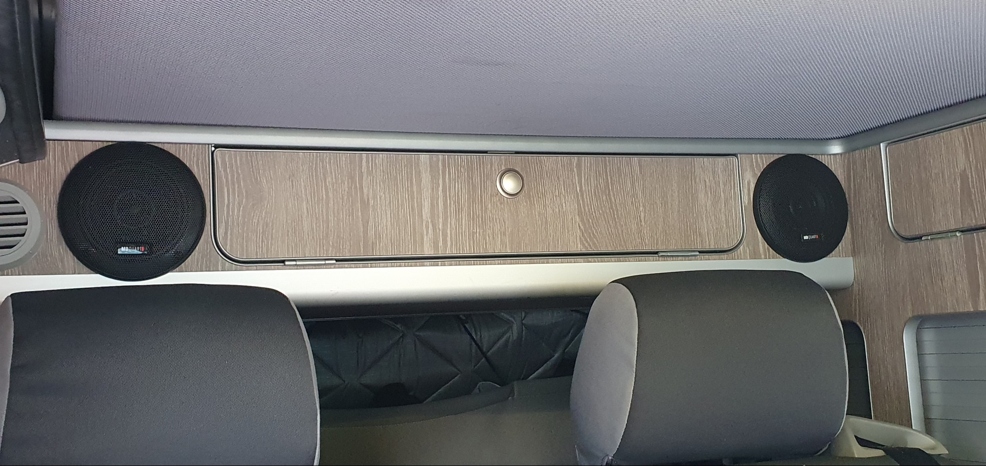

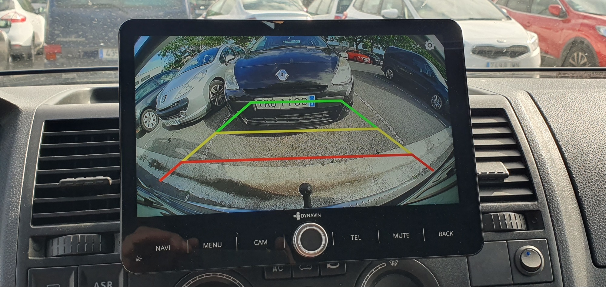

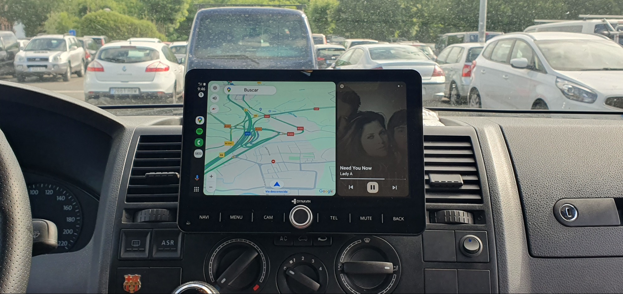

Seguimos con las novedades, le hemos puesto un equipo multimedia, mucha falta no nos hacia pero así descansa el móvil en los largos viajes.

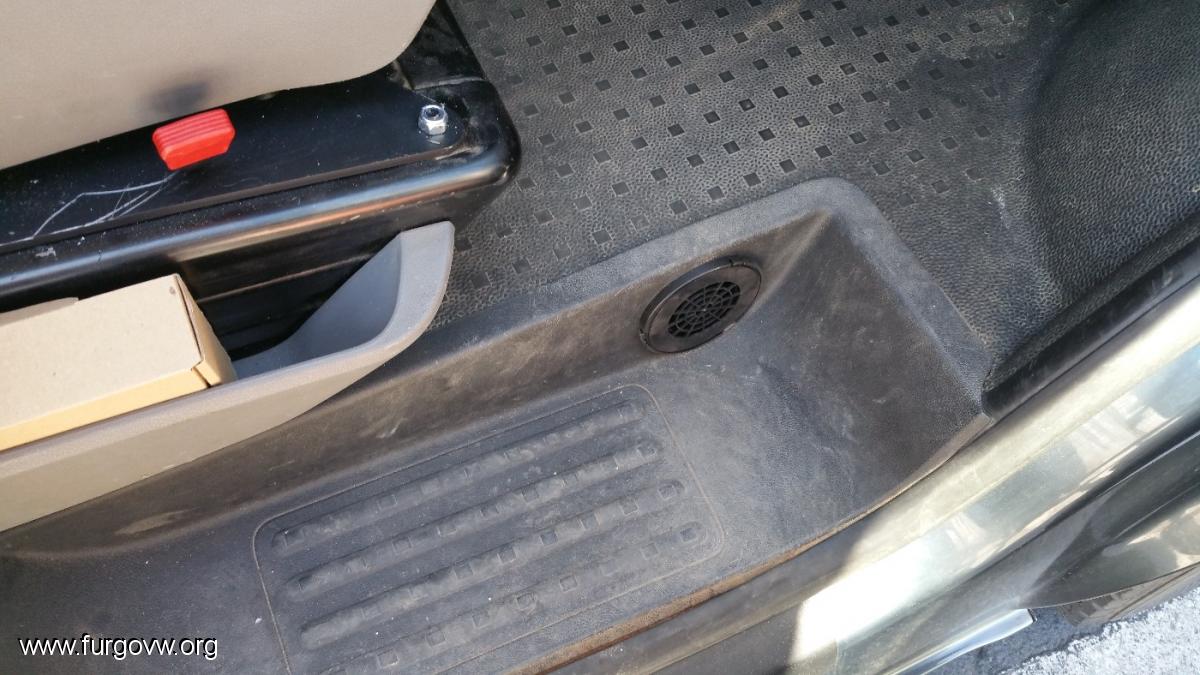

También le instalaron unos altavoces atrás, ya que mi furgo no tenía instalación de serie.

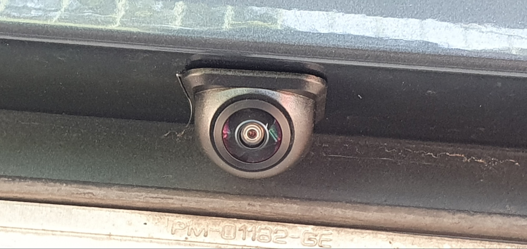

Ya de paso le pusieron cámara trasera, se ve de cine, me vendrá bien porque nunca quito los oscurecedores por pura pereza....

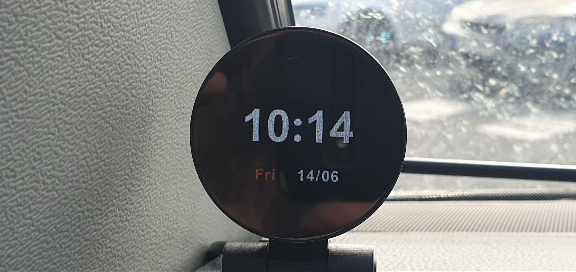

Con la pantalla también venía una pantalla como un reloj que cuando estás parado te marca la fecha y hora y en marcha te marca la velocidad, no me hacía especial ilusión ponerla, pero venía con la pantalla grande.

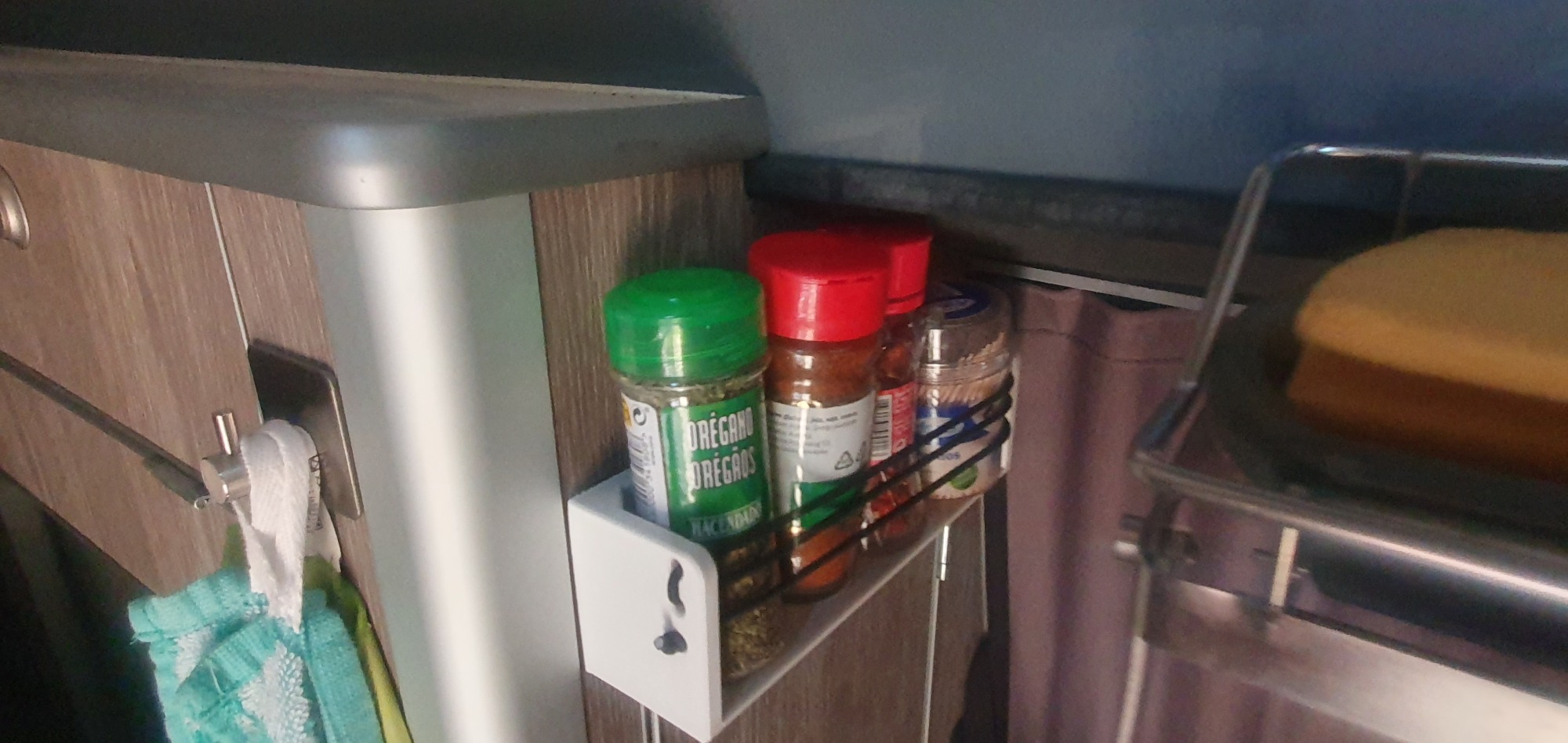

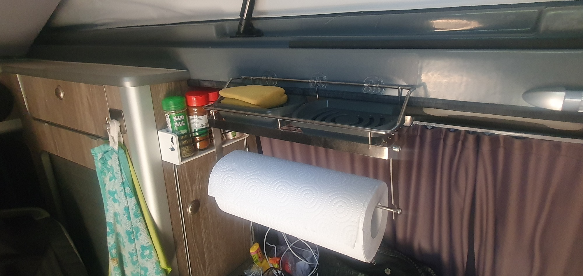

He colocado un especiero y una jabonera que lleva un portarollo de papel de cocina que le queda que ni pintado, ambas van pegadas con cinta 3M

Enhorabuena x el trabajo, te ha quedado muy bien y esa cama además de grande parece muy cómoda  .palmas .palmas
A disfrutarla mucho!
jabo
Cita de: nukacho en Mayo 26, 2015, 18:02:44 pm
Pues la verdad que si que es muy comoda, apenas extraño el colchon de casa, yo queria un colchon mas fino pero el tapicero me dijo que cogiera ese que era mas comodo

Septiembre 07, 2015, 15:32:51 pm #8 Ultima modificación: Octubre 28, 2016, 10:55:50 am por jabo
