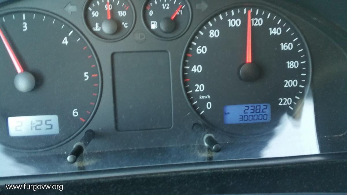

300.000, parece que fue ayer cuando la compre...

Felicidades, a la Jaboneta digo eh!
.palmas
Gracias, espero que me dure otros 10 años más!  Cuidados y mimos no le faltan, te lo puedo asegurar!
