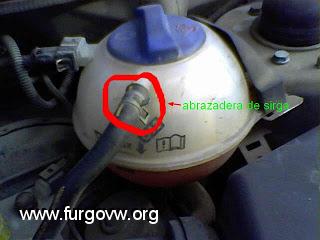

Gubman
Cita de: txoros en Mayo 05, 2015, 09:52:08 am
Aupas ahi!
La historia es que no se donde lleva esactamente el sensor,por eso preguntaba ;)
dentro del bote o vaso de expansion....... es la clavija que va conectada a el, mira que la conexion esta bien....
haizkolari
Aupas ahi!
sí perdona  :roll: , como te dice gubman en el depósito mismo, al lado del tapón  .meparto
el cículo rojo no!!! el conector negro que va enchufado al depósito ;D
txoros
Aupa ahi!
Joderrrrrr,no me puedo creer que haya mirado el vaso y no haya visto la conexion  :roll: :roll: :o ;D
