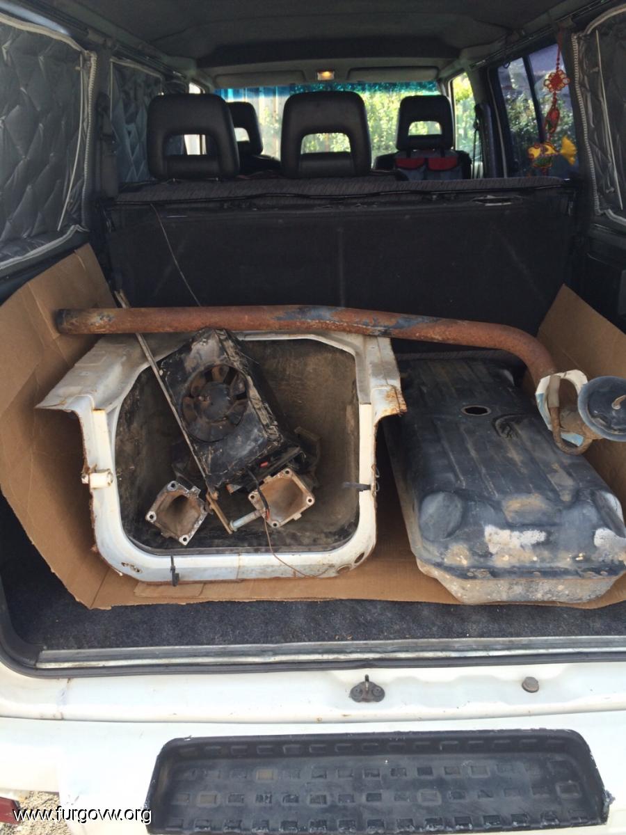

El forero _Migue_ ya tiene mis piezas!!!
Mil gracias por su tiempo y esfuerzo para desbloquearme esto.  A ver si en una semana o 10 días llegan, y me pongo a cortar chapa como un loco, y puedo meter el motor al sitio, que será toda una alegría.
De momento, ya es casi 100% seguro que un soporte de motor hay que hacerlo nuevo (la inyeccicon electrónica es más grande que la bomba lineal de los atmosféricos y tapa un tornillo), pero al menos tenemos el original de muestra, solo hay que cambiar el patrón de tornillos del lado del bloque. Haciendo un soporte, se clona fácil en chapa de acero.
