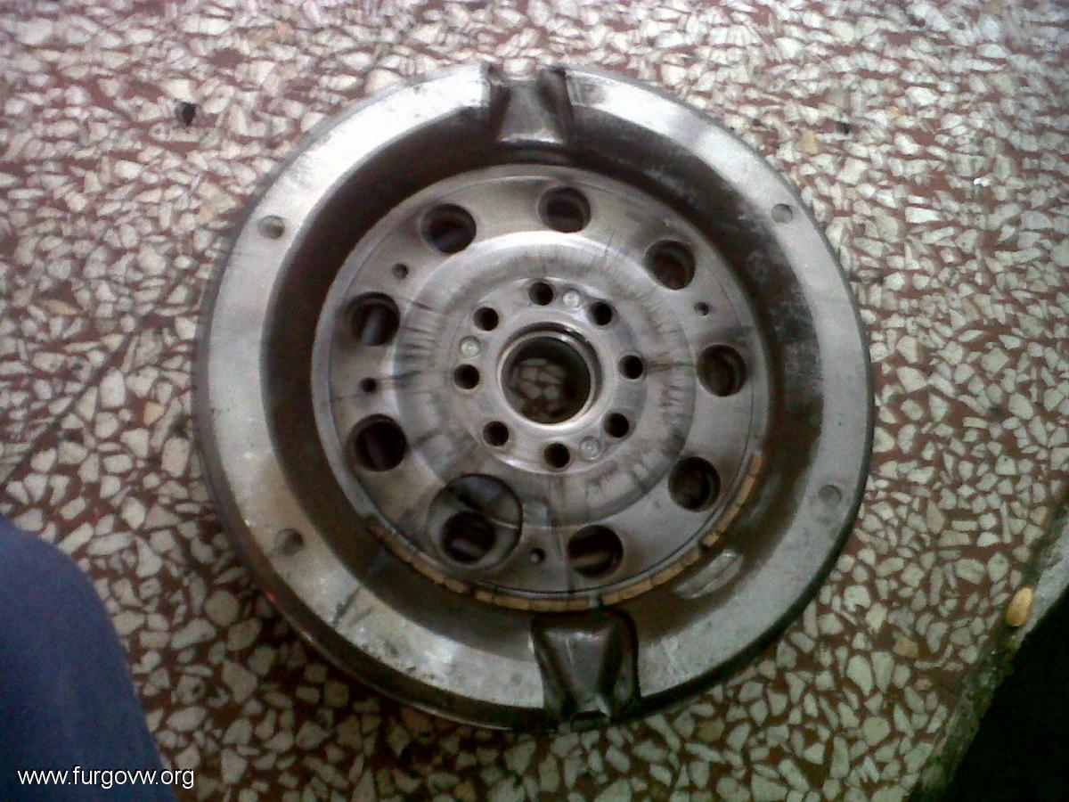

Teniendo en cuenta que tiene una 88, quizas de segundamano, desconocemos el uso que hizo de la misma el anterior propietario. Si vieses como tiene el embrague de su coche mi suegra en menos de 50000km.... jeje
Vamos, que yo no me referia a que ese incremento de potencia fuese el causante del patinaje, sino que fuese el detonante para que su mal estado fuese evidente
Pues el disco no estaba tan mal:
El bimasa tampoco:

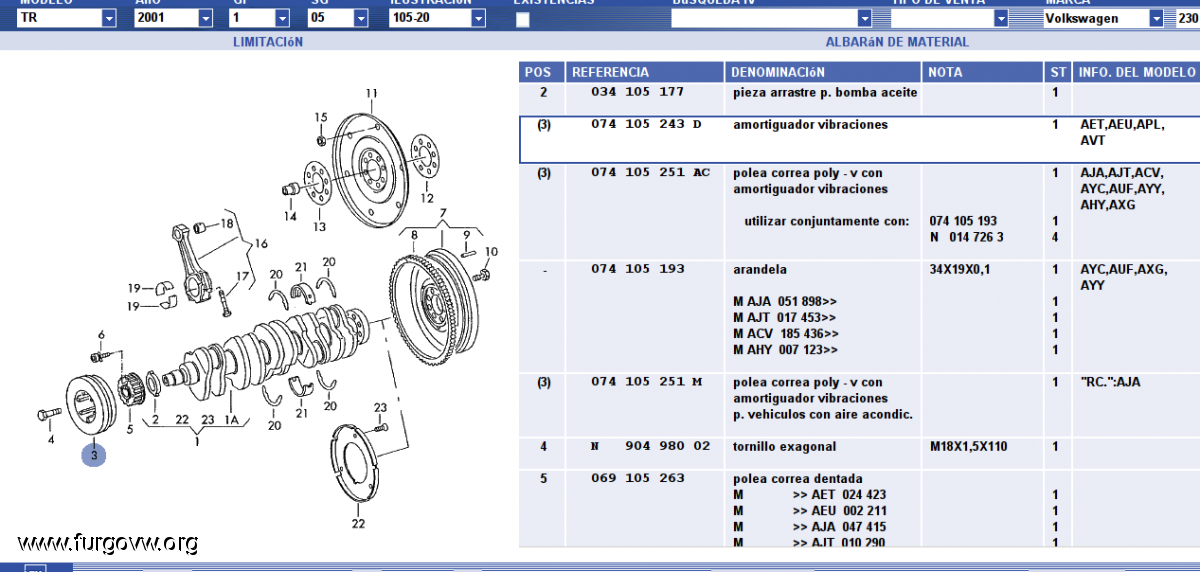

no sé si alguien lo ha mencionado pero la polea del cigüeñal  lleva un amortigüador de vibraciones ¿es posible que se "averíe" y sea el culpable de las vibraciones?
jonymepeino
Cita de: haizkolari en Mayo 14, 2015, 21:02:33 pm
Las causa, yo lo cambie por eso, pero acelerando un pelin, sacando el motor del ralenti, desaparecia la vibracion

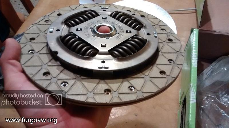

Agosto 13, 2015, 21:32:35 pm #40 Ultima modificación: Agosto 13, 2015, 21:46:57 pm por viseon

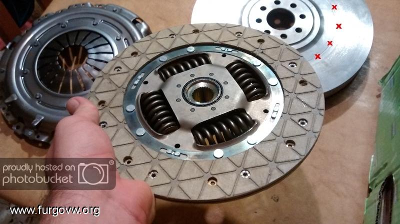

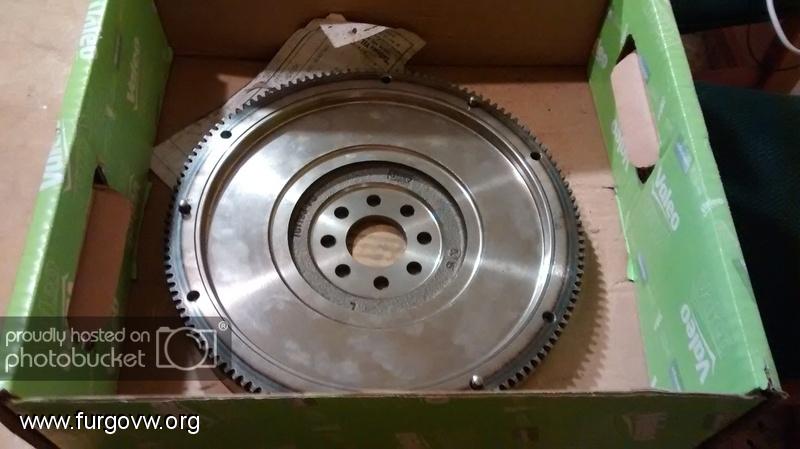

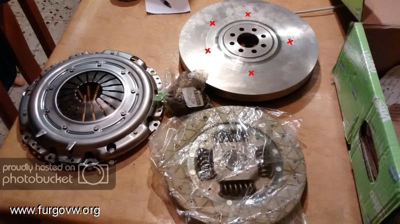

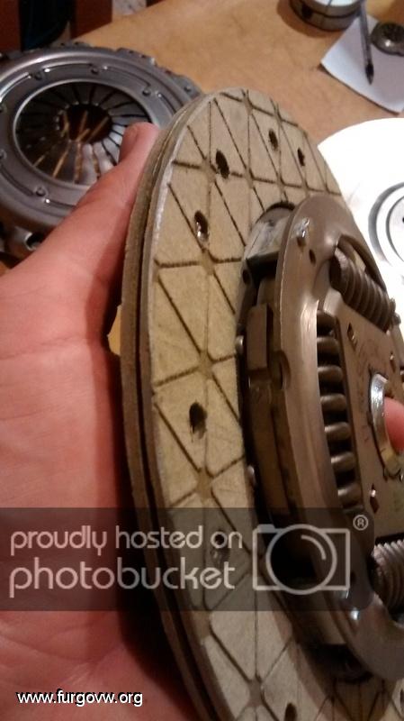

Bueno pues lo dicho, he echo lo que decía jonymepeino y me pillé hace un mes el kit para pasar de bimasa a monomasa de valeo por unos 356€ + 15€ de envío desde alemania y en una semana en casa. El kit se ha mandado a aligerar el volante unos 3kg con equilibrado y el disco de ferodo se mandó a capar el ferodo y en su lugar se puso kevlar, aquí las fotos:
No tengo las fotos del antes del aligerado y de pasar a kevlar (puñetero móvil que me las borra):
El paquetito que pesa poco...

Aquí todo en la mesa, Volante, Prensa y disco de kevlar:
(si nos fijamos donde he puesto las "x" en rojo se puede ver una marca de la circunferencia que queda al aligerarlo que antes había un escalón o como se llame)
Más detalles del disco pasado kevlar:
