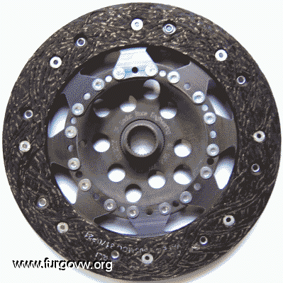

Tienes algun enlace donde pueda ver ese kit que te instalaron?? no me suena demasiado el tema de un bimasa reforzado, lo reforzado son los discos organicos que aguantan un 30% mas de par, y las prensas, que yo sepa, los bimasas son todos iguales
Aqui las opciones de reforzados para T4 2.5tdi en sachs y no hay ningun bimasa
http://www.sachsperformance.com/Sachs-Performance-Kupplung-Sportkupplung/VW/VW-Transporter-T4-Bus-09,90-a-04,03/2.5-TDI-75-kW;-09/1995-04/2003-:::2_6_46_2850.html
Busco en google, y no encuentro nada, pero es algo que he oido/leido en mas ocasiones, pero no he tenido oportunidad de ver ninguno... .confuso1
No te habran instalado un bimasa convencional, y un kit performance de sachs, que trae disco y prensa reforzados??

Entonces, salvo que tengas una potencia y par desmedidos o hagas el cabra con la furgo...un disco reforzado es totalmente innecesario, antes de que te llegase a patinar el disco convencional, ya estaría dando síntomas el bimasa
Cuando se rompe el bimasa los discos suelen estar para otros 20 o 30000km, ahora en tu caso, cuando te casque el bimasa tu disco esta muy bien, pero no se si suficientemente bien como para cambiar bimasa y collarín manteniendo ese disco
En el  original se me fue el disco, el bimasa estaba perfercto, con 92000 Kms. Y el causante fue meterle el intercooler frontal.
