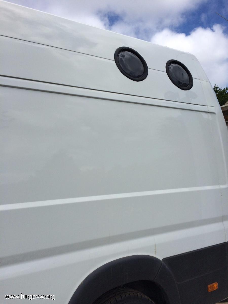

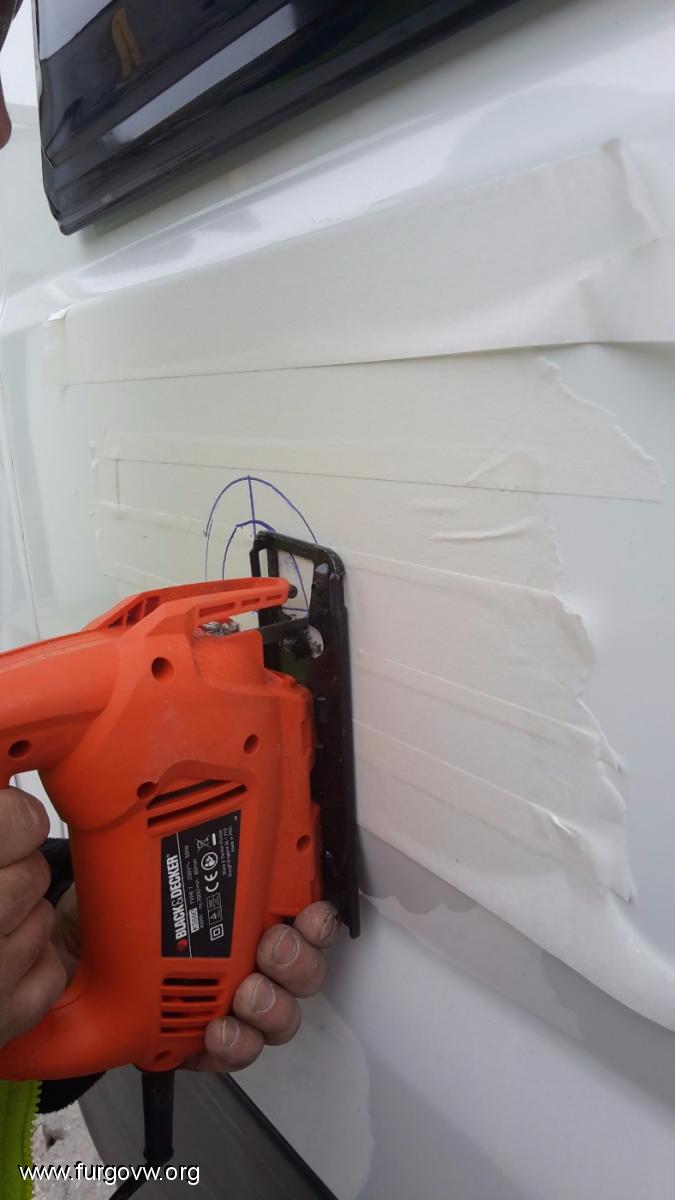

Bueno chavales! Más cosas. Pusimos los ojos de buey Polyplastic para la litera superior.
Y con eso remato mi aventura con las ventanas de esa marca.

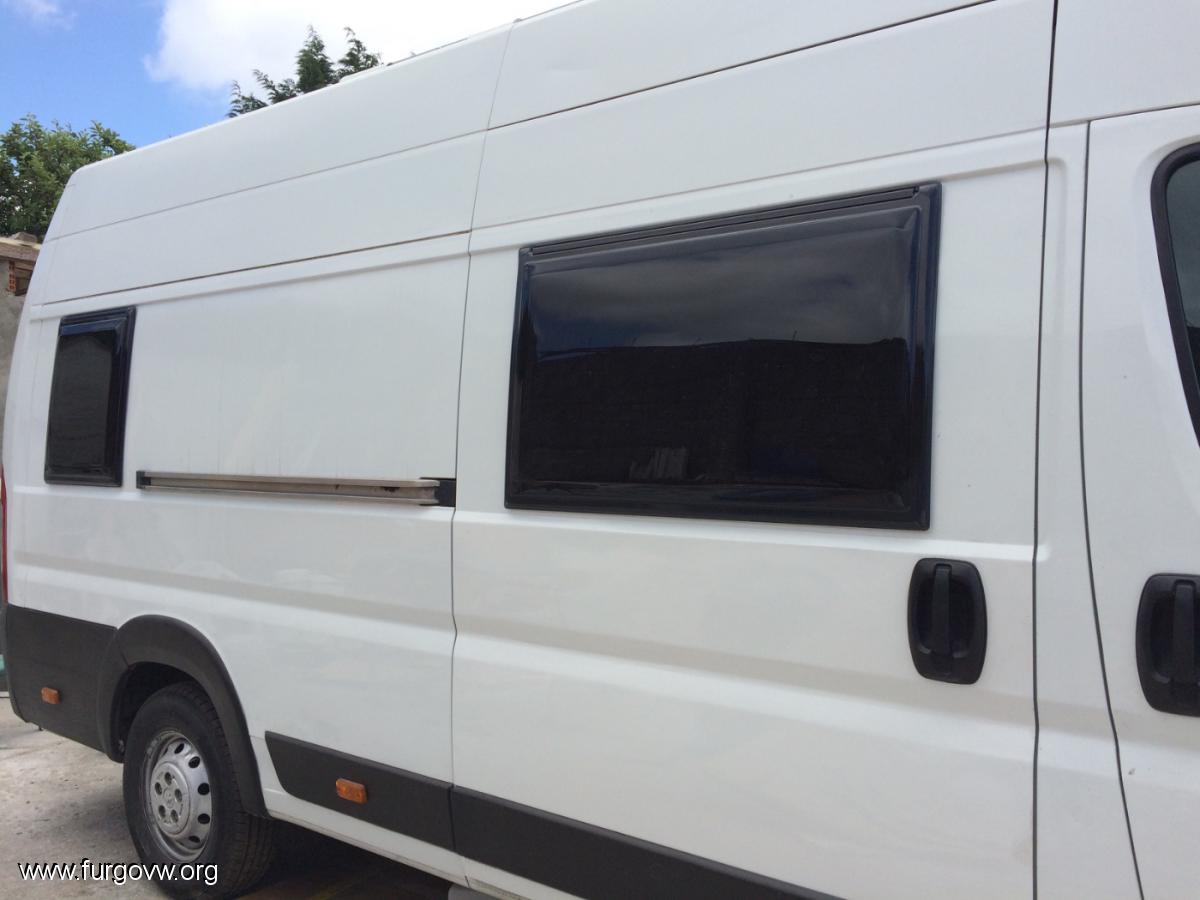

Os pongo una vista de cómo quedan las otras:
Y después de la experiencia, decir que dan muuuuuuuucho trabajo y son complicadas de poner...
Me queda por poner una ventana corredera para los asientos de atrás, compraré una Dometic S4 y espero que sea más sencilla de montar...

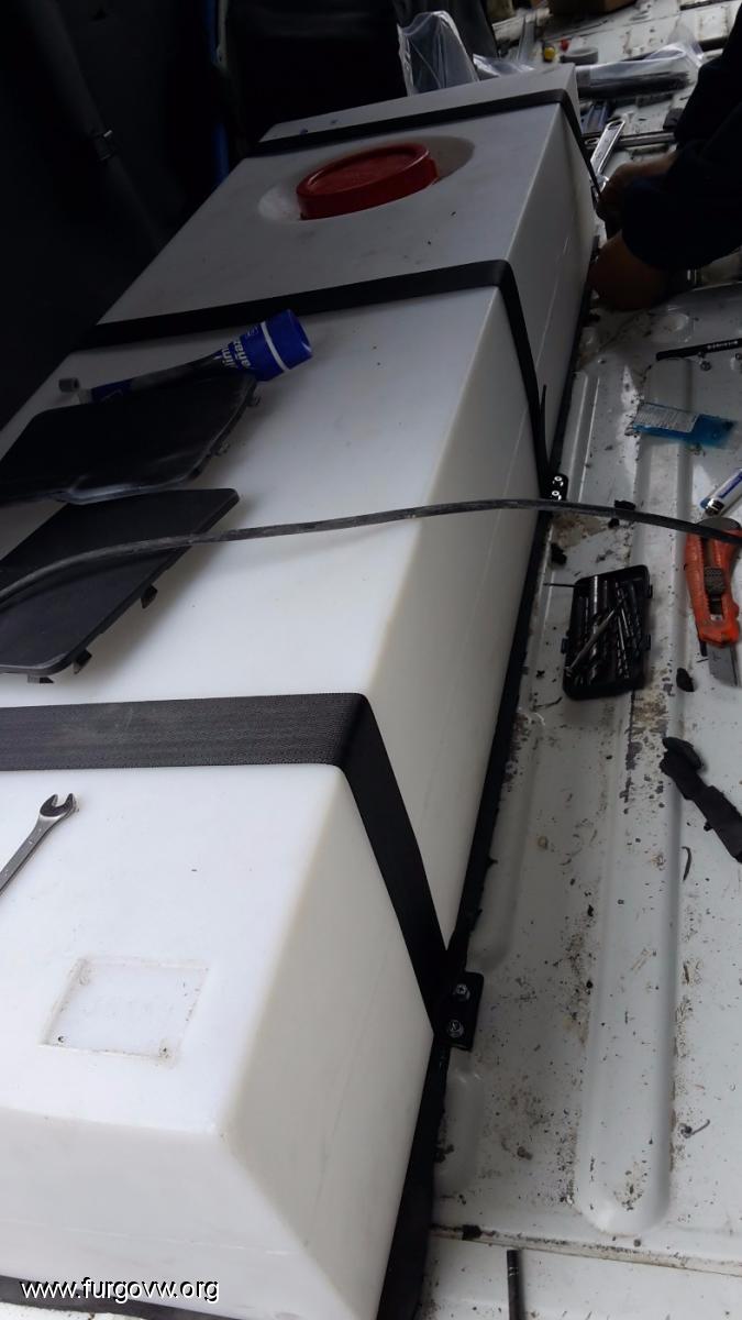

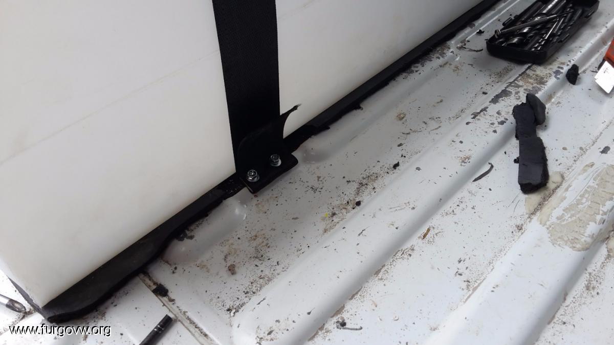

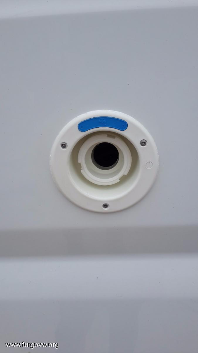

Y empecé con la fontanería!

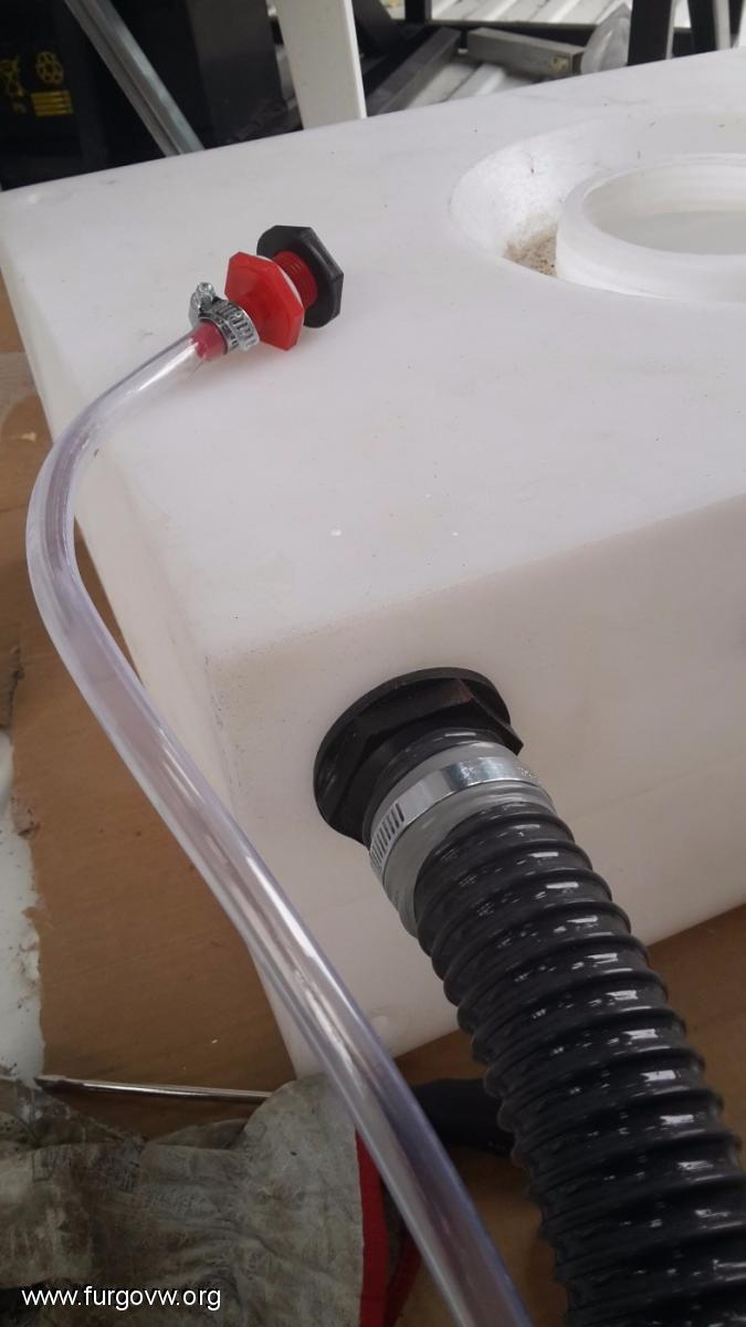

Depósito de aguas limpias:
Bocana de llenado:
Para sujetar el depósito, aproveché el cinturón de seguridad de la banqueta:
Y le meteré un perfil o algo para asentarlo y que no se mueva.

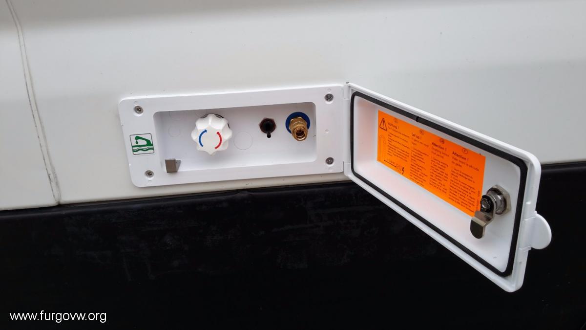

Pusé una toma de ducha exterior:

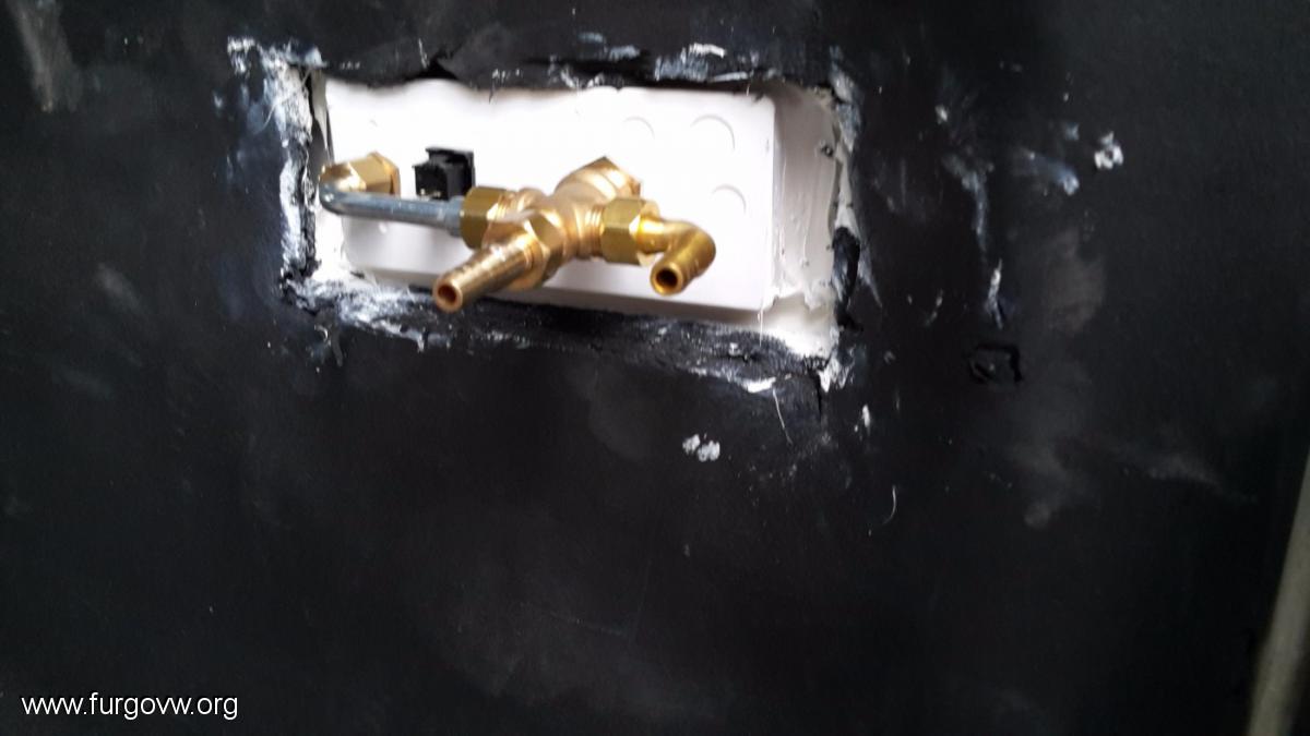

Y a ver si alguien me ayuda!!!!  .confuso2... Como no traía manual de instalación, no se cual es la toma para agua caliente...
rigodo
mitic
Cita de: rigodo en Junio 01, 2015, 01:04:44 am
La Granduñona
Te refieres a la que sale recta del centro o a la que hace codo a la derecha en la foto??????
ESERO
Normalmente vista de frente a la derecha fría y a la izquierda caliente. Vista detrás la de la caliente es la del codo y la fría la recta. Para asegurarte que alguien sople y otro gire el mezclador y eso no falla.  .sombrero
mitic
Cita de: ESERO en Junio 01, 2015, 10:34:29 am
Gracias Esero!!  .palmas
Tomo nota
