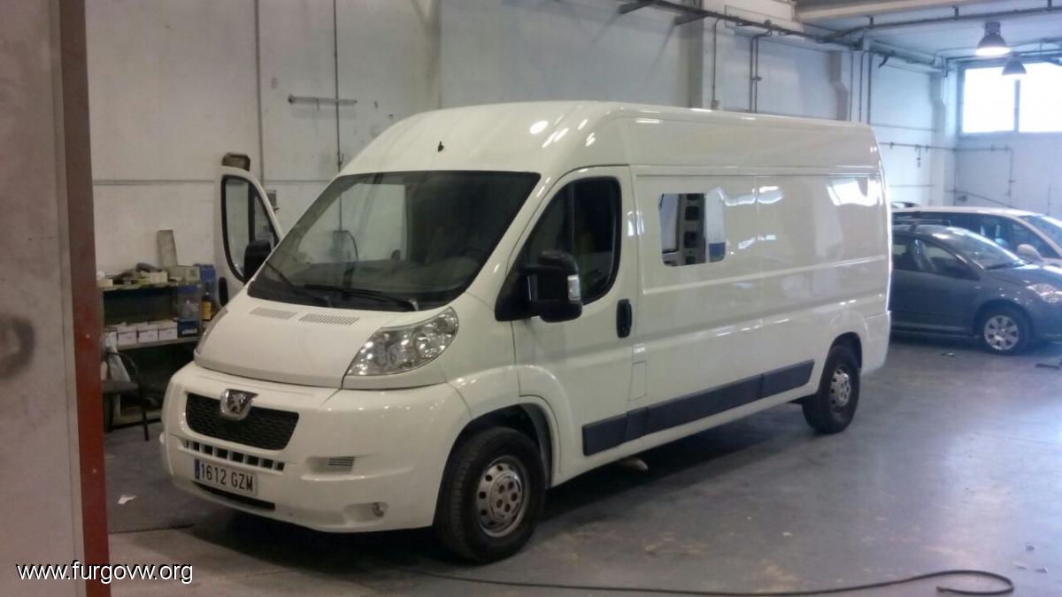

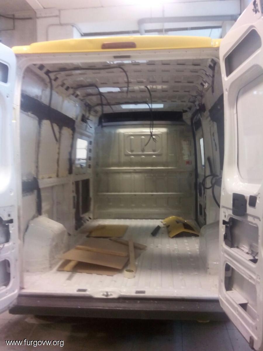

HOLA A TODOS

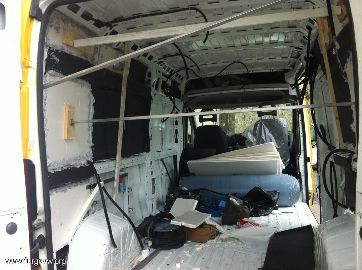

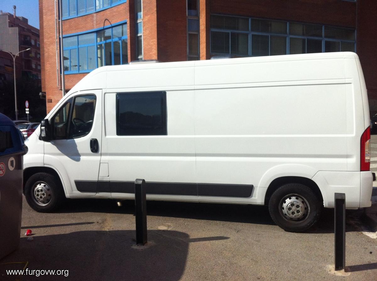

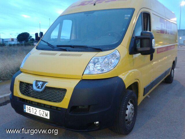

Me presento con mi nueva furgo , que ya hace 8 meses que la tengo y he andado muy liado camperizandola  a fines de semana  por estar toda la semana fuera de casa currando ,ahora que tengo un poco mas de tiempo abro este hilo para aportar un granito mas de arena a este foro que tan enganchados nos tiene .

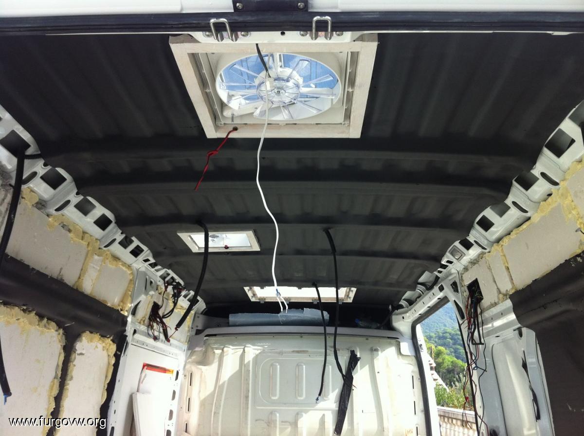

Iré poniendo fotos de la camperizacion que ya la tengo muy avanzada ,espero terminarla para este verano con un poco de suerte .

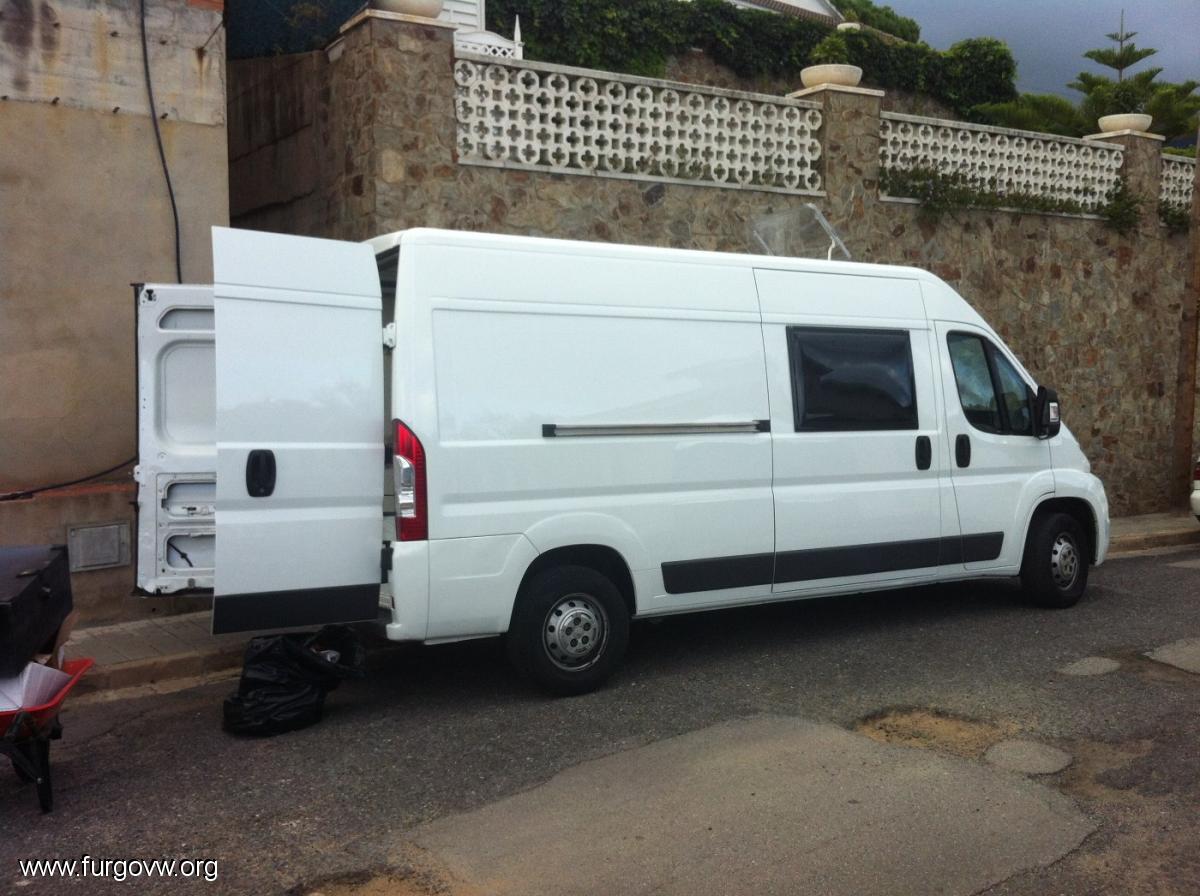

Hay van unas fotitos de cuando la compre y principio de camperizacion .

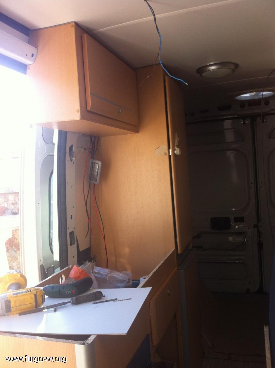

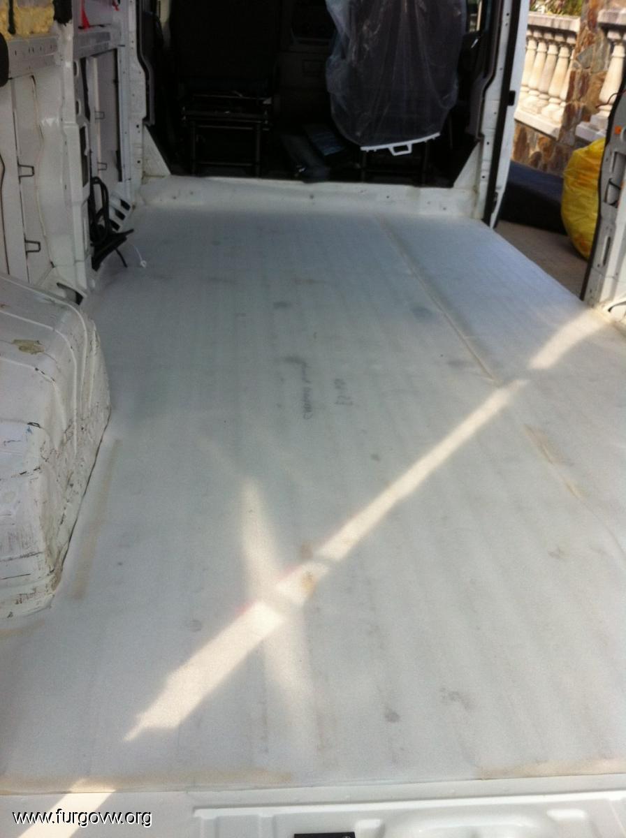

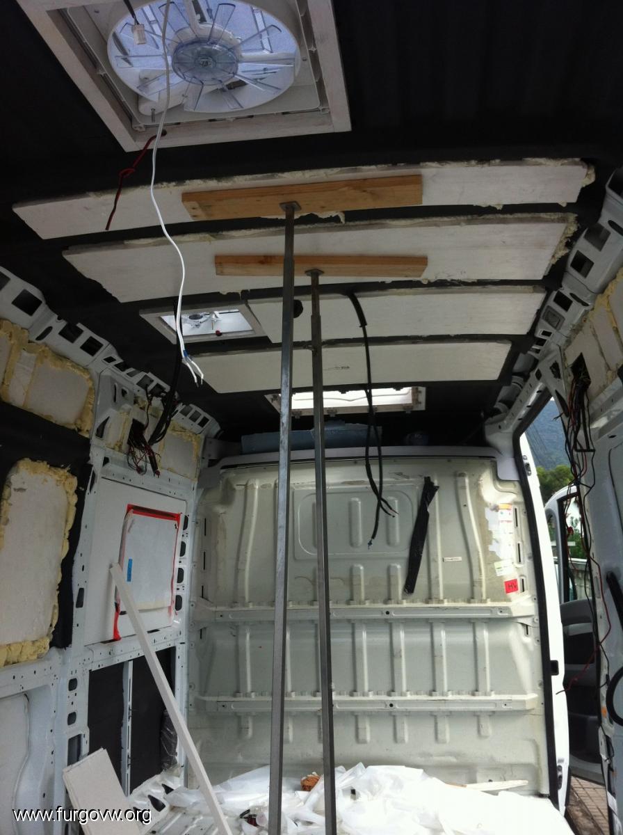

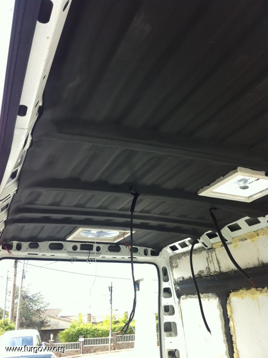

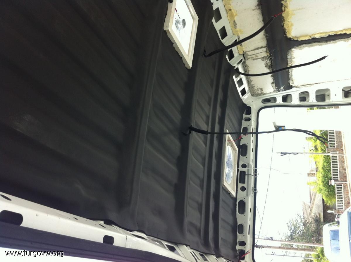

Bueno aquí cuelgo algunas fotillos mas  del proceso
bielaf5
ahora me doy cuenta que  estoy poniendo las fotos torcidas, bueno poco a poco le iré pillando el truco , ya me costo averiguar como colgarlas.
Las veo demasiado grandes , se pueden colgar un poco mas pequeñas ?

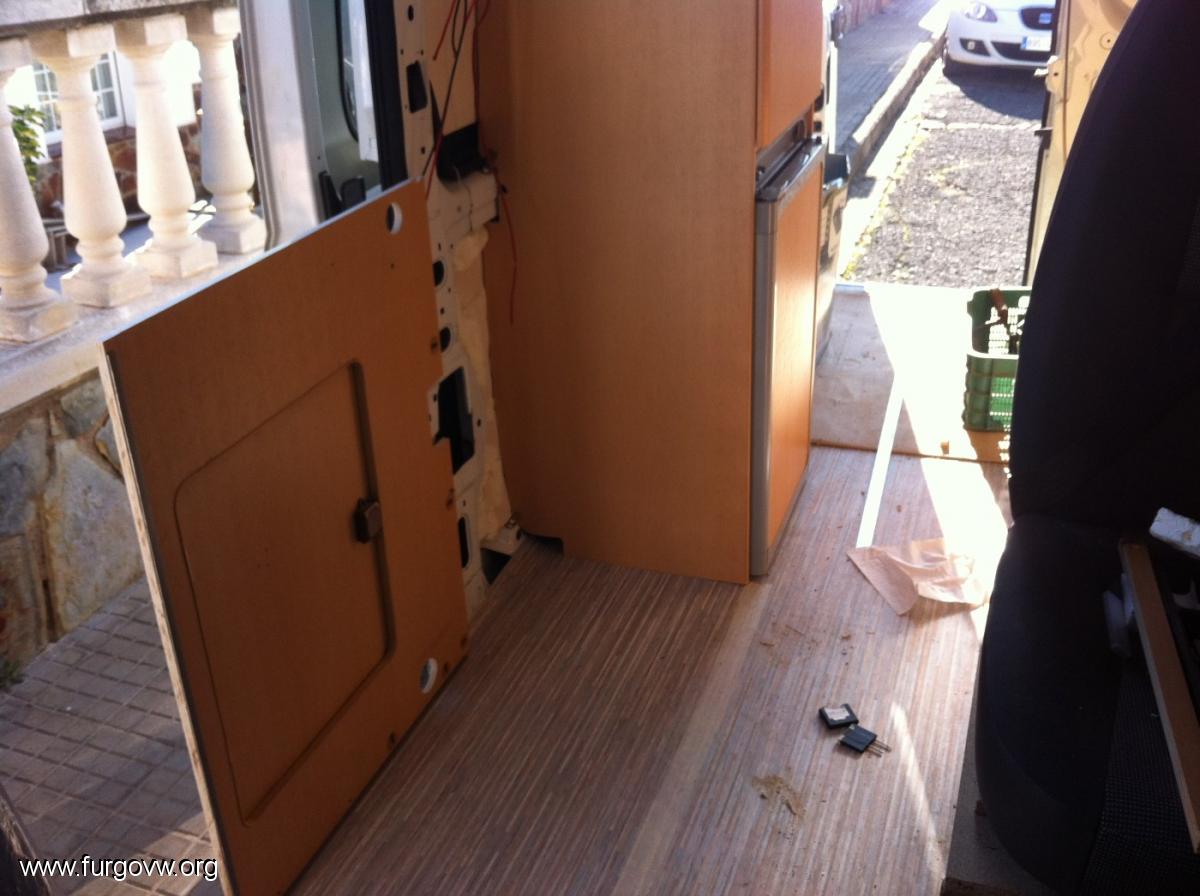

Por tocarte un poco las narices...a ver si se va cambiando el suelo que este ya esta muy visto  .meparto .meparto .meparto
Para verano la tienes en ruta seguro
Púes no es que me arrepienta de averlo puesto x que me encanta  ,pero es demasiado blando para una Furgo

Tiene muy buena pinta!!!!!
Que has usado para panelar? y donde lo has comprado?
bielaf5
Cita de: irrintxi en Abril 15, 2015, 13:55:20 pm
Otro que se queda por aquí!
es tablex imitación tela y lo compre en maderas alberch , Badalona

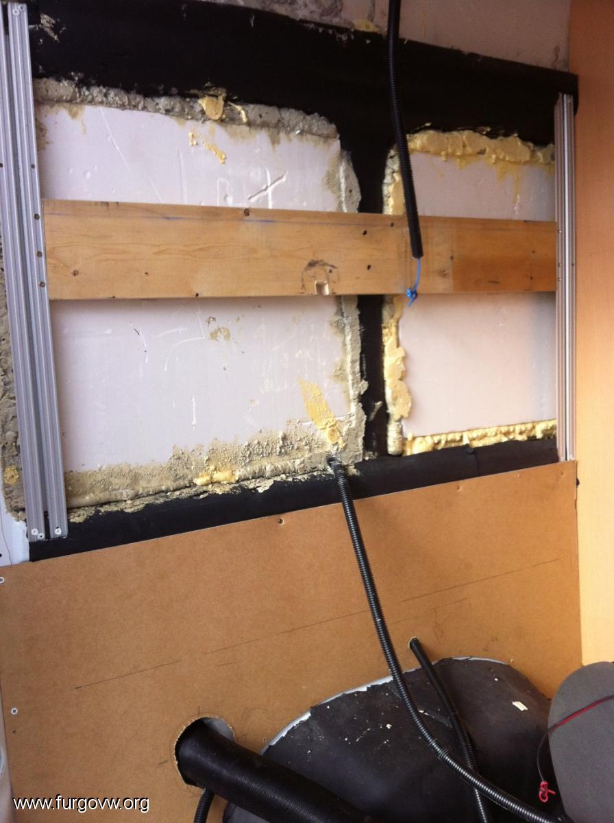

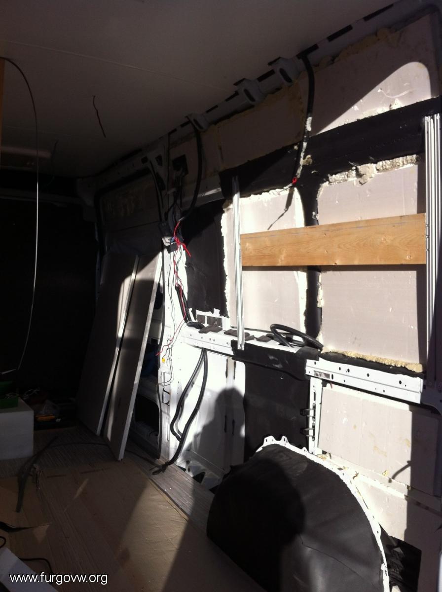

crudy
Hola, con permiso,  me quedo por aquí para cotillear coger alguna idea para mi trabajo.

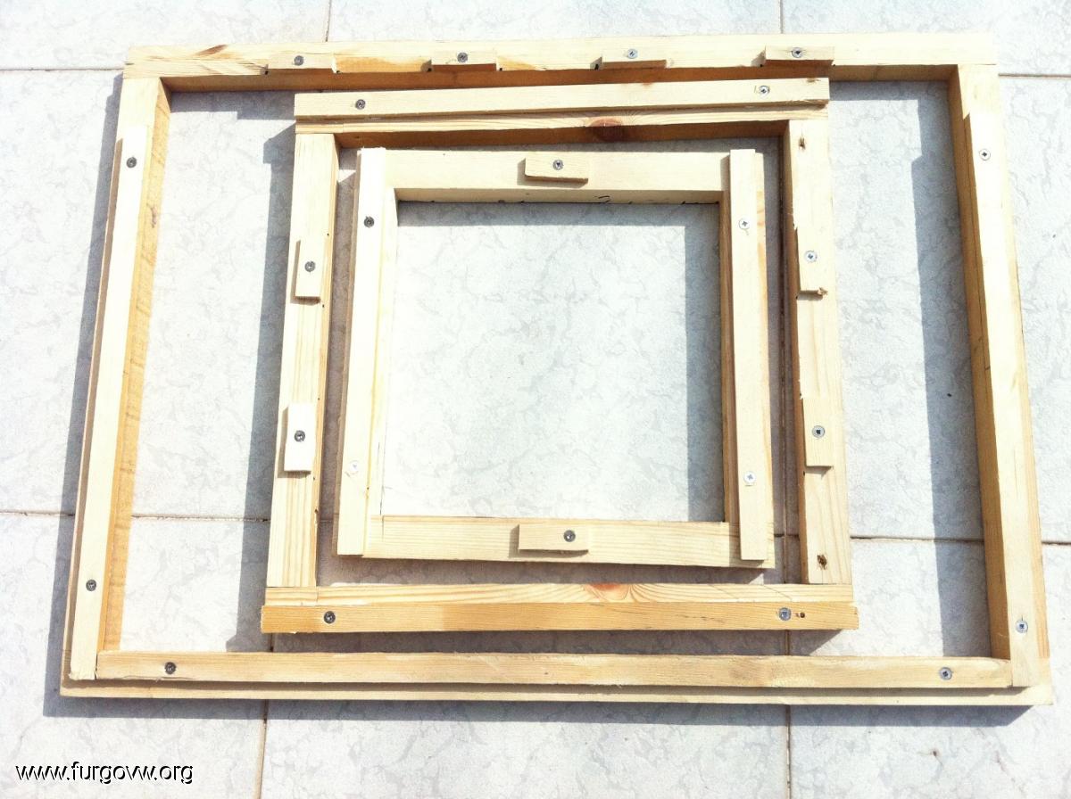

Un par de  preguntas, ¿Has puesto la pared del baño antes de panelar? ¿A que medida la has puesto? la ultima, me ha parecido ver que no has rastrelado, ¿Cómo estas sujetando los paneles?
Gracias, y si en algo te puedo ayudar , encantado de hacerlo.
bielaf5
Abril 15, 2015, 19:32:17 pm #13 Ultima modificación: Abril 15, 2015, 21:55:11 pm por bielaf5
Cita de: crudy en Abril 15, 2015, 17:12:06 pm
No hay problema cotillea todo lo que quieras,si que puse las paredes antes de Panelar , medí el tablex y calcule para ponerlo a la medida de fabrica , si no recuerdo mal 122cm .En el techo si que hay rastreles  pero en las paredes puse en la parte baja  doble tablex y en la parte alta puse una estructura en forma de H con aluminio y madera para anclar los soportes de la cama , luego te cuelgo alguna foto
