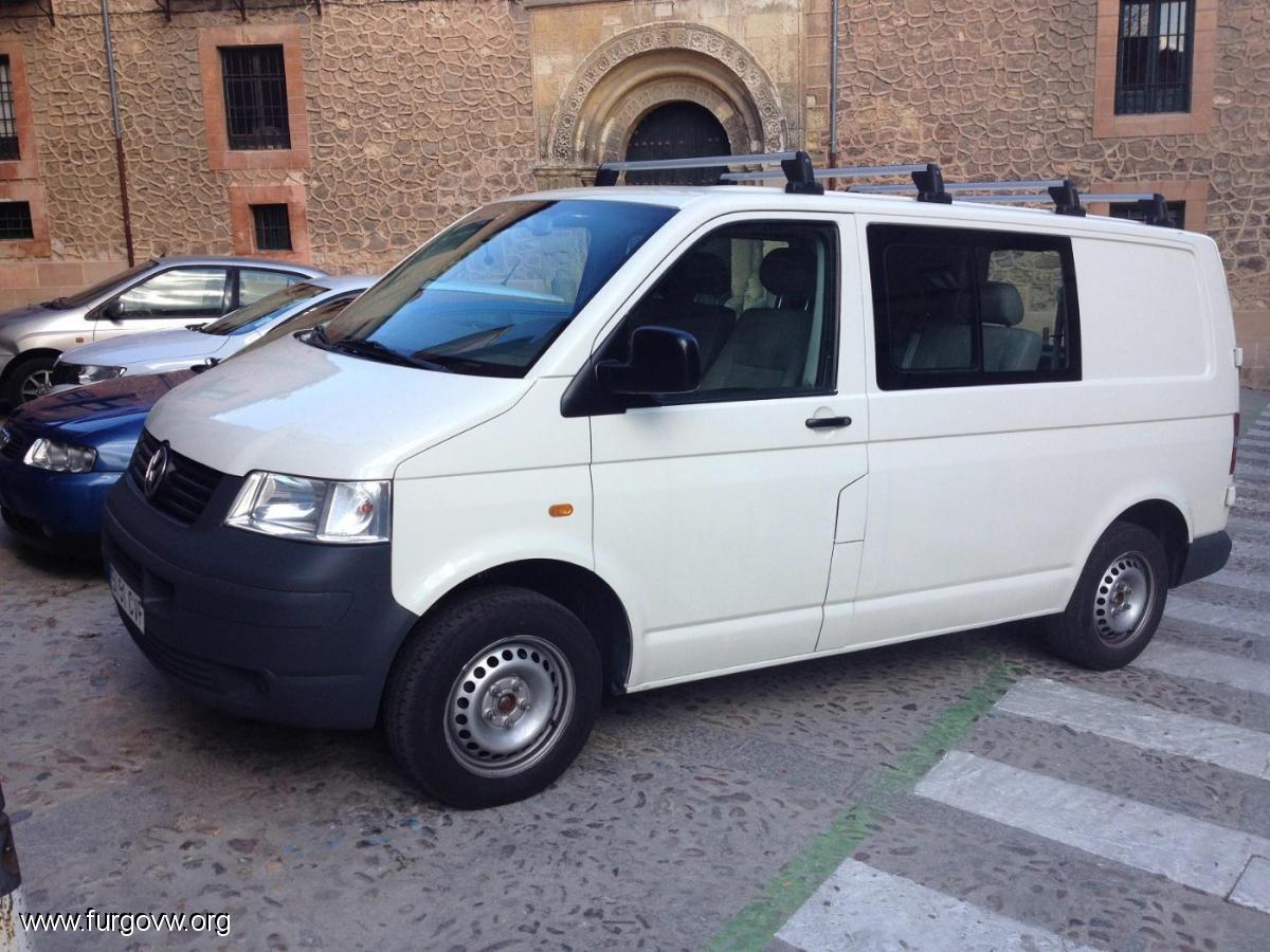

Buenas, me registré en el foro ya hace algo más de un año y medio con mi pequeña Kangoo Pampa, la cual me ha dado muchas alegrías, pero se me quedaba pequeña, no obstante realicé varios viajes: las termas de Arnedo, fin de semana por el norte, y el último a la zona de Las Landas llegando hasta Burdeos, precioso y con ganas de volver....
El caso es que decidí buscar algo más grande, anduve mirando jumpy y homólogas, y algunas transporter, probando unas y otras finalmente se me presentó la oportunidad cerca de casa, y ciñendome a mi presupuesto, era lo mejor que pude encontrar (en cuanto a kms y el motor que buscaba, estado general, etc)
Pues al final me he hecho con una T5 del 2004, es mixta, 6 asientos, la básica de equipamiento (elevalunas manuales, cierre con llave), es la 1.9 tdi de 86cv y la acabo de reprogramar a 115, la verdad es que va genial en carretera y me encanta su comodidad y manejo, es silenciosa y potente.
Tiene bola de remolque, está homologada como turismo (itv anual), y no está muy maltratada por dentro, sólo le hace falta una limpieza a fondo, está recien pintada y reparada los arañazos, ruedas y amortiguadores delanteros nuevos....
Poco a poco, iré haciéndola cosillas, empezaré por lo básico, aislamiento y acondicionamiento del interior, después veremos cómo nos vamos apañando!!
Y con unas ganas tremendas de hacer la primera escapada!!!
saludos!!

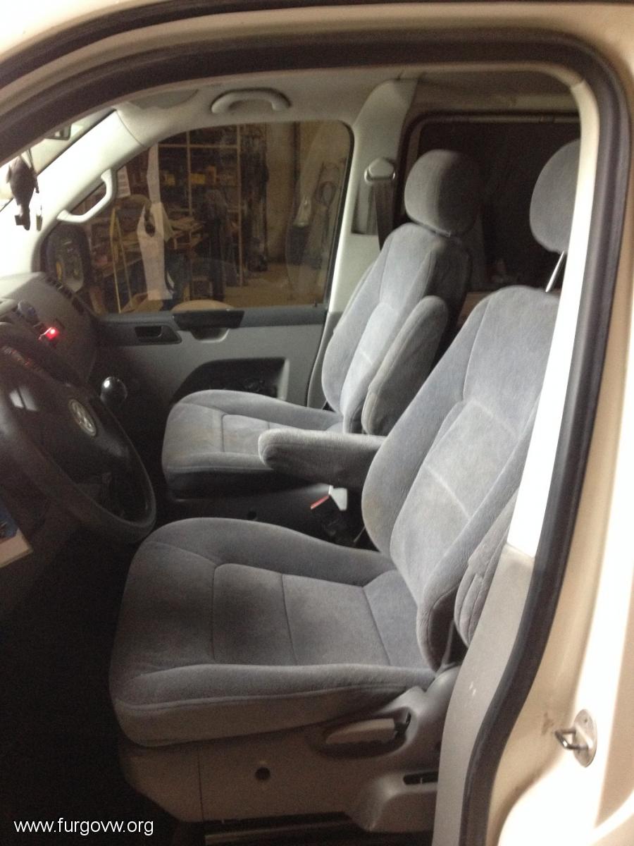

ruvenbdk
Bueno, un avance más:
me paseé por un desguace y me agencié estos asientos, no fueron baratos ni se de que coche son, pero me pareció que estaban lo bastante bien y después de mandarlos limpiar y tener que hacer un poco de bricolaje con la radial y la soldadura, quedaron bien, y son bastante más cómodos que los originales y el doble asiento que traía mi t5. Tienen reposabrazos, y son reclinables con palanca en vez de la ruedecilla, a parte, ya tengo sitio para pasar de alante a atrás entre los asientos.

Que buena pinta tienen esos asientos, sobre cuanto te ha salido la broma y es mas, cuanto te ha costado ponerlos en el sitio?? van encima de las bases originales no?
