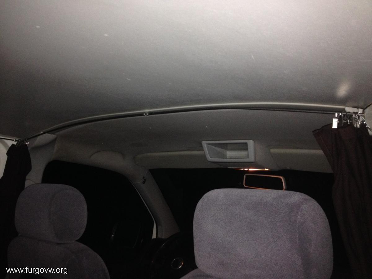

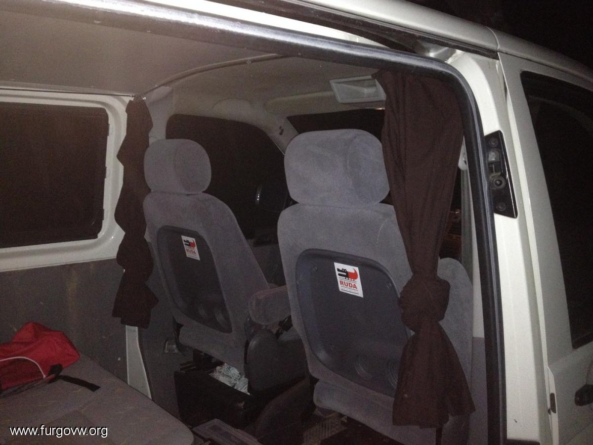

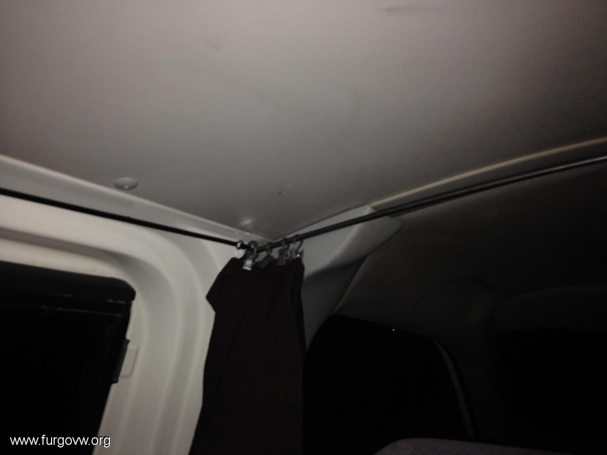

He colocado estas cortinas para separar la cabina de la parte trasera:
Material:
-Varilla de 4mm, cortada a medida
-6 Tornillos para roscar sobre la chapa (con la punta con forma de broca)
-2 pletinas con 2 agujeros para los tornillos, y un tercer agujero para la varilla.
-Pletina para sujetar en el medio la varilla al techo de la cabina.
-Pinzas compradas en la sección de cortinas del Ikea, muy económicas.
-2 cortinas, estas cada uno que elija las que más le gusten o se adapten a sus necesidades, a mi me las ha regalado un amigo, una es más ancha que la otra, de modo que puedan solaparse.
Herramientas:
-Sierra de metal para cortar la varilla
-Taladro, brocas para metal
-Destornillador.
-Metro
-Torno
-Alicates
La ubicación ya veis en la foto, se aprovecha los rincones para que quede lo más acorde con la furgo.
Son muy sencillas de colocar:
Se presentan las pletinas que sujetarán la varilla, y se marcan los agujeros para los tornillos.
Se mide lo que necesitaremos de varilla, creo recordar que está en torno a 125-126cm, mejor cortar de más y después ir viendo, que quedarse corto.
Presentamos la pletina central del techo y marcamos dónde la atornillaremos, sobre el embellecedor de plástico.
El resto del montaje es intuitivo.
Espero que os guste el resultado, y pueda iluminar a alguien.
