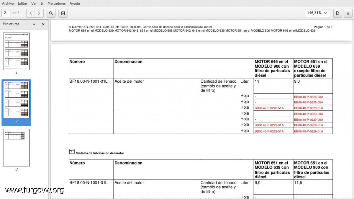

Bayler
Hola a todos.
En la 313 cdi del 2008, 11 litros de manual. El testigo puede salir por exceso o por falta, te lo indica con el low o hi.
Comprueba con la varilla, si esta en su nivel y te sigue apareciendo puede ser un problema de la bomba o el filtro del aceite.
En la tourneo he tenido problemas de presión con algún filtro nuevo de marca blanca.
Nos gustaria emplear toda nuestra vida en viajar,si alguien nos pudiera prestar una segunda vida para pasarla en casa ,le estariamos muy agradecidos.
ToLo_kite
yo tengo una 313, y se me incendia siempre el testigo y me odia Hi, lo lleve al taller y me tuvieron que cambiar los inyectores que estaban defectuosos.
Bayler
Esta es la capacidad, el carter de las sprinter es muy grande, en turismos con el mismo motor no tienen esa capacidad.

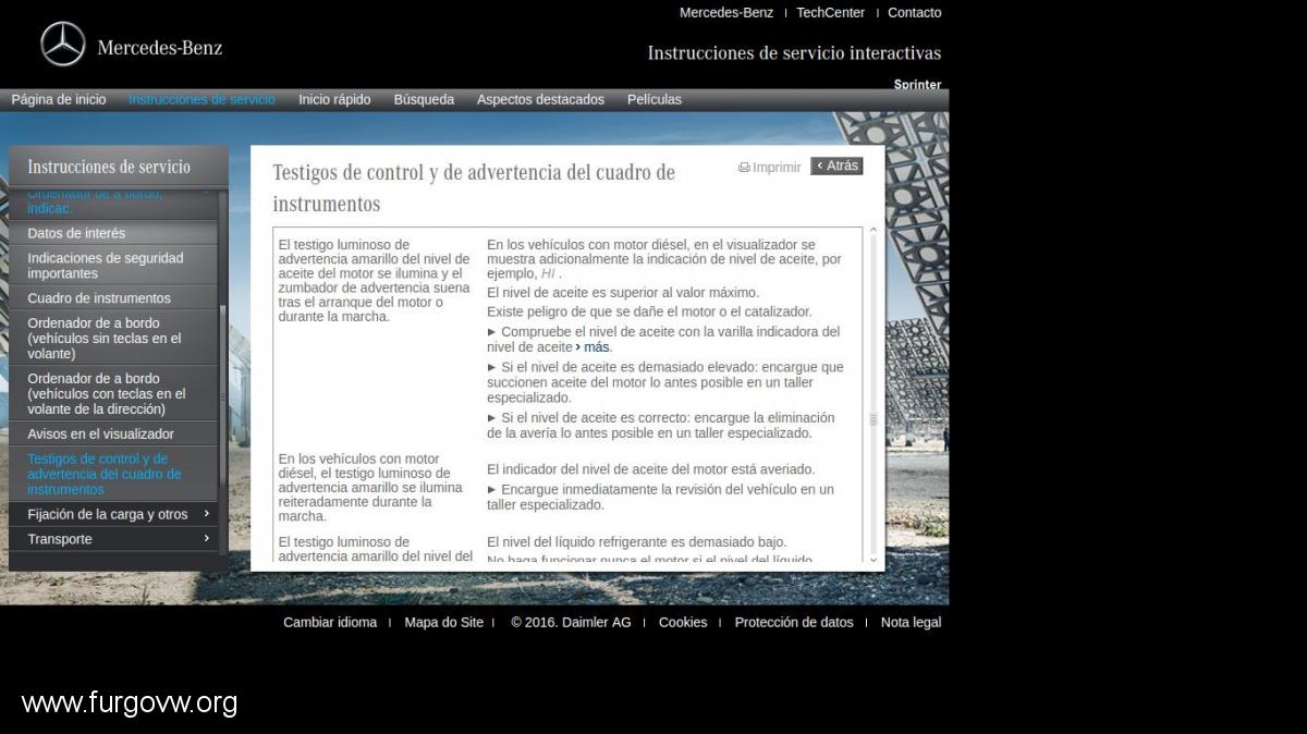

Y esta es una captura del manual online de mb, donde indica que el testigo de aceite, mas la indicación hi, es por exceso. Por falta aparece el testigo de aceite y el low.
Tolo_kite, si lo llevaste por el testigo de aceite y la indicación de hi, el problema era exceso, o que coincidió con la avería de los inyectores.
