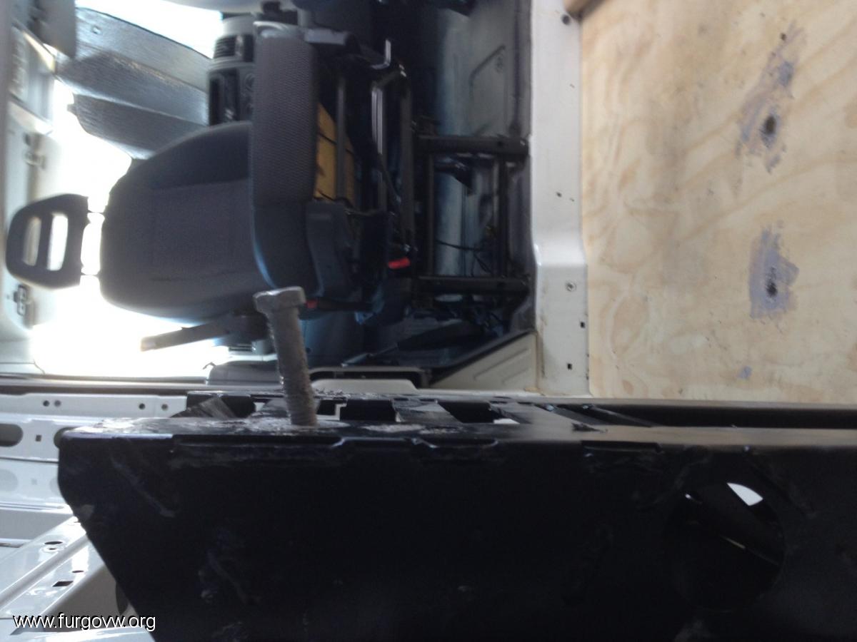

felixxx
La base VSR en mi caso es venía con varios fallos, una auténtica porquería, los tornillos no encajan y uno de los principales que se atornillan a la viga de abajo tiene la tuerca totalmente doblada, he tenido que abrir un pedazo de boquete para que entre, la tuerca que lleva soldada para que entre el tornillo está totalmente doblada, y no sólo esa sino otras también.
El precio de la base será porque tiene prueba de laboratorio, porque la calidad es una porquería, el tío que hizo las soldaduras estaría borracho......al menos en mi caso.
