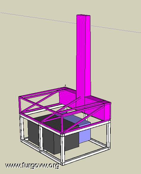

Yo la verdad es que después de darle vueltas, me parece que me estoy decantando por el fasp 505. Creo que se podría incluso poner una dual top y bateria debajo de el, con una estructura adiciona, como han hecho otros foreros. Hay muuuucha diferencia en precio. A falta de que me contesten los Alemanes por compra de varias unidades los precios andan entre 1.000€ VSR vs 400€ fasp 505.
ahí va la idea de la estructura con hueco para dual top y batería auxiliar....
La estructura del fasp 505 es de perfil cuadrado de 15x15mm y la estructura adicional (en blanco) sería de 30x30 para tener que evitar los laterales de refuerzo para poder tener acceso a lo que se ponga en el interior. Creo que quedaría mas que robusto.....
La altura de la estructura blanca son un dato, a verificar, de otro forero.

irrintxi
Cita de: Neromad en Abril 19, 2015, 22:31:42 pm
Hola Tarmac,
Puedes explicar mejor como meterias la dualtop debajo?
Seria con una estructura como la que ha dibujado Irrintxi?
Esa estructura blanca se la he visto a algun forero, pero creo que tambien le ha montado una barra central para dar mas rigidez como la estructura del propio asiento y con esa ya me entran dudas si entraria la dualtop....
Si ves mi ultimo dibujo, el prisma rectangular negro (la caja negra) debajo del siento, representa la dual top. Metida de lado creo que se podría. La estructura con el refuerzo que has visto a otro forero, esta hecha con perfil de 25mm igual que la estructura. Su idea era que se asemejasen las dos para que "no cantara" que era una estructura adicional. Así parece todo un elemento comprado, homologado.....
Yo planteo hacerla de 30mm, en vez de 25mm. DE esta manera se gana robustez y no creo que hiciese falta ese refuerzo. Donde trabajo hacemos muchas estructuras de acero y con mi experiencia y preguntando a los expertos me dicen que con esas medidas es robusta de ganas!
Ante la duda, siempre se puede poner, a post mortem, ese refuerzo atornillado para acceso.

tarmac
Abril 19, 2015, 23:18:33 pm #14 Ultima modificación: Abril 19, 2015, 23:20:31 pm por tarmac
Yo trabajo con hierros,calderería,soldadura.. Con tubo cuadrado de 30mm vas sobrado. La dual tiene 530. El hueco es de 850. Entre tubos de aire,agua por el otro lado..te entra de sobra.
Para el tema del anclaje se pones una llantas por debajo para sujetar con el suelo a modo sandwich.
Tornillos M14 pasantes,arandelas sobre dimensionadas,tuercas autoblocantes.. Estoy ya esta hablado con TH
