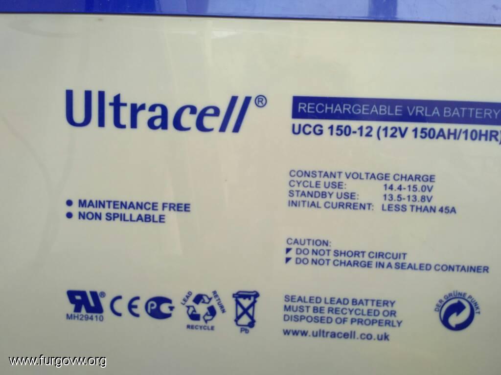

elrayo
No se que batería tienes. Esta que es AGM según puedes ver, creo que pone 13.5
Enviado desde mi Redmi 3 mediante Tapatalk

Cita de: elrayo en Abril 19, 2017, 23:03:30 pm
Los voltajes que indicas en la imagen son de carga, la mia esta en 13.4 sin estar cargando, lo que me parece un poco elevado, pero no se si es malo para la bateria.

lober
no le des tantas vueltas, entre 12,5 y 13,5- 14 tu batería está perfectamente como pone la foto que han puesto antes.
durante la carga, puedes legar a valores de 14-15 v pero la tensión de reposo, standby, es correcta en 13,1, como marca en la foto.
yo me preocuparía más por los valores de voltaje mínimos, hasta dónde descargas tu batería, vaya.
muchos inverters y equipos no se apagan hasta que la tensión no cae por debajo de los 11v, y eso es una descarga bastante profunda.
vigila siempre no bajar de los 11,3- 11,5. considero mas importante eso, que si el valor en standby es de 13,1 o 12,9999
