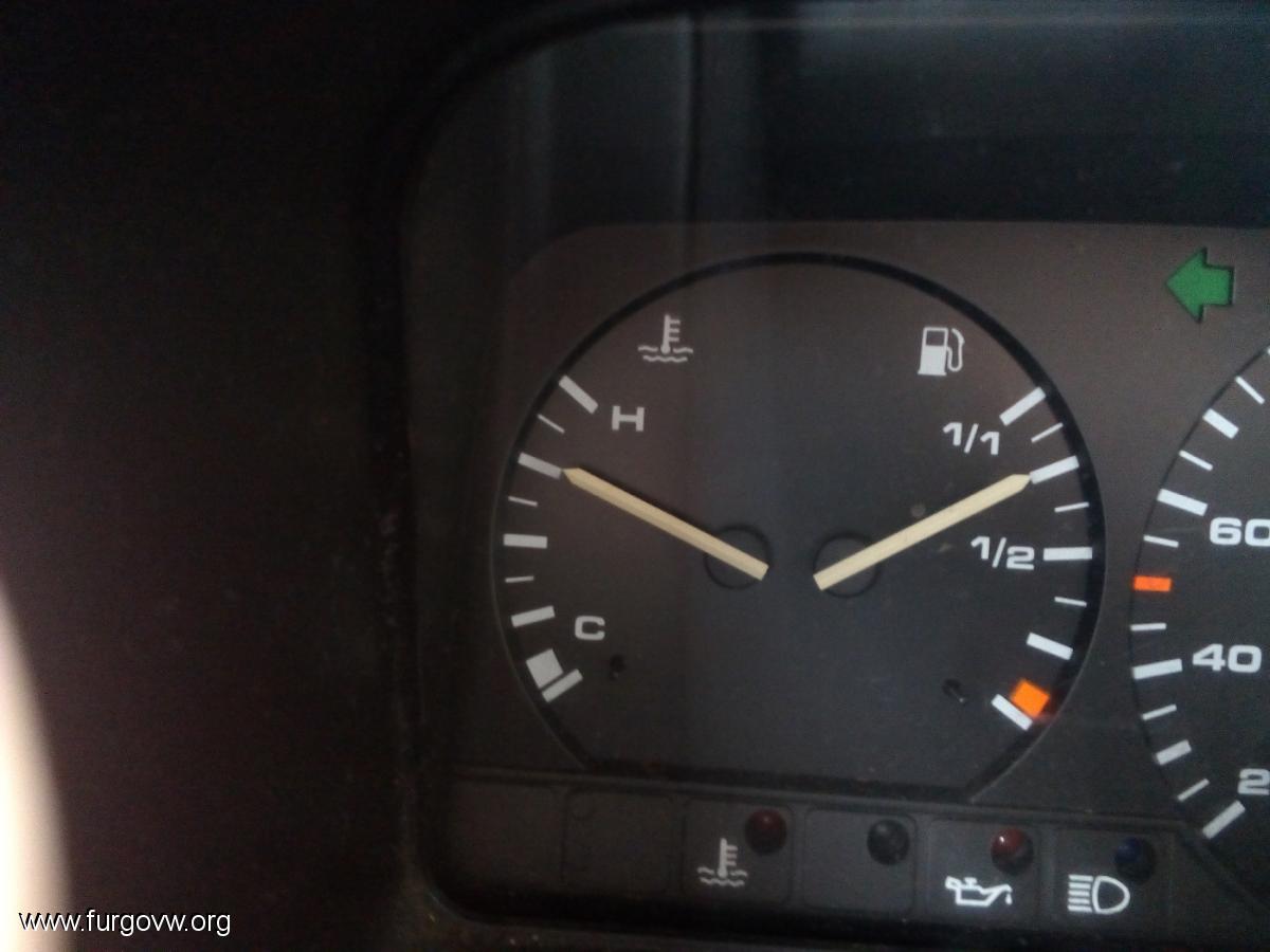

Hola he llevado la furgoneta al taller para que me mirarasen el mitico problema de que se caliente y me comentan que ... es normal e incluso que es bueno para estos motores ... ejemmm nose yo creia que no, el caso es que la aguja le falta una raya para llegar a tocar techo es de las que no pone temperatura solo rallitas.. pero se mantiene ... parece que la gusta ir ahí, ... bueno como no me gustaba lo que me decia el mecanico le propuse poner un reloj de temperatura del agua... pero ... el me recomendo ponerle para saber la temperatura del motor porque ... ¿y si te quedas sin agua? me dijo, asi que ... tendre que mirar que tal va este otro reloj si tiene relaccion ya puestos ... cual seria una buena temperatura para una t4 ... bueno pues esta es la historia, si habeis tenido alguna experiencia similar os agradeceria me comentaseis. Un saludo.

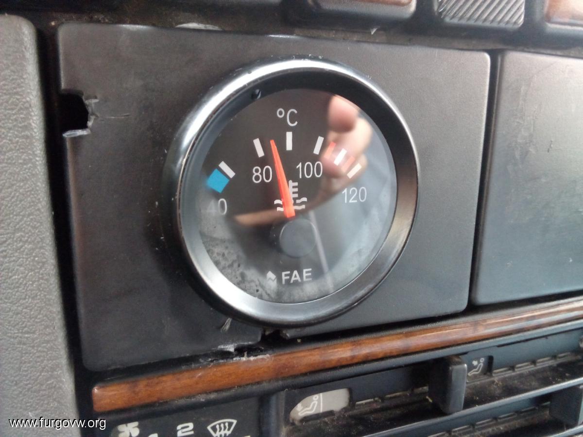

Yo también andaba bastante mosqueado con la temperatura.
Le cambie termostato y el termo contacto de países tropicales .seguía marcando lo que le daba la gana.
al final monte un termómetro de contacto en el bloque motor. La más cerca de la culata.
y aunque en el cuadro me marca que esta fría. El termómetro siempre se queda en 85° más o menos.
es el redondo de la izquierda  (marca fae).
Me marca la temperatura exacta del motor mientras la aguja del de serie sube y baja como una montaña rusa

aun no lo he testeado del todo pero ... al traerla de Barcelona a Cantabria el sensor original se ponia en la siguiente rayita la anteultima, segun los del taller esta unpoco subidito ese sensor, vamos que marca mas de lo que es .... a ver que opinais al respecto el otros de momento, parece que como mucho sube a la mitad del reloj, hoy hace "frio" bueno fresco ... pero en verano subiendo un puerto ... que ocurrira?

Cita de: katangacity en Marzo 27, 2015, 09:52:55 am
Las temperaturas del original y el instalado
Circular con la aguja así tiene que dar más miedito... :o
Una preguntilla. ¿sale muy cara la instalación de ese segundo termómetro?

Hola pues el termometro creo que eran 30 y la instalacion sea ... nose otro tanto? aun no me han dejado pagar me han dicho que la pruebe, y que ya me pasé otro día .... que majos verdad? jaja
