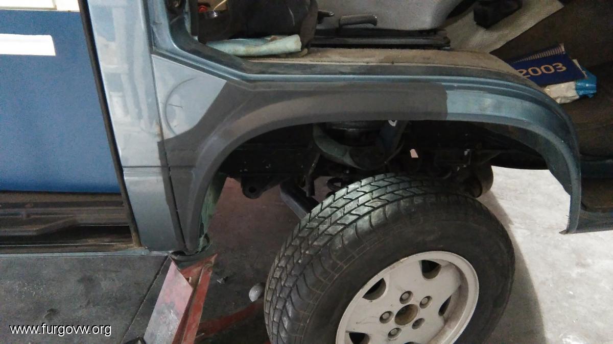

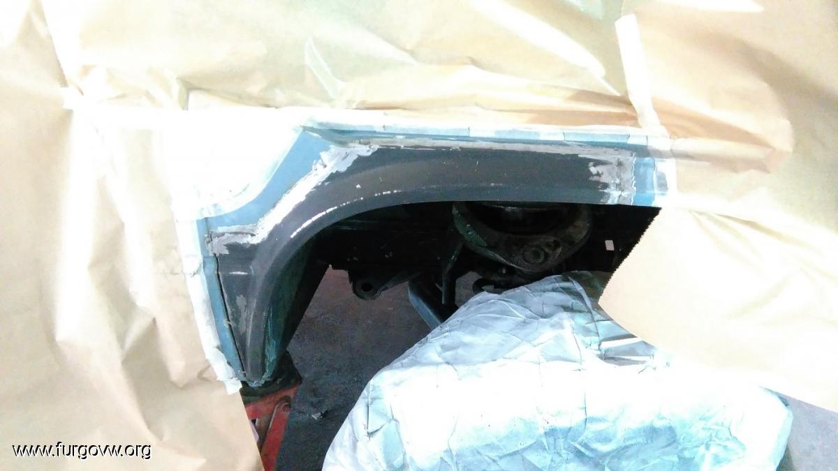

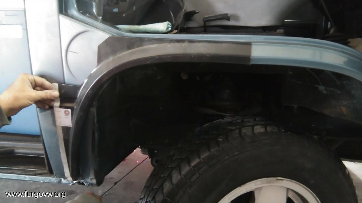

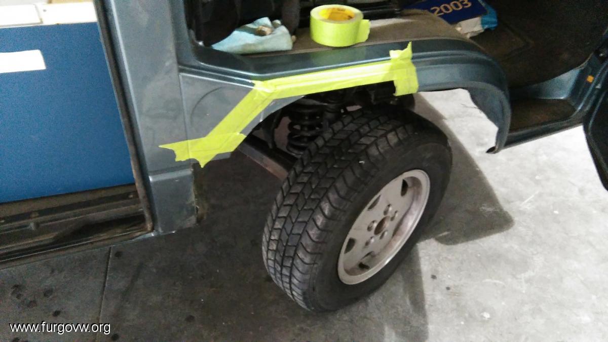

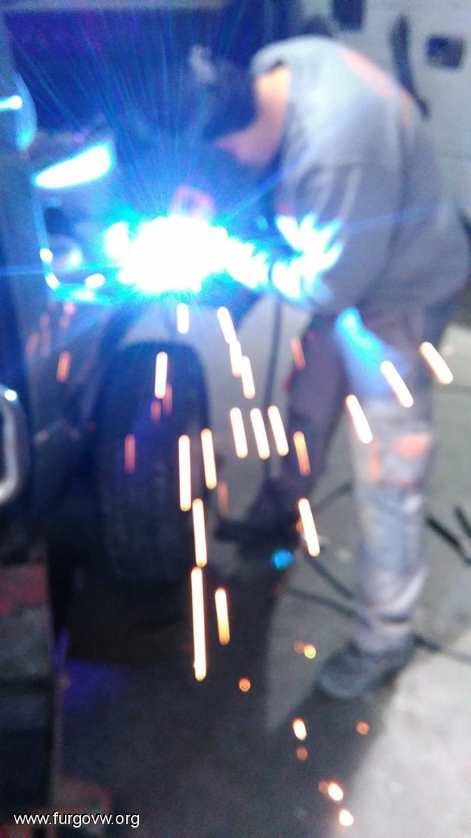

Como ya sabéis muchos si queremos montar en nuestras furgos ruedas grandes tendremos que modificar el paso de rueda delantero , yo en mi caso he montado 205/80R16 con el tiempo no se sí montare medida más grande. Al principio con doblar un poco la aleta para afuera fue bien, el problema  en el campo y baches grande seguía rozando en la chapa, después de hablar con Manuel Gil, se ha puesto en la tarea  que se va hacer en varios sábados por motivos de tiempo y trabajo, como gran profesional que es estudió bien la forma de hacerlo y se decidió de poner parte de la aleta nueva  en la foto se ve el corte para el nuevo trozo de chapa y el replanteo del corte
Ya soldando
Repasando la chapa

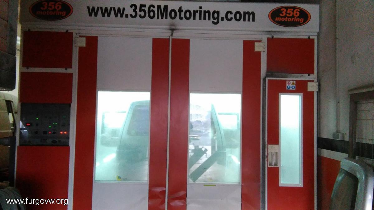

Ya sólo falta enmasillar y pintar , ya pondré más fotos de la otra aleta y cuando estén pintadas.

Lo que hace es desplazar la aleta hacia atras no?

Cita de: NICHY en Marzo 25, 2015, 18:01:16 pm
Si Nichi es justo lo que se ha hecho . Había otras forma de hacerlo, esta fue la que vio mejor Manuel Gil Lozano

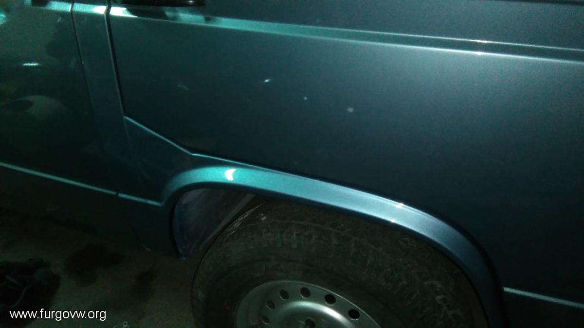

Ya esta terminado el trabajo..Muy contento con el resultado
