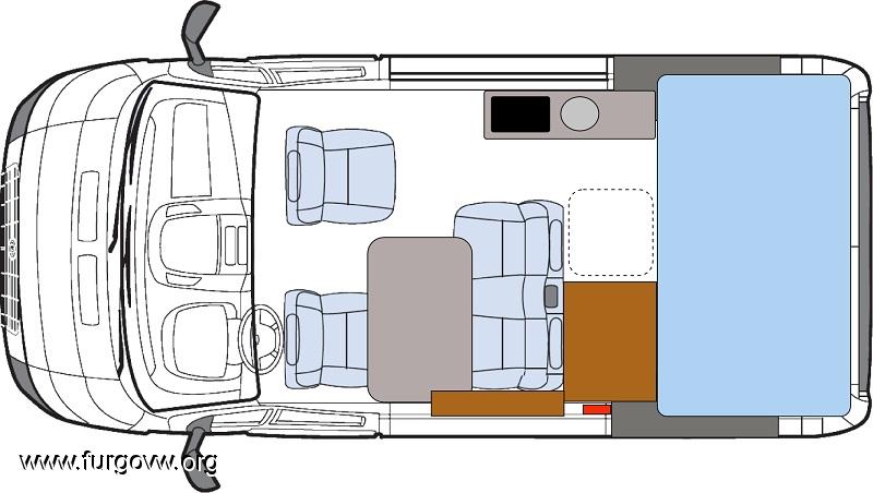

Es uno de los "problemas" de esta furgo. Todavía no sabría decirte porque no he puesto las bases giratorias. Buscaré la altura más intermedia para la mesa y a funcionar.
La opción "PRO", es colocar el asiento VSR de dos plazas, como suele hacerse en esta furgo. Creo que en un futuro me lo podría plantear y mejorar este aspecto y además ganar espacio entre la corredera y el asiento. De momento se queda así y ya veremos.
Algo así:
