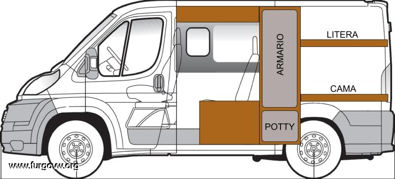

El proyecto es el siguiente: Viajar y dormir 4 personas (dos niños). No montar ni desmontar nada en función de lo que vayas a hacer (comer, dormir...). O sea, tener el "salón" y las camas siempre listas, así como el acceso a la nevera, el potty y la fregadera.
Además, no tener que salir de la furgo en ningún momento.
Y todo eso en un vehículo que no supere los 5 metros para poder usarlo a diario.
Parece imposible, pero después de ver la de Dezano me decidí.
Las camas son de 1 m x 1,85 m, y el espacio entre ellas es de unos 60 cm menos lo que ocupe el colchón.

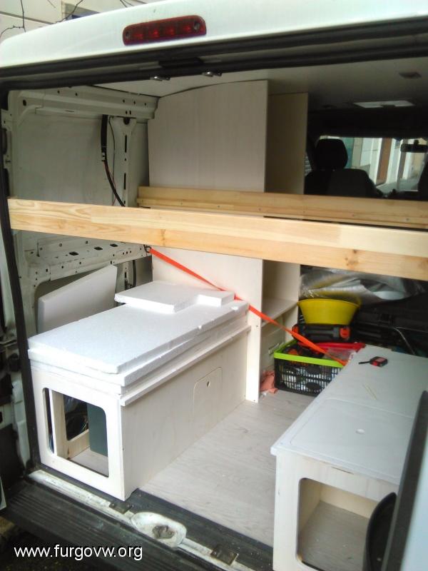

Y de momento lo que he podido hacer:

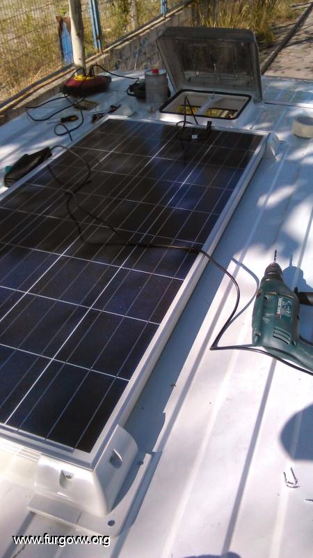

Claraboya y placa solar

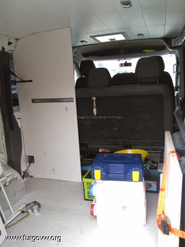

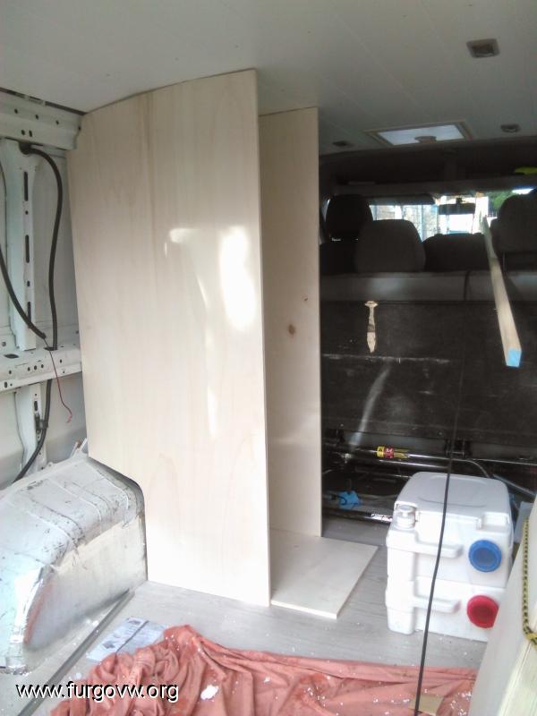

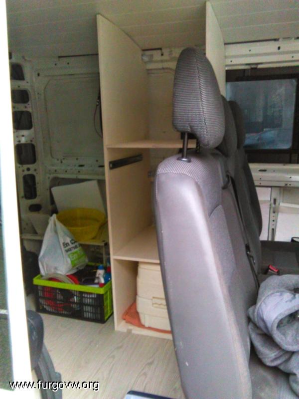

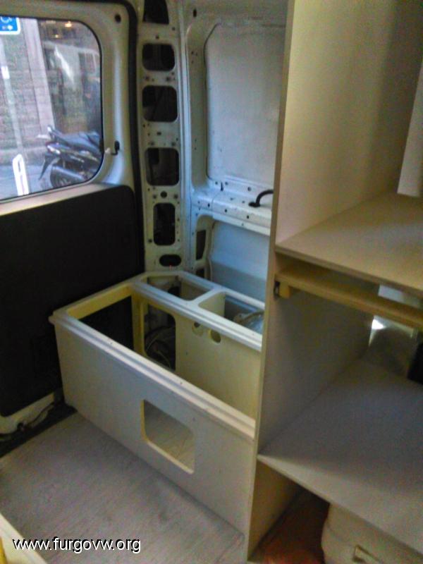

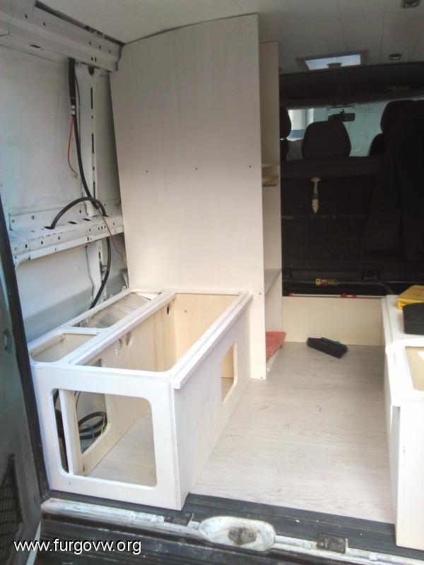

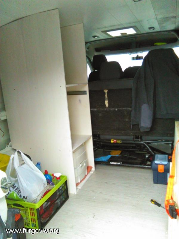

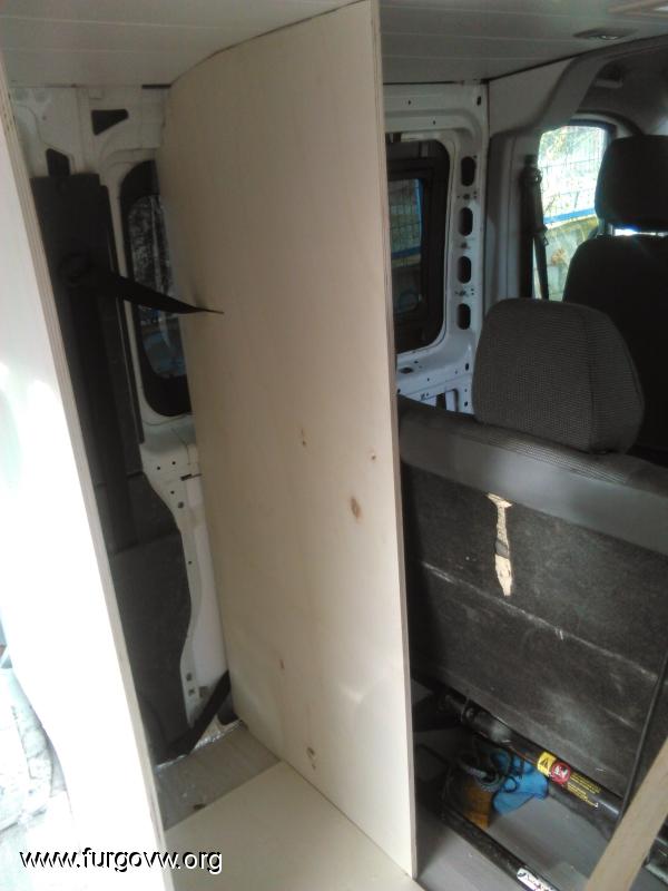

Después de poner el techo de MDF y los plafones originales, las tablas del mueble principal.

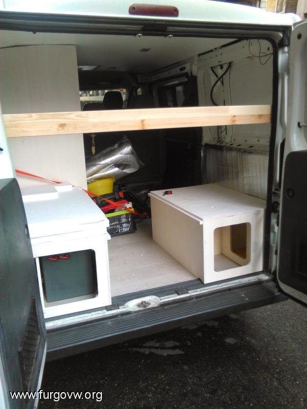

Arcones:

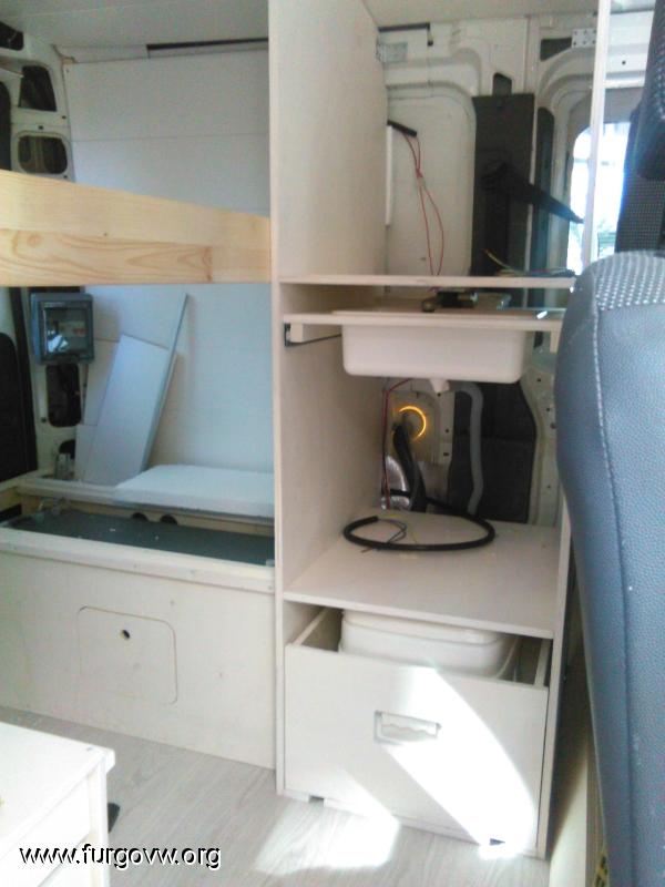

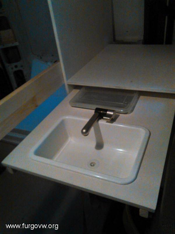

La fregadera extraíble en el mueble:

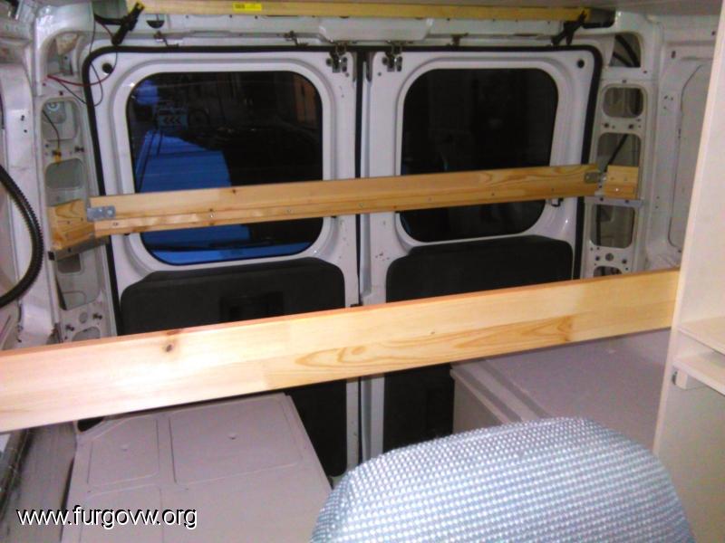

Y la litera:

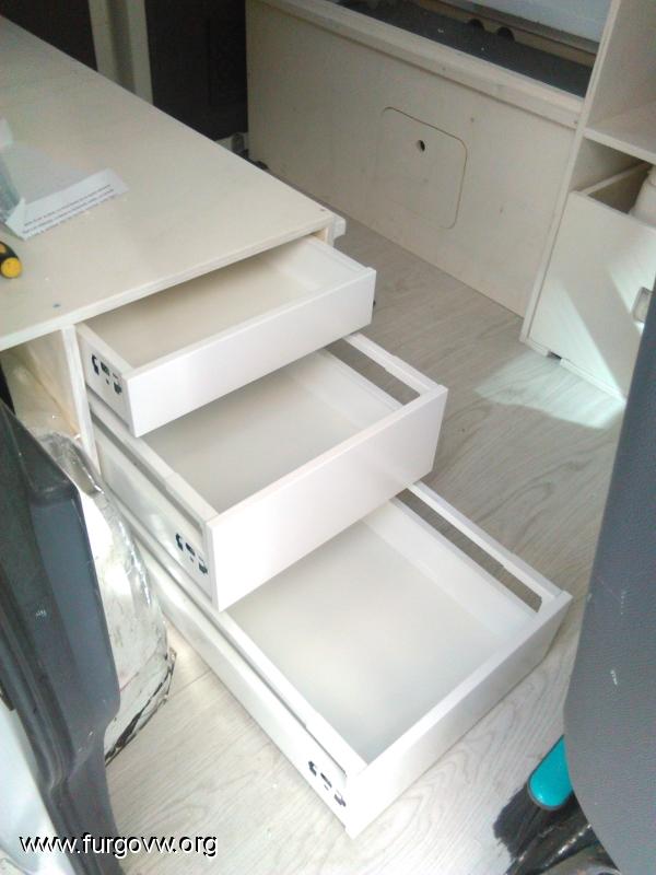

Unos cajones en el arcón derecho, que no tenía foto:

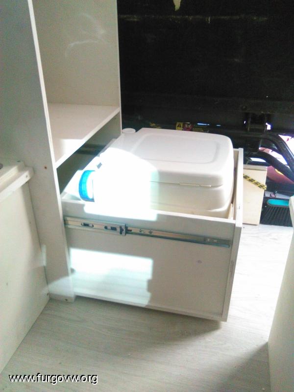

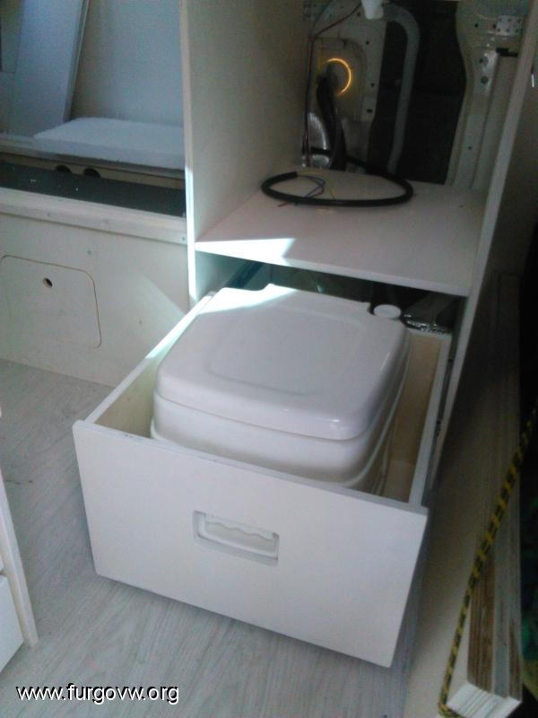

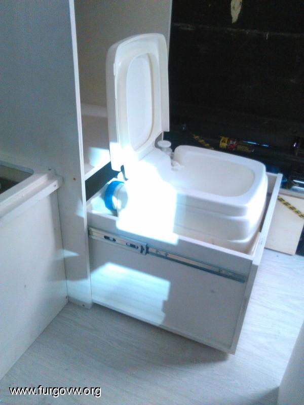

El extraíble del poty. La idea es impermeabilizar el interior (supongo que con fibra de vidrio) por si cae agua y por si en un futuro lo usamos de ducha.
Y unas tomas de 12 y 220 en las cabeceras de las camas.

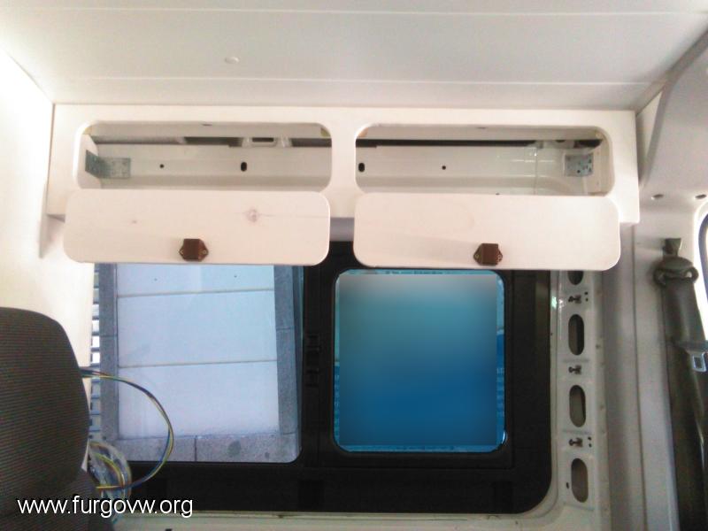

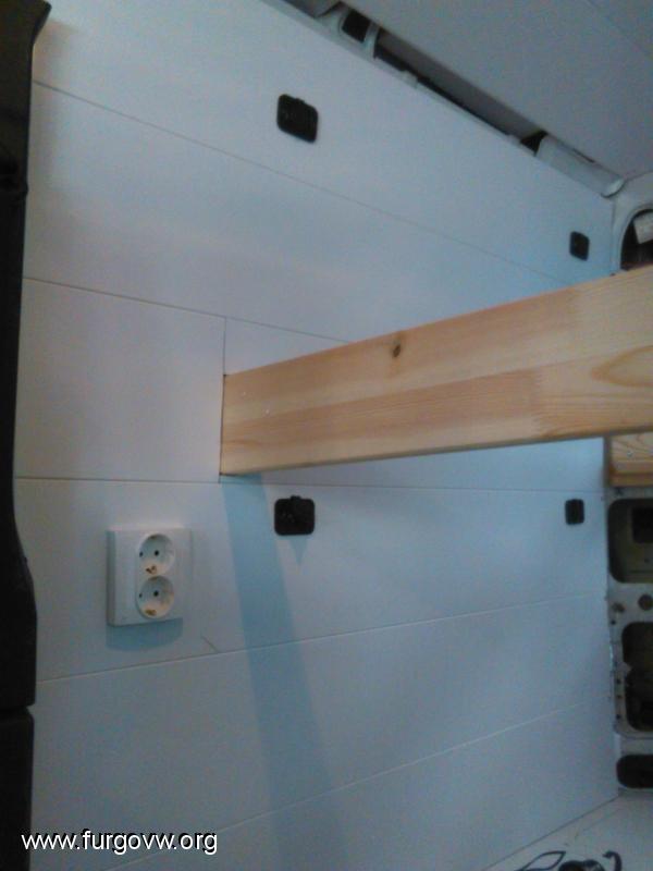

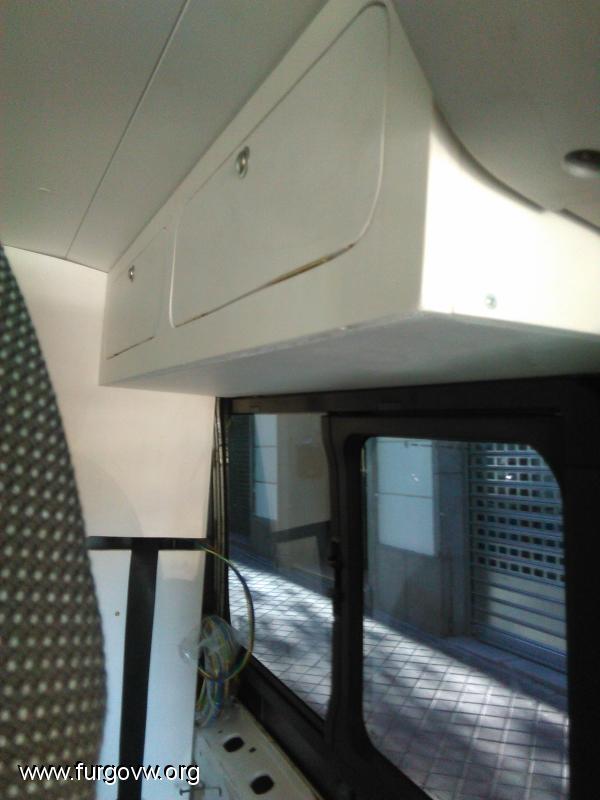

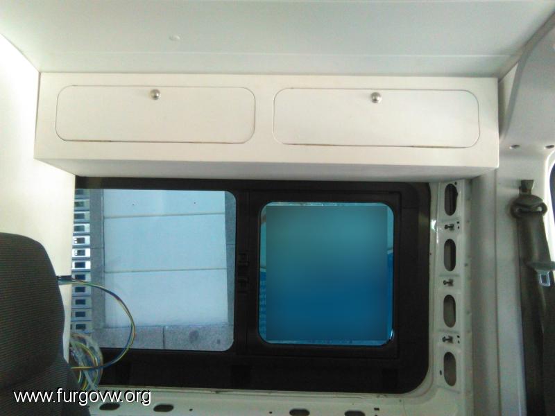

Colocado el altillo sobre la ventana  ;D:

Mi principal duda es sacar una cama de 1,90 a lo ancho, con otra encima a tu estilo. Lo que veo justo es dormir 2 en un metro.

para los que no se lo crean,nosotros llebamos la cama de 1,05 y dormimos dos bastante bien,incluso en verano.
no recuerdo quien era,pero en una quedada vi una boxer,o ducato,...no se,con una cama de 1,92 de largo.si no recuerdo mal le habian metido aislante de 7 capas y panel,y habian aprovechado casi todo el espacio.Esta furgo hace 1,87 entre vigas,hasta las chapas todavia quedan unos 4 cm y pico por lo menos a cada lado

Esta furgo siempre la he visto como "la dezana versión extendida". Por lo que dices ahora viene el montaje del director  .meparto. Debajo de la furgo no hay mucho sitio. Aún no me he metido a sacar medidas para el depósito de sucias, pero cuando lo haga te contaré  ;)

El ancho del mueble principal viene del ancho que necesita la nevera (voy a poner una mini de 220v). Con una nevera más estrecha se puede ganar más cama. Yo me he fiado de la experiencia de Dezano con su cama de 1 m y mi experiencia de 4 en 1,60m. Creo que estaremos bien, rollo submarino pero bien  ;D
