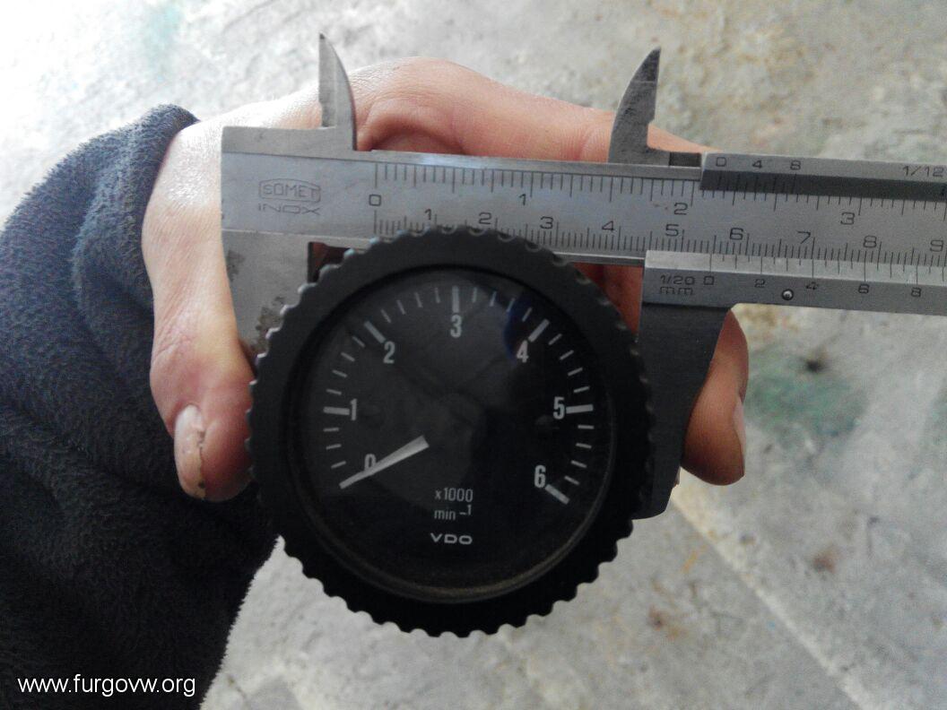

Yo llevo polea de 55, y a ralentí se va unas 350 revoluciones,  me pasé con la 500 que dije  :roll:
tambien decir que mi cuenta revoluciones es un vdo adicional

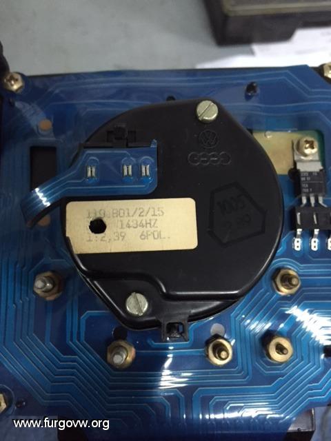

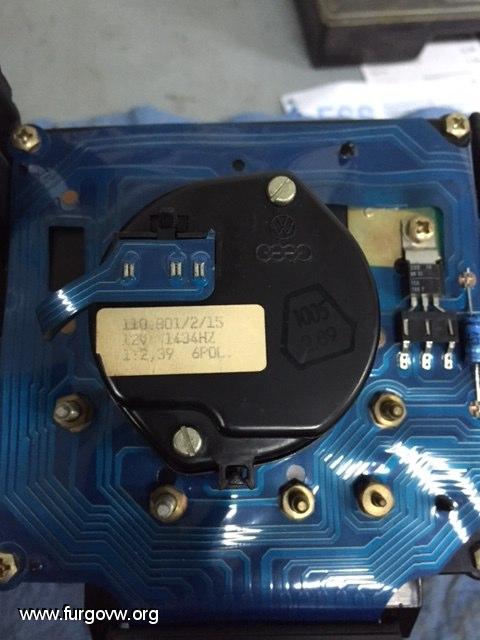

Javi T-2, segun veo estos manuales de vdo, tambien tiene pa regular la señal. Esta detras del cuenta:
Segun entiendo yo, es por el agujero que esta debajo de los 3 conectores:

Javi T-2 los relojes Vdo de revoluciones llevan un pulsador amarillo ke cuando le pulsas y mantienes pulsado estando el motor arrancado ves como va subiendo la aguja y si lo sueltas se keda memorizado y si lo vuelves a pulsar y lo mantienes otra vez verás como la aguja empieza a bajar hasta ke vuelvas a soltar.... Un saludo
Sent from my iPhone using Tapatalk
Javi T-2
Mi reloj es viejito, asi que no tiene pulsador ni tornillo offset  ni na de na  :-\

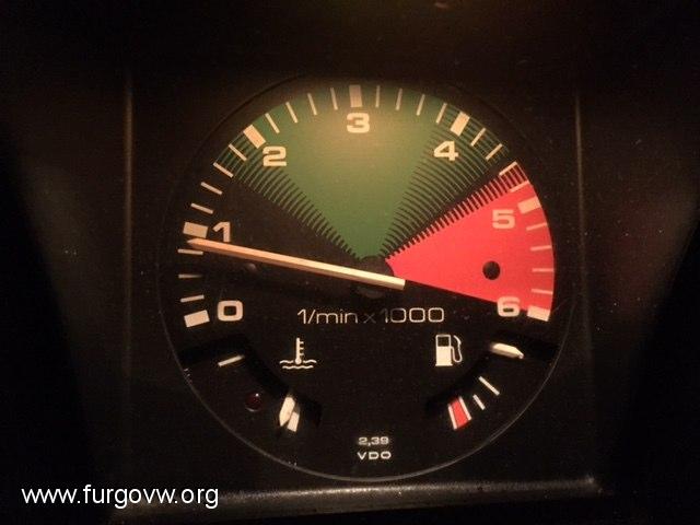

Estos mis datos con diferentes poleas:
49mm
Ralentí 1200rpm (este datos no se si lo tengo bien anotado)
80km/h = 3200rpm
100km/h = 4000rpm
55mm
Ralentí = 1000rpm
80km/h = 2800rpm
100km/h = 3600rpm

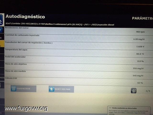

kanekkunen
Hoy he estado enredando con el potencimetro de detrás de cuenta y con facilidad he bajado 200rpm al ralentí. Mañana conectare con el vagcom y lo termino de sincronizar.
kanekkunen
Marzo 25, 2015, 09:13:58 am #26 Ultima modificación: Marzo 25, 2015, 09:41:29 am por kanekkunen
Bueno por mi parte problema resuelto.
Ayer estuve con el ordenador enchufado y consegui sincronizar el cuenta revoluciones. Al principio lo hice con la polea de 55mm y como vi que estaba sobrado con la regulacion, puse la polea original de 49mm y el resultado fue bueno. Al potencimetro aun le queda margen por bajar mas.
Desde aqui agradecer a todos la ayuda recibida y sobre todo a Fredcor por la pista definitiva  .palmas .palmas
(Fotos en marcha a 3000rpm no pude sacar, bastante tenia con mirar a la carretera, ordenador y cuenta revoluciones a la vez)
