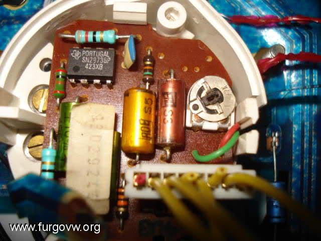

não necessitavas de cambiar la polia, por detrás del conta revoluciones a un pequeno potenciómetro para regular rpm correcto. ;D
não se ve el potenciómetro porque tem una pequena pegatina a cobri-lo

Y el potencimetro que esta detras de la tapa negra?

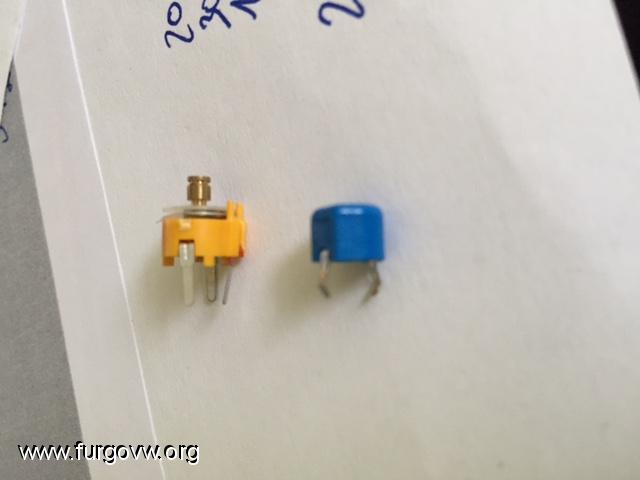

Tambien he probado con unos condensadores variables o trimmer intercalado en el cable de señal rpm, sin ningun resultado.

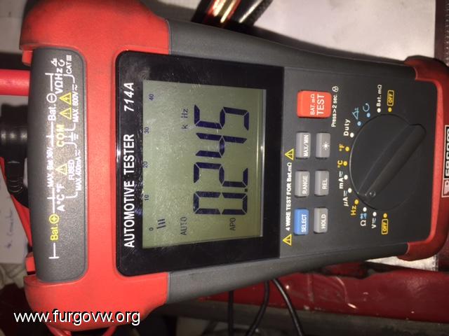

Que va en frecuencia ya sabia. Me costo conseguir lectura pero con polimetro de automocion lo consegui.
Y segun varios electrinicos con los que he consultado, esa frecuencia es posible alterar con los condesadores variables o trimer.
Pero la señal en tan pequeña, que lo trimer apenas la regulan. Pasan de dar el tope a de señal a cortar del todo. Ya he probado 3 de dsitinta potencia y me hacen lo mismo.

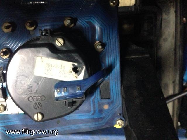

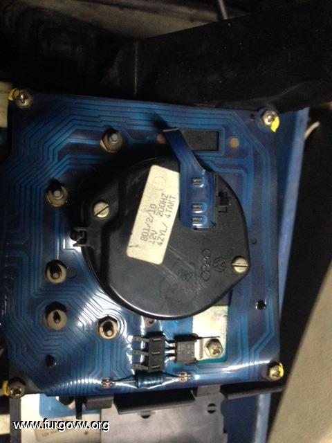

Por eso pregunto donde esta el regulador en cuentarevoluciones. Entiendo que esta dentro de tapa pero me quiero asegurar. Como se ve en la foto, tengo las pistas de conexion un poco tocadas y no quiero empezar a salsear y sin saber fijo.

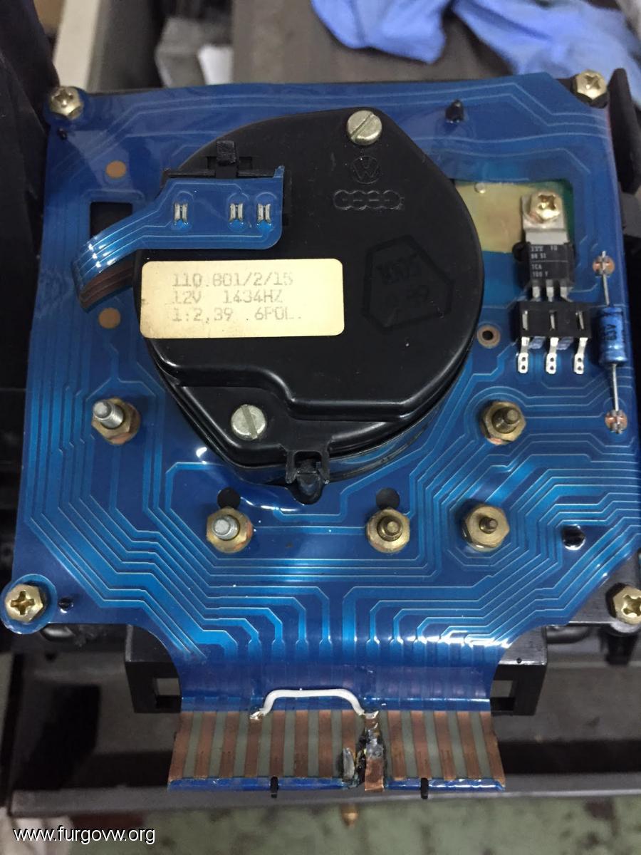

fredcor
Marzo 17, 2015, 13:13:47 pm #4 Ultima modificación: Marzo 17, 2015, 13:15:39 pm por fredcor
ola
para calibrar o rpm so e necessário acertar este potenciómetro ai que quitar pequeno papel
haizkolari

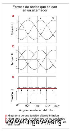

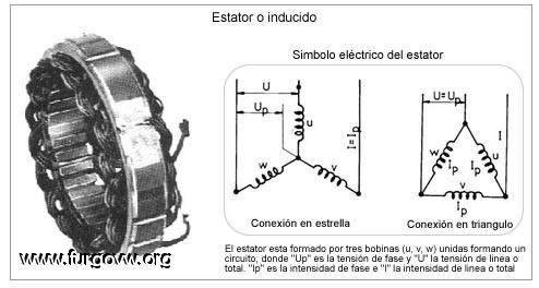

ese potenciómetro es el que regula un poco la señal... por desgracia, en mi caso no logré hacer funcionar correctamente un alternador de 90A, puede que difiera la señal W ... el alternador produce tres fases U, V, W y simplemente el cuadro toma de una de ellas(W) la frecuencia, puede que el problema esté en que uno es de estrella y otro de triángulo  .malabares
kanekkunen
Cita de: fredcor en Marzo 17, 2015, 13:13:47 pm
ola
.palmas .palmas .palmas
Por la tarde lo pruebo!
kanekkunen
Cita de: haizkolari en Marzo 17, 2015, 13:37:57 pm
Gracias por el apunte hazikolari, veremos que pasa en mi caso, si me da para regular o no.
