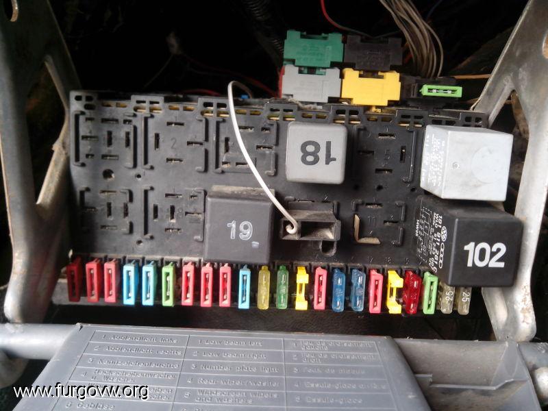

Buenas señores, pues eso la furgo esta un poco perezosa, le esta costando arrancar.
Al principio pensamos que era un problema de bateria, y nos dimos cuenta de el alternador estaba mal. Ahora esta reparado y comprobado y va genial, pero cuando le das al arranque no te arranca a la primera , si no a la cuarta y quinta, y con tanto intento el motor de arranque se esta quedando pegado y haciendo ruidos..
He notado que si pongo el contacto 3 o 4 veces, recalentado los calentadores,,arranca..
Pero los calentadores son nuevos,,con lo cual solo me queda..que sea el relé.
A alguien le suena estos sintomas..
Que rele es el de los calentadores en una 1.9d motor 1x.?

Cambiar el rele de los calentadores,si no me equivoco esta en la caja de fusibles,supongo que alguien os dira el numero exacto del mismo,un saludo

Gravera
Hola compañero, subí este post hace poco y creo que te servirá para saber qué relé es exactamente. Espero que te sirva. Un saludo!
http://www.furgovw.org/index.php?topic=298757.0
haizkolari
siendo 1.9d llevarás el 102 ... sácalo, limpia los terminales, dale unos golpecitos y enchúfalo a fondo para que haga buen contacto a ver qué tal va  ;)

Nor1980
Cita de: haizkolari en Marzo 12, 2015, 22:32:30 pm
jejeje pues si sacandolo y limpiando, y volverlo a colocar funciona todo bien,,,mas de uno incluído yo,,suspirara tranquilo...jajaja

haizkolari
Cita de: Nor1980 en Marzo 13, 2015, 00:20:30 am
me alegro que sólo fuese eso  ;)

Nor1980
Malas noticias, no es el relé, sigue igual..
cawen tooo...
Mañana desmonto el motor de arranque, y como tiene garantía espero que me den uno nuevo y no se pongan con muchas historias..
Ahora si estoy un poco acongojadooo...no quiero, espero no sea el eje de la bomba..pk eso suena a super follon..

haizkolari
Cita de: Nor1980 en Marzo 13, 2015, 21:22:45 pm
cawen tooo...
si le diste un meneo y te arranco y ahora no, tiene mas pinta que la bateria se ha agotado de darle tanta candela que otra cosa, siempre hay que empezar de menos a mas... la bomba fuera de punto estaría acompañado de humos
Nor1980
Mañana, aunque el motor de arranque se queda pegado, tira..pero antes de desmontarlo voy a montar otra bateria que tengo en un Land rover que esta perfecta y voy hacer la prueba,,,es verdad que la furgo de humos nada de nada,,
