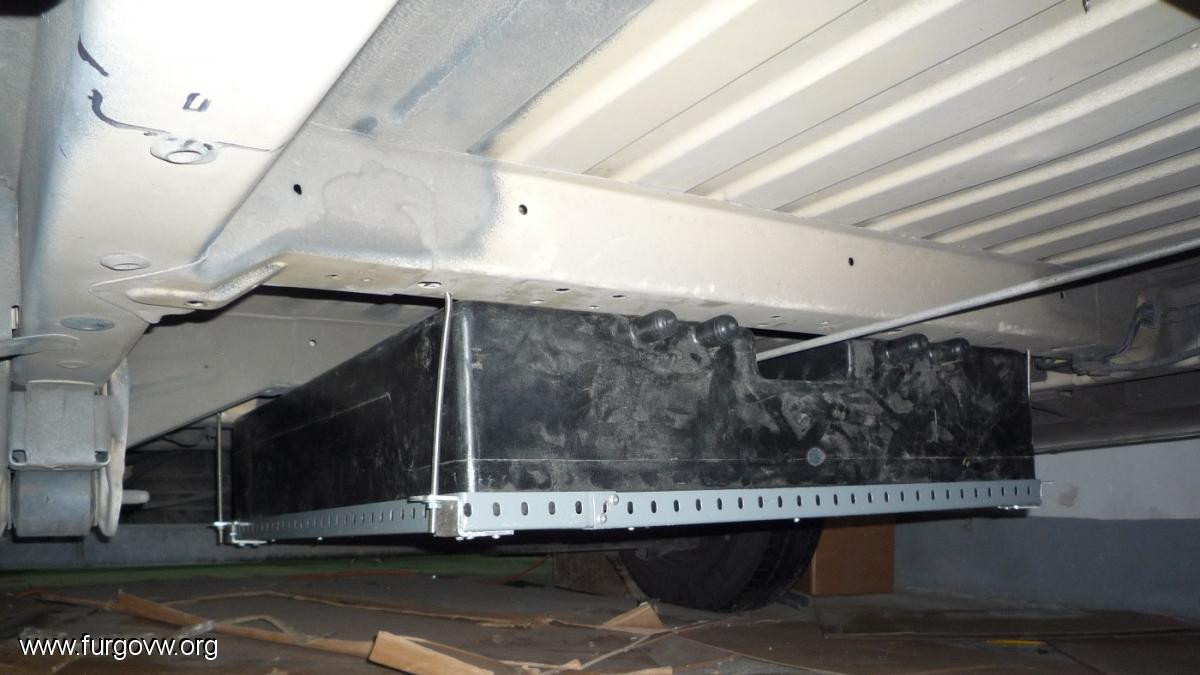

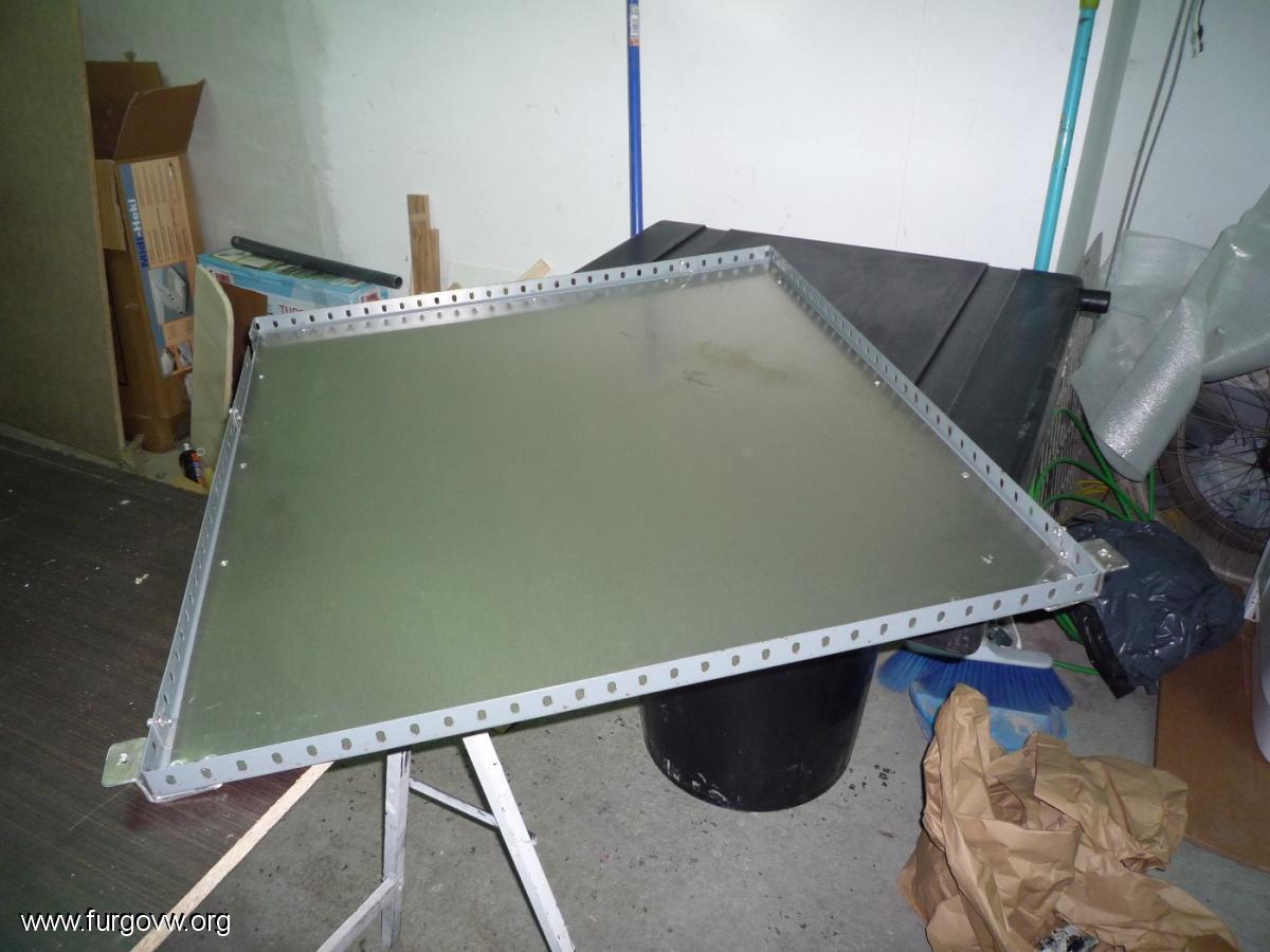

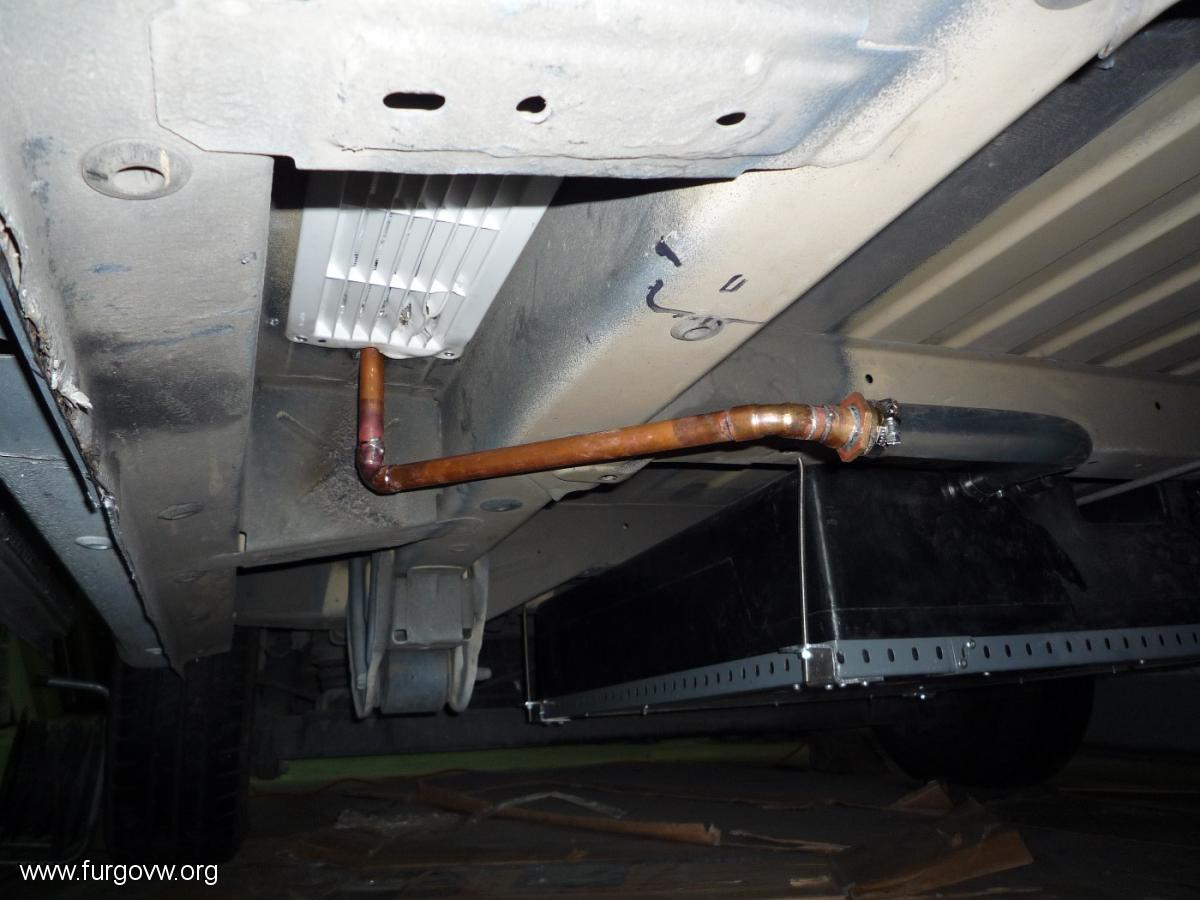

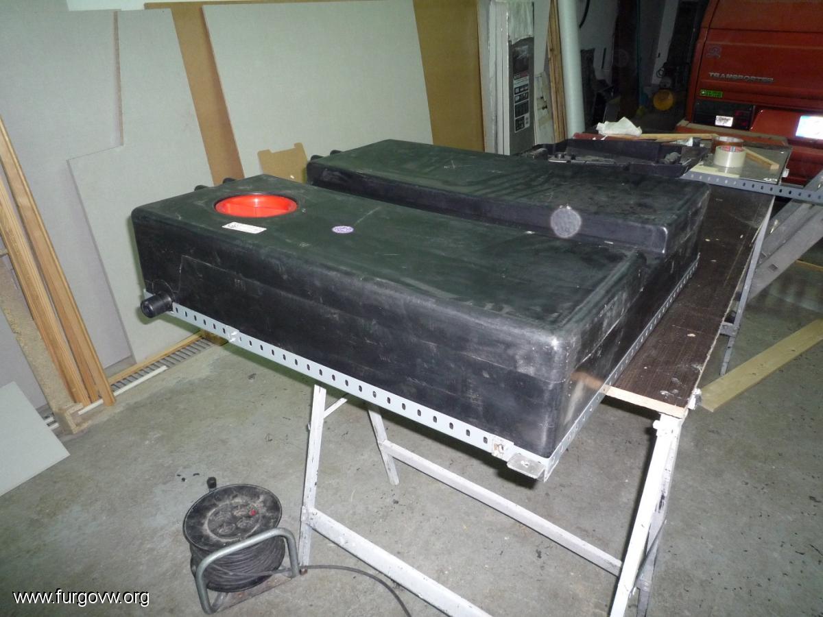

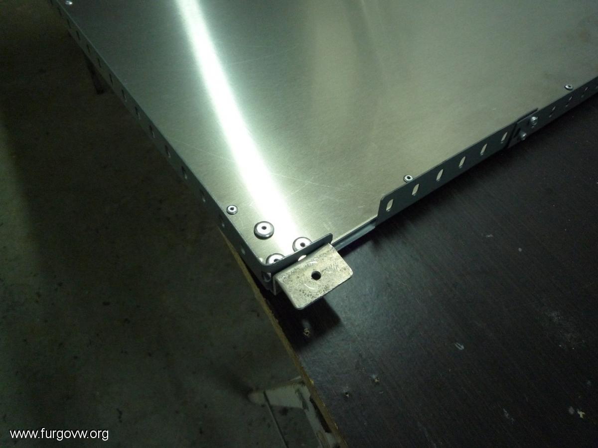

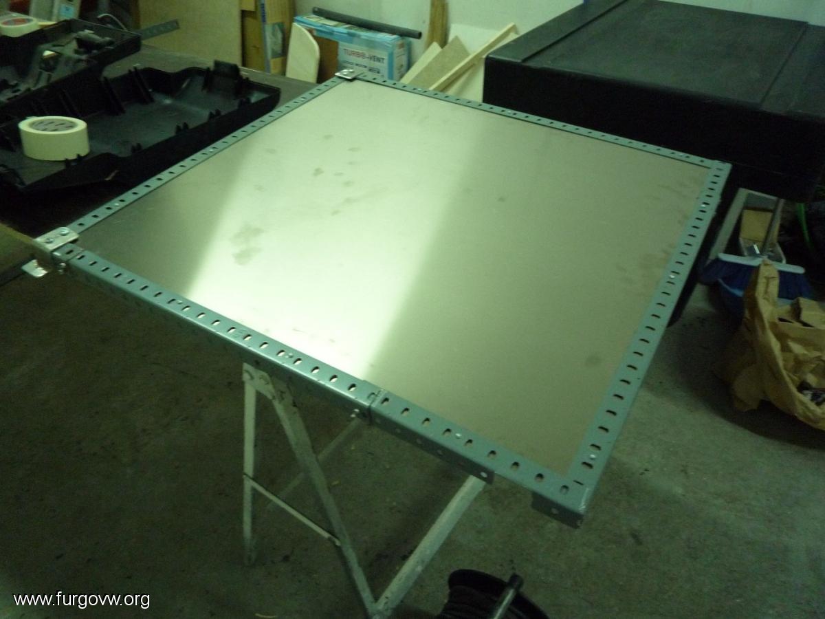

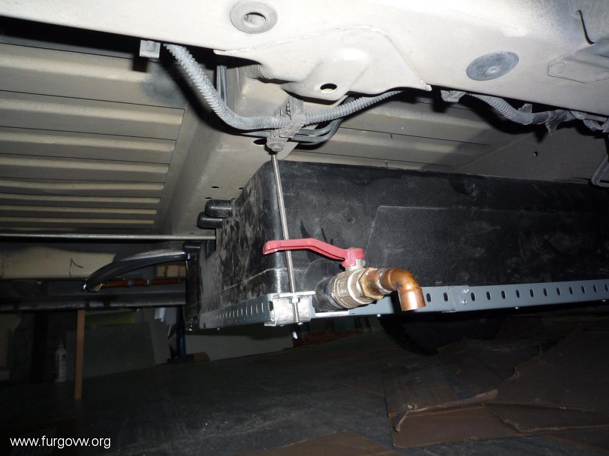

Lo1
Yo he preparado un soporte para el depósito y al mismo tiempo protegerlo por debajo.
la sujeción a los travesaños de la furgoneta es con varilla roscada de acero inox.
Espero haberte ayudado.
