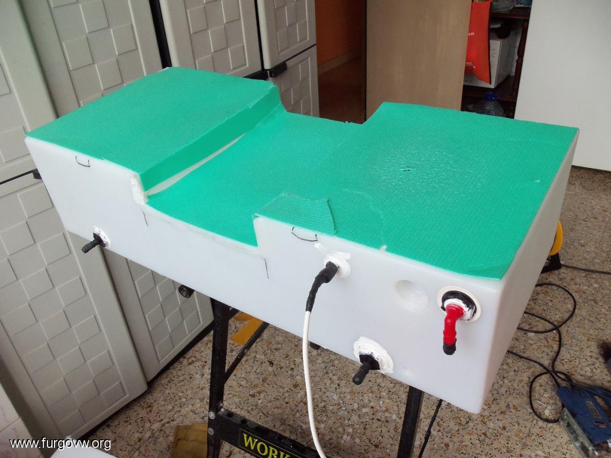

antonp
Modificación del depósito, inicialmente de 73 litros que he tenido que hacer para la Master.
Es el del lado izquierdo en el sentido de la marcha, el otro iría paralelo pero con otra pequeña modificación debido al latiguillo del freno.
