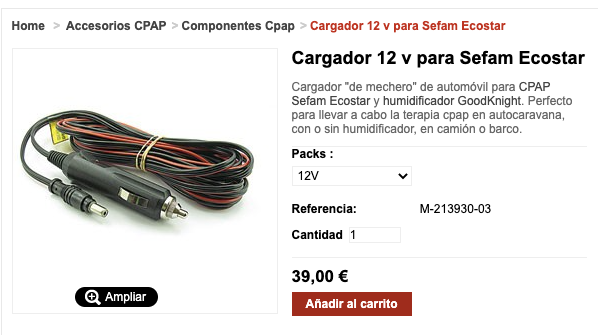

Buenas, yo sigo buscan información y posibles soluciones para mi proyecto de camper y mi cpap.
Según la web, mi aparato tiene estas características:
--Voltaje: AC100 - 240V, 50/60Hz, 0,5-0,3 A.--
--Cosumo: 20W--
Por otro lado, me ofrecen esta conexión para 12v - mechero del coche.
Sigo buscando info para saber qué necesito para poder irme a dormir por ahí.
