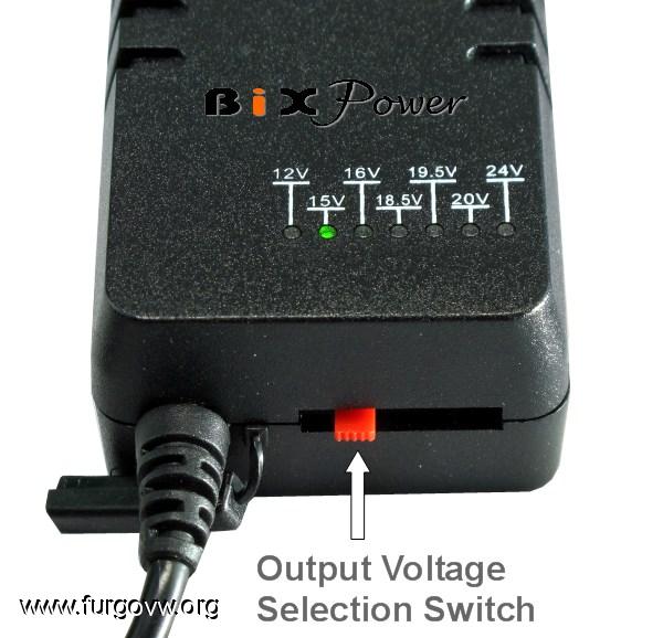

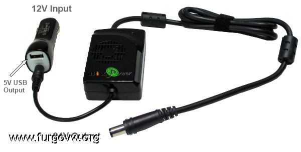

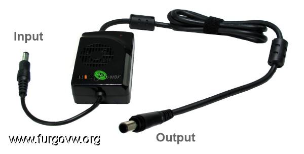

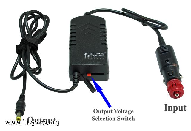

Pues eso... que buscando he encontrado adaptadores/convertidores de 12V a 24V.
Este es especial para la CPAP de ResMesd Airsense 10 (también lo hay para la S9). Sigue siendo un convertidor 12V-24V válido para mas cosas. Vale 57$ (50€) la mitad que el "oficial".
https://www.bixpower.com/product-p/dc12t24-s10.htm
Por 50$ (44€) tenemos un convertidor 12V-15V-16V-18,5V-19,5V-20V-24V también válido. Solo habrá que comprar un adaptador del conector que trae a de la CPAP o un juego de adaptadores y nos valdra para gran variedad de portátiles y demás.
https://www.bixpower.com/DC-Power-Adapter-DD90X-p/dd90x.htm

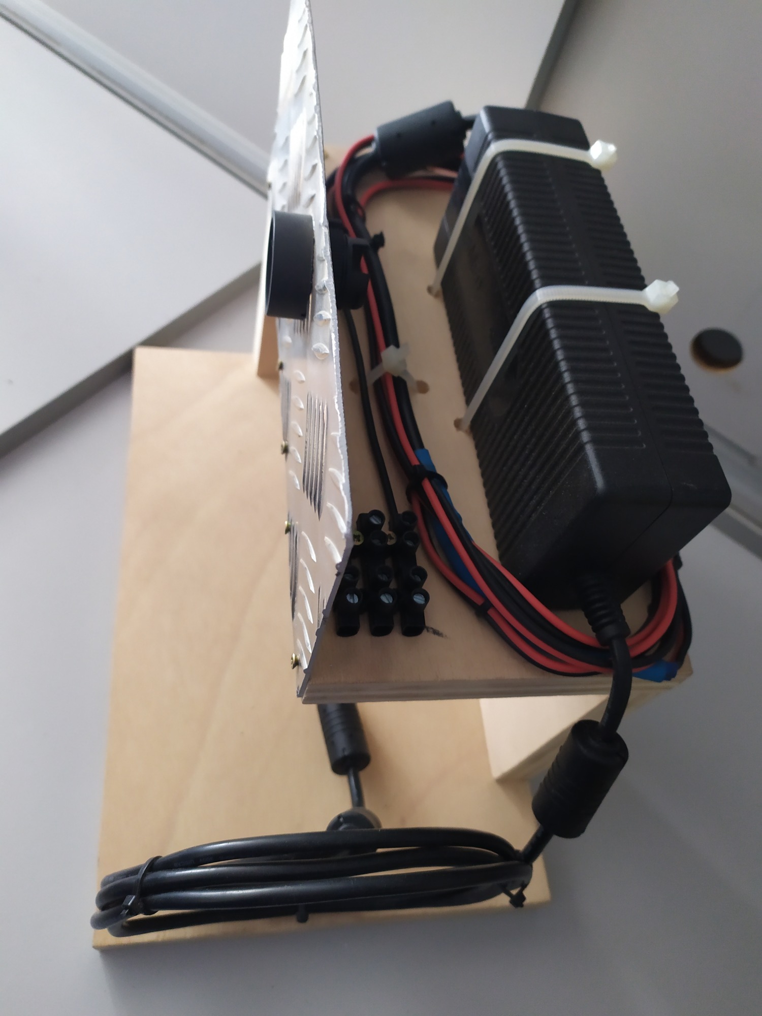

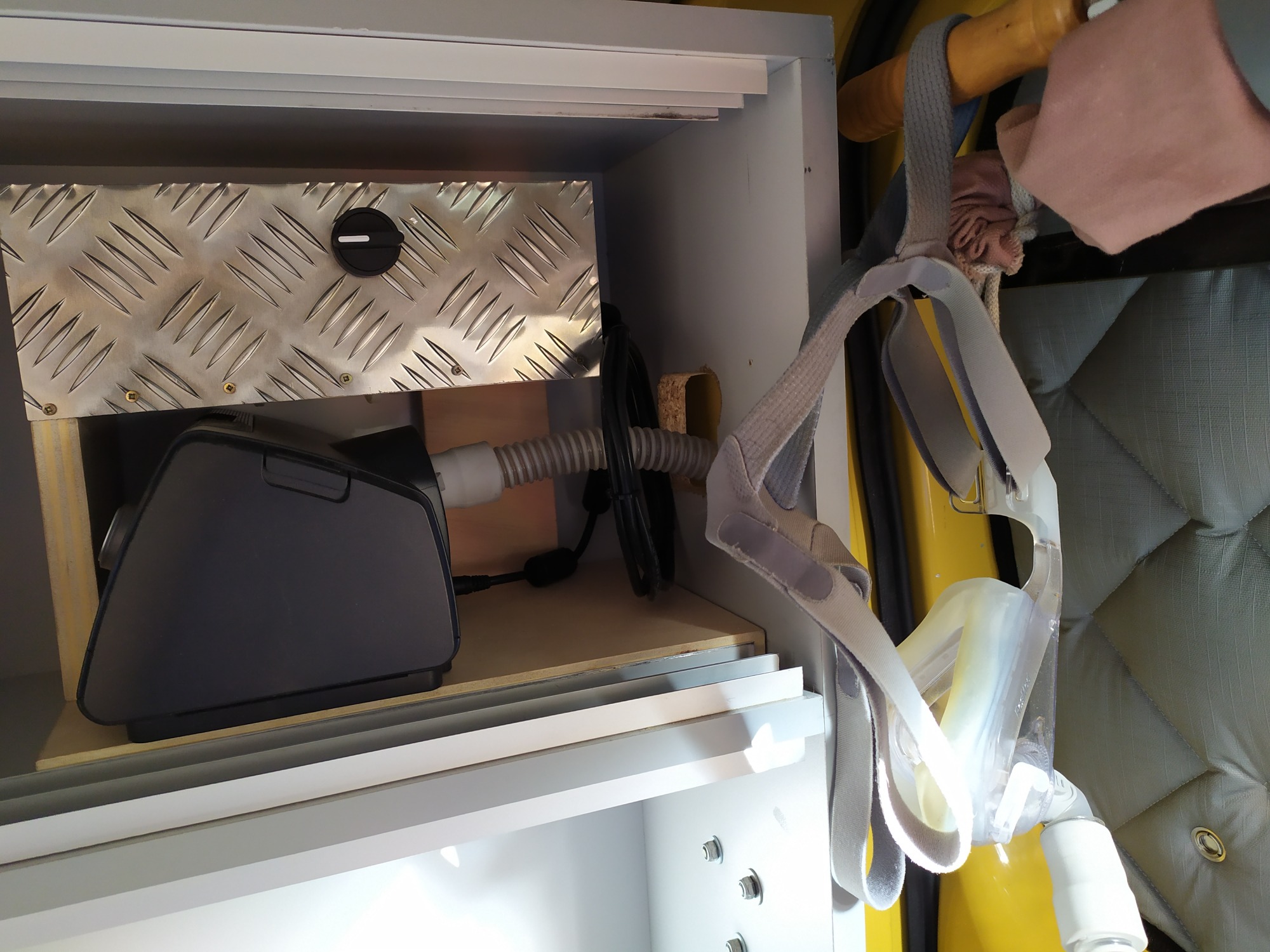

Aprovecho para deciros que por fin hice una instalación fija,estaba cansado de poner y quitar todos los días.
