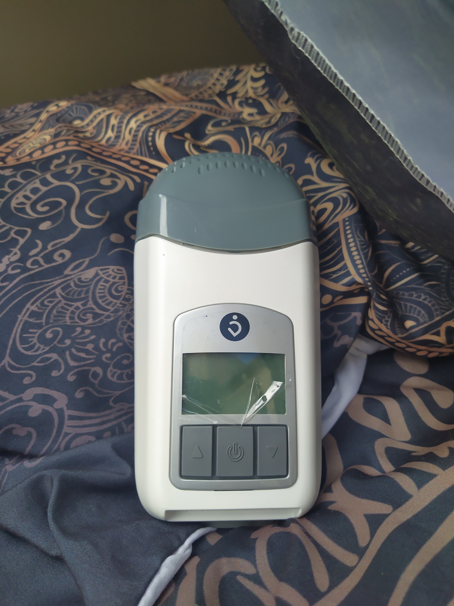

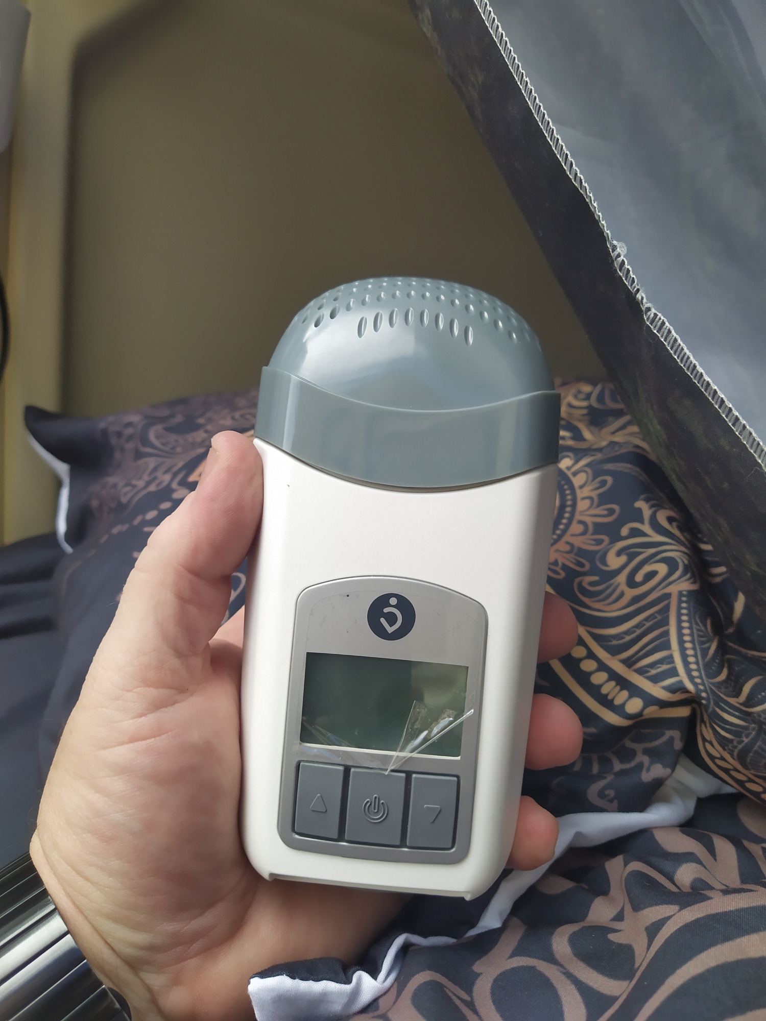

Hola, revivo esto a ver si podéis compartir el link del cpap pf
Cita de: lagamba en Mayo 16, 2021, 12:27:19 pmPues otro que usa cpap desde hace tiempo, incluso antes de tener la furgo.
Después de darle muchas vueltas me decidí en comprar otro cpap que funcionase  a 12v ( el de me proporcionaron en la SS funciona a 24v y no querían facilitarme un adaptador) y más portàtil para usarlo también en los viajes de trabajo.
Después de mucho mirar encontre uno ideal para mi gusto.
Pequeño, a 12v , consumo de solo 20w y con cable a mechero opcional ( nada de inventos)
Comparto unas fotos donde también se ve el soporte "de los chinos" Donde lo llevó puesto
lagamba
Cita de: Mac78 en Noviembre 03, 2021, 20:23:47 pmHola, revivo esto a ver si podéis compartir el link del cpap pf.
Hola Mac78 como no se si se pueden poner link... Te pongo el nombre a buscar en Internet.
Lo compre en una tienda de Madrid on-line y muy contento.
El cap se llama
Z1 BASE CPAP SYSTEM
Un saludo:
LaGamba

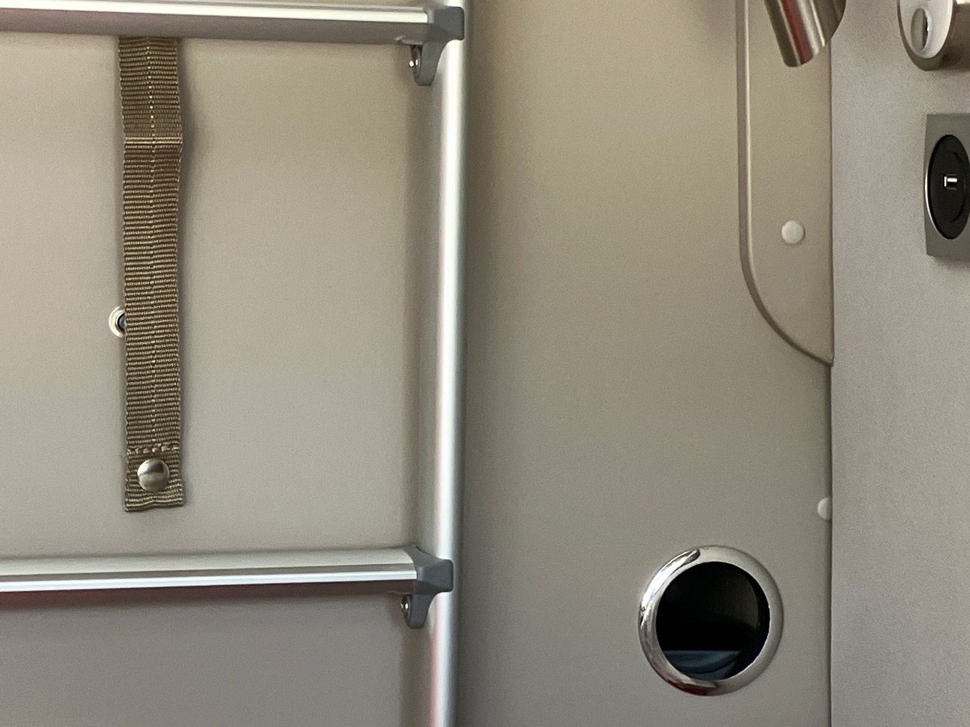

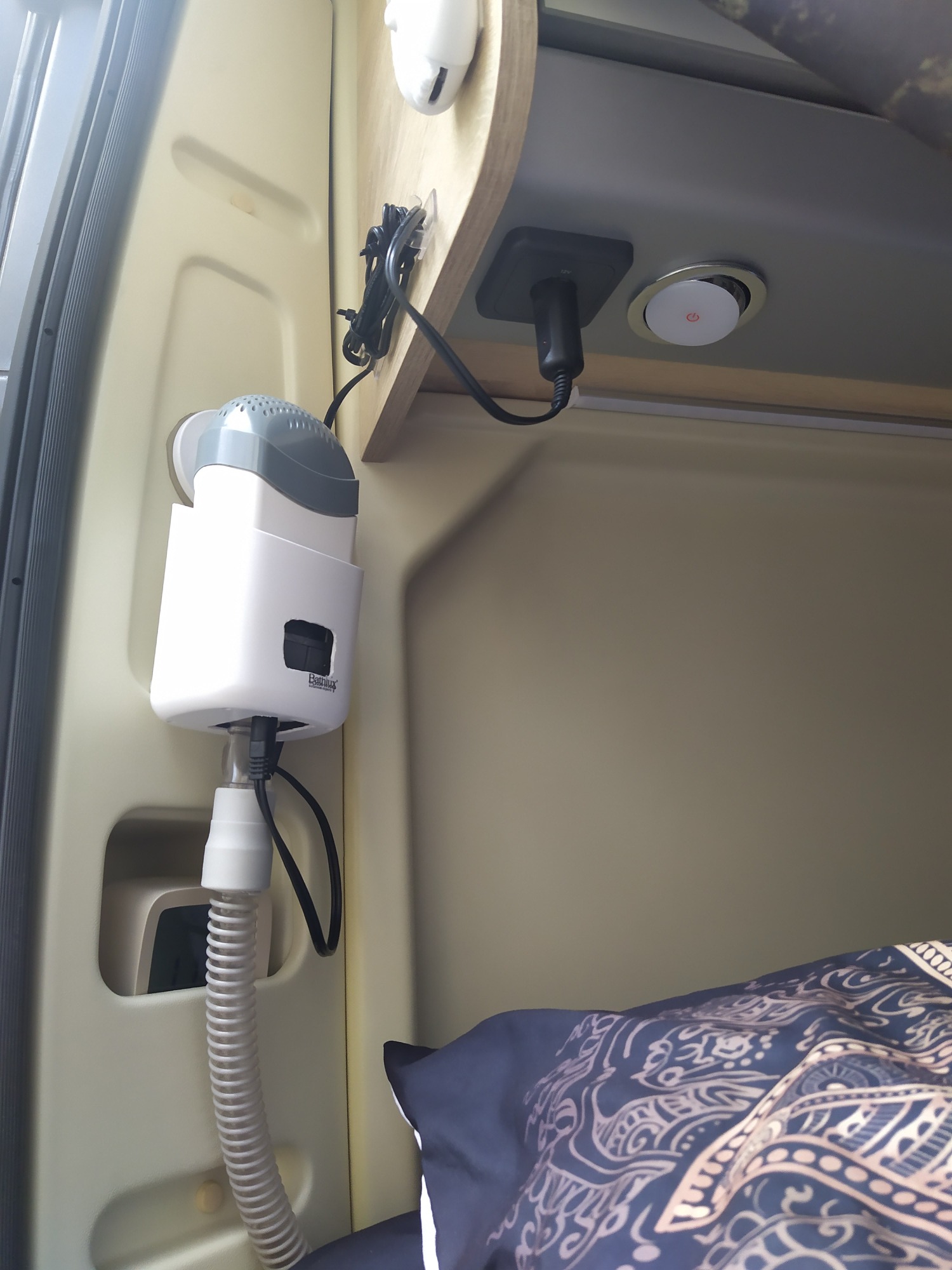

Hola,
Como para llevar el CPAP, tenia que tener la alimentacion con un cable por medio de la furgo, luego el aparato, y para colmo la manguera, al final tome la decision de meterlo dentro de un armario que tengo con unas baldas, debajo del frigorifico y pegado a la cama.
Lo he colocado en la balda superior, saque una toma de 12V con su fusible de la linea del frigo, y he colocado este pasacables, quizas mas decorativo para no ver el taladro en la madera del mueble.
Ahora ya solo con el inicio de viaje o a la hora de dormir paso la manguera por ahi y listo.
Por cierto, sin humidificador el consumo real esta alrededor de los 0.65A/hora algo lejos de los 2A que indica el fabricante como consumo maximo, la diferencia sera el humidificador a tope calentando el agua.
Os dejo la foto, pq para mi era un engorro andar con tanto trasto por medio a la hora de dormir. Espero que os sirva.
