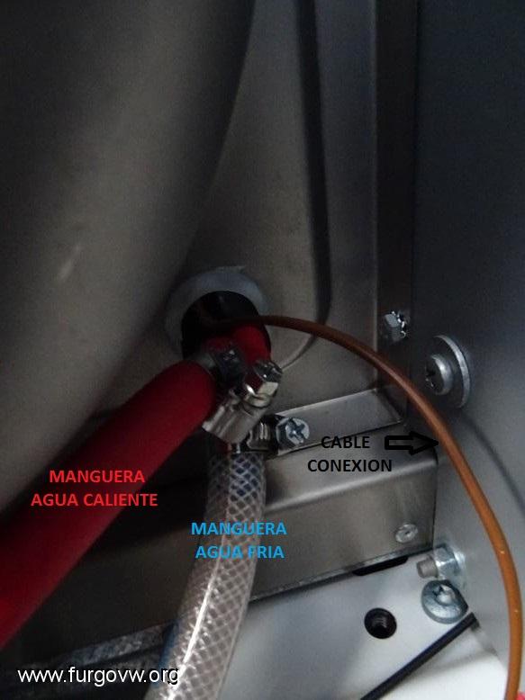

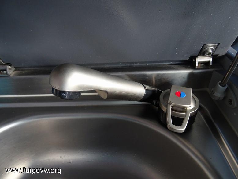

Cambio grifo mezclador Style 2002 clásico por uno monomando
Llevaba tiempo con ganas de cambiar el grifo mezclador de la Marco Polo ya que el Style 2002 clásico de una sola palanca, este:
por uno monomando mezclador como los de casa y como el modelo de la marca RK Reich Keramik comprado en Ciudad Camper, este;
y como este llevaba el mismo diámetro de agujero que el Style 2002 que teníamos actualmente, es decir 27mm, no tenia que modificar nada.

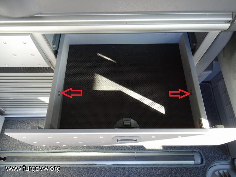

Así que el cambio fue rápido y me puse manos a la obra, lo mejor para trabajar bajo el fregadero es quitar el cajón cubertero, con quitar los dos tornillos laterales sale el cajón fácilmente
y así ya tenemos fácil acceso a las mangueras y conexiones
Y poco mas;
- Soltar mangueras y conexión eléctrica del viejo, aflojar la tuerca presora del grifo y sacarlo
- Meter el nuevo y apretarlo, conectar mangueras y conexión eléctrica
Y listo, así ha quedado:
Con este grifo la tapa sigue cerrando igual de bien, entra perfectamente, además este grifo es algún cm mas largo y se agradece para fregar algo mejor.
Quizás una pequeña pega es que la palanca no tiene mucho recorrido y enseguida se conecta a tope de caudal, pero ya no hay problema de gastar agua caliente del boiler por que o gastas solo fría o gastas solo caliente.
Me falta comprobar si el caudal que da sigue llegando bien para las duchas interiores.
Saludos. ;)

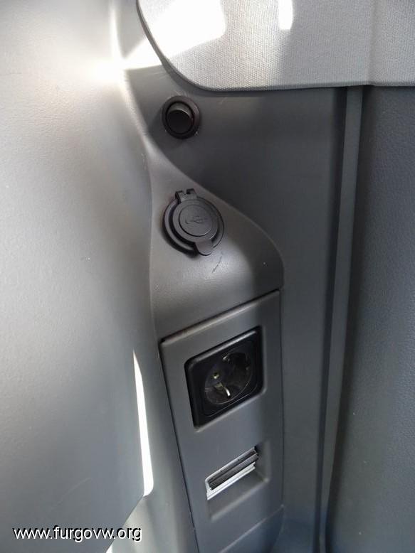

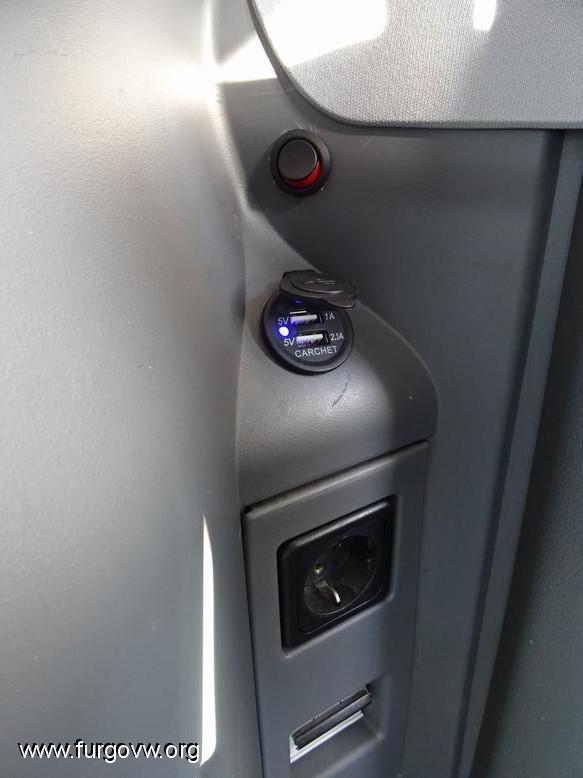

Este fue otro pequeño brico que no tengo documentado fotográficamente  :-\ pero que realice hace algún tiempo, instale una toma doble de USB tras el asiento conductor y le coloque un interruptor. En esta zona entra muy bien y queda accesible para cargar cualquier dispositivo.
Primero hice los agujeros para el interruptor y toma USB(en este ultimo se me fue un poco la mano con el taladro ainsss!!! :roll:), se puede ver la marquita en la foto.
Para traer la corriente a este punto cogí la corriente de la zona del deposito de aguas limpias bajo el ropero
- De ahi tire los cables por el hueco del armario que va a la zona bajo la nevera
- Y luego por detrás del armario despensa, quitando antes los cajones para un mejor acceso, y asi llegar a la altura de los agujeros que hice para interruptor y toma USB.
- Realizar las conexiones eléctricas y poner cada cosa en su sitio
Y así quedo:
