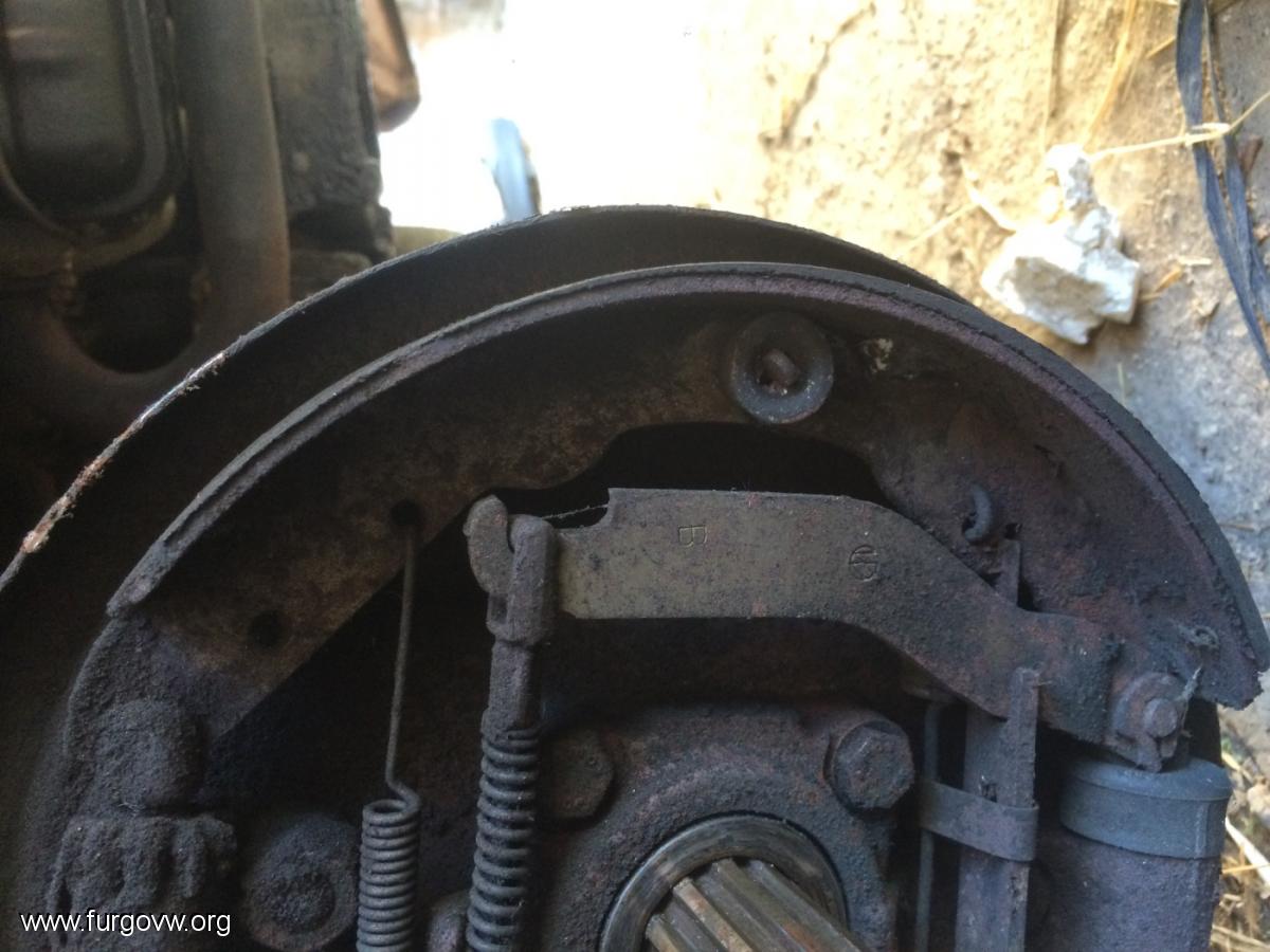

Buenos dias chicos, hoy voy a desmontar ruedas y tambores para comprovar bombines de los frenos. Tengo presion en el circuito pero no frena y quiero mirar los bombines. Algun consejo antes de empezar a trastear?

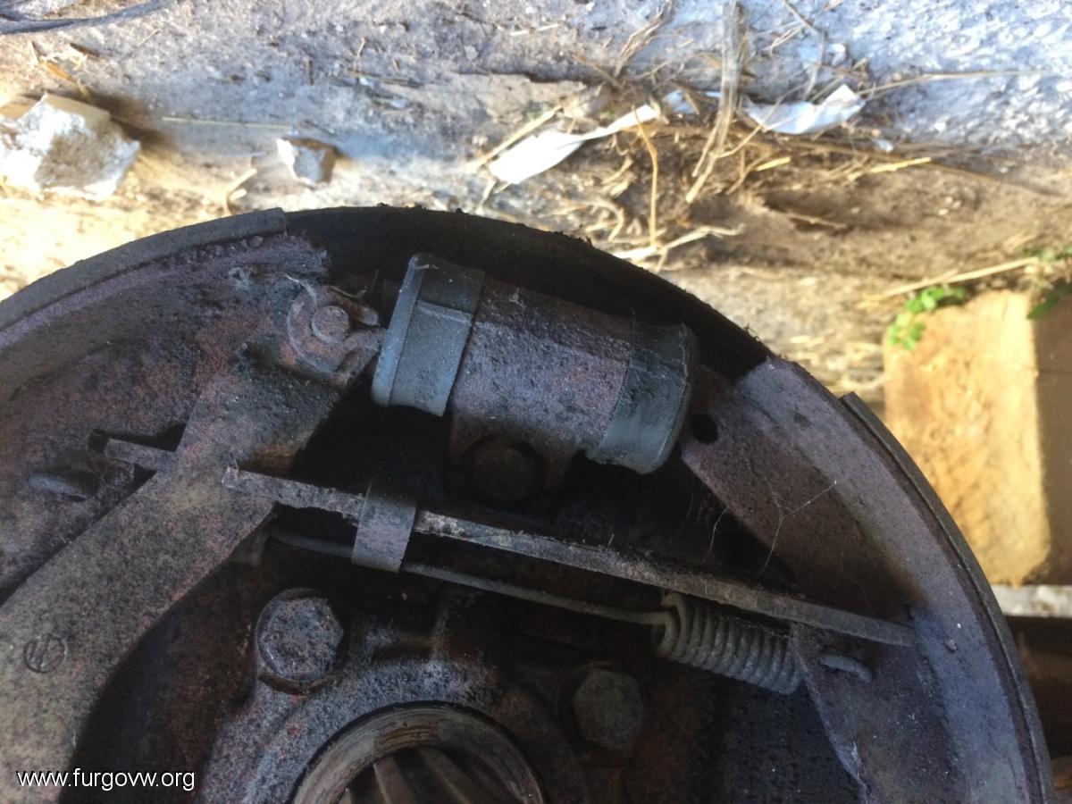

Bueno, pues al final he podido desmontar uno de los tambores. Si, solo uno  :'(, no tengo mucho tiempo para hacer cosas. Las zapatas no se mueven ni un milimetro al pisar el freno. La verdad es que tampoco he podido comprobar que llega liquido del circuito. La irregularidad del desgaste de las zapatas es increible. A que puede ser debido esto? Puede afectar al tambor?
Javi T-2
Por algo hay que empezar pero  dale caña y no  te lies, bombines nuevos, zapatas a forrar o nuevas y tambores a tornear   ;)

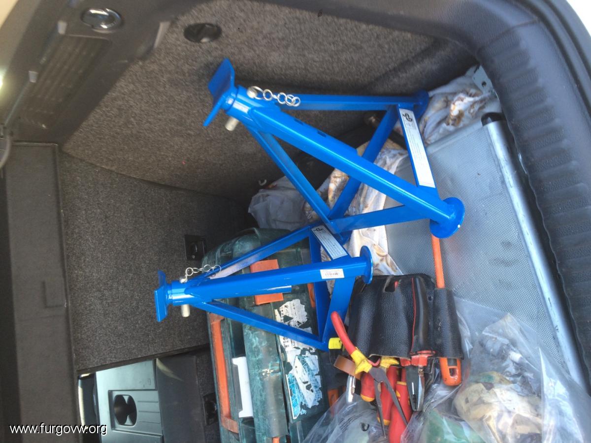

El bombin esta gripado y no me sale liquido por lel conducto. mañana intentare purgar el circuito para comprobar que tengo presion. He comprado unos gatos para poder levantarla un poco mas y trabajar con mas espacio, ya que no tengo ningun elevador y llegar a los latiguillos es complicado.
