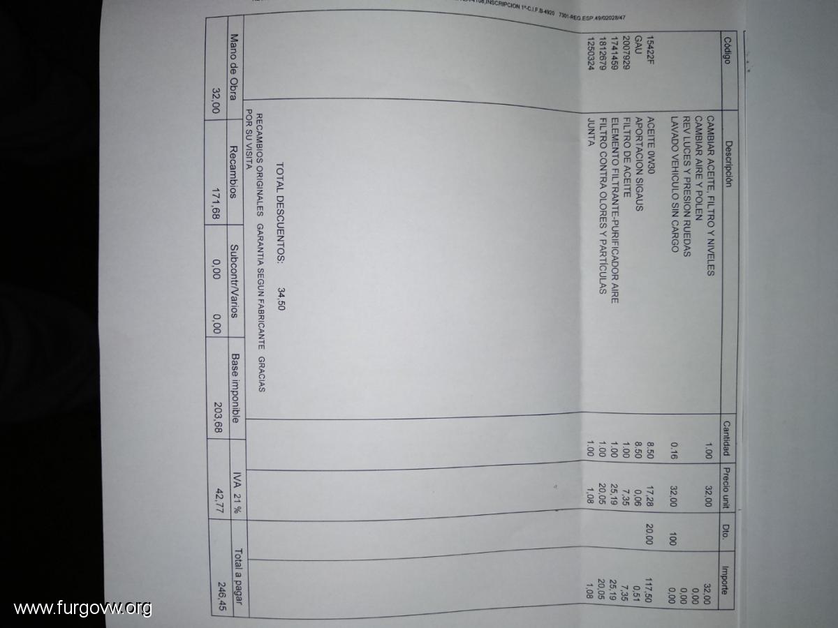

Otra info para los que están interesados en cuanto cuesta el cambio de aceite y filtros,no puedo adjuntar foto de factura porque no me reconoce el movil el pc,en taller oficial Ford,de hace 1 mes :
Cambio aceite ( 0W30 ),filtro aceite,cambio aire y polen,ELEMENTO FILTRANTE.PURIFICADOR AIRE,APOTACION SIGAUS ( que no se que ostias es ) ,filtro contra olores y particulas,junta,revision luces y presion neumaticos.
246,45 € iva incluido.

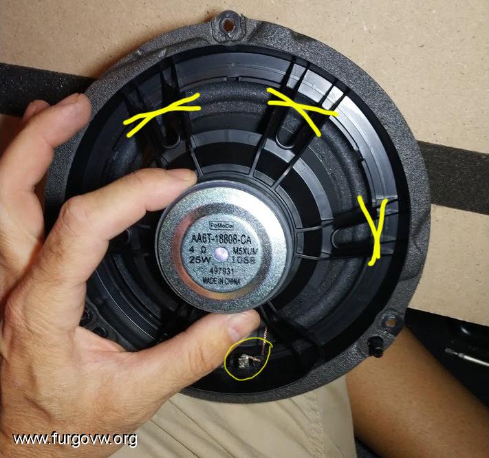

Veton
Los cables como los as soldado
Las clavijas no coinciden no?
Podrias poner alguna fotillo como van los cables o alguna cosilla mas qe me ayude ?
Muchisimas gracis anticipadas
Saludos fordnianos :o
Veton
Noviembre 26, 2018, 20:31:53 pm #5958 Ultima modificación: Noviembre 26, 2018, 20:34:07 pm por Veton

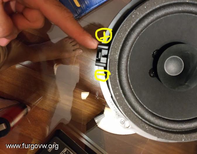

Cuando cortes los bafles, verás por detrás que del conector salen dos cables que iban directamente a las bobinas del altavoz. Como tendrás que cortarlos, pues los sueldas ahí
aqui abajo te marco donde soldar (ese es el positivo de la bobina, el negativo sale tapado en la foto por mi dedo):
El positivo es ese, va igual en todos los bafles:
Así te funcionará el conector original perfectamente
Otra cosa es que lo alimentes con un ampli y entonces tienes que empalmar mas cables
saludos

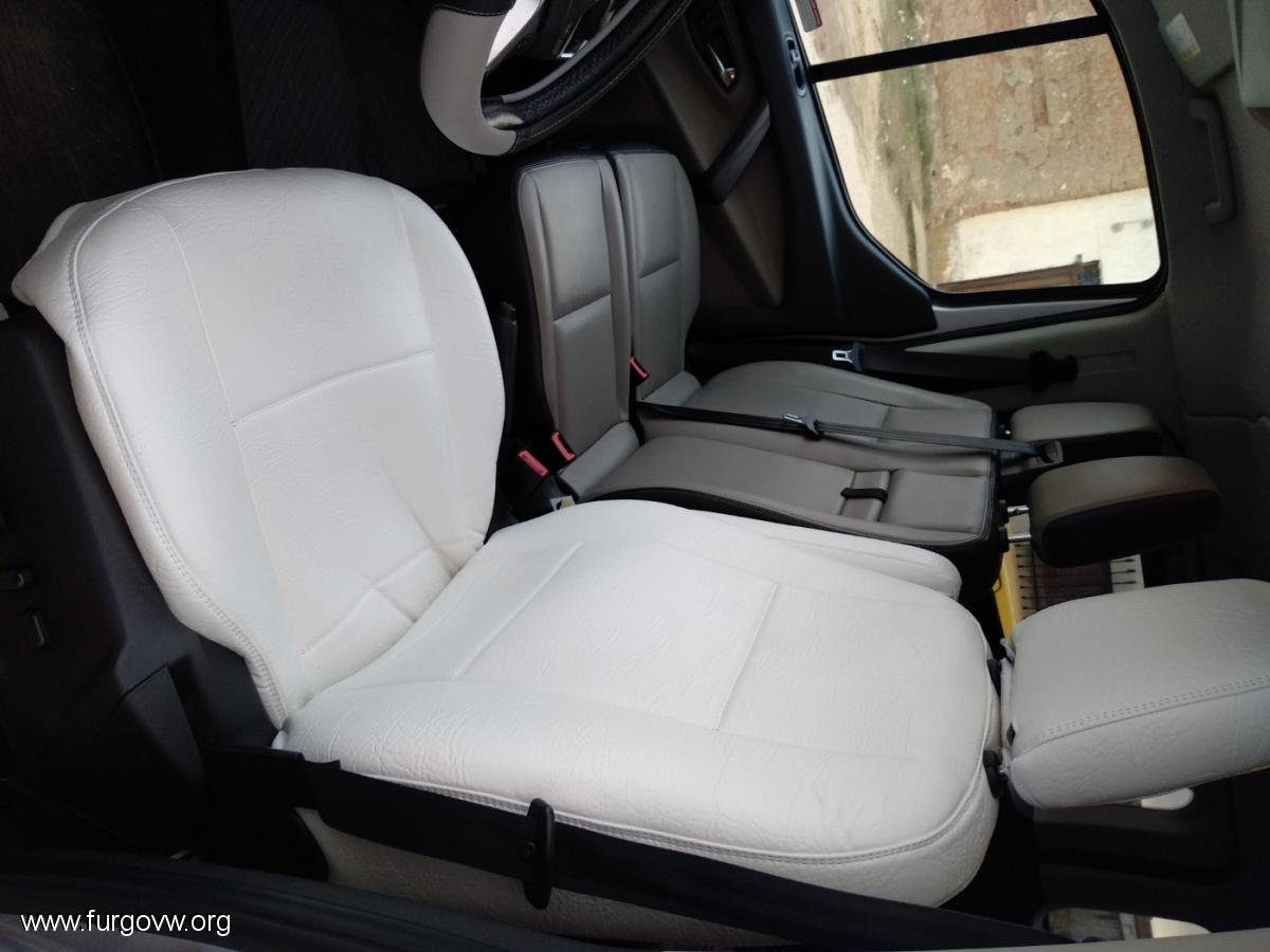

Adjunto foto pendiente,con factura del mes de Octubre 2018 y nueva funda de cuero en asiento piloto
comprada en Tapicerias Viguesas ( Vigo ),recomendable 100 %.

Primeramente las dos fotos que no pude subir antes y ahora mal giradas,no se porque se visualizan asi
de factura cambio aceite y filtros en taller oficial Ford y una funda que e colocado en asiento piloto porque
de subir y bajar ya se nota el desgaste.
