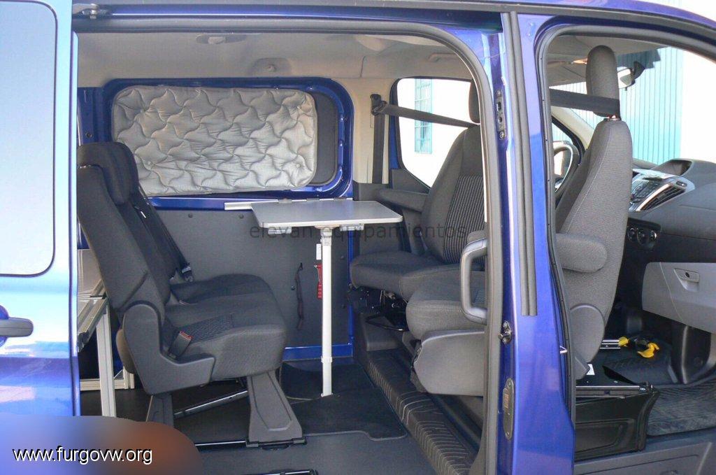

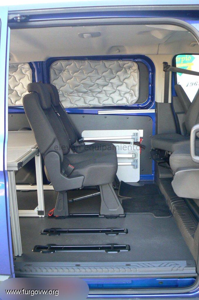

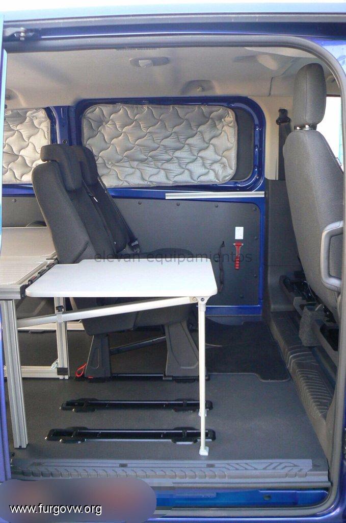

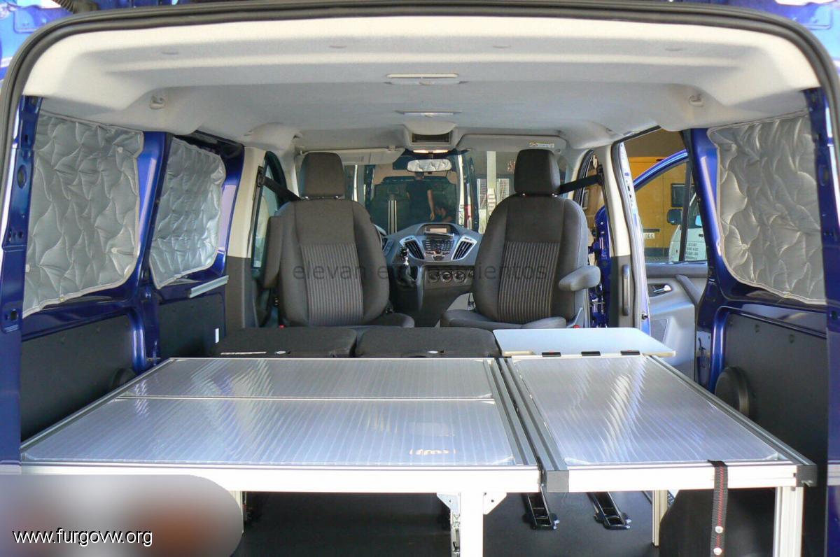

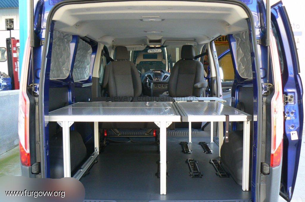

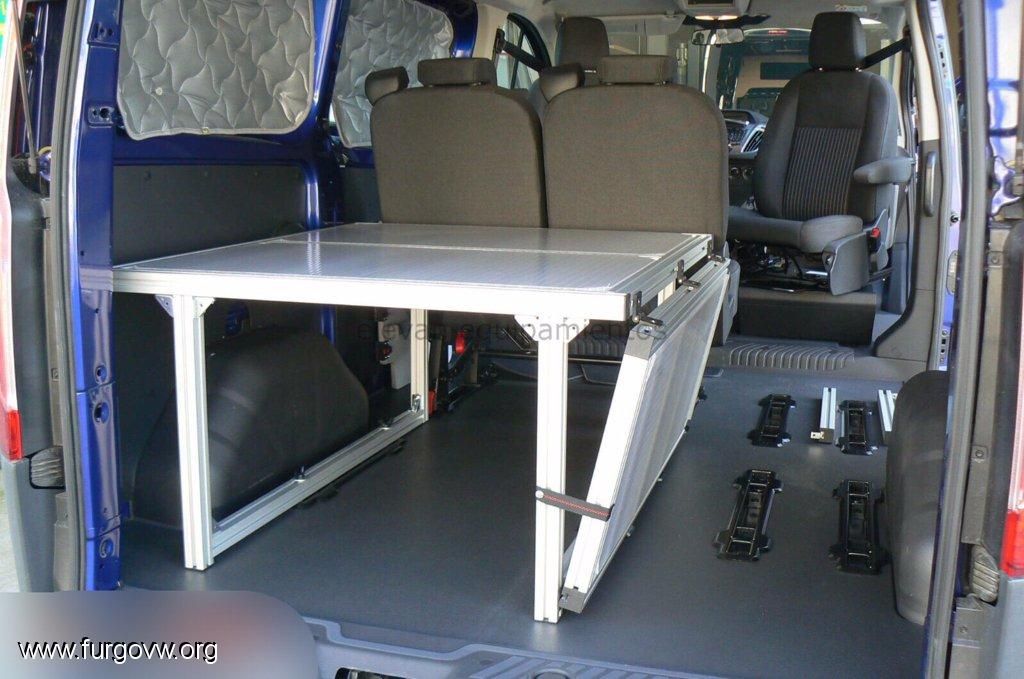

Cita de: Arraulado en Noviembre 30, 2017, 19:13:59 pm
Aqui os pongo unas fotos del módulo de cama y mesa que he montado en la furgo. Por si os sirve para coger ideas.
Queda muy bien todo el módulo. estoy interesado en una mesa así. Donde y como la has apañado?

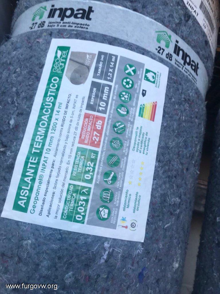

Fmagrophoto

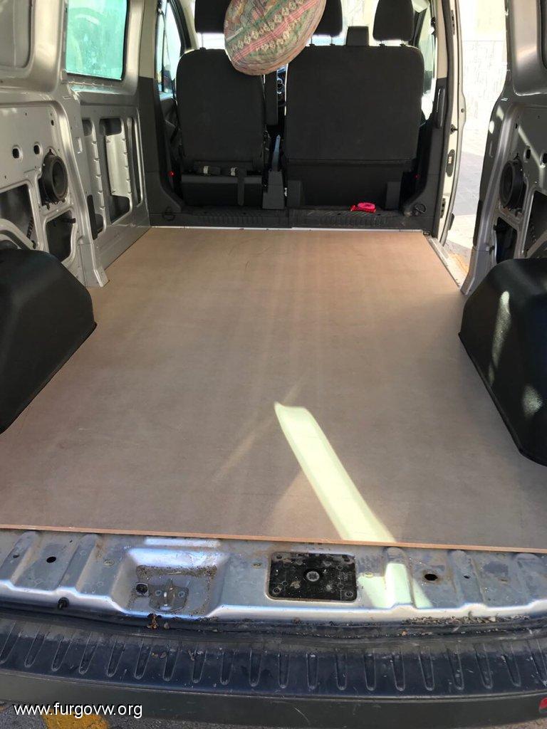

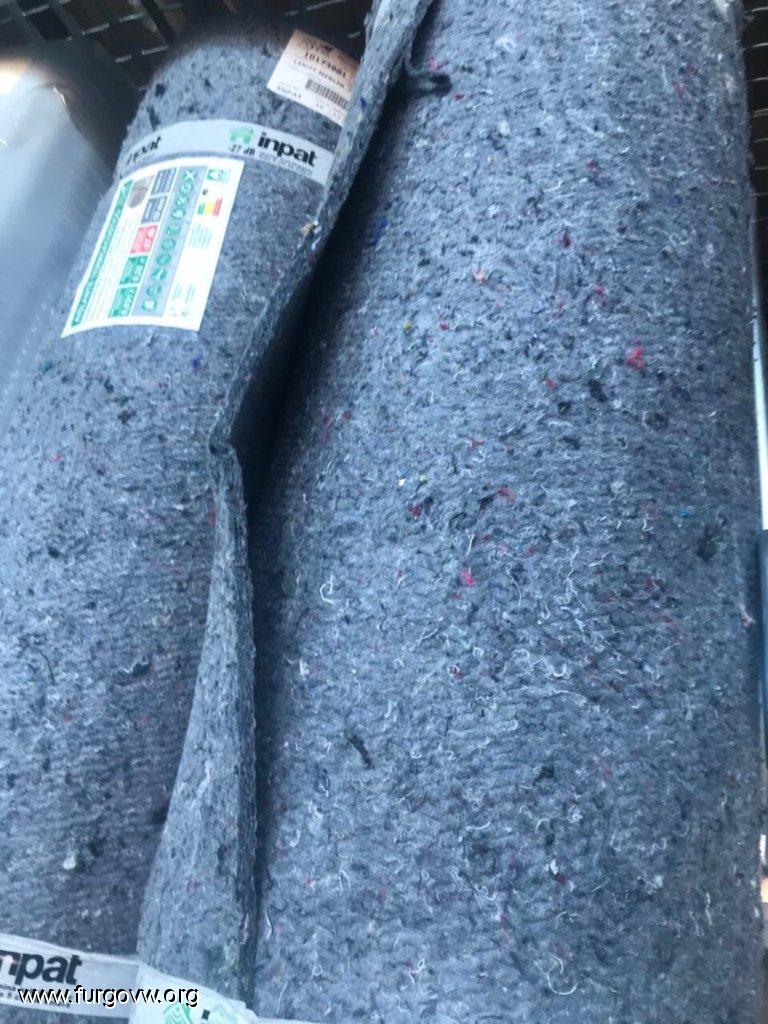

Muy buenas a todos y feliz año!
A ver si alguno me puede ayudar...
Estoy mirando de poner un aislante al suelo de la furgo, concretamente algo que vaya entre la chapa de la furgo y el tablón de madera que le he puesto, para intentar aislar ruido y temperatura.
He visto este en el Leroy y quería saber si es buena elección.
Muchas gracias a todos de antemano!
Enviado desde mi iPad utilizando Tapatalk

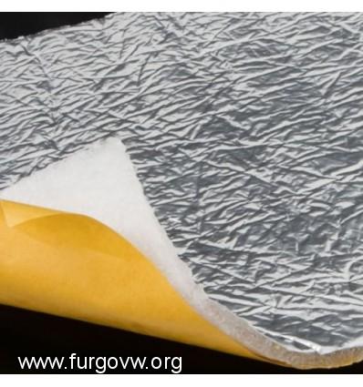

Yo al suelo le pondría Tripomant auto Adhesivo, es de 5mm y si eso se le puede poner doble, te hará barrera de vapor, es térmico y sonoro hasta 30dB en impacto, no atrapa humedad al ser un plástico multicapa con una capa fina metalizada, sube poco el suelo no perdiendo altura, también seria una opción mas económica al Kaiflex aunque menos efectiva claro esta...
http://www.tripomant.com/ventajas/
