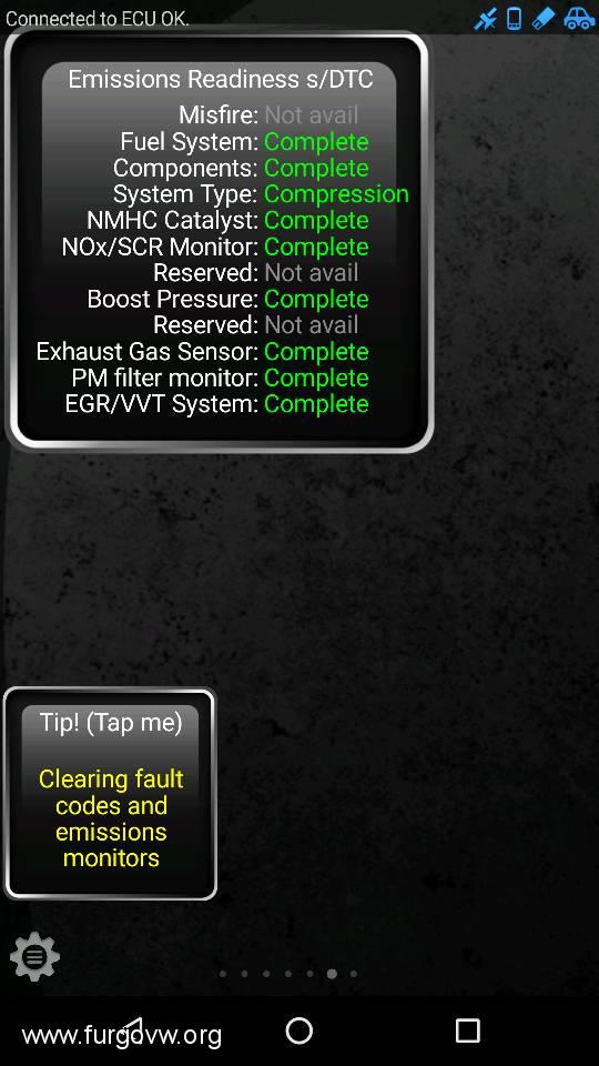

yo me compre un lector odb2 pero me cansé de mirarlo mientras circulaba a ver si daba indicación de que la estaba haciendo. yo solo veo que la ha finalizado o que está por hacer (ver foto). a ver si le puedo dar otra oportunidad o encontrar otro método.

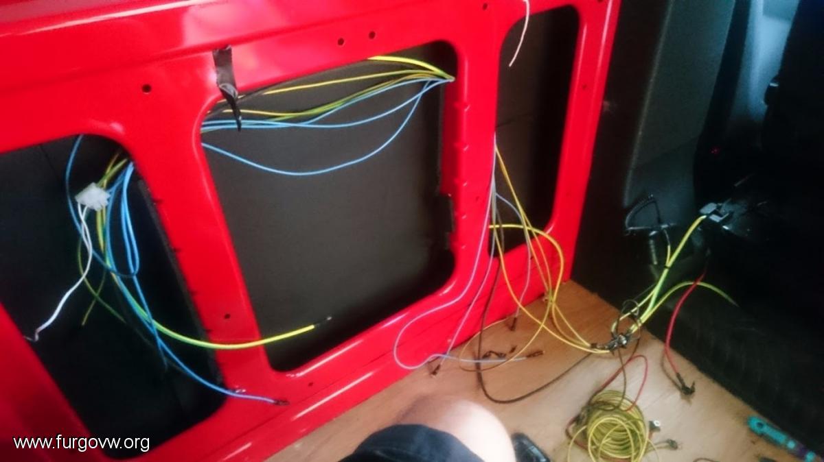

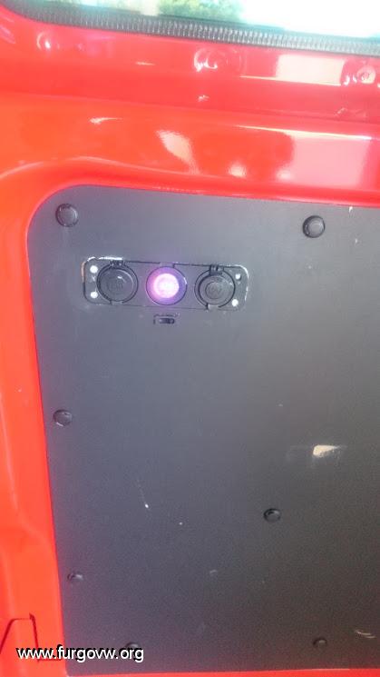

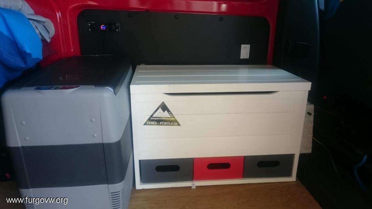

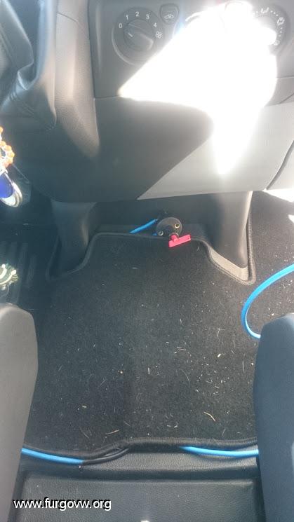

Debido a la adquisicion de una nueva nevera, me vi obligado a cambiar parte de la instalacion electrica.
Os dejo unas fotos por si le da alguna idea a alguien o si ve algun problema que yo no haya visto!
-Paso de cables detras del panel.
-Colocación de panel(2usb+voltimetro con interruptor+toma de mechero exclusiva de nevera(Directa a batería auxiliar con sección de 10mm2))
-Desconectador de batería. Lo puse en la zona delantera , la idea es hacerle una cajita para que quede encastrado.
-Así quedaría mueble+nevera, con el panel arriba.
