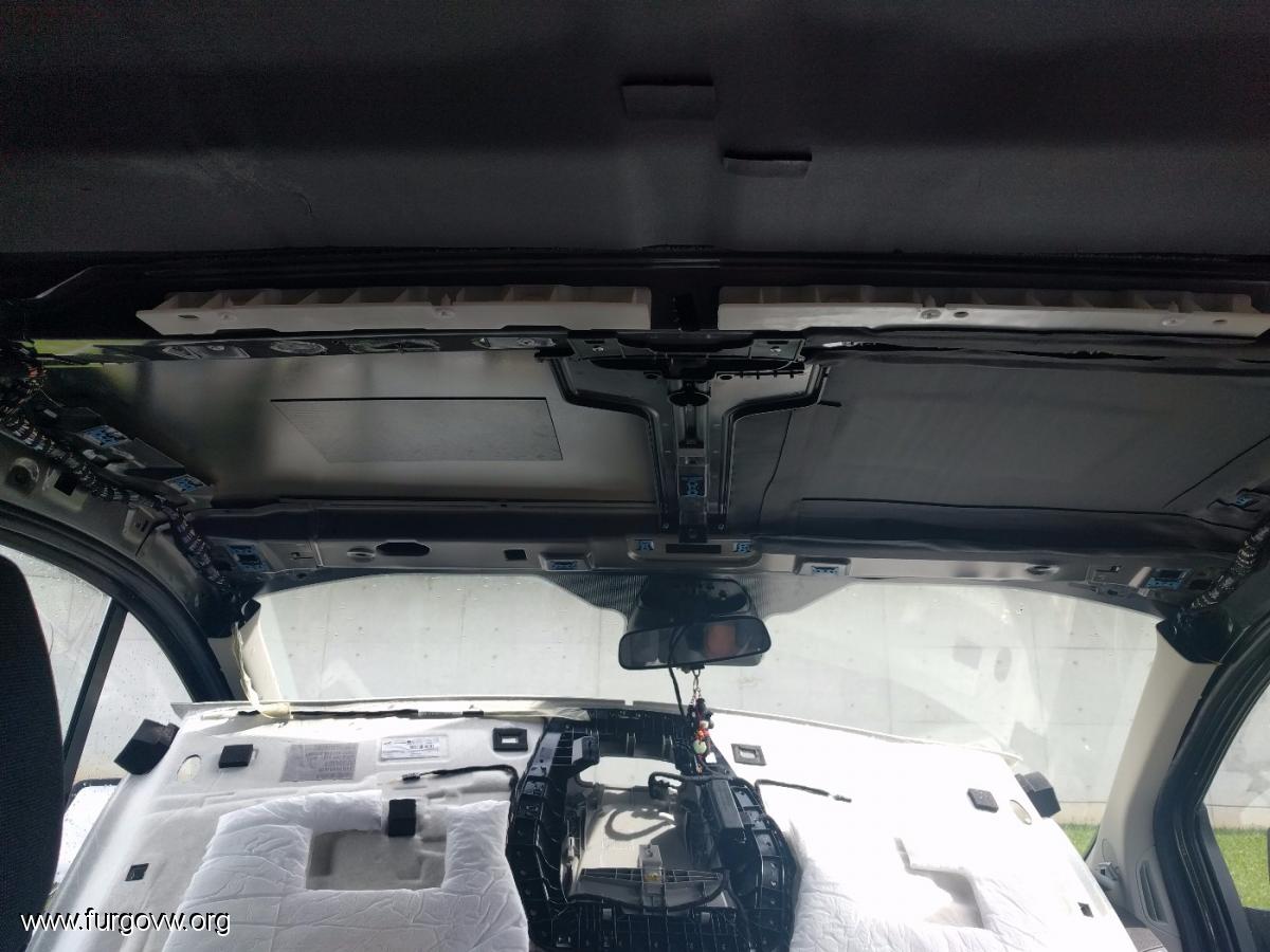

Por fin un valiente que se atreve a desmontar el techo!!!!!
No sabes cuanto te agradecería que me dijeses como se desmonta !!!!
Llevo con el kaiflex comprado desde navidad sin saber cómo  meterle mano!!
Cita de: orikc7 en Junio 30, 2017, 14:24:53 pm
Bueno ya he desmontado y aislado el techo d la cabina.Este finde subo la continuacion al brico dl techo.
Una foto para ilustrar.

La explicación del desmontaje del techo delantero que puse páginas más atrás, pero como ya he dicho otras veces...creo que estáis trabajando en balde....la furgo es acristalada, llena de puestos térmicos y sin posibilidad de aislar los laterales correctamente. Lo que hay que hacer es cubrir la chapa para evitar el contacto directo y hacer barrera de vapor, con eso y la cámara de aire generará es mejor aislamiento que el que estáis haciendo
Cita de: jonymepeino en Junio 05, 2017, 23:28:05 pm
Yo lo he soltado esta misma tarde, el tema es que el delantero lleva una especie dé almohadones sobre la zona de la cabeza de conductor y copiloto y como digo...sin quitarlos no sé si será viable poner algo más
Para quitar el delantero hay que soltar los para soles, los tiradores y tres tornillos que hay en el plafón ( uno detrás de la guanterita del techo y dos tras La Luz de cortesía) todo ello con tornillos torx . Hay cuatro grapas en la zona trasera, la parte más cercana al tapizado trasero. Después se baja como cualquier techo delantero. Dos mangueras de cable van para atrás y tiene conector en la zona de la corredera, otro baja por el pilar A del lado conductor y otros (dependerá de los extras del vehículo) van al retrovisor interior. Los del retrovisor obligan a desmontar las carcasas de este y el del pilar A esta escondido detrás de este

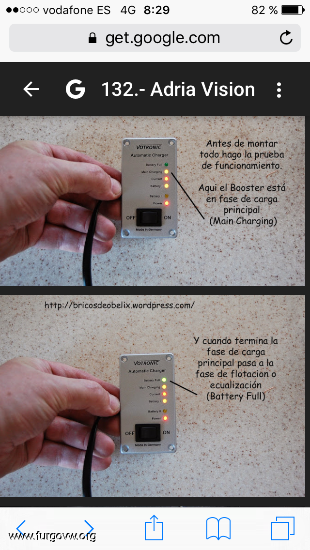

Hola, voy a copiar lo que escribió en su día el forero Obelix sobre el booster. El mando remoto se considera imprescindible ya que permite ir con el motor en marcha pero con el booster apagado. Si no se instala el mando remoto el booster se pone en marcha tan pronto gira el motor y no siempre es necesario contar con esos amperios extra que proporciona el booster. Además así se le pide menos esfuerzo al alternador usando el booster solamente cuando lo necesitemos.
Sobre el precio del booster para una batería de 100 amo más el panel de control y la sonda de temperatura creo recordar que fueron alrededor de 320 euros.

Ese booster es lo último para las euro 6 ya viene con la señal D+ integrada por decirlo de una manera fácil de explicar, los otros booster más económicos solo hace falta conectarlos a la señal D+ y a funcionar. Lo complicado es saber encontrar la dichosa señal porque hasta ahora nadie lo ha logrado.
