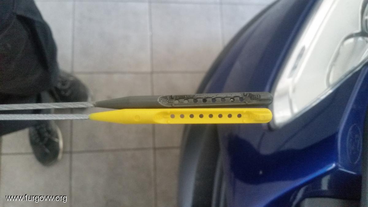

Endikartz
La zona del nivel?Me los enseñaron en el otro grupo de afectados por el tema este. Si alguno más lo puede comprobar, por saber si es así  o no. Igual tb modificaron algunas de antes mientras estaban a la espera de ser enviadas o en el propio concesionario según les llega.
orikc7
La mia ya t digo q me la entregaron el 3 d abril cn retraso y ya viene cn la varilla amarilla
Endikartz
Ok, pues entonces lo de la fecha no es fiable. Pero con  lo del color de la varilla se sabe si esta solucionado ya o no. Hay alguien con la varilla amarilla q haya hecho muchos km?

Marianofordtransit
Marianofordtransit
Cita de: Marianofordtransit en Mayo 08, 2017, 12:33:59 pm
La gris vieja amarilla nueva Pero ningún cambio a la vista Protocolo de Ford España
Esperemos qe este todo arreglado y no nos toquen más lo qe no suena con nuestras queridas maKinas
Saludos Fordnianos

Cita de: Iosaneta en Mayo 05, 2017, 16:33:48 pm
Lo que me temía, error de diseño, supongo difícilmente solucionable en las furgonetas ya vendidas, solución parchear metiendo mas aceite en un sistema que en principio no fue diseñado para esa cantidad por mas milongas que nos cuenten, cambio de varilla y actualización de la ECU para que no de error tan rápidamente, ojalá me equivoque todo sean suposiciones mías, pero suena feo...
Cambiaran las nuevas o saldrán como las viejas y el parche, esperemos que si.
¿Todas las furgonetas se les contamina el aceite por la regeneración o solo a las mas modernas o las que usan el Adblue?
Salud.2
El adblue no puede afectar a la calidad del aceite, pues es un tratamiento de los gases de escape a posteriori, es su gran ventaja. No afecta para nada a la combustión ni al rendimiento del motor, al contrario que la EGR, que este motor también lleva. Y la regeneración del FAP no estoy tan seguro, pero pienso que tampoco tendría que ver mucho con un deterioro del aceite.
Sólo se me ocurre que cogiera los gases para la EGR después del tratamiento con adblue, pero en ,los motores de camiones llevan muchos años con adblue y EGR y en ninguno es así.
Iosaneta
Cita de: Pove en Mayo 08, 2017, 22:53:24 pm
¿Pues entonces de donde puede venir la contaminación con gasoil del aceite?
salud.2

jonymepeino
Cita de: Iosaneta en Mayo 08, 2017, 23:20:45 pm
salud.2
Por las regeneraciones del Fap, para alcanzar la temperatura de pirólisis en los conductos de escape, conecta algunos consumibles para aumentar el "esfuerzo" del motor y lo revoluciona. Esa subida de rpm viene dada por una inyección de gasoil, como si aceleraremos pero sin hacerlo. Si estando en plena regeneración el motor se para, los cilindros quedan llenos de gasoil, este se cuela por los segmentos desde la cámara de combustión hasta el cárter. En el cárter se mezcla con el aceite, lo que produce una contaminación de la misma.
Esta es la teoria general de los vehículos que sufren contaminación del aceite. Hay, paginas mas atrás algún enlace en el que se explica este "fenómeno"

Iosaneta
Mayo 09, 2017, 00:00:44 am #3717 Ultima modificación: Mayo 09, 2017, 00:02:16 am por Iosaneta
Buena explicación... pero entonces como leches han solucionado algo asi?
Salud.2
Cita de: jonymepeino en Mayo 08, 2017, 23:46:58 pm
Iosaneta III - Iosaneta IV
jonymepeino
Cita de: Iosaneta en Mayo 09, 2017, 00:00:44 am
Salud.2
.confuso2 .confuso2 .confuso2 .confuso2 .confuso2 .confuso2 .confuso2................ ???
Ni idea, ya digo, que es la teoría de un problema similar, no digo que el de esta mecánica en cuestión sea el mismo...de ser así, lo mas fácil seria un indicador para avisar cuando esta regenerando. Lo gracioso es que es un sistema anticontaminacion, que obliga a estar acelerado, durante mas tiempo...para contaminar menos...si. Que a pesar de que haya llegado ya a mi destino...tenga que esperar con el motor en marcha para que mi vehículo haga sus necesidades...

blastik
tiene sentido.
para mi que han querido prescindir del tema de avisar al conductor de que se está haciendo una regeneración​... vale que la mayoría de los que se compran un coche nuevo pasan del tema pero deberían haber creado un sistema de aviso como pasa en otras marcas.
este fin de semana haré un viaje largo de unos 800km. ya me llegó el lector OBD2. lo instalaré y veré a ver si durante el viaje la centralita lanza algún mensaje cuando hace una regeneración.
