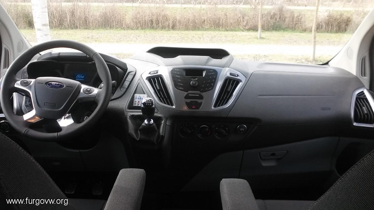

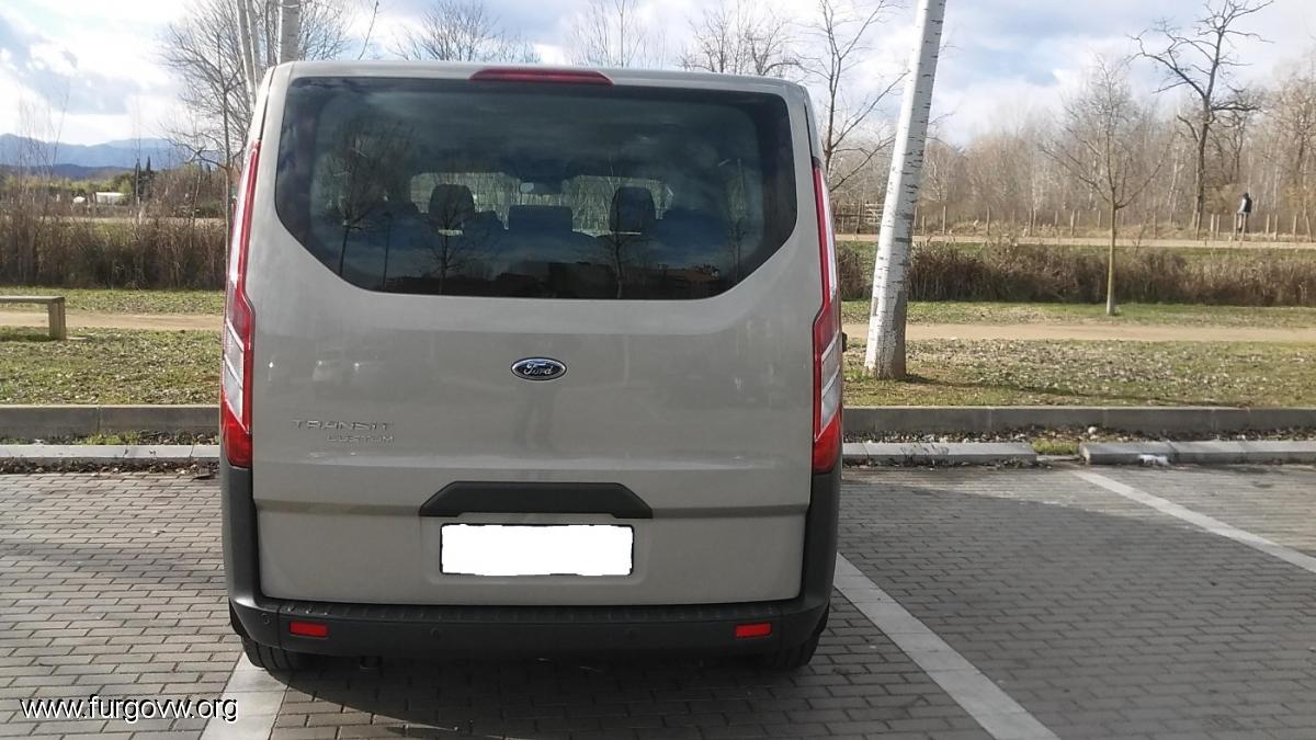

Con un poco de retraso presento mi nueva ford, ahora toca  ir haciéndole cosillas poco a poco, lo primero tintar las lunas. De momento 600 kilómetros y de lujo.Lo que siento es que la parienta me obliga a vender la otra, :'(, no me deja quedarme con las dos, me dice que estoy loco .loco1, primero la convenzo para pillar esta y ahora no quiero vender la otra .meparto

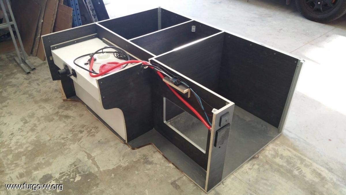

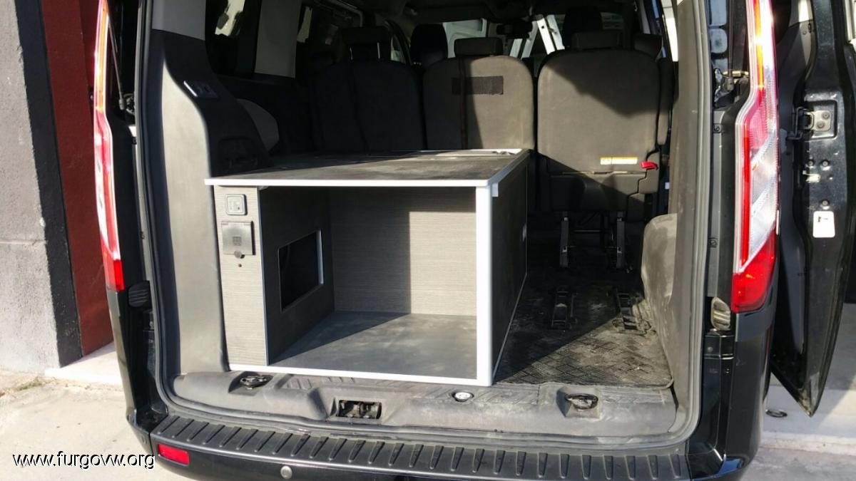

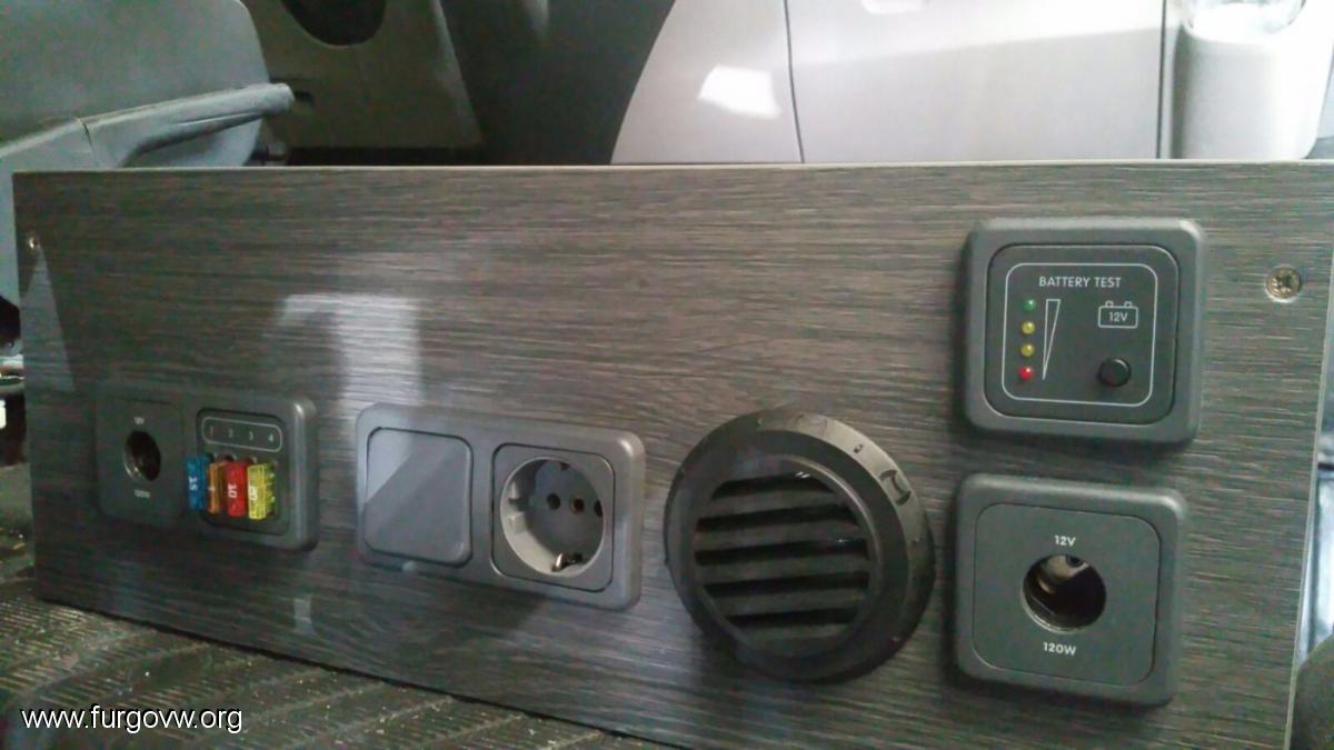

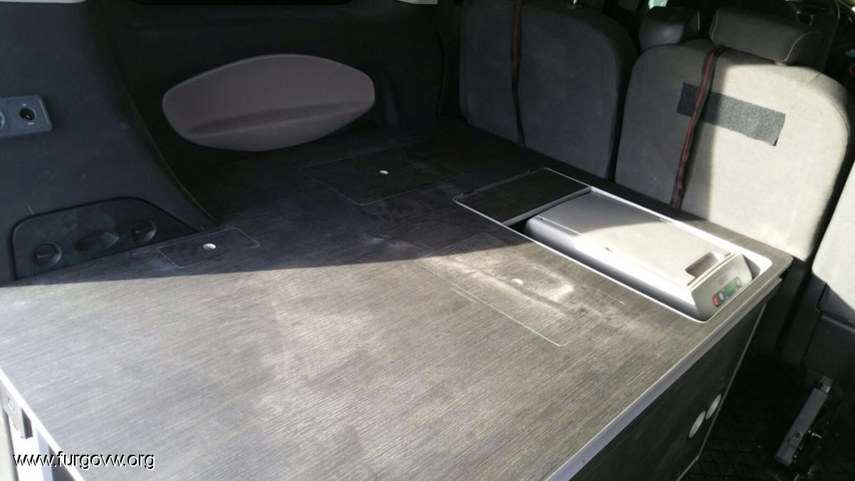

Esta semana a recoger,estoy nervioso y mis hijos más....

Perdona... me ha mandado esta foto un amiguete sorprendido...
Te cuento.. no sé si ahí está terminado pero viendo hasta la rejilla....
la admisión de aire de la calefacción debe ir en el interior del habitáculo
Ahí tiene varios inconvenientes:
1º) coge aire frío constantemente por lo que el rendimiento es mucho menor y la unidad trabaja demasiado forzada
2º) y más importante.... con frío el aire de combustión del escape se queda debajo de la furgo y con la admisión ahí es muy fácil que ésta recoga ese humo y lo meta dentro por lo que directamente, vosotros como ocupantes corréis peligro evidente de morir.. literal
Como detalles más pequeños... la salida de la calefacción por la foto parece super forzada y con poco espacio para describir un radio medio correcto y no doblar el conducto... y tampoco se ve el tubo de admisión de aire de combustión...
No sé si lo estás haciendo tú o te lo han hecho.... sólo quería advertirte porque es realmente peligroso poner la admisión de aire de calefacción en el exterior

ole ole ole. que guapo el mueble!
te agradecería inmensamente si pudieras hacer un brico... porque quiero hacer un mueble similar. estas camperizando tu???
sería genial si pudieras listar:
materiales
medidas de los cortes de la madera
esquema de electricidad
y de agua (si no me falla la vista) vas a poner boiler?
