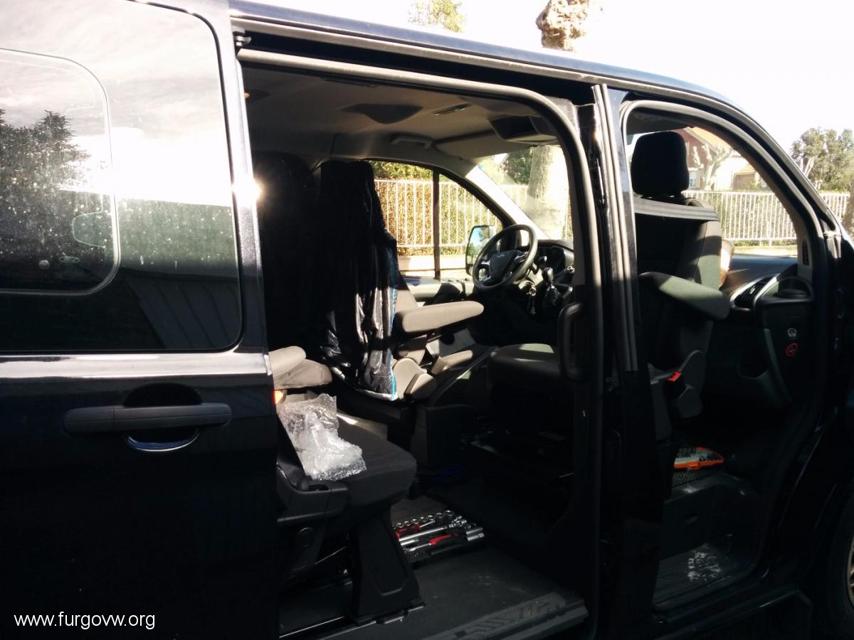

ALguno de los que habéis puesto el asiento giratorio podéis poner fotos de cómo queda? Hay espacio para usar una mesita entre la fila 2 y la 1 dada la vuelta?

Ya somos unos cuantos e? si quieres utilizar mesa euna idea podria ser poner unos arcones laterales a cada lado (detras de la fila 1) con unos 45cm de alto. Asi tienes un pequeño salon y los arcones hacen de banco. Yo no tengo giratorios pero con la configuracion que tengo ahora, me da espacio para levantarme de la cama y si tiro los asientos delanteros para delante del todo un pelin mas pero poca cosa...

Viajaremos 2 y una peque. El asiento de detras del conductor llevara la silla asi que el del piloto de momento no me planteo hacerle giratorio. Con el del copiloto me vale si queda espacio suficiente para estar uno en el segundo y el otro en el del copiloto girado..

58cm entre asientos, mas que de sobra para que dos personas estén cómodas enfrentadas

Sería una pillada, porque puedes dejar la cama hecha detrás de la segunda fila de asientos
Eso si, una cosa te aviso, queda bastante más alto el asiento del copi que el de la segunda fila....
iogrea
Si que queda alto si!
Con una mesita pueden 2?
Porque en la foto aparenta que o el copiloto se da con las rodillas o el del asiento trasero come con la tabla muy alta jaja

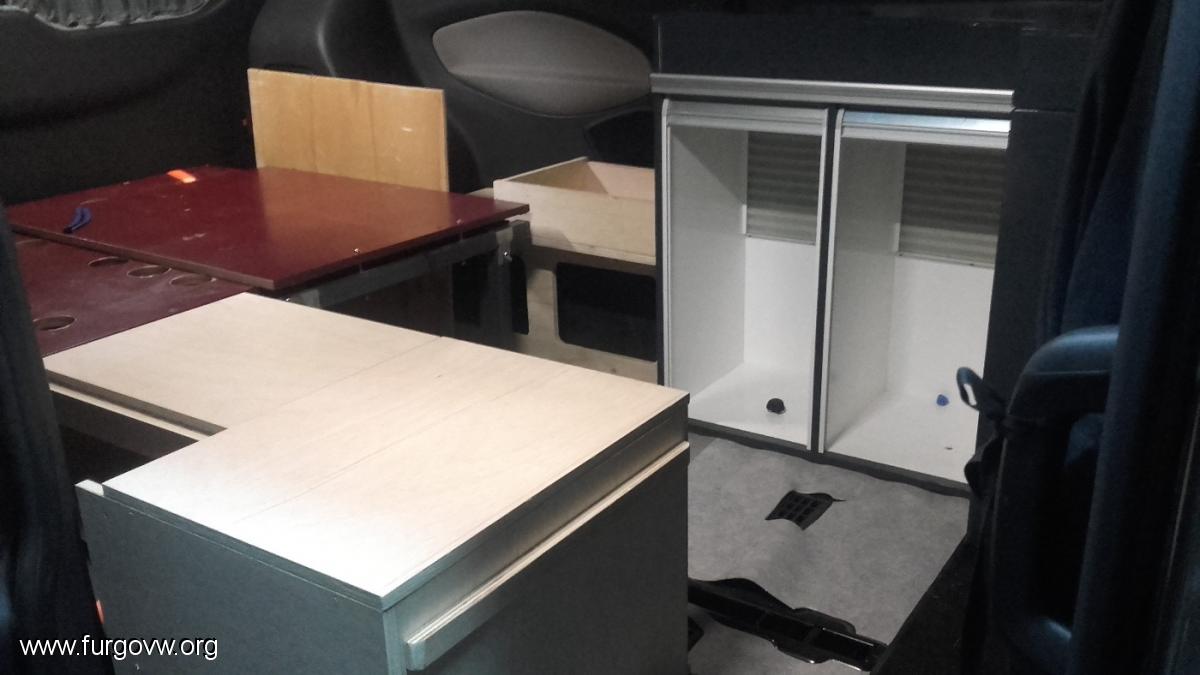

Os pongo alguna foto mas de lo que vamos haciendo por si os vale alguna idea
También deciros que casi seguro me cambio el suelo de la furgo y el asiento doble trasero se lo cambio al otro lado, ya os iré comentando

Pues no he probado, la verdad, de momento no he puesto mesa dentro. Cierto es que para girar, hay que subir el asiento lo maximo posible y, al girarlo, se podría bajar a la posición mínima e igual no hay tanta diferencia...

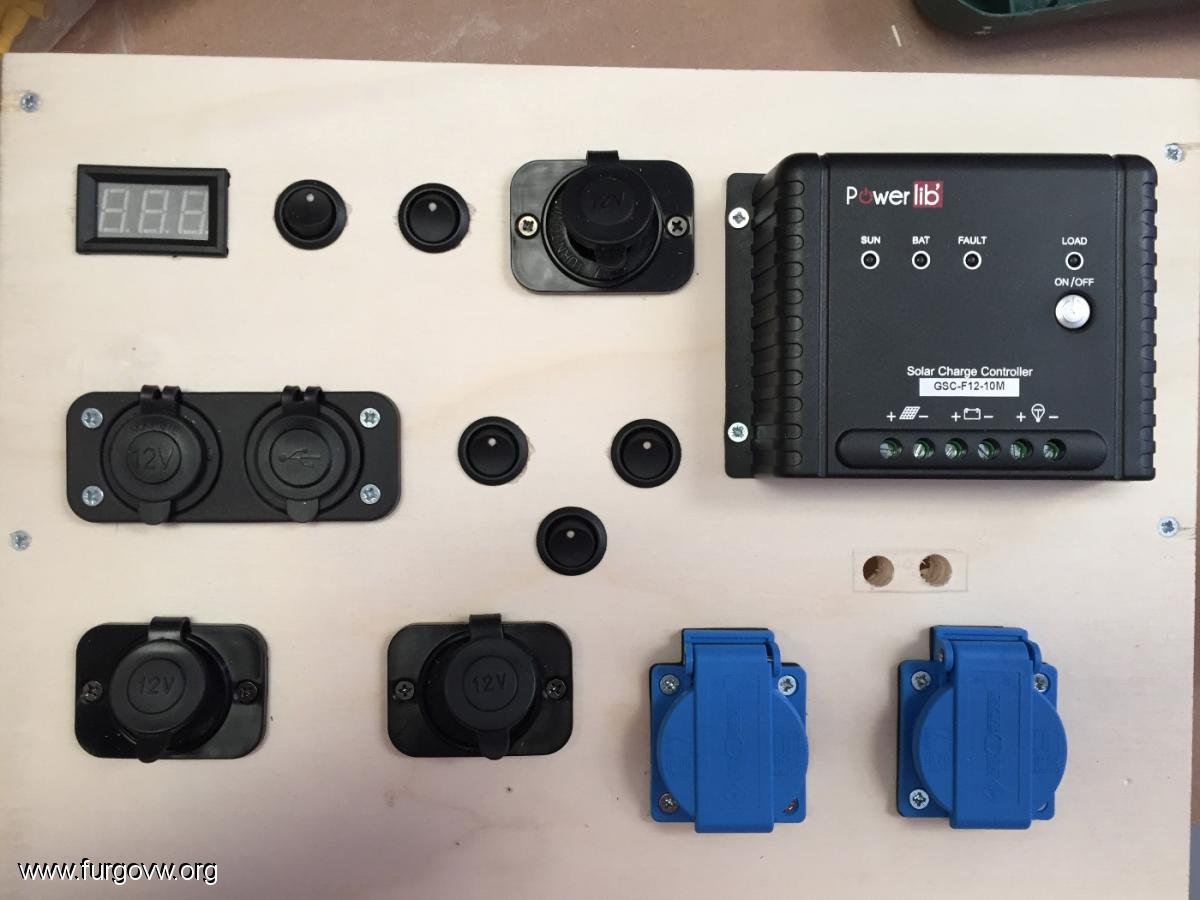

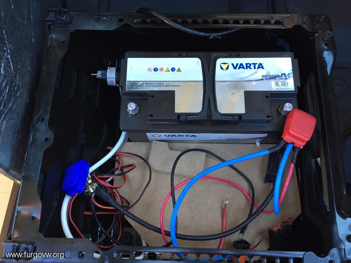

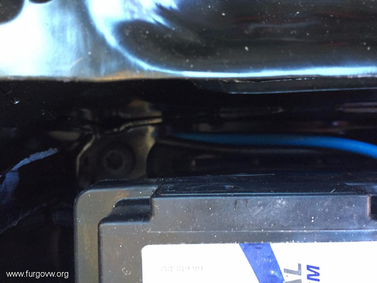

Por fin, bateria y mueble cama instalado, a falta del colchon para la cama que lo haremos esta semana. Os paso algunas fotitos de como ha quedado la cosa. Como al final solo tengo una bateria, tenia libre el hueco donde va la otra bateria debajo del asiento del piloto, así que aproveché ese hueco para meter ahí uno de los fusibles y el relé. El cable lo pasé por el hueco que hay debajo de los asientos que os dije el otro día. Y la segunda bateria en el asiento de copiloto junto con el otro fusible, el inversor y el portafusibles para los consumos.
Ya que ibamos a destajo, algunas fotos se me pasaron hacer. Si quereis ver algo en concreto decirmelo e intento hacer la foto.
Aquí la bateria secundaria. En la tablita va anclado el portafusibles y el inversor para que no se muevan.
El hueco que os decia debajo de los asietos por donde pasé el cable
Y el "centro de control"
Este lo he colocado detras del asiento del piloto. Para llevar los cables desde el copiloto hasta allí, he levantado el plastico que lleva donde iria la mampara de separación de la cabina con la zona de carga y los he metido por dentro.

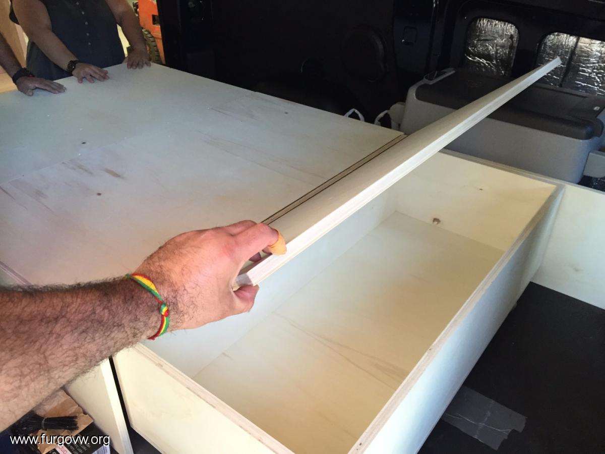

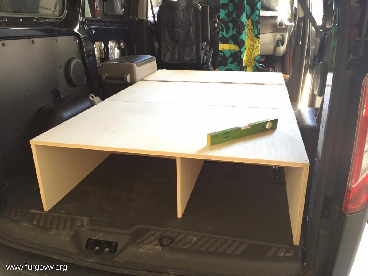

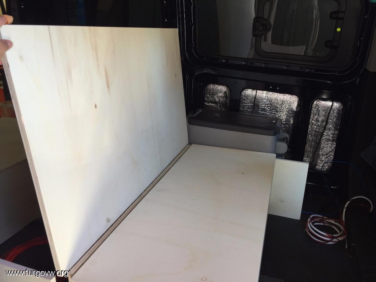

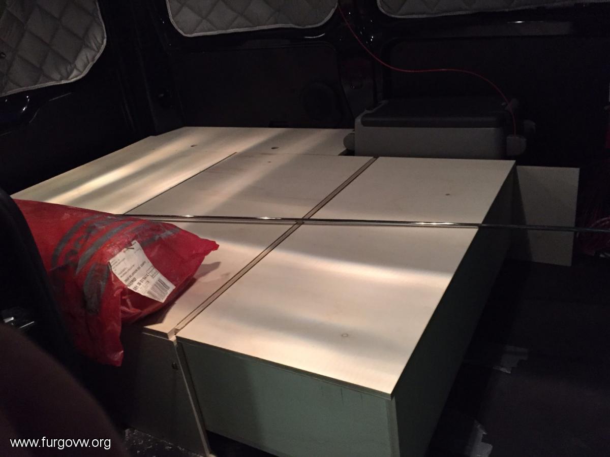

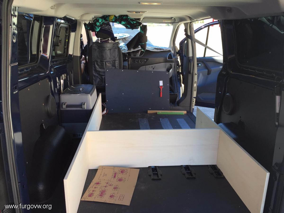

Y la cama con un arcon debajo del asiento y hueco en la zona de atras, donde el portón. También tengo espacio en los laterales, levantando unas tablillas.
Va tan encajado que no se mueve. De todos modos le pondré algunas escuadras al suelo o algo parecido para más seguridad aprovechando los anclajes que no he quitado que trae de los asientos. Yo la pedí sin ninguna fila de asientos. El asiento se mueve hacia delante y hacia atras con unas ruedas, y para que no se mueva durante el viaje va sujeto con dos pasadores bastante potentes, que los quito, muevo el asiento y subo o bajo el respaldo y los vuelvo a poner.

Solo dos personas dan mucho juego. Si haces algo para bloquear esa tabla donde la tienes, te queda un sofá muy bajo para estar sentados dentro la mar de tranquilos.
