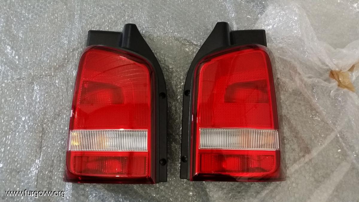

Hola, instale unos pilotos traseros de una T5 Multivan en mi Transporter 2013.
Pensando que seria sólo sustituir, pero no es así hay que cambiar el orden de los cables, esto se puede hacer fácilmente.

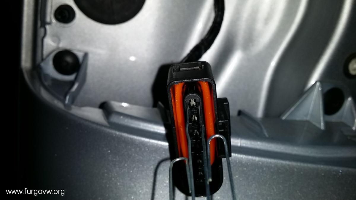

Luego desconectamos el conector del piloto.

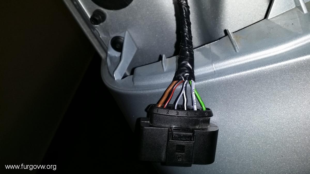

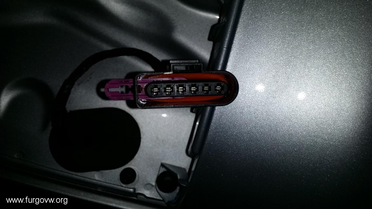

Ya tenemos el conector el cual tiene un plástico de color LILA, con un destornillador fino lo desplazamos hacia fuera y lo retiramos.
Luego hay que sacar todos los conectores, estos salen por detrás pero hay que liberar dos pequeñas uñas que incorpora cada uno, hay una herramienta especifica pero yo e utilizado dos clip, que funcionan perfectos, los introducimos suavemente hasta notar un pequeño clip y luego tiramos del cable.
Una vez todos los conectores fuera los volvemos a introducir en el orden siguiente:
PILOTO IZQUIERDO:
1-MARRON
2-NEGRO/ROJO
3-GRIS/NEGRO
4-NEGRO/BLANCO
5-GRIS/BLANCO
6-VERDE/NEGRO

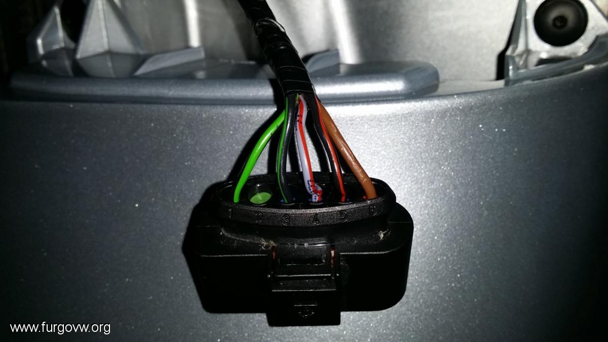

PILOTO DERECHO:
1-VERDE/NEGRO
2-VACIO. (Aquí hay que cambiar un tapón de goma)
3-NEGRO/VERDE
4-GRIS/ROJO
5-NEGRO/ROJO
6-MARRON
Una vez que hemos cambiado el orden, no se nos olvide volver a poner el plástico LILA.

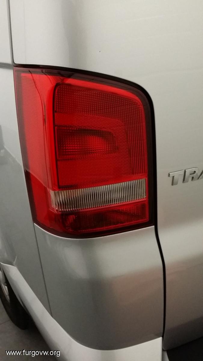

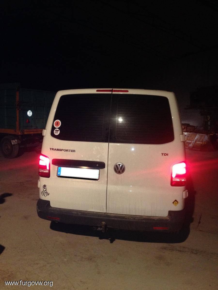

Montamos el piloto y queda así.

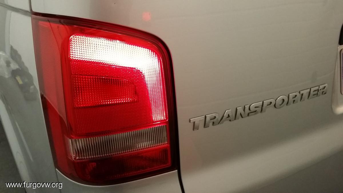

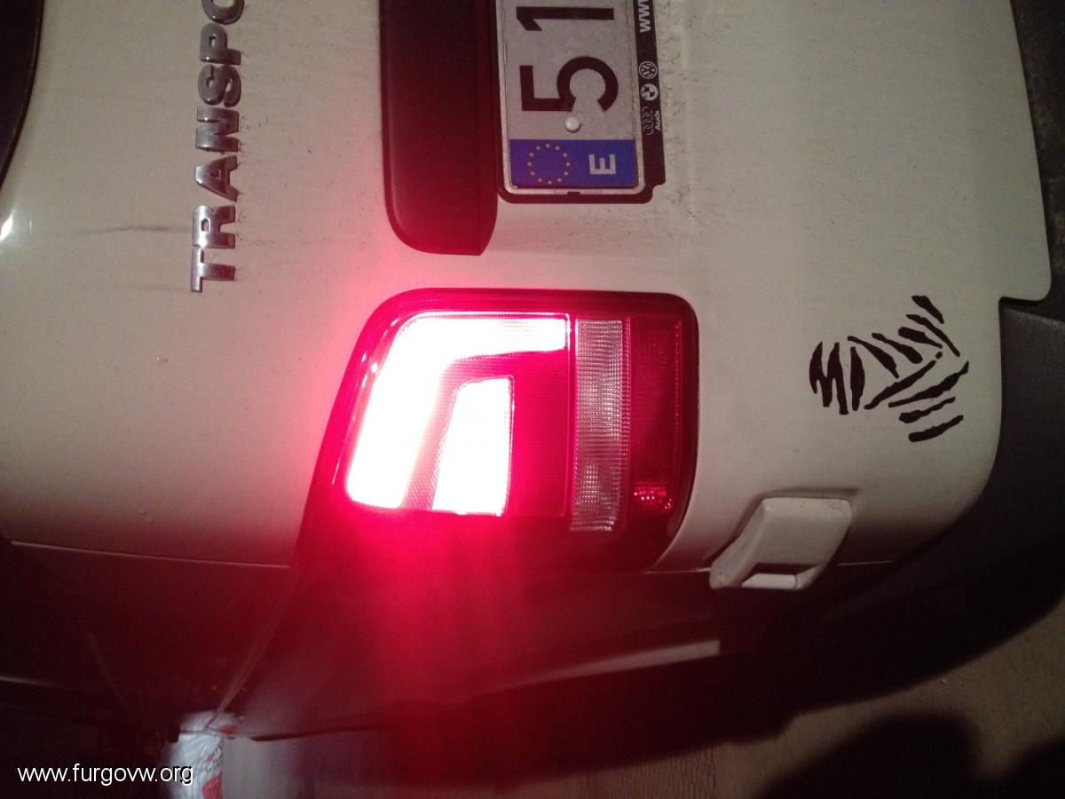

Bueno, una vez montado quería que sólo se encendiera una luz de posición de cada piloto, ya que este incorpora dos.
Desmonte de nuevo el piloto y donde hace contacto la bombilla coloque un pequeño trozo de aislante, (Termoretractil).
Quedo así
Bueno espero ayude a alguien que quiera hacer la conversión.

Buenas, el cambio fue muy sencillo gracias a las explicaciones de modelno  .palmas .palmas
Ha quedado bien, para muestra, un botón
saludos!!

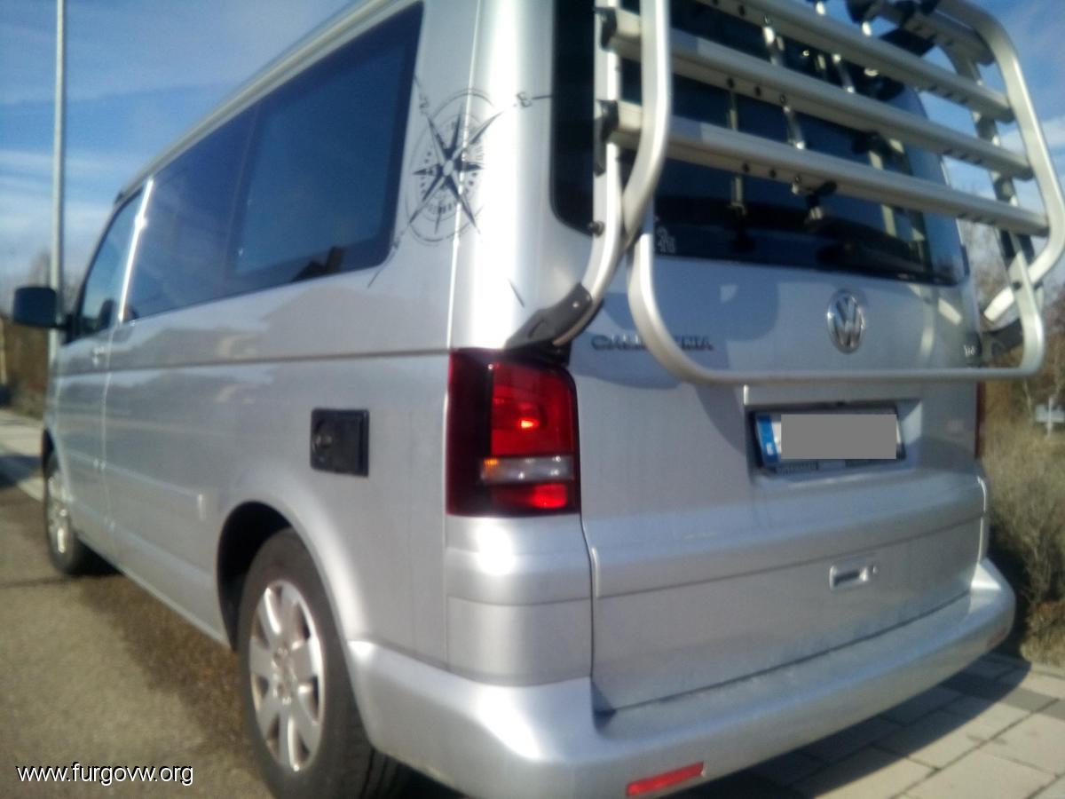

Gracias a las explicaciones de modelno hemos hecho un pequeño restyling a la parte trasera de nuestra california del 2009. Qué bien quedan!

En mi caso sí, es un piloto oscurecido( me gustaban más así) de la marca hella. Eran un poco más caros pero son de buena calidad. Hay varias webs que los tienen. Busca en google estas referencias, y te salen:
2SK 010 318-091
2SK 010 318-101
Quedan muy bien.
