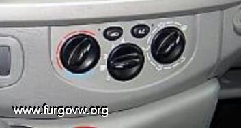

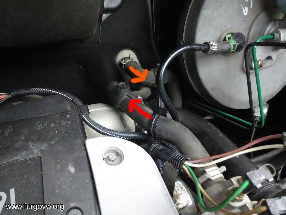

Primero he arrancado la furgo y he dejado que se caliente el motor, el ventilador de la calefacción lo he tenido en la posición cero.
Después de parar el motor he tocado las dos mangueras de agua que van al radiador que esta dentro del salpicadero. Estaban calientes pero no mucho, creo por que el agua no estaba circulando aun.
Con el motor parado pero contacto puesto, he cambiado la posición del ventilador a posición mínima. Quería ver si el agua caliente empezaba a circular por el radiador y efectivamente las dos mangueras se han calentado mucho mas de lo que estaban antes.
La idea es colocar el intercambiador en la entrada del radiador en serie con él.  Que os parece?
