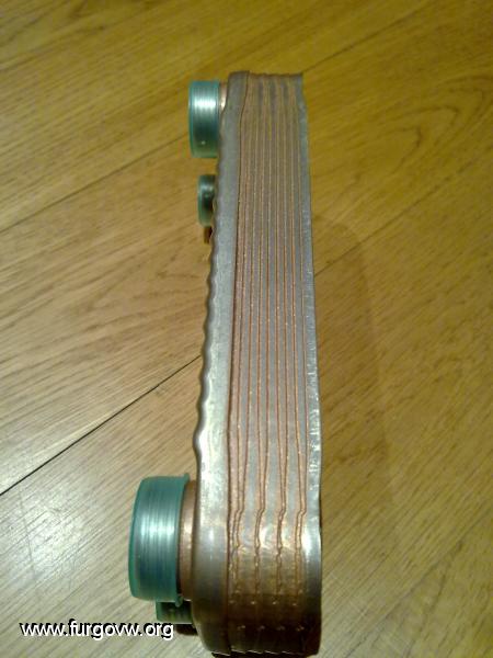

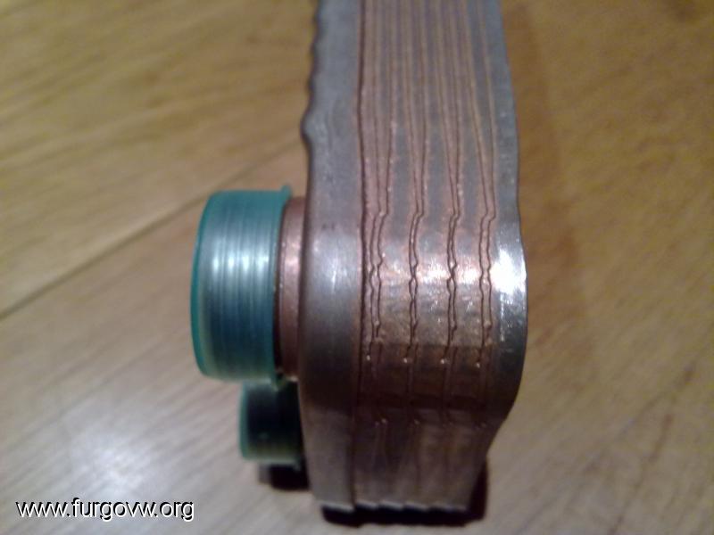

Yo estoy mirando uno de 24 láminas (doce x 2). Se supone que con eso ya tienes que obtener un buen resultado, ESPERO! Cuando dices que el tuyo es de 10, te refieres a 5x2 o 10x2?

Muchas gracias. ! que mirar alguno que sea inoxidable. Haber si chivi79 nos puede decir donde compro el suyo.
songo
Cita de: Dogs on board en Marzo 02, 2015, 08:00:01 am
Entonces de cobre es peor que de aluminio? EL fontanero me ha intentado tangar??? Nada nuevo en el firmamento macho....
La mia creo que es 10x2
chivi79
buenas .yo el mio lo pille en milanuncios por 20euros.
tenia uno de 10 placas (el tipico de una caldera) y lo estube probando y funcionaba bien pero tardaba bastante mas en calentar.
yo creo que 20 laminas esta ya bien. esta claro que si pones uno de 25 o 30 se supone que calentara antes , pero tanbien necesitaras una bomba de acs mayor.asi que ya te digo que creo que 20 laminas va hasta sobrada.

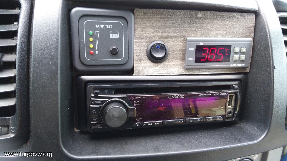

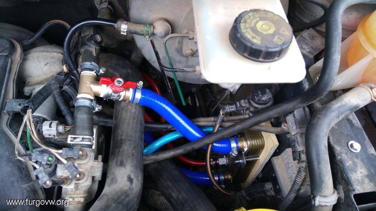

Hola rmbavila, si todavia estas interesado en colocar el intercambiador de laminas en una trafic, te mando unas fotos de como lo he puesto yo...
