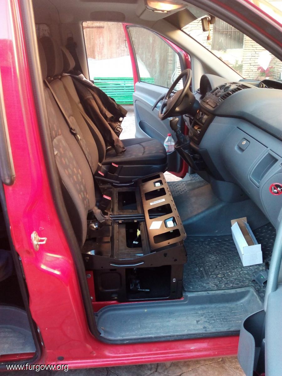

Yo tengo una Vito igual qeu la tuya y tambien la he cambiado a bases individuales. sobre la calefa yo estoy instaladno una Eberspache D2 y la he puesto bajo el asiento conductor ya que la toma de combustible estñá perfecta y pro ahi no pasan las tuberias del escape. Hay una zon plana perfecta y además en la base simple ya está realizado el paso de aire.
He visto pro ahi qeu levantan la calefa 2 cm para que absorva mas aire pero yo no lo he hecho porque te quedas sin espacio de amarre de tuberias por la parte baja.
Una pregunta... por lo que veo al instalar bases simples has cortado los plasticos para tapar la estructura de la furgo no?
bueno lo corte para sacarle el trozo de la viga. pero viendo que me pedían por todos los plásticos de las bases 240€ estoi pensando en currarme un cajón o unas tapas nose. pero no me gastaré 240 leurazos por 4 plásticos. lo de la calefa. pues estoi haciendo una pletina para ponerla soldada bajo el asiento. los cables todavía estoy mirando por donde pasaré. esta más xungo de lo que esperaba.
no entiendo esto que dices que no pasan los tubos del escape?

Por debajo del acompañante pasan los tubos de escape y silenciador por lo que no es aconsejable tirar los tubos de la calefacción por ese lado.

Cita de: rogerps en Noviembre 10, 2015, 18:14:12 pm
okk. piensalo por eso. io tampoco iba a poner y as visto que ay en mi asiento del copi no? jajajjaj tengo que decir que haces que quede mucho espacio.
Tengo que mirar algo en concreto al comprar el asiento, me refiero por el tema airbags o algo así??

cierto. no me a salido nada. en el copiloto hay una clavija que conectaba al tensor del cinturon. desmonte el cinturón i lo llevó conectado. cuando vuelva a liarme con la segunda batería lo quitaré i pondré una resistencia i teóricamente tiene que funcionar. hablé con un chico que me dijo que el había puesto una de 3,3 ohmios  y funcionaba  para que no te saliera el fallo en el tablero. eso si siempre desconectando y conectando con la batería quitada.

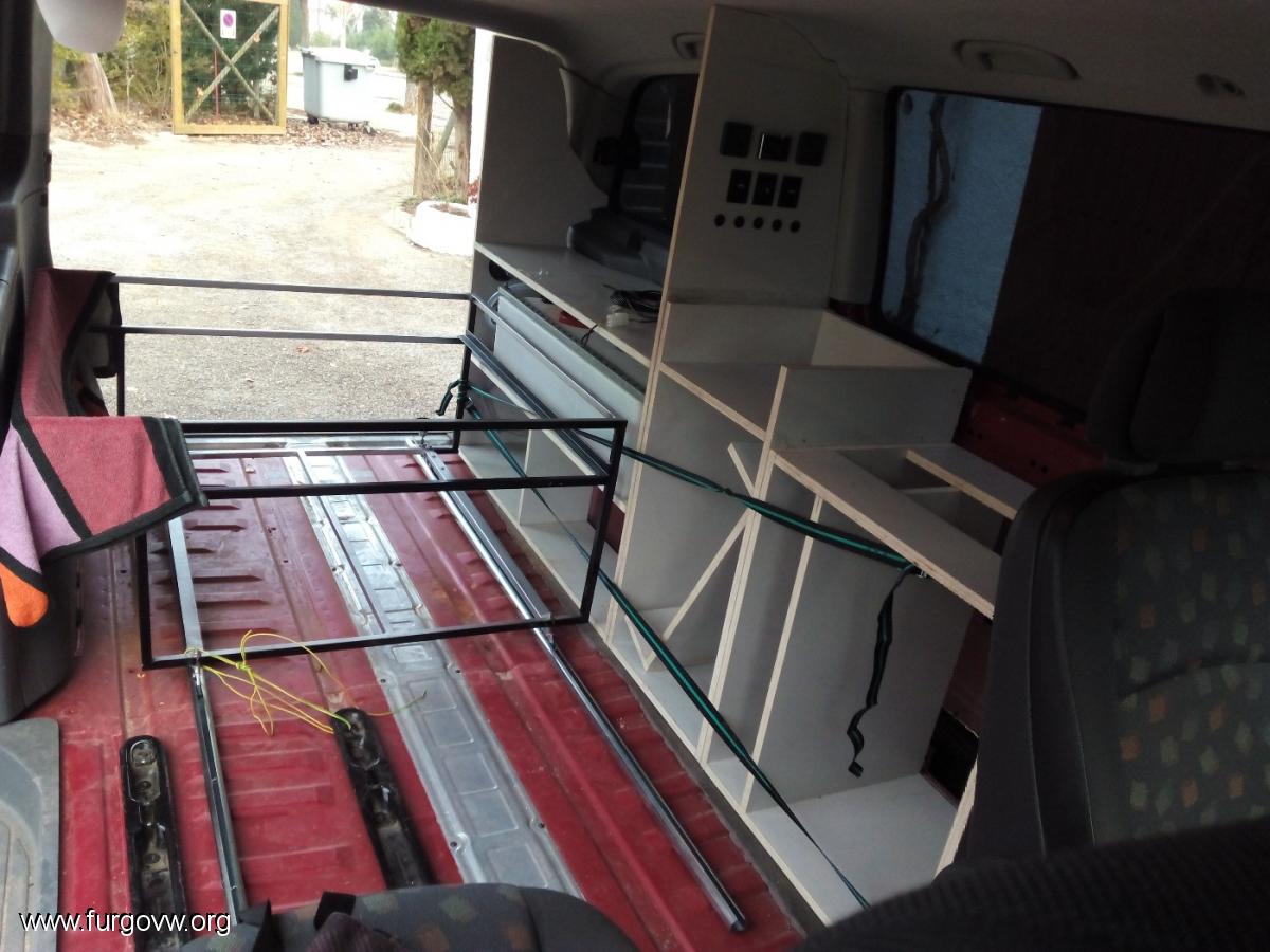

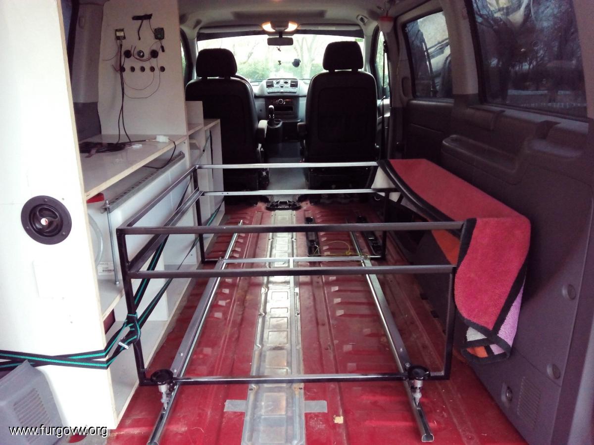

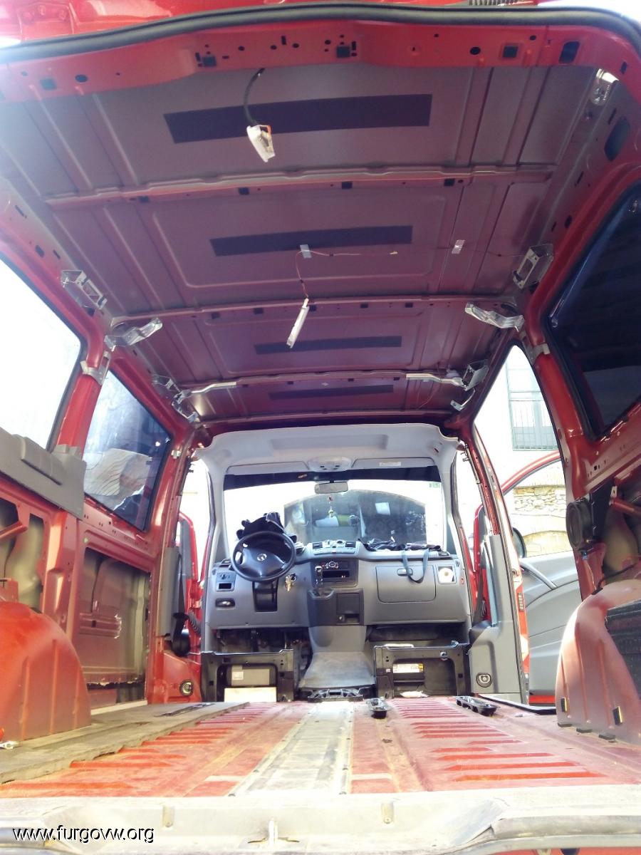

para empezar presente la cama dentro de la furgo para marcar los carriles en el suelo y poner ya los remaches roscados para collarlas. 7 remaches por guía.
queda asin

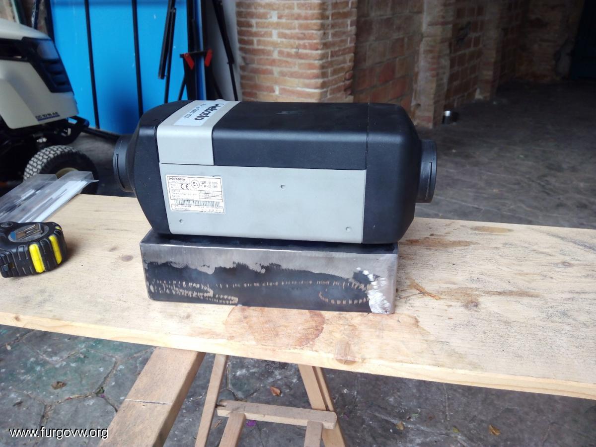

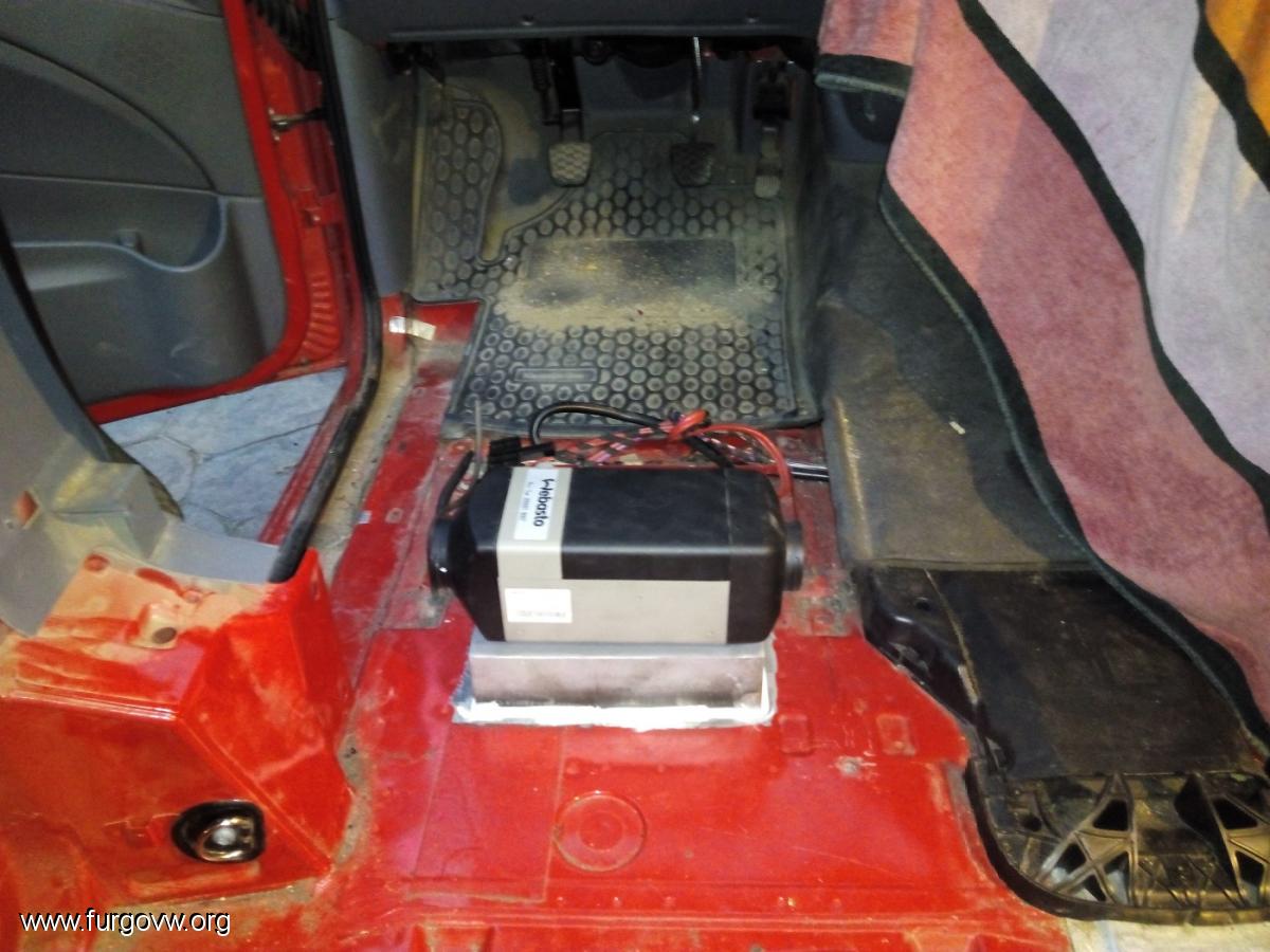

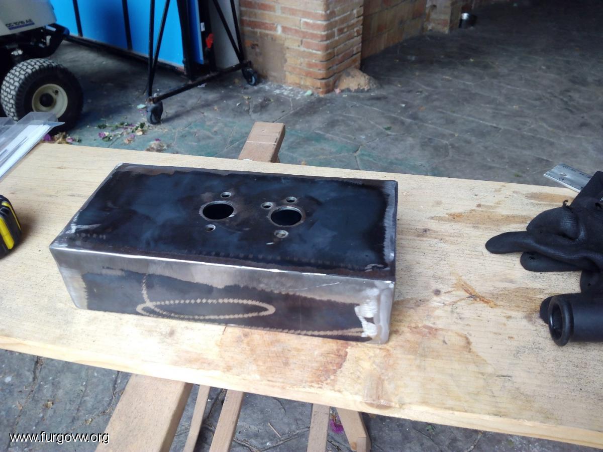

después me e liado a poner la calefacción debajo del asiento del conductor. prepare una pletina con los agujeros para collarla a ras del suelo. pero al final tube que hacer como una caja  para levantarla 6 cm para que la entrada y salida de aire no quedaran pegadas al suelo.

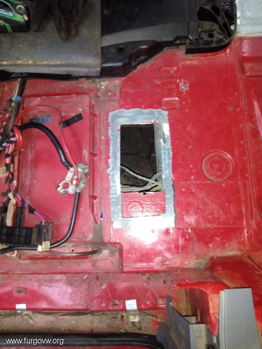

una vez preparado hice el agujero en el suelo
entonces le conecte los tubos y lo solde al suelo con 6 puntos de soldadura por si algún día tengo alguna avería sea más fácil sacar. rejuntado con sicaflex. toda la caja esta pintada con un sprai de zinc para proteger el yerro.

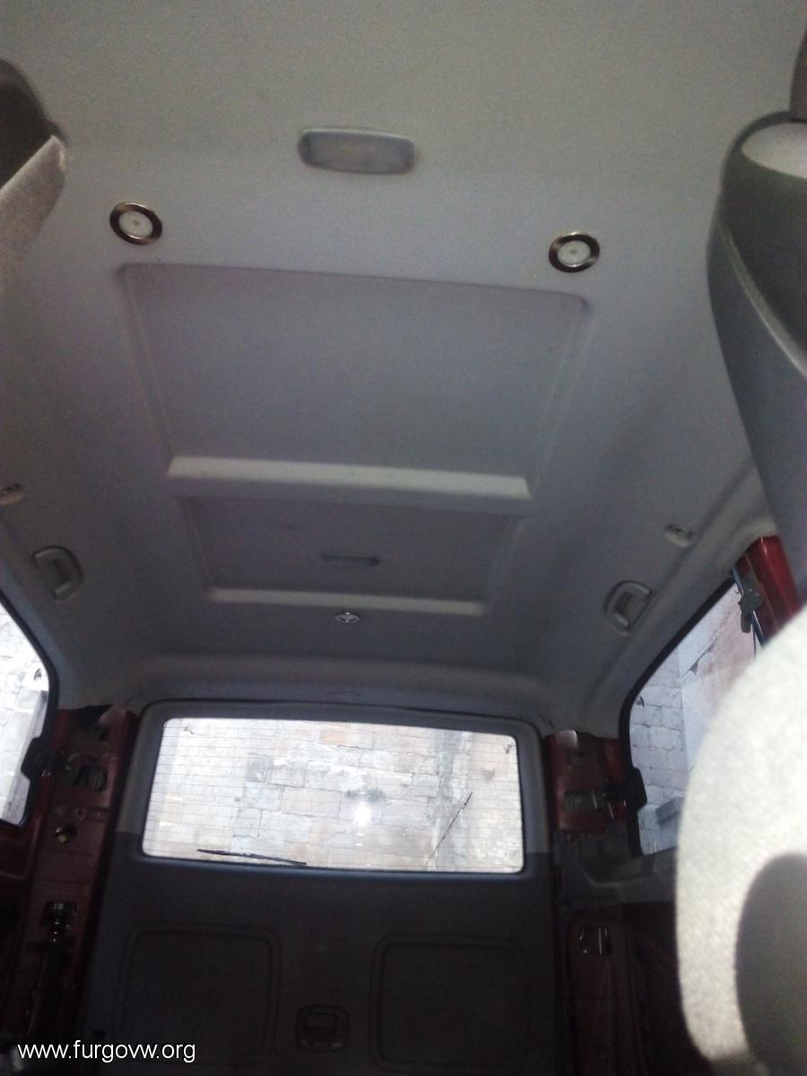

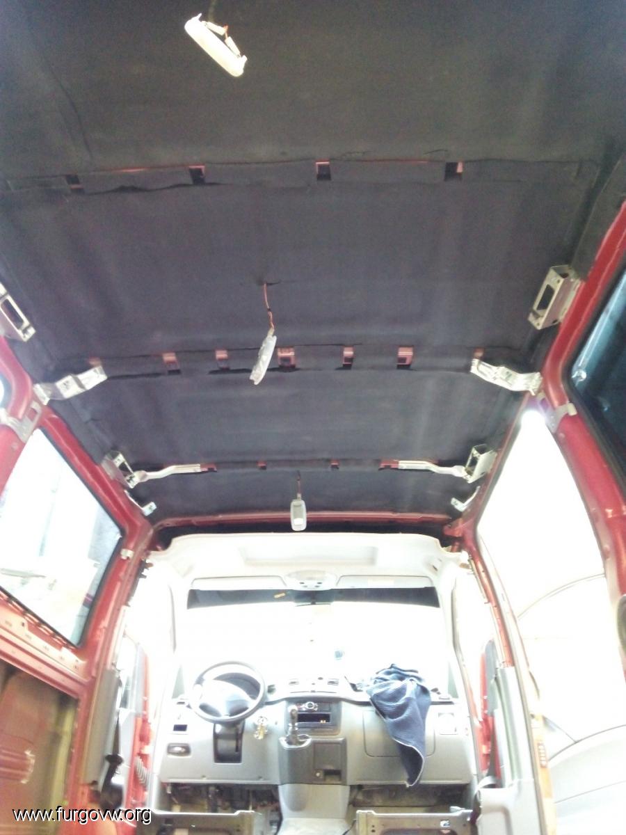

mañana quiero bajar el techo para aislarlo poner las luces i volver a subirlo. haber si me da tiempo.

al final si que me dio tiempo. la segunda batería esta ya funcionando. me falta pasar las linias para cada aparato y la instalación eléctrica quedara lista. el techo también esta ya aislado i con las luces puestas. a cundido el puente!
