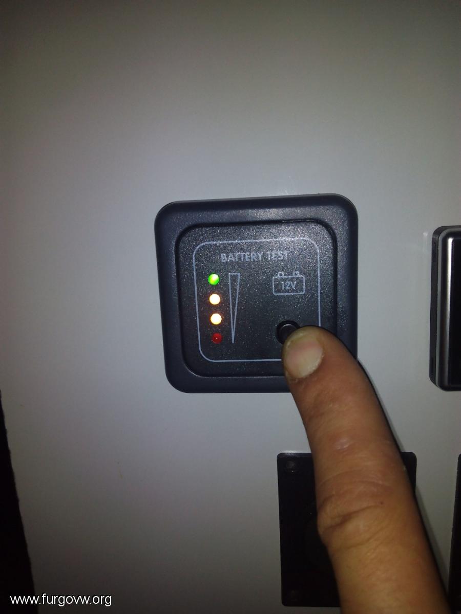

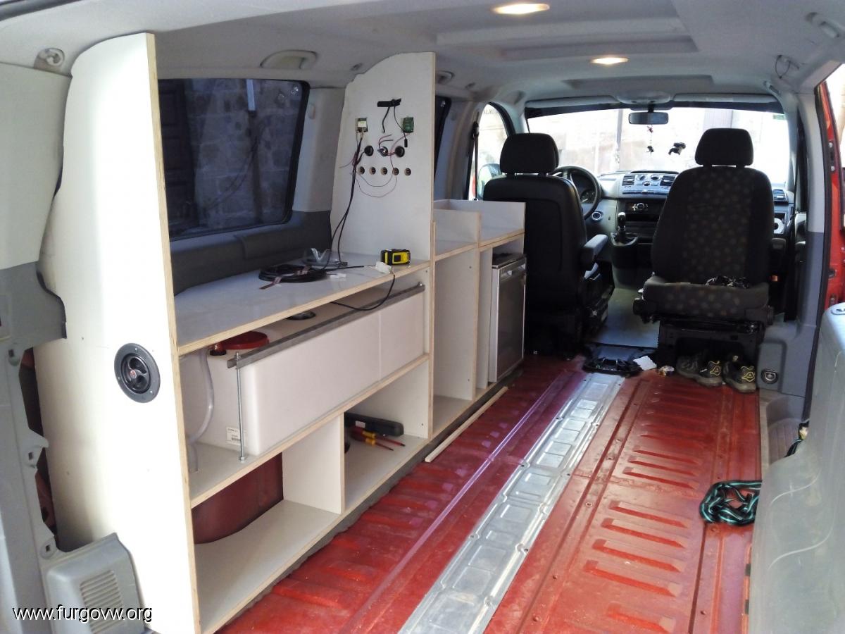

bueno va avanzando poco a poco. estoi en un pequeño bucle ahora mismo. me estoi peleando con el indicador de bateria que no me marca que la bateria esta llena. nose me marca 13 v cargando con el cargador  y sin cargar. ando buscando info al respecto. y lo de la cama pues tengo la idea en la cabeza. tiene buena pinta. mas me vale que salga bien a la primera sino tendre un currazo con el parquet. pero vamos que esta semana si puedo me lio.

los valores de la bateria esta ahora en 14 v mientras esta cargando i 13 v cuando no. asin que esta mas que bien de momento. el cargador todavia no marca lleno pero el indicador si.
ara bien io me pregunto si tarda casi 24 h a llegar a completar su carga  sin consumo, con el alternador con consumo ? tendre que esperar

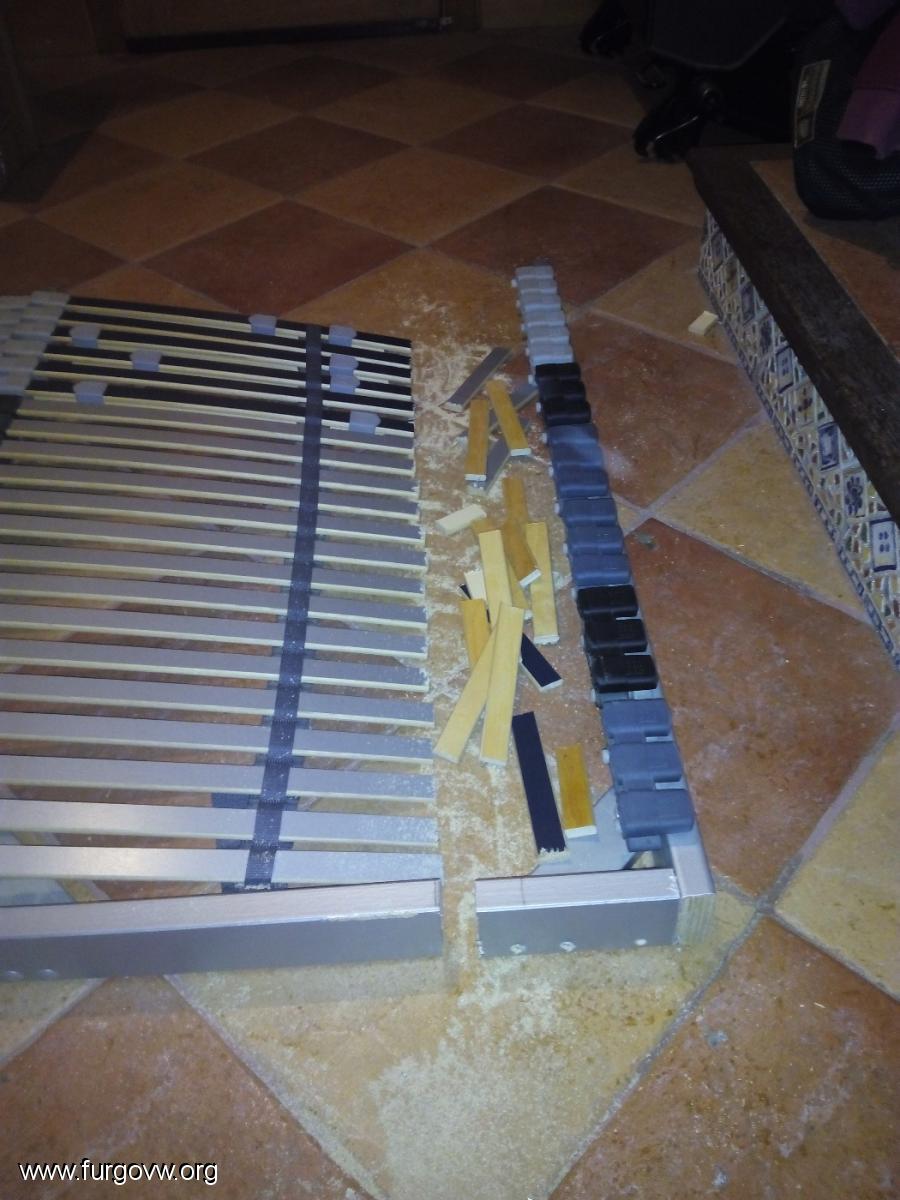

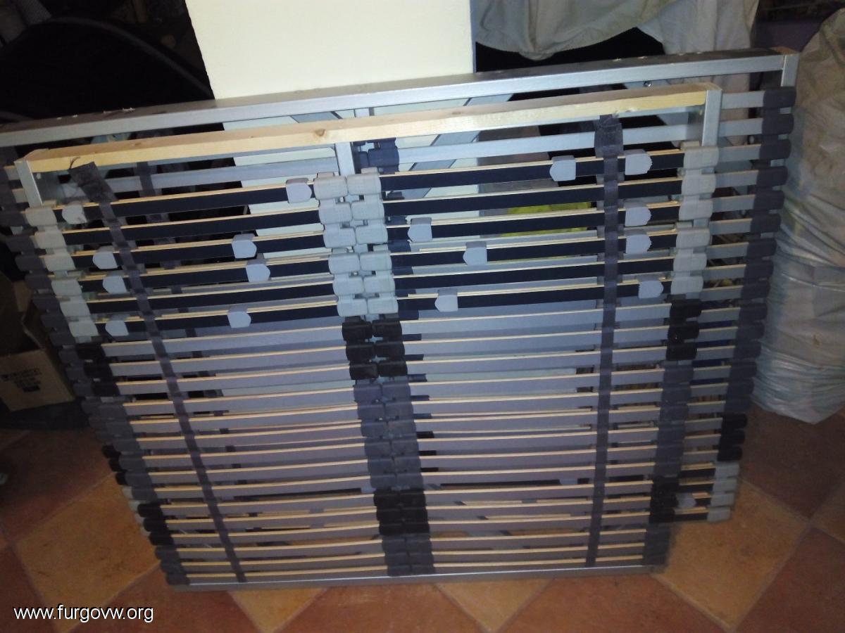

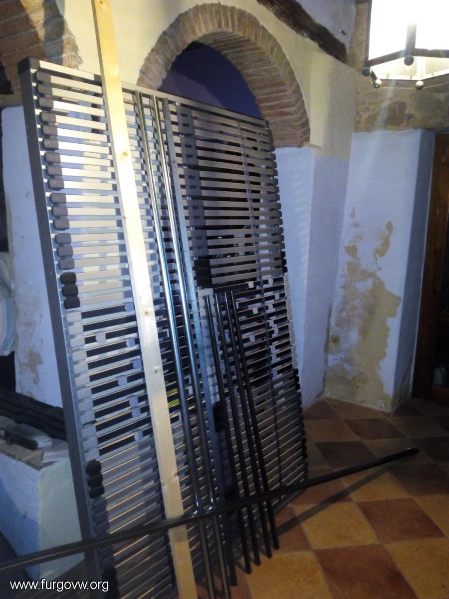

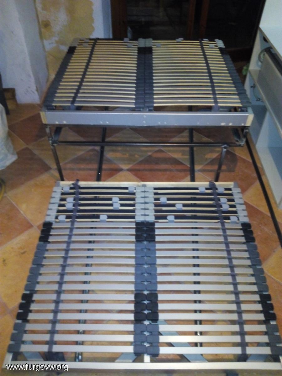

me e liado ya a empezar la cama. puede parecer muy armatoste aligual, pero cada uno con su espalda que aga lo que quiera. lo que tenia claro es que tenia que ser lo mas parecido dormir en casa que en la furgo. asin que a eso voi.
esto es lo que usare
de momento voi a empezar por partirlo por la mitad y dejar dos partes de 1 metro de largo, la idea es conseguir 190cm
recortarlo a lo ancho para que quepa dentro con el mueble.
volver a montarlo y añadir el liston que falta.
ya tengo uno. mañana el otro si puedo y empezar con la estructura  para moberlo por las guias.

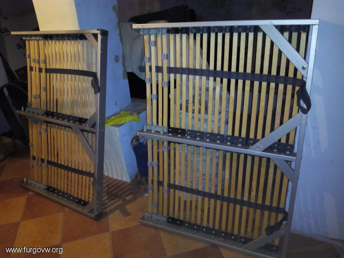

Octubre 28, 2015, 07:40:40 am #51 Ultima modificación: Octubre 28, 2015, 08:45:44 am por rogerps
buenos dias de buena mañana. alguien puede decirme cuanto miden de ancho las camas que llevais en las furgos?
travajando en ella...

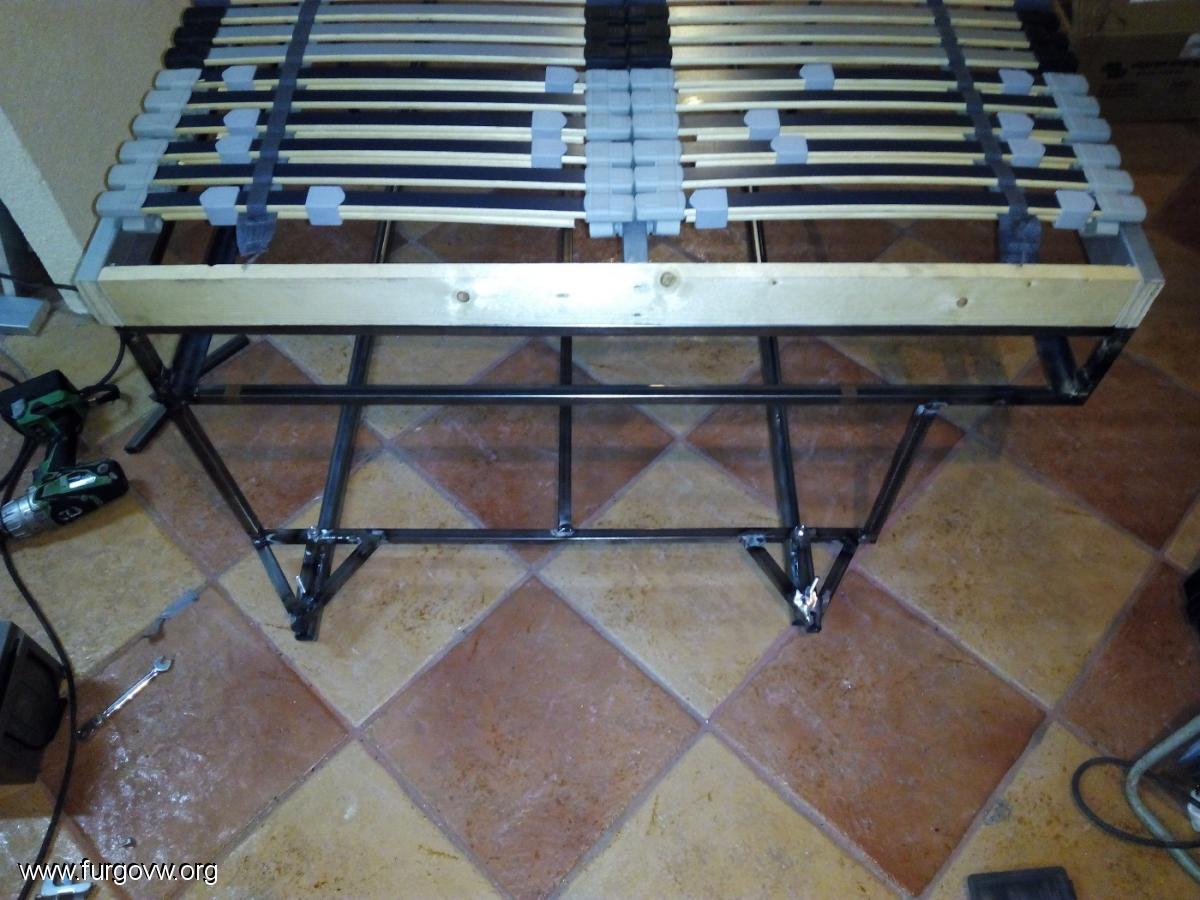

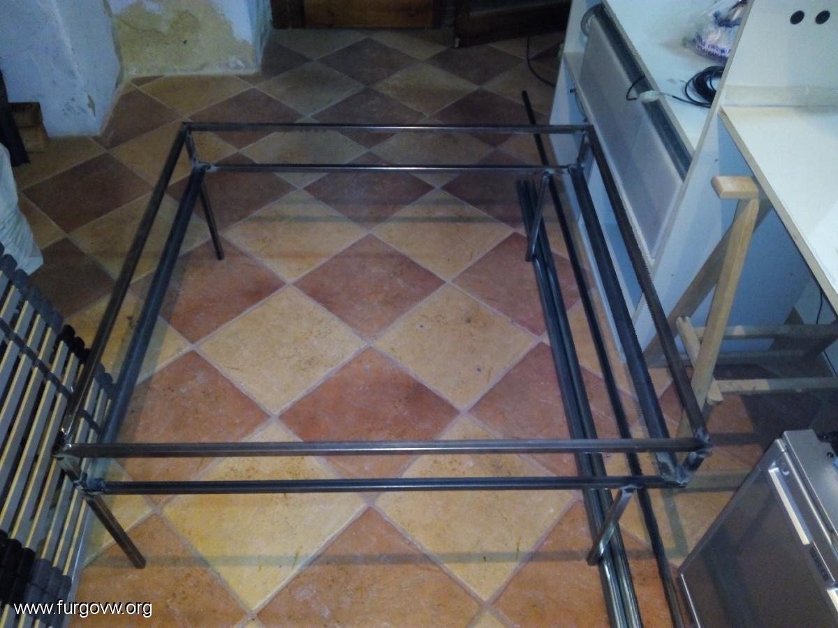

ayer empeze a hacer la estructura de la cama. no hice mucho pero algo es algo
VAGAMUNDO
La mía mide 1,40 en una vito como la tuya
Enviado desde mi Elephone P4000 mediante Tapatalk
rogerps
un poco mas de cama! aunque los 140 del compañero son mui tentadores, lo que me cabe a mi es esto jajja asin que un poco mas de estructura y el somier presentado
se me olbido restarle los dos cm por lado al hacerlo pequeño. asin que de momento no cabe. pero ya se va viendo la idea.

rogerps

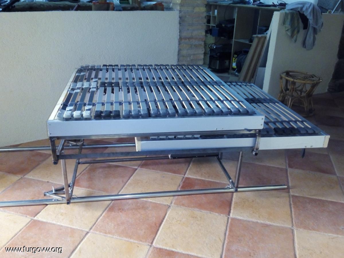

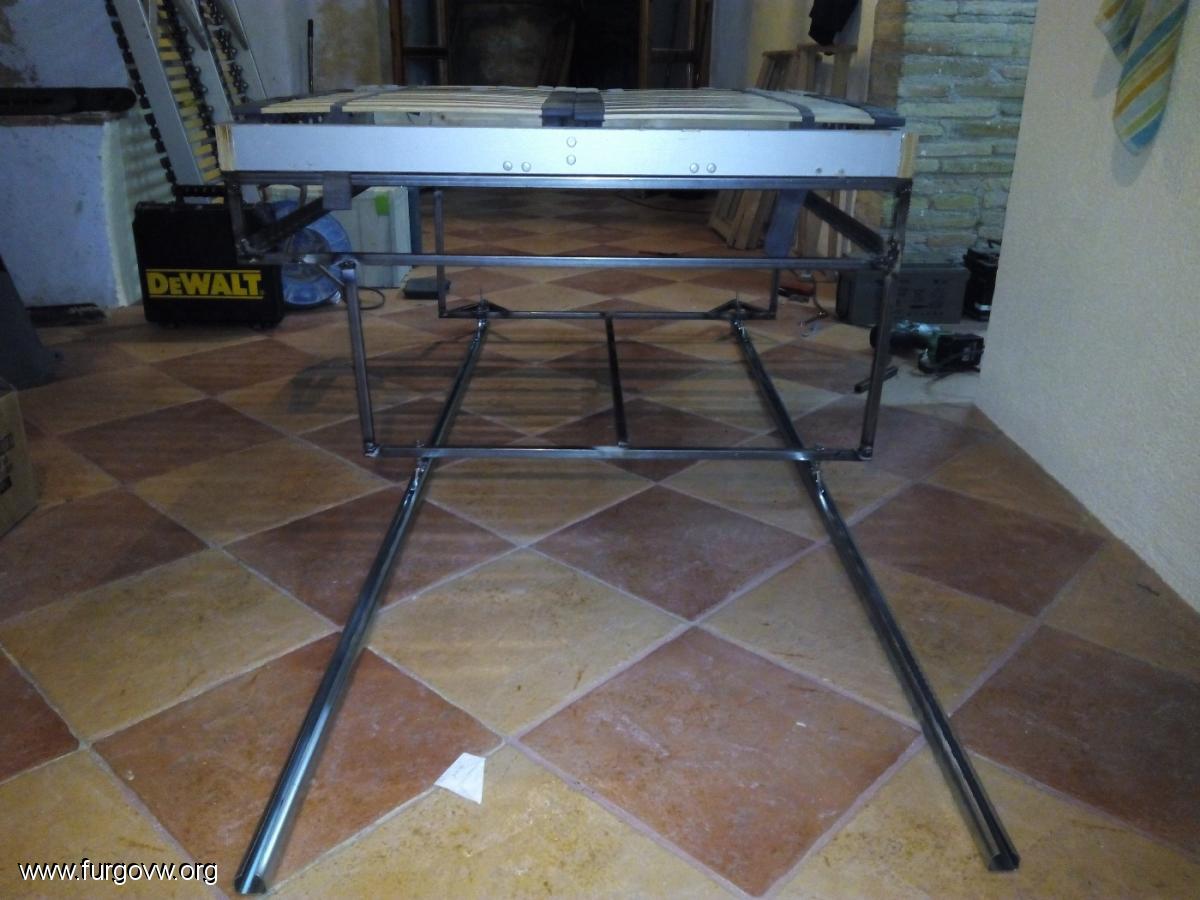

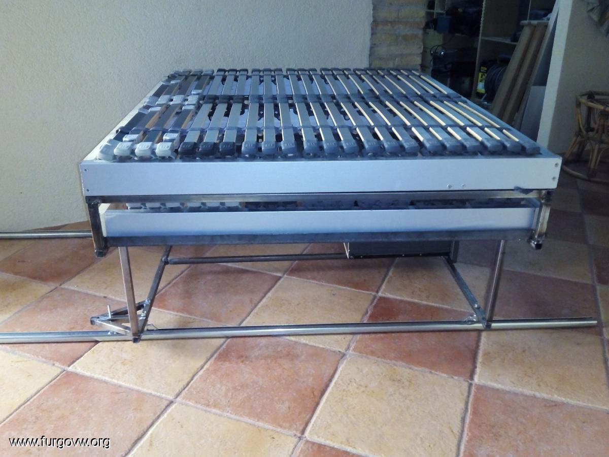

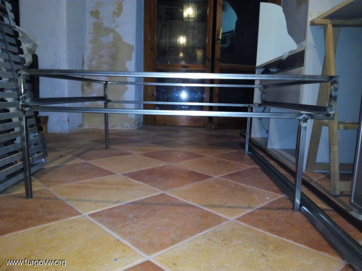

para no liar mucho esto. primero lo que e echo de la cama. e acavado la estructura a falta de pulirla. tendre que hacer alguna modificacion. el freno hace su funcion pero tiene que mejorar.
lo bueno esque debajo me cabe un buen cajon.

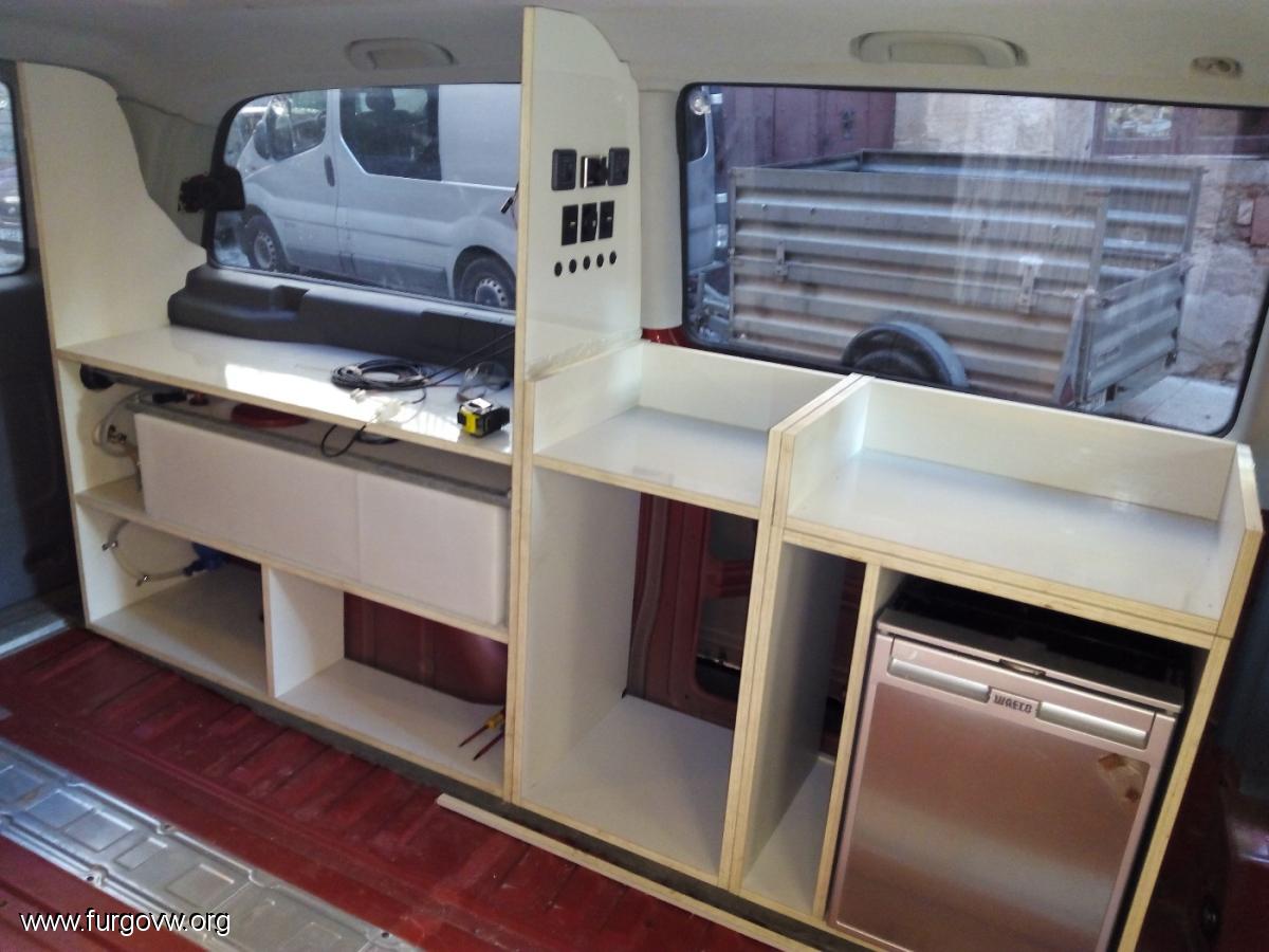

rogerps
el viernes llego el tablero, asin que e acabado tambien el mueble de la encimera y lo ee provado haver que tal. ahora tengo que elegir que color ,madera y sistema para las puertas.
va cogiendo color pero todavia no veo luz. jajaj

rogerps

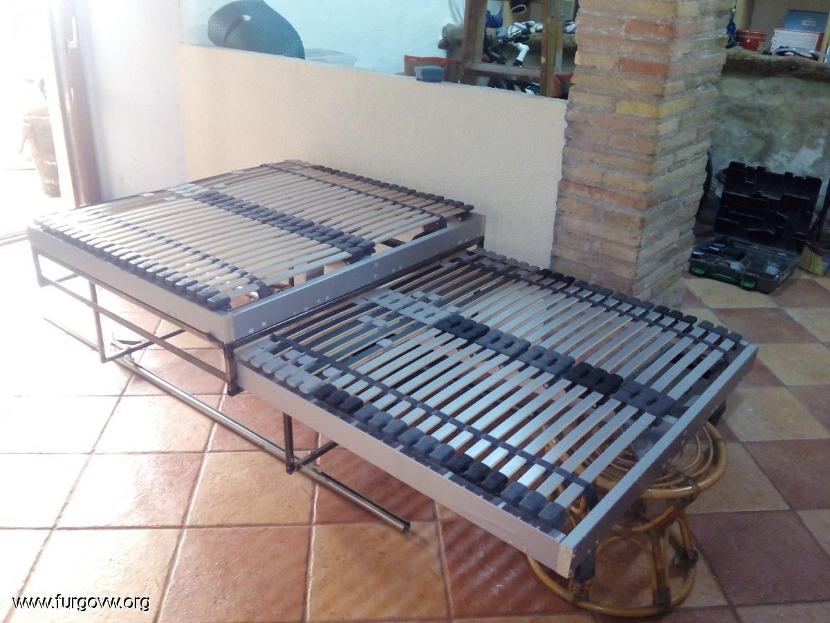

yyyy un poco mas de mi camaa. lo bueno es que funciona y todo. jajaj .ereselmejor
